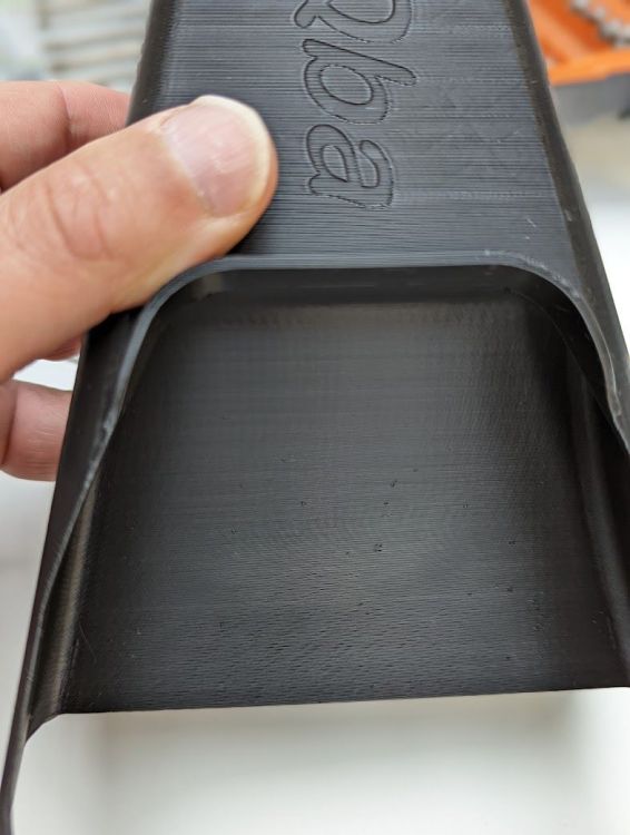

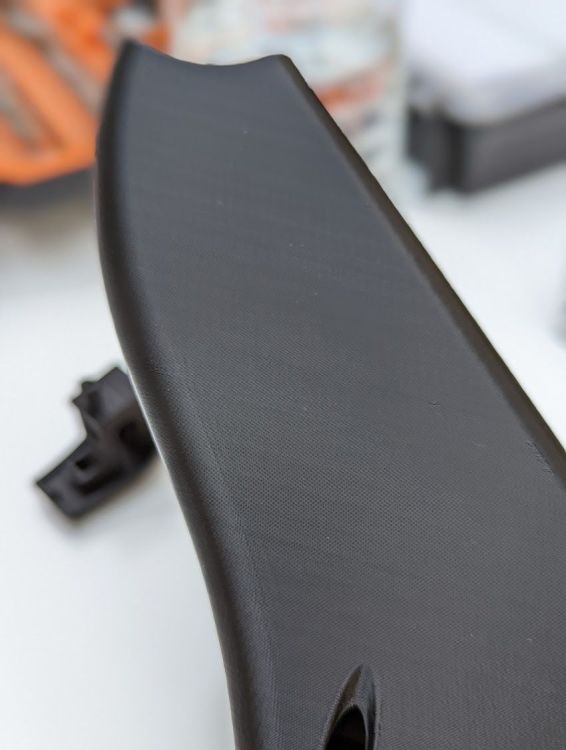

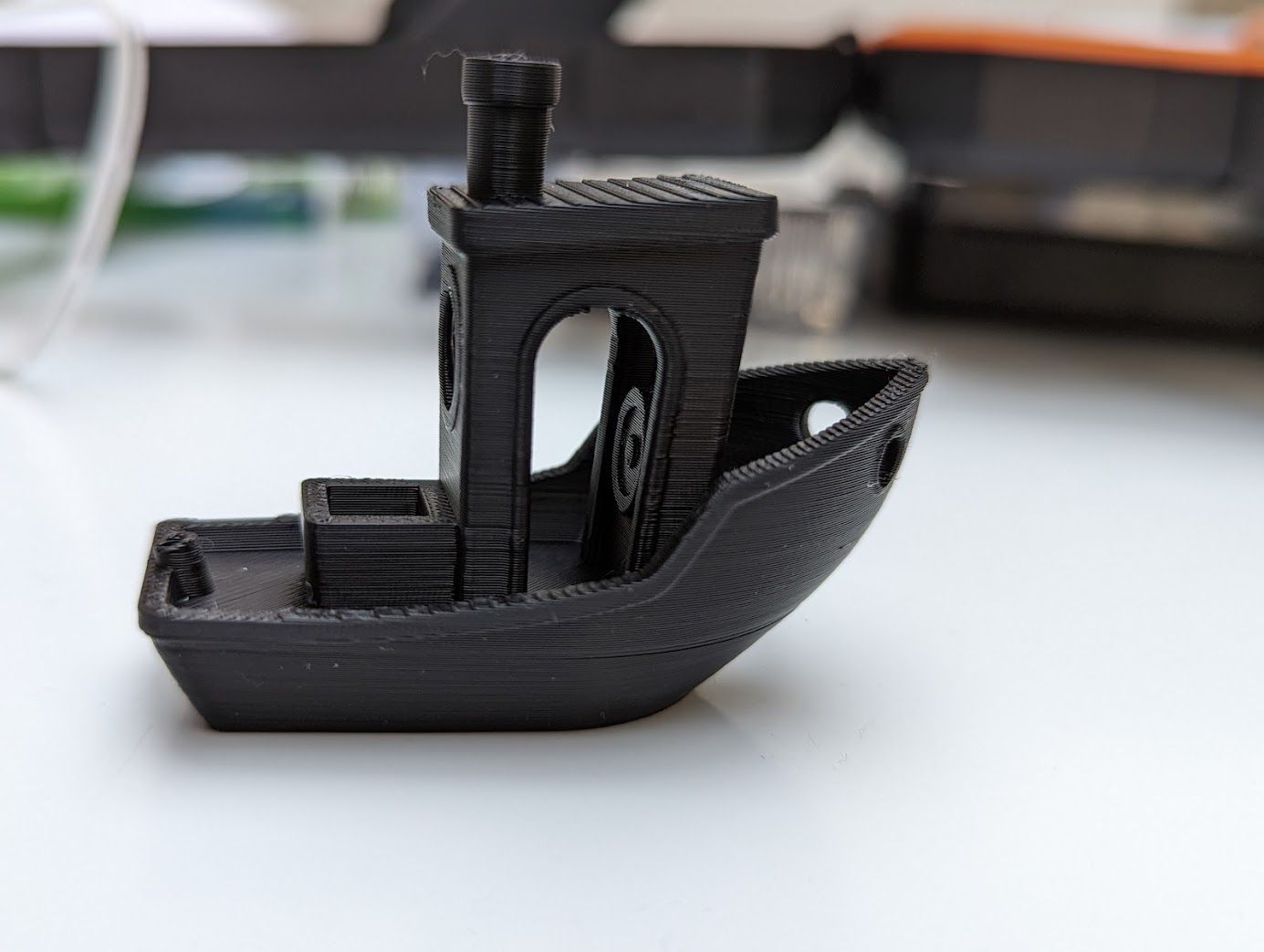

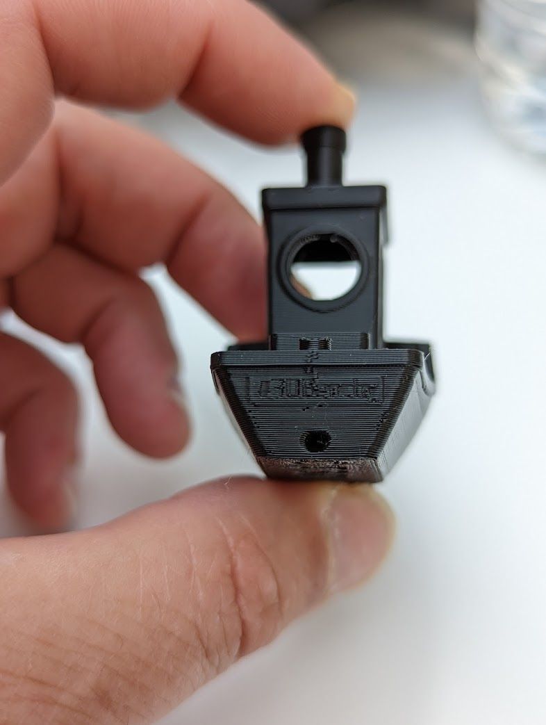

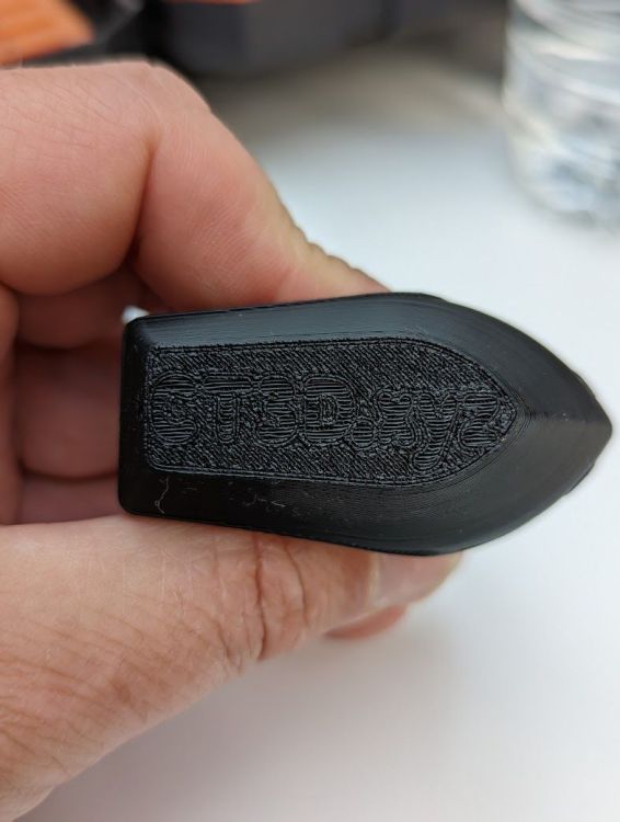

    D'autres impressions après les réglages recommandées (pid, pressure advance et input shaper calibration). J'ai une ligne dans les 8mm qui doit être liée au parallélisme des tiges de l'axe Z. Le filament est du Sunlu pla+ ; température du plateau à 75°C, tête à 210°C. Toujours avec superslicer. Le benchy est imprimé en 55 mn Le truc imprimé bizarre, en plus ou moins 6h. C'est 3 fois moins qu'avec la U20 avec un bien meilleur résultat. https://www.thingiverse.com/thing:4847119 Je suis très content du résultat !

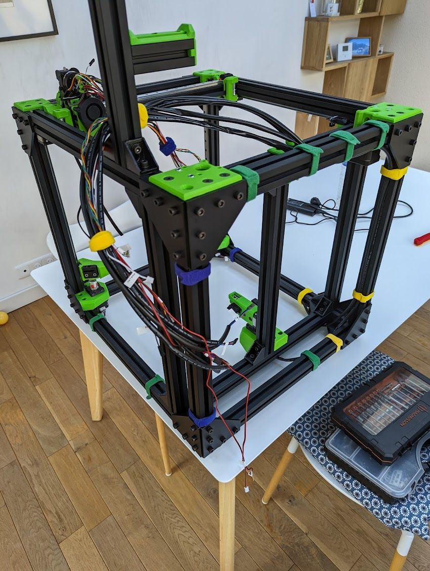

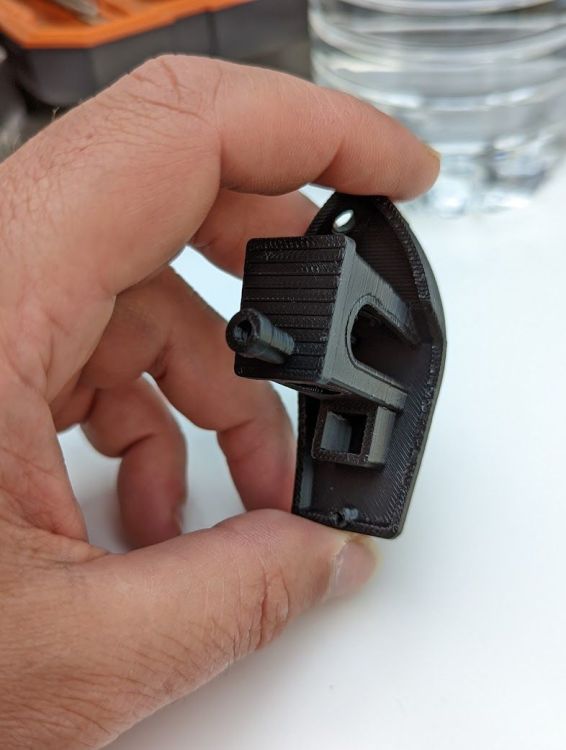

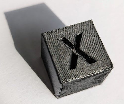

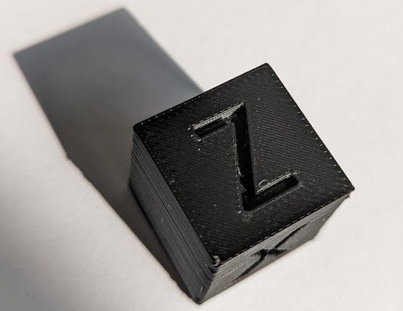

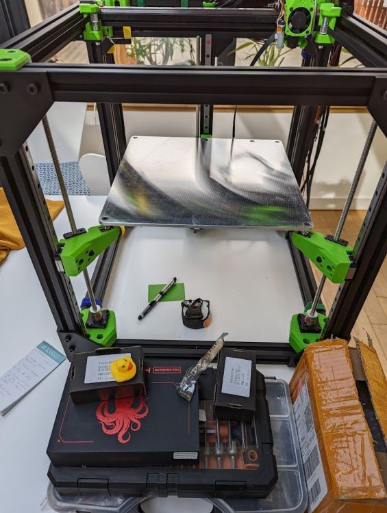

    Salut ! On a eu des belles journées ici ; ça a un peu ralenti le montage. Cependant, ça y est, ça imprime ! Pas de grosses difficultés rencontrées. Les câbles sont presque tous livrés avec les connecteurs en place (ou à inverser, dans le cas des endstop). J'ai juste eu à faire les câbles du plateau chauffant et de la carte accéléromètre adxl345. Pour un montage propre et des câbles bien organisés, il va falloir en reprendre (cf photo). Ca reste un montage temporaire. J'ai quand même eu un moment de stress quand il a fallu démarrer l'imprimante. Toute la configuration de cette dernière se fait dans un fichier accessible via l'interface web mainsail. J'ai pour le moment précisé le modèle de carte, d'extrudeur, de tête, inversé le moteur de l'extrudeur et défini l'offset de l'axe Z. J'ai quand même des points à voir / comprendre autour du bl touch et de l'initialisation de l'imprimante. Pour obtenir le cube ci-dessous, j'ai lancé 5 fois l'impression. L'imprimante commence par se mettre en home, puis effectue un premier test du plateau que je ne suis pas sûr de bien comprendre. Je crois qu'il vérifie l'écart entre plusieurs points du plateau et la tête d'impression. Il corrige l'écart et relance le test jusqu'à avoir une tolérance d'écart de moins de 0.02 (unité ? mm ?) Deux des lancements d'impression se sont interrompus car l'écart augmentait plutôt que de se réduire. Ca n'est pas logique. Problème avec le bl touch ? J'ai interrompu deux autres lancements car le filament ne sortait pas. Le moteur de l'extrudeur était inversé ! Après le 1er test, l'imprimante fait une série de mesures pour vérifier la planéité du plateau. Il lance ce test à chaque fois. Je trouve ça étonnant ; ça dure bien 5mn. La 5ième tentative a été la bonne ; résultat ci-dessous. Le filament est du Sunlu pla+ ; température du plateau à 80°C, tête à 220°C. Le slicer est superslicer avec les paramètres du modèle inclus pour la v-core 3. Le temps d'impression est d'1/2h, en incluant les 5/6 mn de tests initiaux. D'autres tests à suivre.

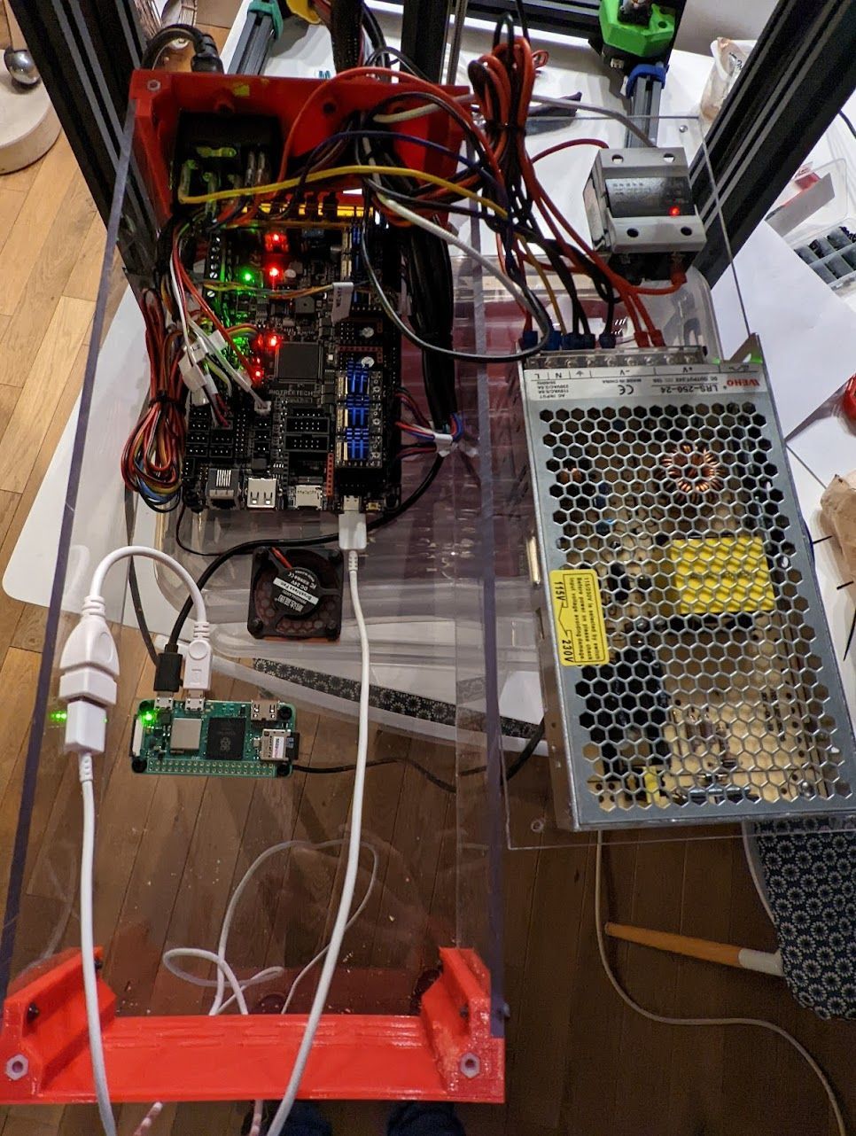

    Salut ! Merci pour les liens et les infos J'ai reçu les écrous anti retours renvoyés par Ratrig. J'ai trouvé que le support était réactif et communiquait bien. Le plateau est maintenant monté. J'ai choisi klipper + Raspberry pi zero 2. La carte est une octopus pro. Je viens de la recevoir. Je vais pouvoir commencer les branchements. Je ne pense pas mettre d'écran. Je suis très content d'octopus avec la U20 et je pilote tout depuis le pc ou le tel. je souhaite refaire la même chose avec mainsail.

    Ca va doucement maintenant. J'ai reçu le raspberry ; l'os est prêt et fonctionnel, avant paramétrage de l'imprimante. J'ai tendu les courroies en suivant le tuto de Florent Broise, merci à lui. J'ai imprimé le caisson de la v-minion et préparé des panneaux de polycarbonate un peu plus grand pour l'électronique. Je suis en attente : - des câbles des 2 endstop pour finaliser les passages de câbles - des écrous anti-retours, ce qui me permettra de finir le plateau - de la carte de contrôle pour brancher tout le m...ier

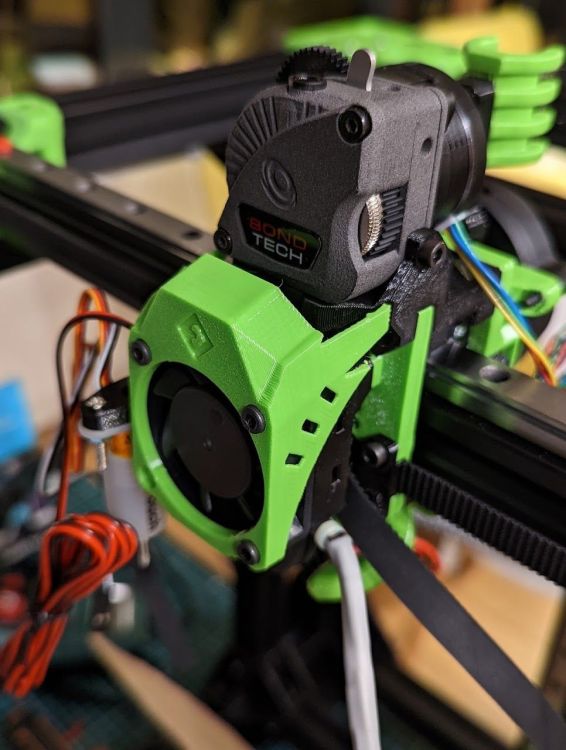

    Le montage mécanique se finalise avec la mise en place de la tête EVA. Ressources : https://main.eva-3d.page/ https://cad.onshape.com/documents/afc780380bd2317241ddf83e/w/e822a01920872e9f27d38958/e/37c09e63f33fc6f60a845257 https://cad.onshape.com/documents/f07bd324c68335bfa21ca467/w/d601399f362953f314c15dfe/e/402d606f85152a756237d49c https://ratrig.dozuki.com/Guide/08.+EVA+2+Carriage:+BMG+++E3D+V6/72?lang=en Pas de soucis particulier au bout du compte. Il y a pas mal de trucs à assembler et c'est pas évident de comprendre comment pour un débutant, sans mode d'emploi spécifique à son extrudeur ou sa tête d'impression. C'est le revers de la médaille du montage EVA dont l'objectif est d'être très flexible. Merci aux concepteurs !
