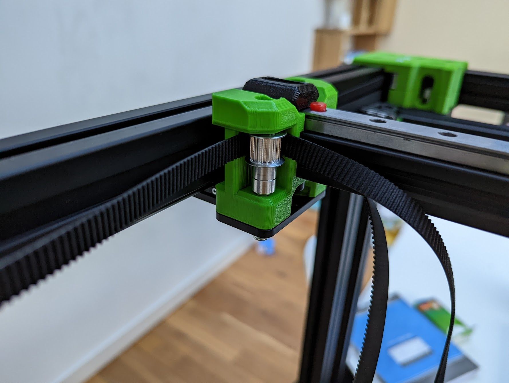

    Ca va doucement maintenant. J'ai reçu le raspberry ; l'os est prêt et fonctionnel, avant paramétrage de l'imprimante. J'ai tendu les courroies en suivant le tuto de Florent Broise, merci à lui. J'ai imprimé le caisson de la v-minion et préparé des panneaux de polycarbonate un peu plus grand pour l'électronique. Je suis en attente : - des câbles des 2 endstop pour finaliser les passages de câbles - des écrous anti-retours, ce qui me permettra de finir le plateau - de la carte de contrôle pour brancher tout le m...ier

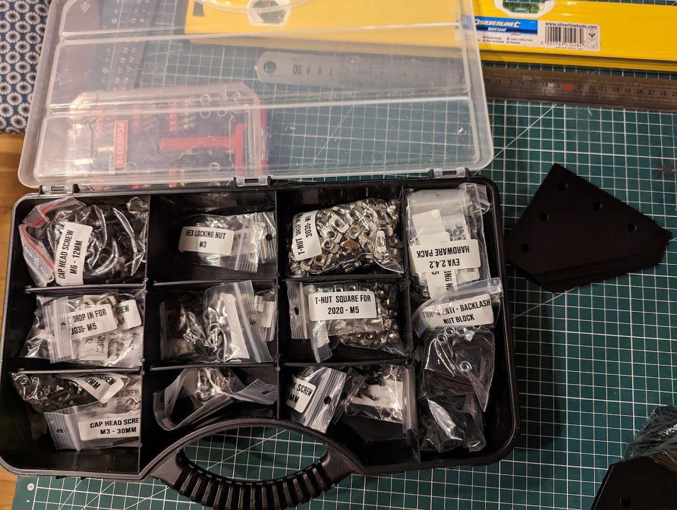

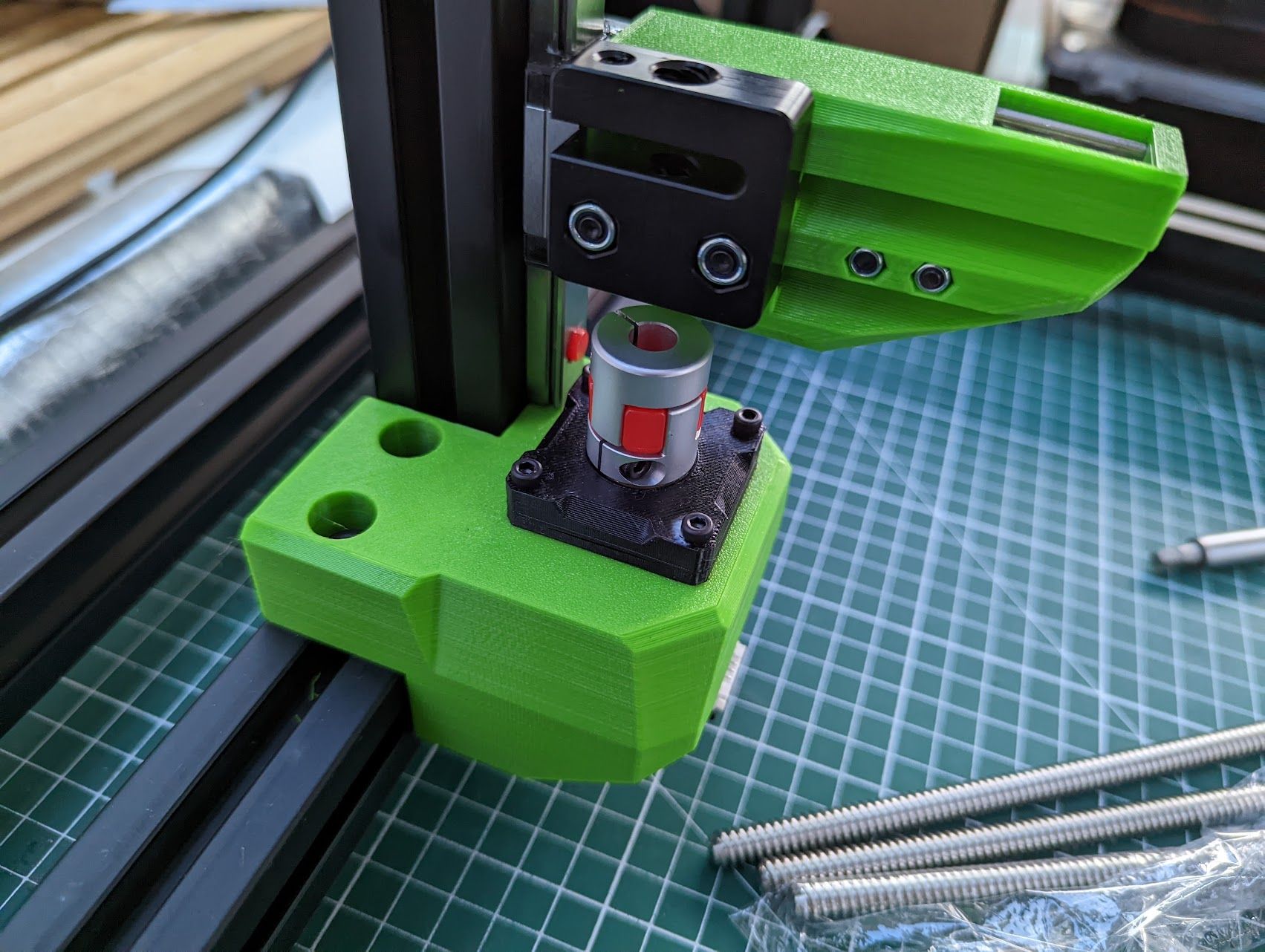

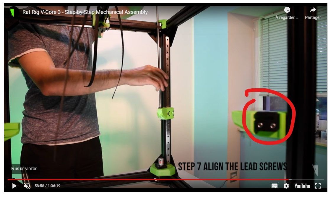

    Bien vu Yellow T-pot !!! Le support de RatRig vient de me répondre, ils ont mixé des lots d'écrous en Tr8x8 et Tr8x4. Ils me demandent de vérifier le reste de la commande avant de me renvoyer les bonnes pièces. Les écrous que j'ai n'ont pas le bon pas. La photo de mon montage semble conforme à la doc et à la vidéo de montage https://ratrig.dozuki.com/Guide/07.+Bed+Assembly/77?lang=en

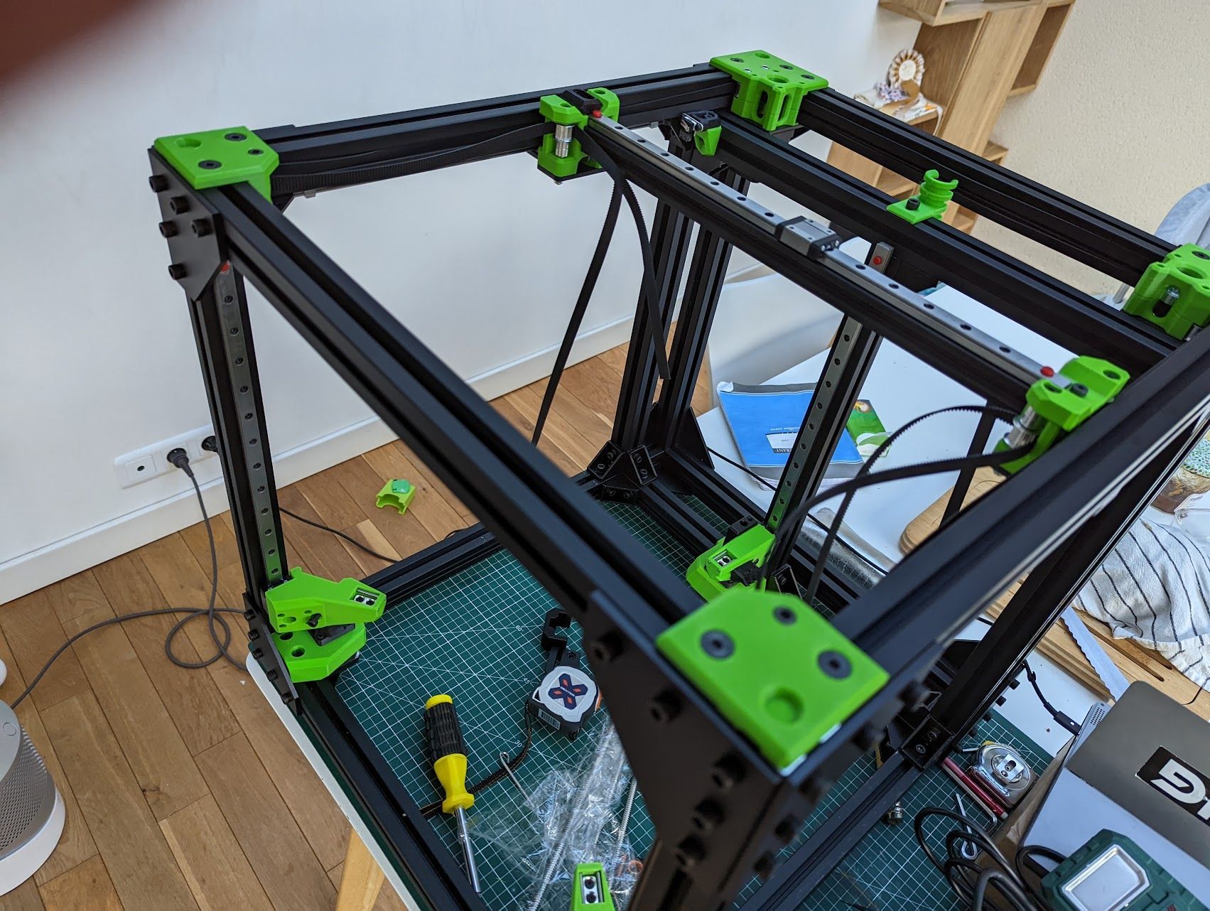

    Merci pour le conseil. La mise à l'équerre semble ok sur tous les axes. La carte de contrôle est enfin en route. Ils ne sont pas très causants et très en retard, chez bigtreetech. Finalement, je pars sur la construction d'un caisson en fermacell, plutôt que d'enfermer l'imprimante avec des panneaux. Je pense que ce sera plus adapté à l'environnement de l'imprimante (pièce non chauffée au fond du jardin). C'est ce que j'ai fait avec la U20. C'est facile à faire, pas cher, ça isole et c'est a priori résistant au feu. Par contre, c'est beaucoup moins esthétique que des panneaux. Je compte donc mettre l'électronique dans un boitier à part. Je pensais utiliser celui de la rat-rig v-minion. stephane Breakin a des réserves sur ce boitier, donc, à voir. Tout allait bien jusqu'à présent dans le montage de l'imprimante. Une première difficulté arrive : les axes (lead screw) ne veulent pas du tout rentrer dans les écrous anti retours (anti backslash nuts). C'est précisément l'étape ci dessous à 58:53. Moi, ça ne fait pas du tout ça. Ca ne veut pas rentrer, quelque soit l'axe ou l'écrou. J'ai stoppé là dessus hier soir et n'ai pas encore prise le temps de prendre des mesures. Quelques photos de la bête.

    Salut Stéphane, Merci pour ces retours. De mon côté, je monte la v-core 3. J'ai des rails qui semblent avoir la même provenance que les tiens, mais sans les petits défauts que tu as montré. Je dois être plus chanceux sur ce point. Globalement, je trouve la qualité du kit plutôt bonne, avec un peu de réserves sur les pièces imprimées. Par contre, impossible de faire entrer les "lead screws" dans les "anti-backslash nuts". Tu as rencontré des problèmes de ce côté ? J'aime bien le boitier à part pour l'électronique. Je pensais partir justement dans cette configuration avec le boitier de la minion. Tes remarques me font réfléchir.

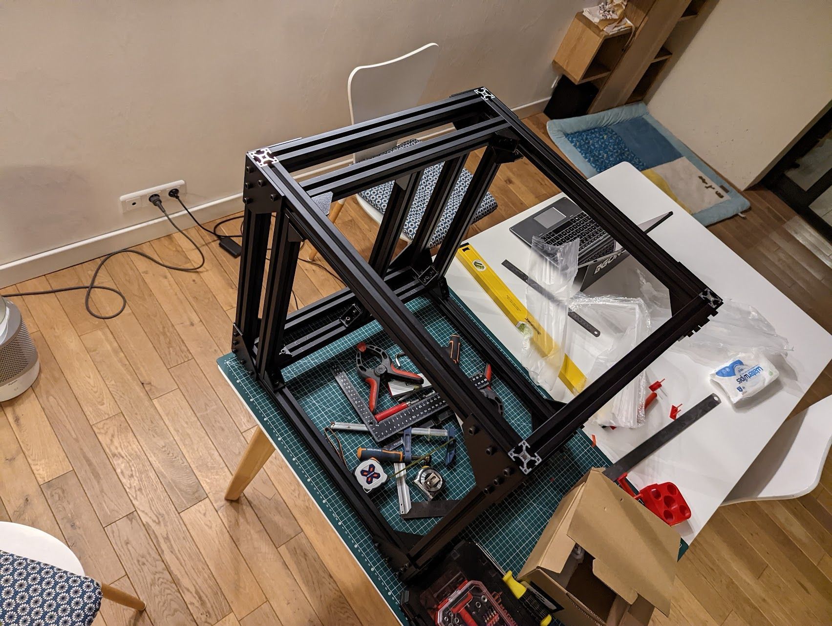

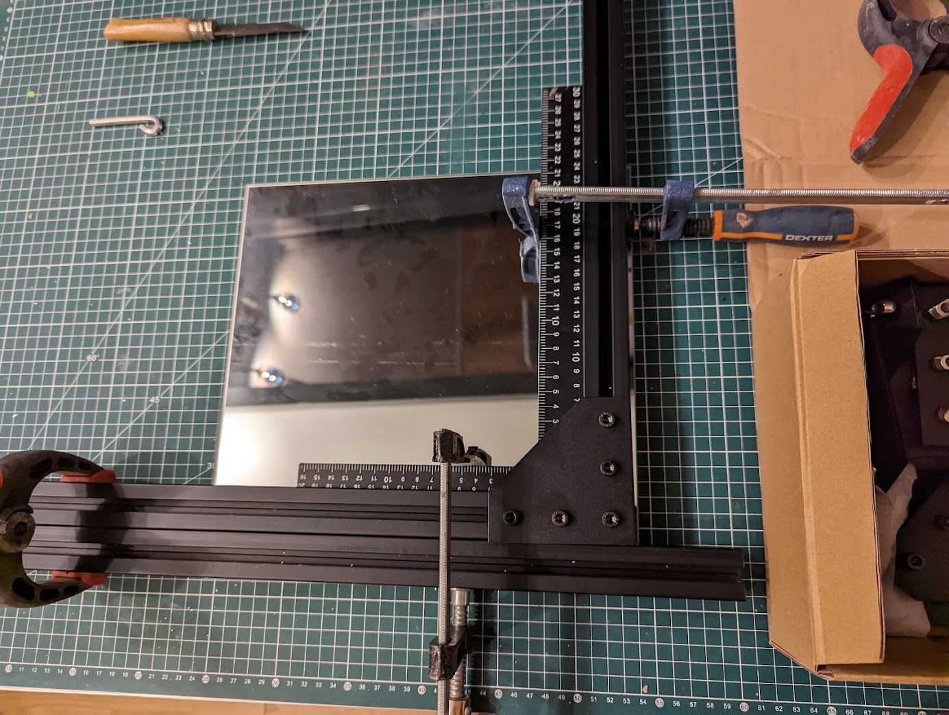

    La structure est bien avancée. Je suis à peu près dans le mm en tolérance dans les mesures des diagonales. Il y a encore moyen de faire mieux. Quelques coups de clé à donner et j'espère que ça sera ok. La prochaine étape est le support de l'électronique qui sera fixé sur le cadre intérieur. J'hésite encore sur le type de matériau pour faire ce dernier et fermer l'imprimante. Pour le moment, j'ai regardé : - Plaque composite aluminium - plaque polycarbonate en 4mm Je cherche un truc qui ne se déforme pas trop vite à la chaleur, la conserve au moins un peu et qui ne prenne pas feu trop facilement en 4mm max. Ca n'a pas besoin d'être transparent ni joli. Si vous avez des idées ... Si ça se découpe facilement, c'est mieux.
  21. efffix
    Montage d'une v-core 3
    Merci pour ton retour. Ca marche maintenant ? début de mise au carré et tout pleins de vis et écrous :
