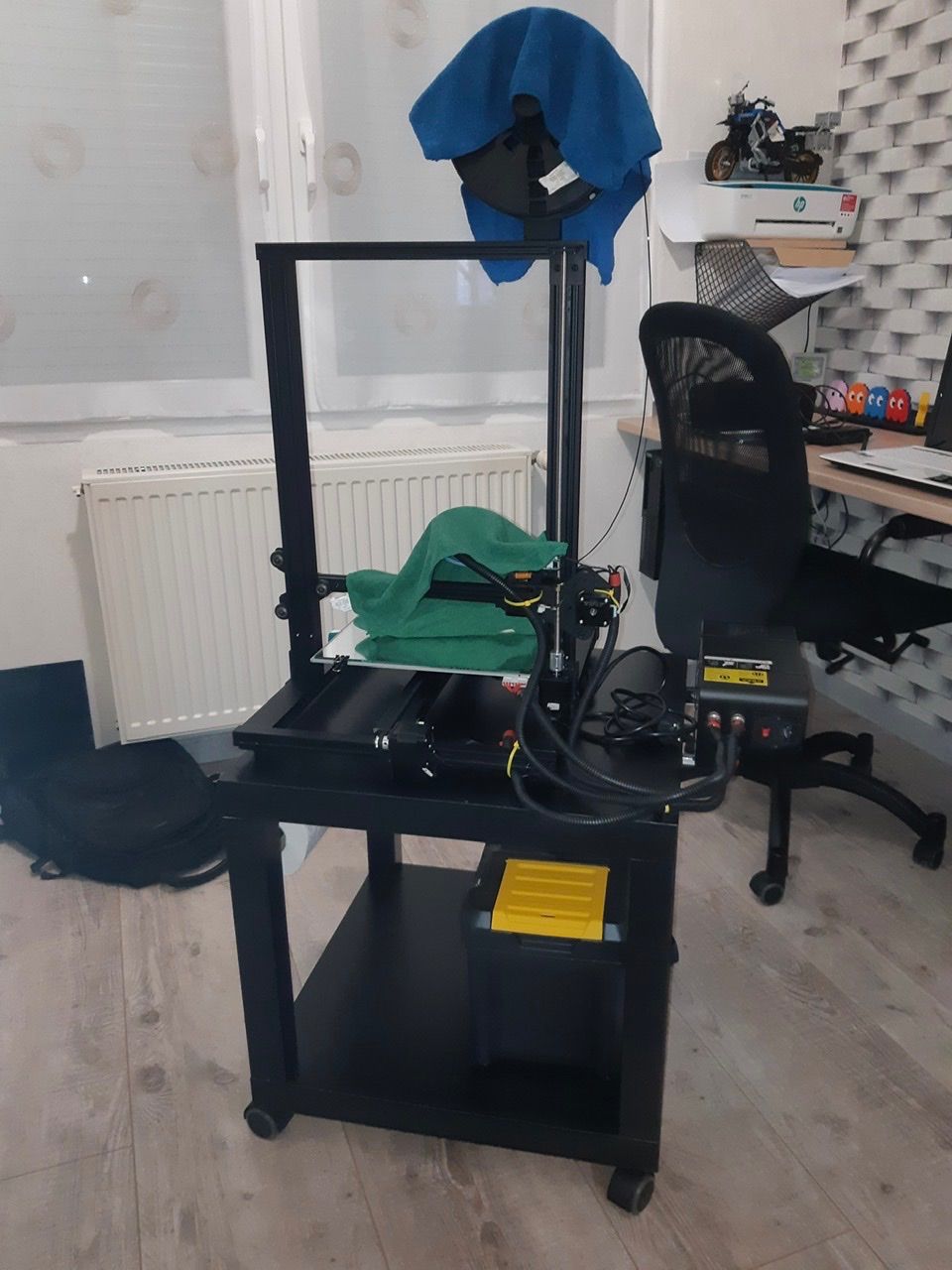

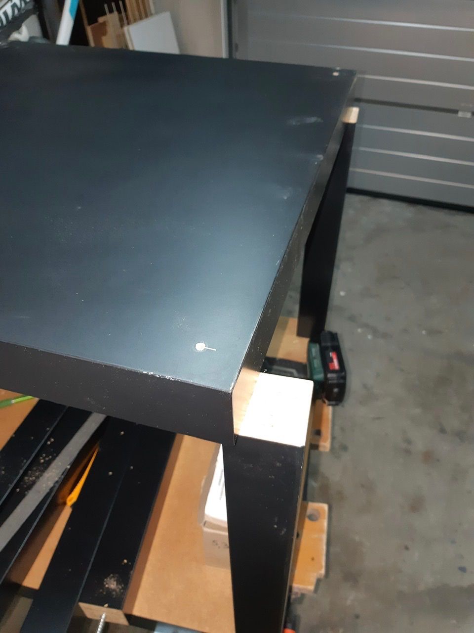

  1. Bonjour, Merci pour tes précieux conseils. Envisageant placer cette table sur un bureau, l'éventuelle chute de l'imprimante serait bien plus dramatique. Pour corriger ce risque, je vais rajouter des pieds amovibles facilement. Probablement des cales (à peine plus haute que les roulettes) à placer sous le plateau, afin de désolidariser les roulettes du sol et stabiliser la table lorsque j'imprimerai. Je conserverai les roulettes uniquement pour les déplacements de la table au sol Bonne journée

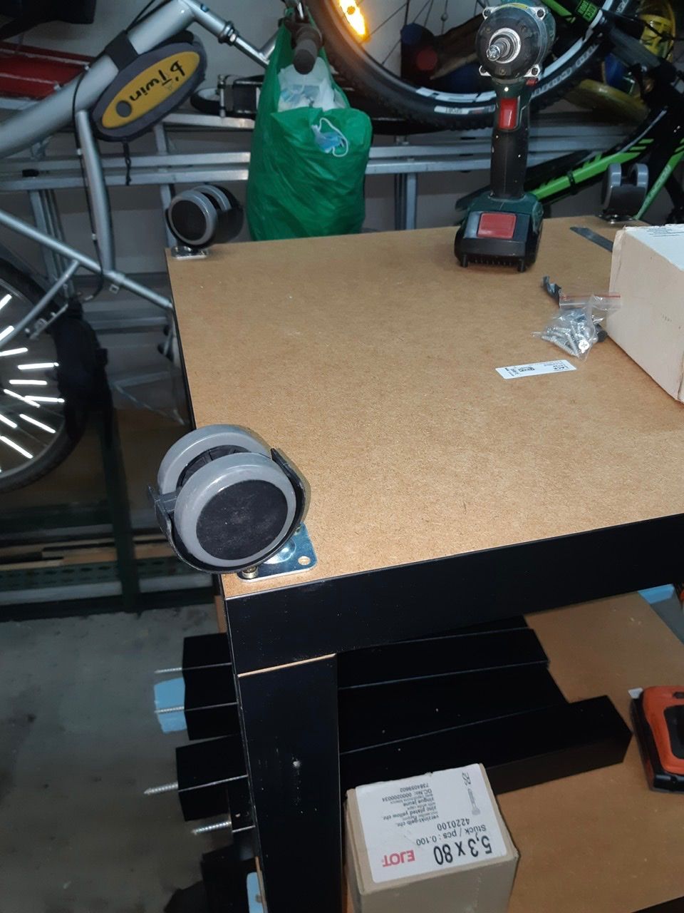

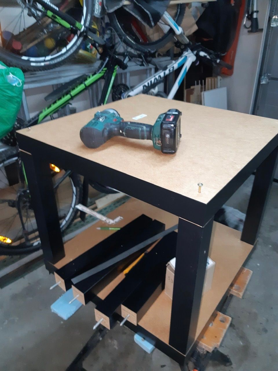

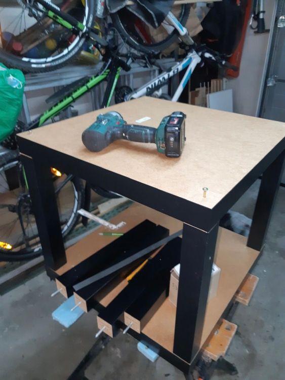

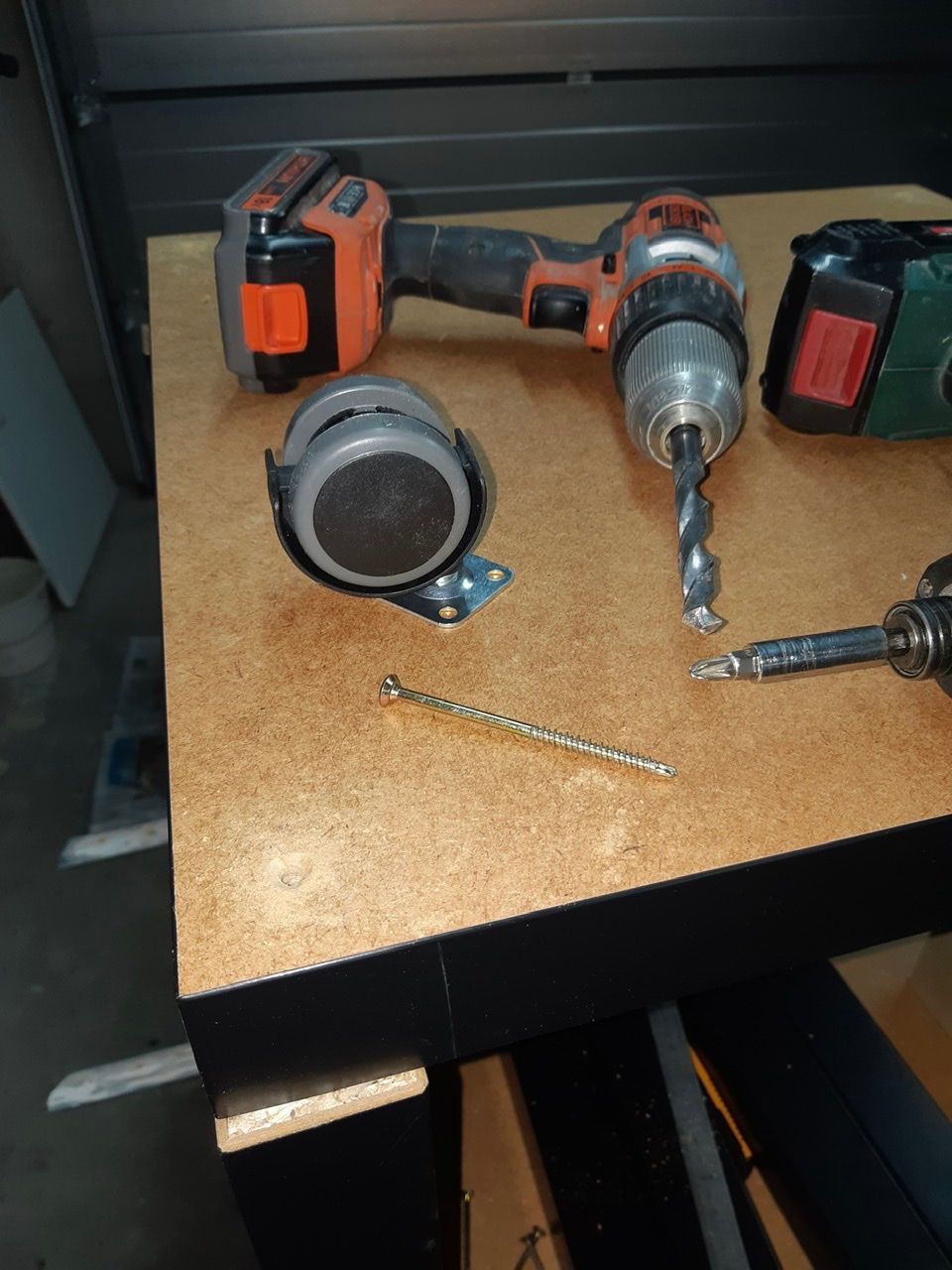

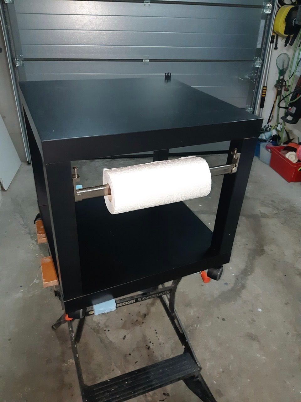

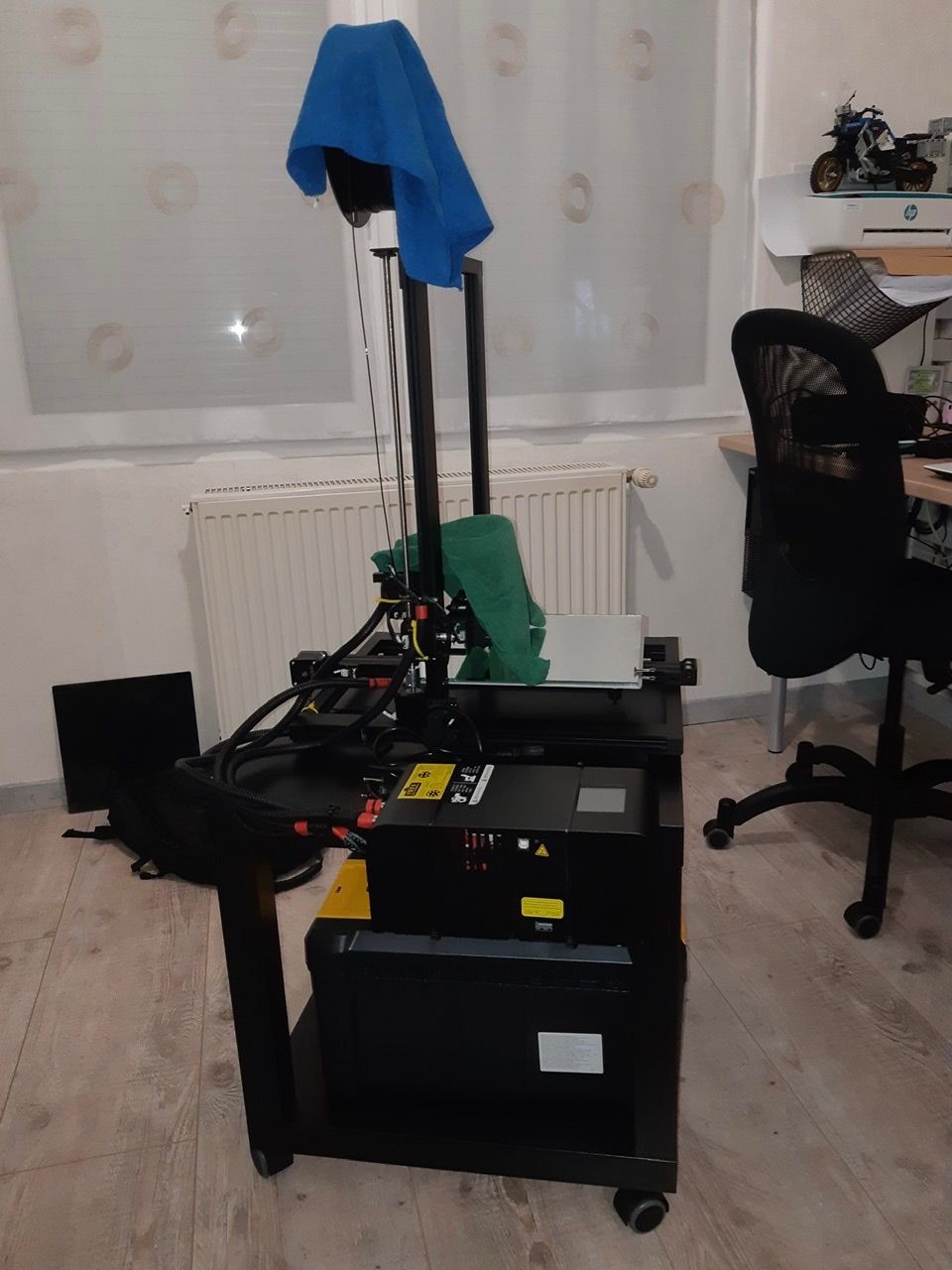

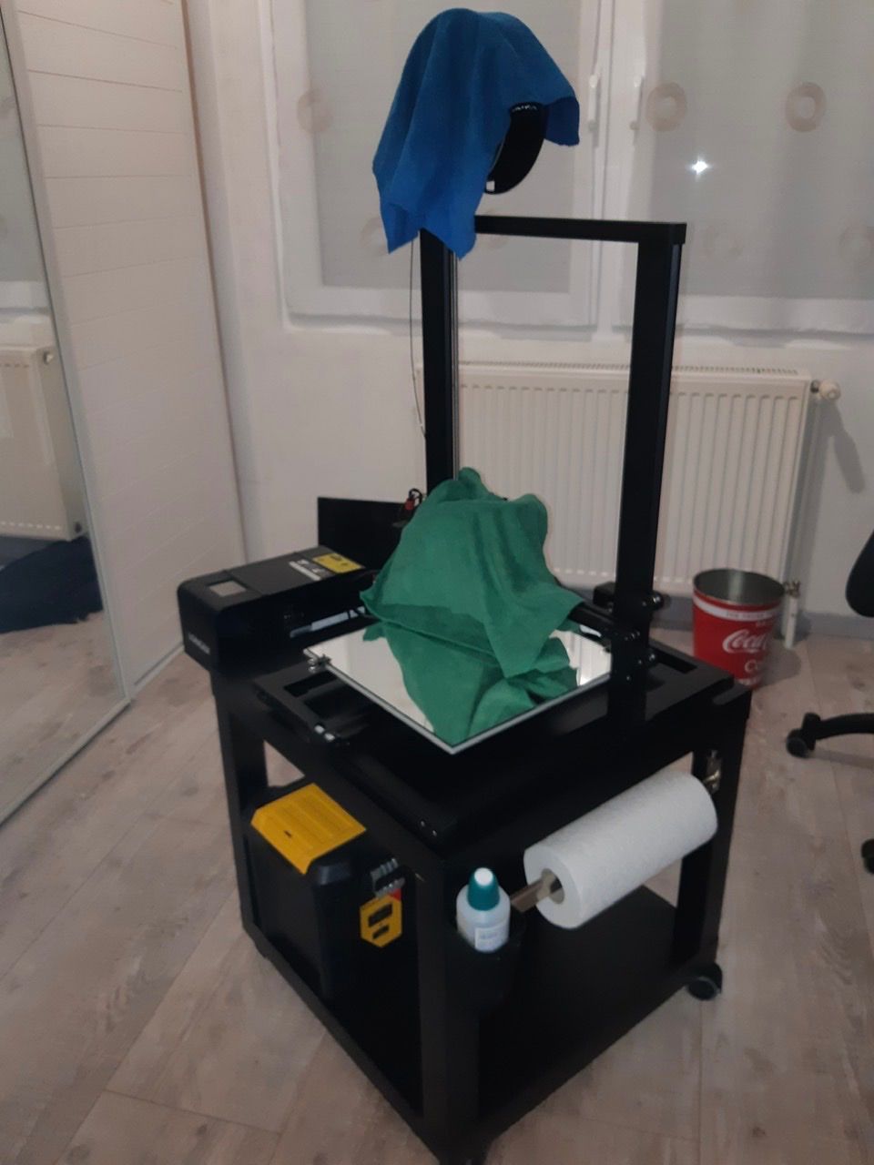

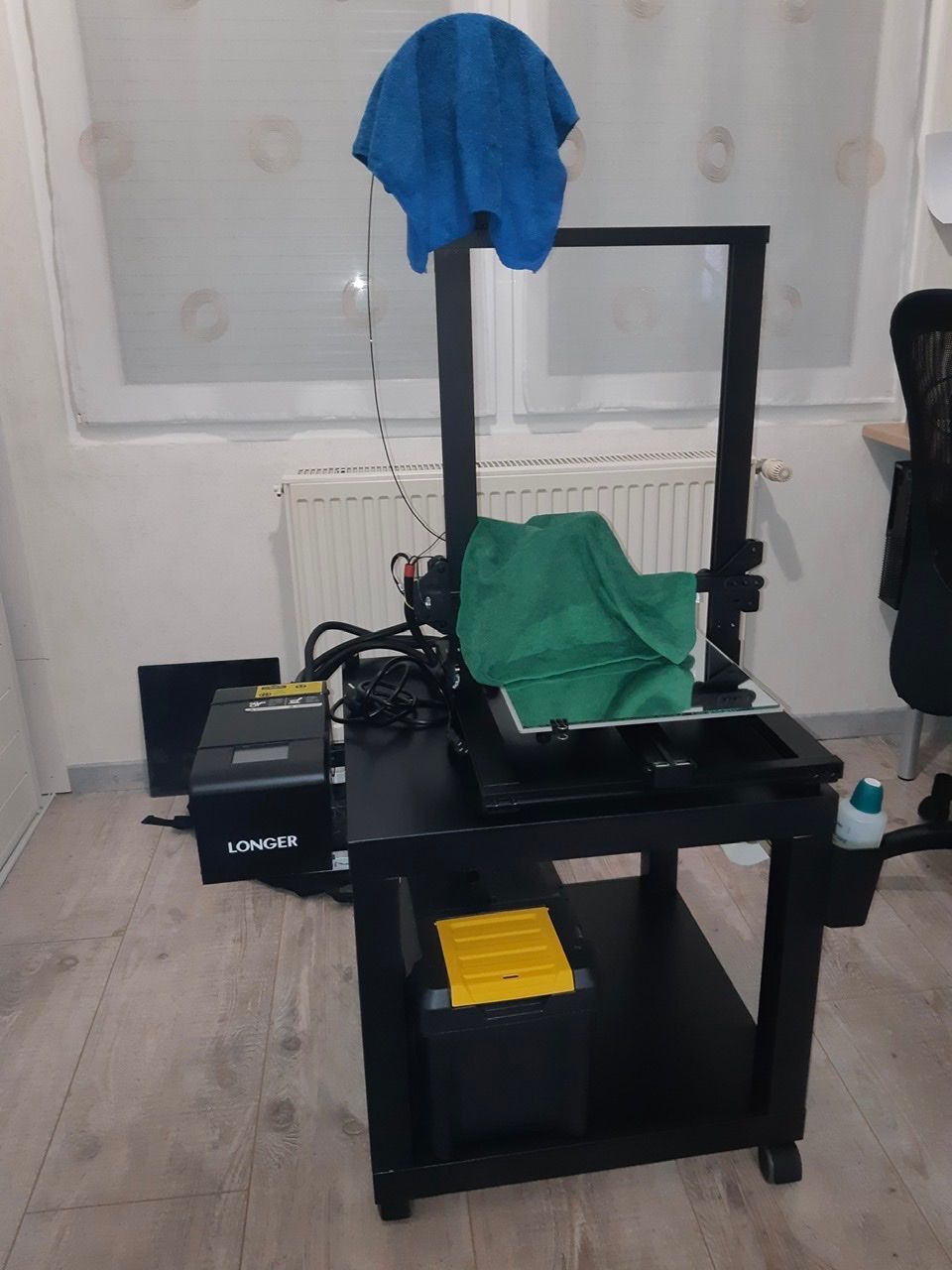

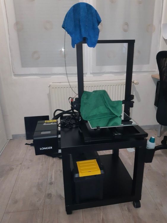

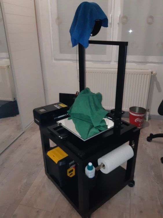

  4. Merci pour le compliment L emplacement est provisoire. A terme ce plateau sera posé sur un bureau donc plus de risque de buter dedans. J ai continuer de personnaliser cette table. Ajout d’un plateau bas (récupéré d une autre table identique) et rajout de roulette. Suite ajout d un dévidoir à essuie tout (récupération d un tube et support de penderie) Suite ajout d un pot en plastique pour rangement de l alcool A la place de l intégration d un tiroir, j ai préféré utiliser une caisse à outil pour les autres accessoires divers liées à l’utilisation de l’imprimante

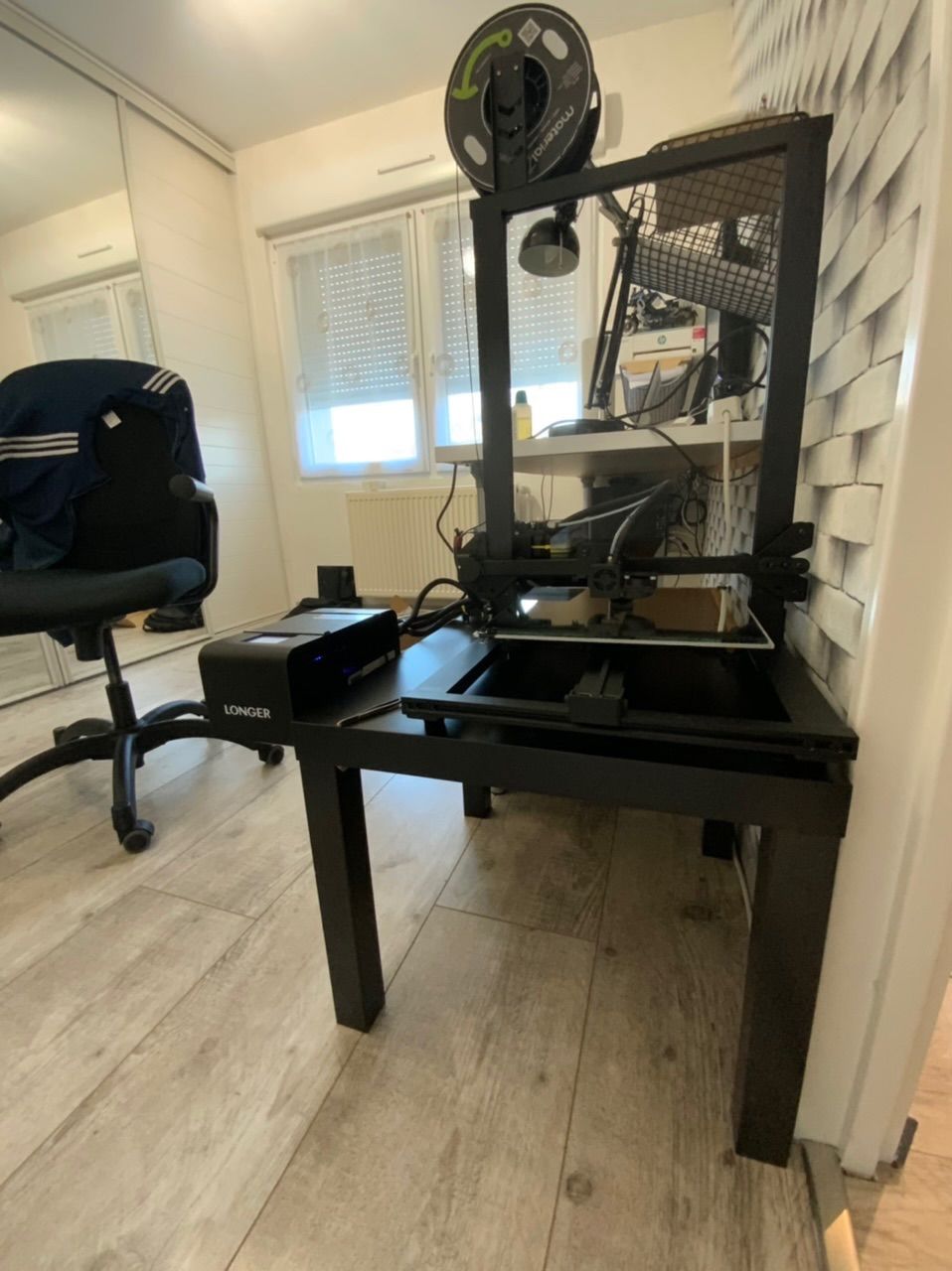

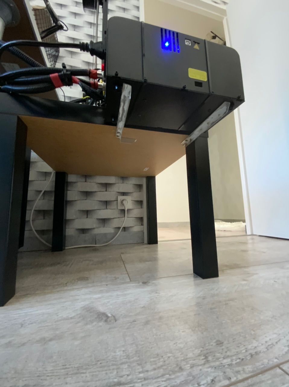

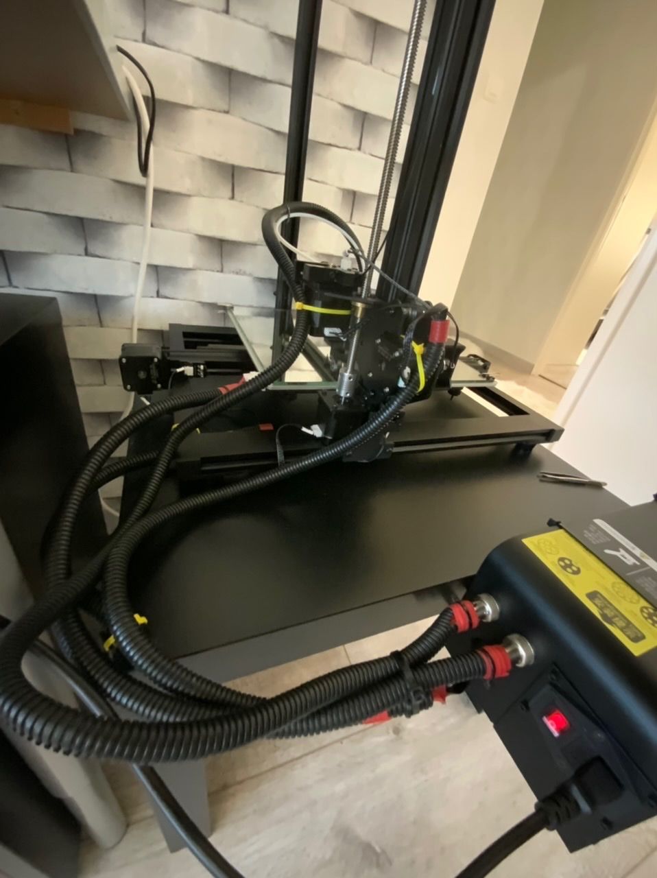

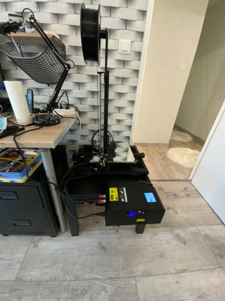

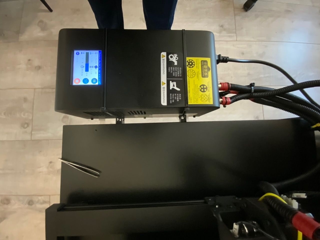

  6. Bonjour à toutes et tous. Je m’intéresse depuis peu (septembre 2021) à la conception 3D et du coup également à l’impression 3D. Aussi démarrant de zéro, je me suis inscrit dans un club 3D dans ma localité ainsi qu ICI (très récemment) pour enrichir mes connaissances sur ce sujet. Apres quelques mois de pratiques en Club, je me suis decidé à m’équiper d une imprimante 3D (réceptionnée vendredi dernier) Mon choix s est porté sur le modèle LONGER 3D LK1. A la lecture de vos installations, je me suis inspiré des intégrations avec les tables basses Lack de chez IKEA. Mon imprimante ayant une alimentation séparée, j ai me suis orienté sur cette solution Cette table sera posée sur un bureau J’y complèterai l’intégration sous la table d un bloc tiroir en plastique pour y stocker tous les outils associés à l usage de l’imprimante d’un dévidoir à essuie tout d’un pot pour y accueillir le flacon d alcool de nettoyage du plateau Peut être j y rajouterai un plateau sous les pieds avec rajout de roulettes etc… à suivre A très bientôt Cordialement Reedition : orientations des photos corrigées
