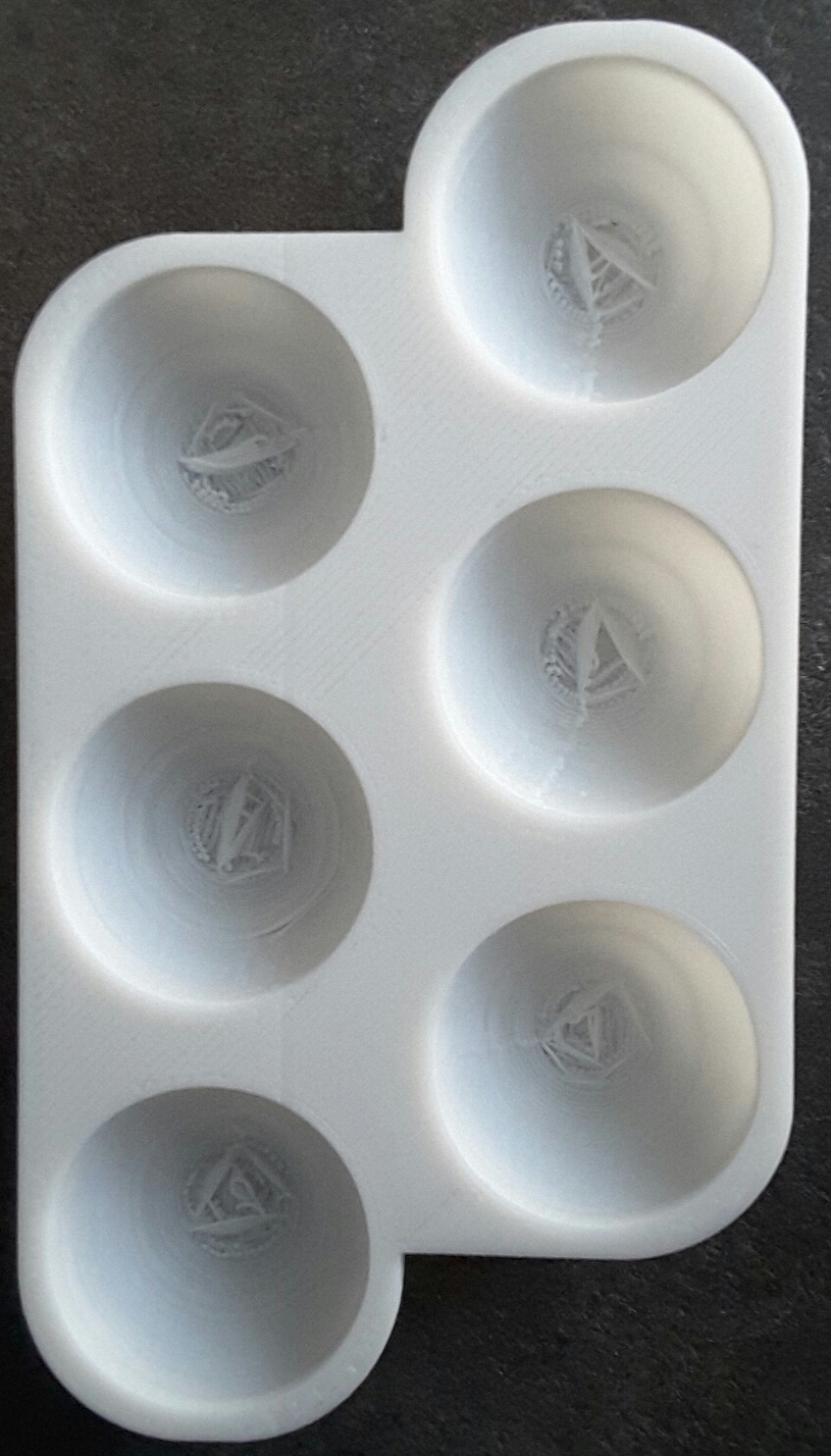

Bonjour il s'agit d'une boite de rangement pour carte a jouer pour les demeures de l'épouvante plus exactement. -

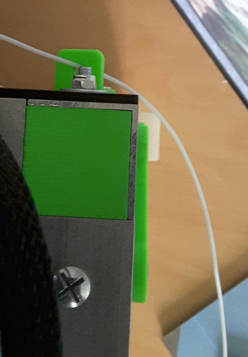

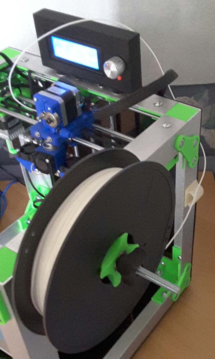

Les deux passe fils de derrière sont orientés à 45° comme chez krockdur. Mais chez moi le fil frotte sur les cornières. D ailleurs ça a totalement sectionné les 5 couches de blues tape que j'avais mis pour attendrir les angles droits
Bon j ai passé le Spool à gauche et avec le même angle que Krokdur. Et ça racle fort sur les cornière en métal j'ai mis un peu de bluetape pour "attendrir" les bords et j'ai relancer l'impression de 4h. 2h après le fil a cassé net !!! Et la j'ai explosé !!! Quand ça me gave, rien ne va plus les jeux sont faits .. Trois petit tour dans la cave du padré Merlin ( et Oui mon père s'appel Merlin !!) Et voila le résultat : Spool au dessus comme ça plus de friction, plus de traction, plus de problème Et la si ça tombe je veux bien me mettre tout une bobine dans le .. vous voyez ^^ Je relance une impression.
Bonjour. Bon décidément ça ne s'arrange pas. Sur une grosse impression de 4 h j ai le câble qui s est bloqué ça a tout fait décaler l'impression. Bref la catastrophe arrêt d'urgence pat ma femmr et nettoyage à prévoir à mon retour. Faut que je trouve une solution Quel angle doit avoir le passé câble. Actuellement j ai la bobine à droite le plus loin possible du lcd. La bobine tourne vers le bas quand je suis en face de la machine. Je passe par le dessous du passe cable (dont les bords on été arrondit). Je poserai une photo dès mon retour.

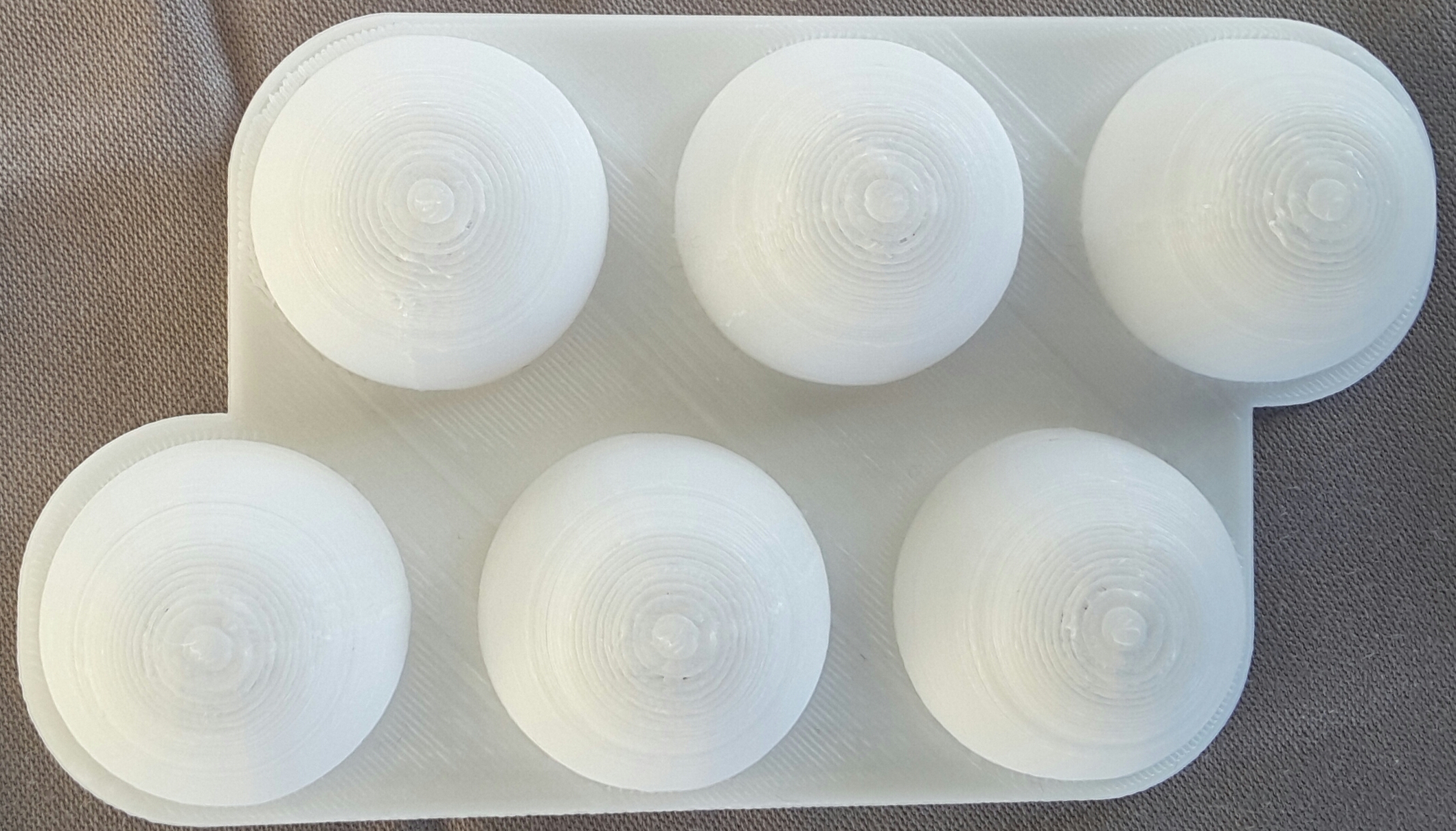

Bonjour. Voici ma dernière impression un range oeuf, une demande de mon beau père. Cependant j ai eu des bavure sur la fin des dômes que puis je faire? Et j ai egalement de petites boursouflure de PLA la ou la buse reprend le cercle à chaque cercle. Pour cela je dois travailler sur la rétractation du fil. Sinon après la validation du démarrage sur le bouton a côté de la écran j'ai toujours environ 4 à 5 mm de PLA qui s' extrude tout seul sans que le moteur ne tourne. Ce jour à chaque fois je le retiré avec la pince comment je peux arrêter ca
Bon le PTFE on oublie après 10 cm de fil passé il perd tout son coté glisse et ca accroche dur !!!! .... Donc encore pire. Retour au passe câble avec trou un peu agrandit et arrondit ( j'ai passé un foret chaud pour bien arrondir). L'idée de faire un support au dessus de la machine ne réglerait elle pas ce problème ??
1 Ok la bobine tourne nickel une simple pichnette la met en mouvement. 2 La gachette bien serrée RAS Je pense que le problème est l'angle du passe fil et le passe fil lui même. Les bords font une friction. J'ai installé un tube 5x8 en PTFE de la sortie du Spool jusqu’à l'arrière du LCD. Je pense que ça va régler le problème.

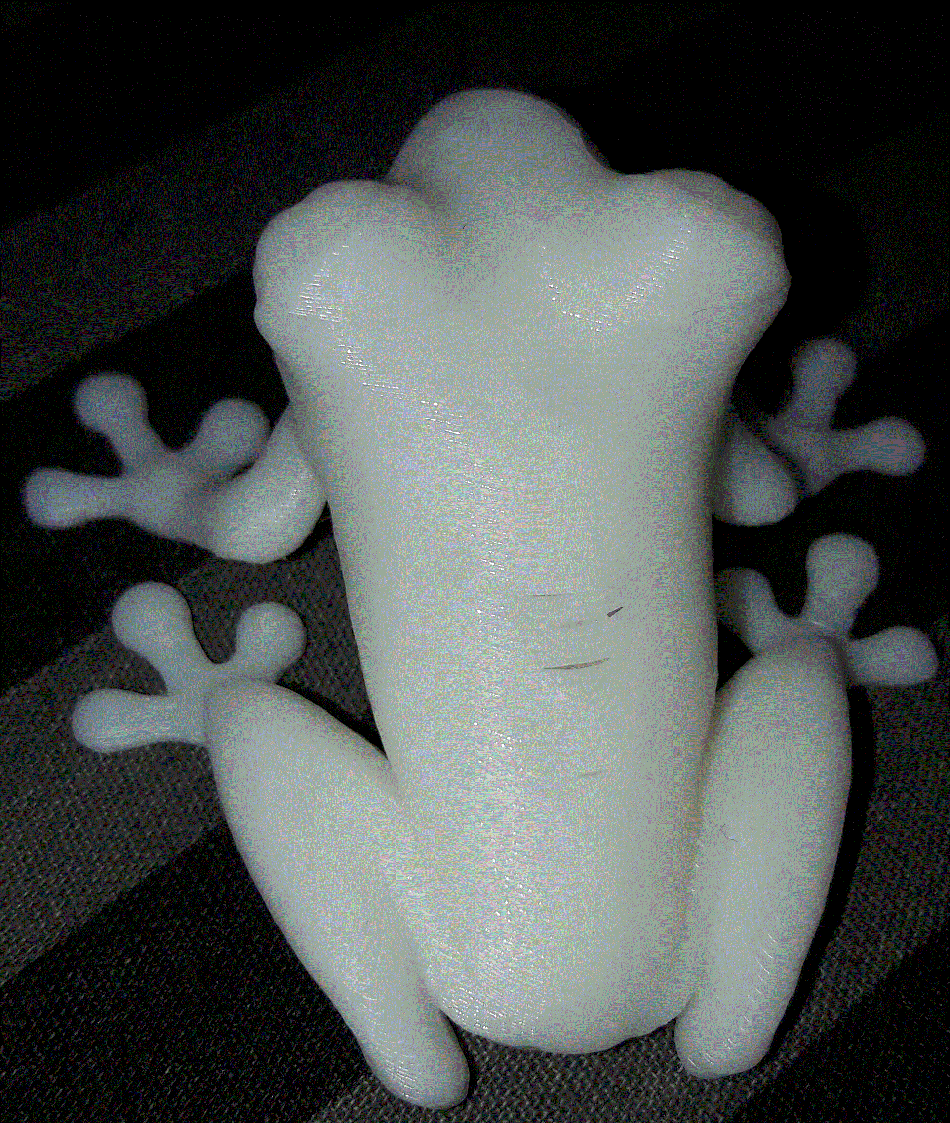

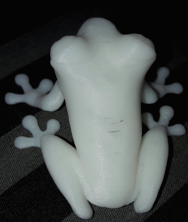

Par contre pour le dos de la grenouille Que dois je faire -

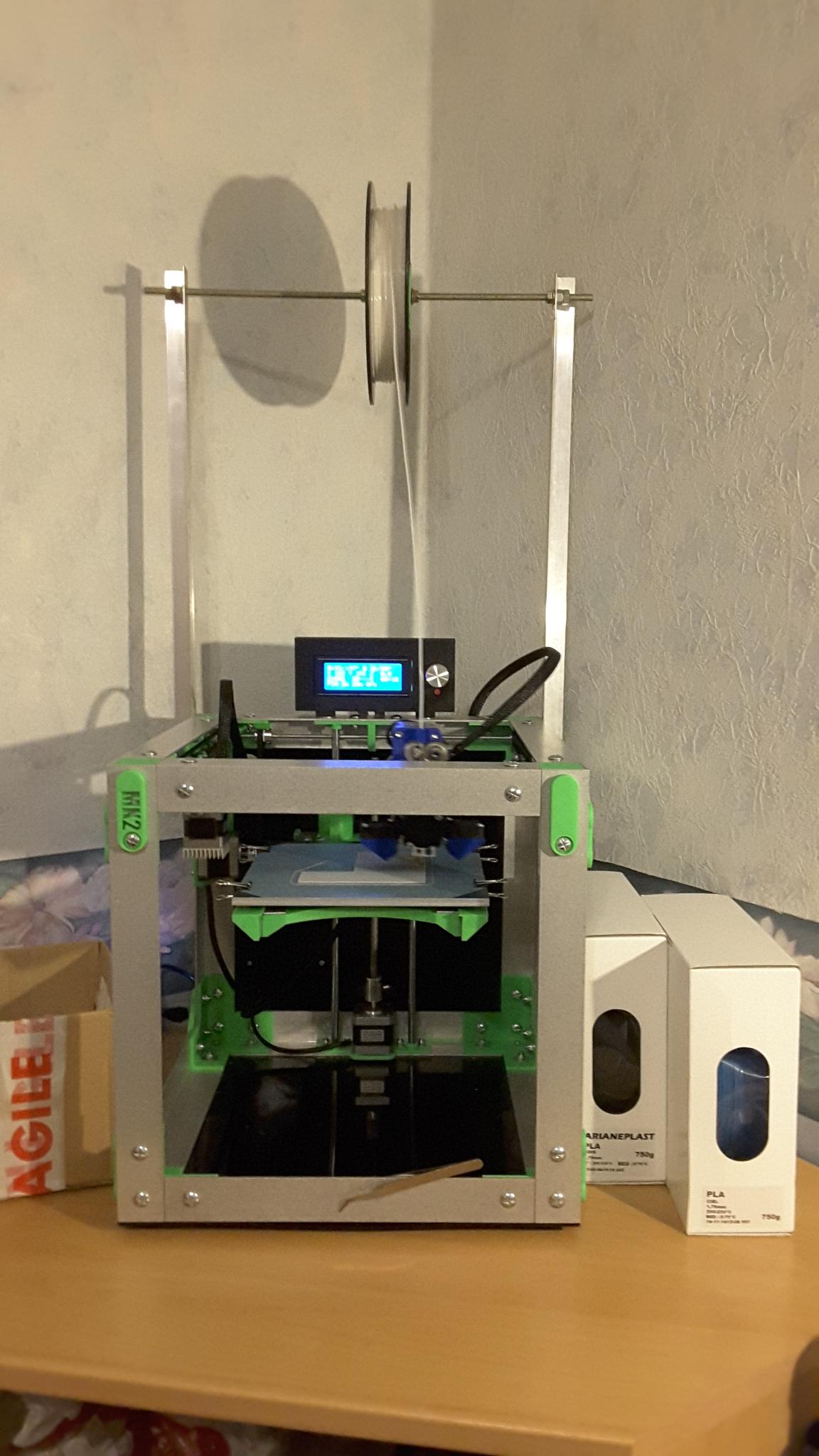

Bonjour. Après plusieurs impression je me suis rendu compte que il y a un effort monstrueux sur le câble. En effet rien que pour tirer le câble il faut déjà sacrément forcer. Comment installez vous votre spool ? Quelqu'un a t il un blueprint pour mettre le spool au dessus dun lcd ou de la machine histoire de ne plus avoir de passe câble ?

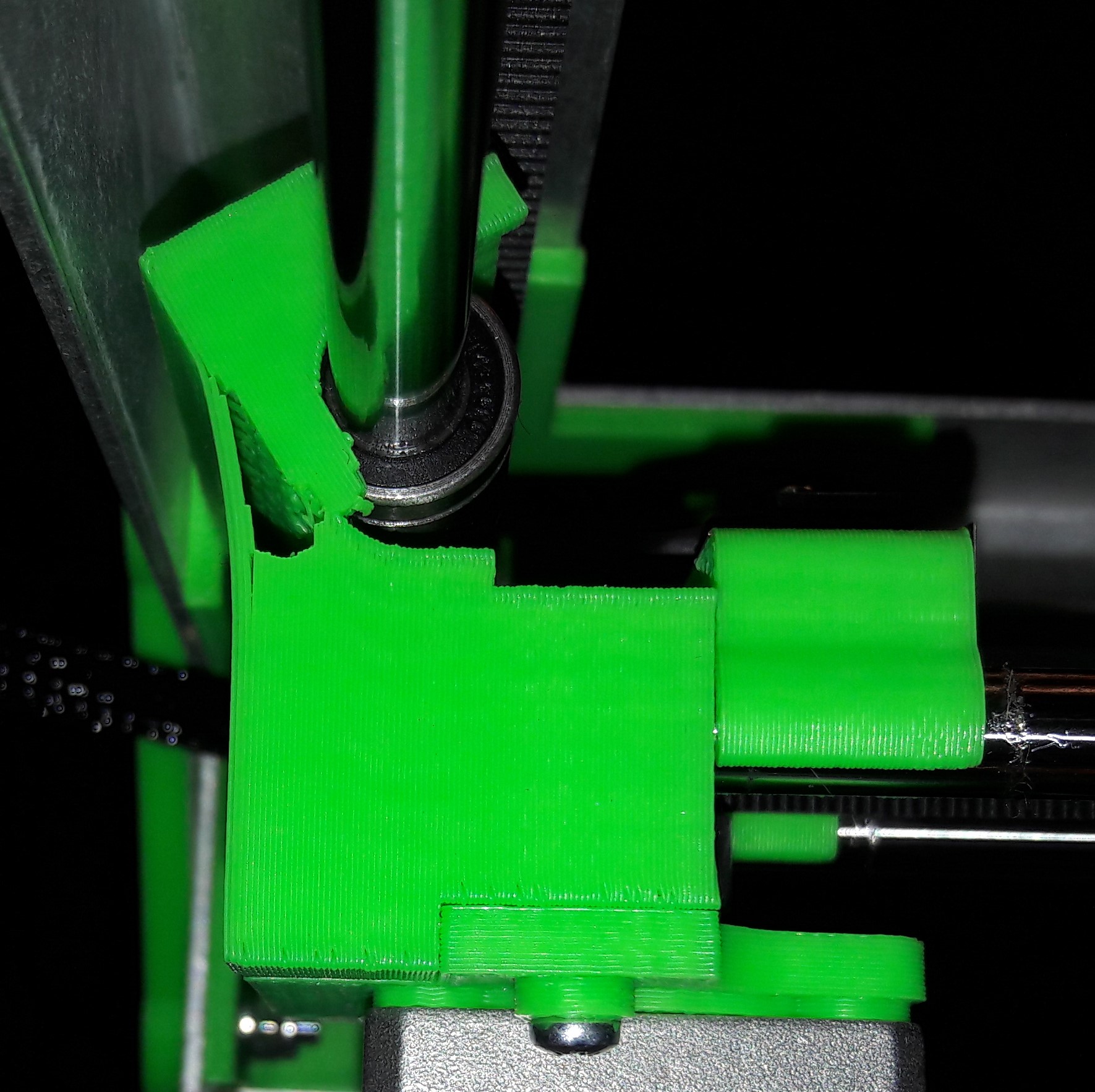

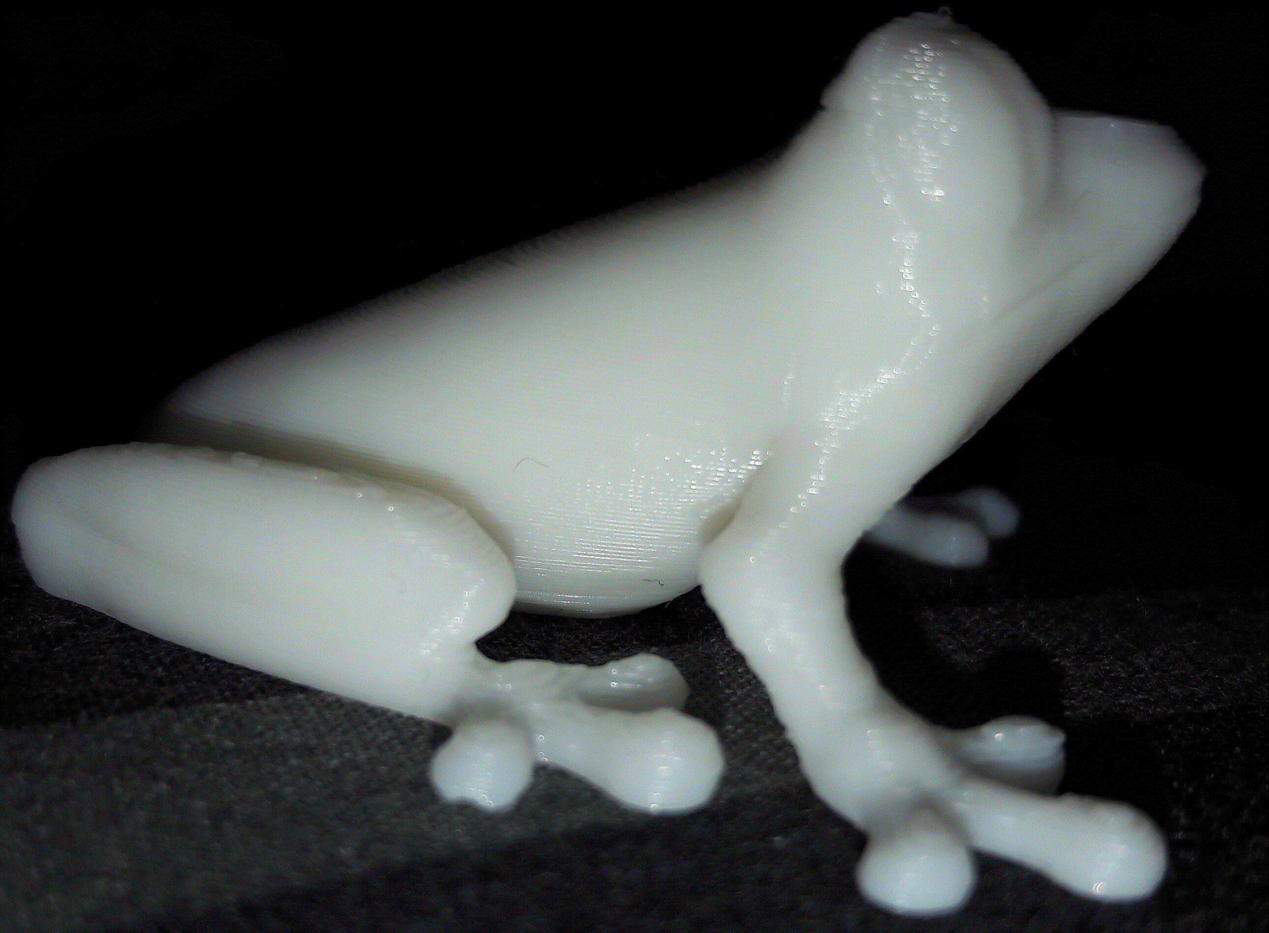

Bon la déveine ça me poursuit pourtant je m'appel pas Vitto. Pièce reçue ce vendredi, installé samedi, mais à la tente des courroies, le bloc qui tient la courroie a cassé. Je pense que j'ai trop tendu la courroie et crac. Marre de voir la machine à l'arrêt je passe en mode Macgyver. Aller hop un coup de colle bi-composant pour recoller la pièce + une rondelle bien pliée en Z et voila réparée. Cependant je ne suis pas sur de pouvoir démonter le tout plus tard ^^ On refait les réglages et hop le test : Alors la Bluetape + bed a 20° + 195° d'extrusion Réglage Fin dans Repetier. je diminue mon Z offset qui m'était recommandé de 0.17 à 0.1 Bon résultat sur ce réglage fin j'ai juste eu un peu de curling sur le dos de la grenouille. ( si c'est bien du Curling ??) Je suis content de l'attache sur le Bluetape (J'aime pas la colle car euh... ca colle ^^) Par contre pour les trous sur le dos de grenouille que puis je faire ?? Sinon je trouve que ça tire fort sur le câble du spol lors de l'extrusion et ça viens par à coups. Existe t il une optimisation made in smartcub3d pour fluidifier le passage du câble ?? -

Bonjour Réception ce jour. Je m’apprêtais à lancer le test quand bruit bizzard et je cherche et voici sur quoi je tombe. En même temps j'avais peur car le carton avait un coin salement amoché. -

Bonjour Ça y est. Je le ai fait j ai commandé ma Smartcub3d. En blues noire et verte. Au passage j ai eu la flemme est je le ai prise déjà montée Pendant l attente je vais tenter de m équiper. Buildtalk et pla ce sera du noir pour commencer. Arianneplast Que me conseillez vous devez acheter comme matériel supplémentaire? -
