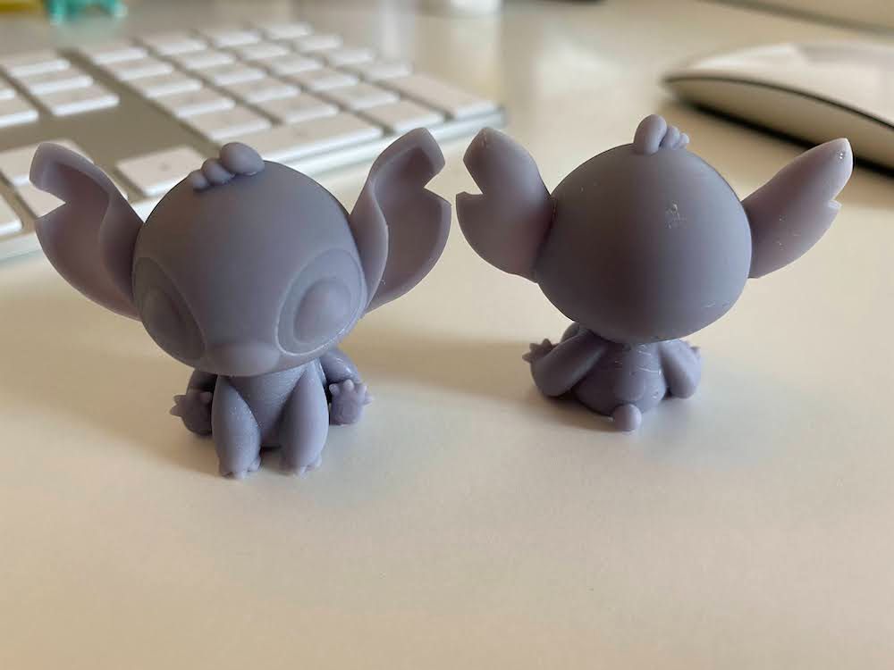

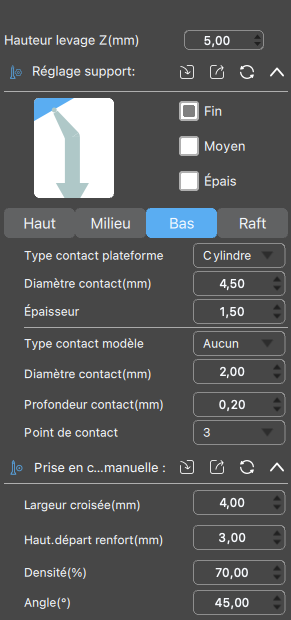

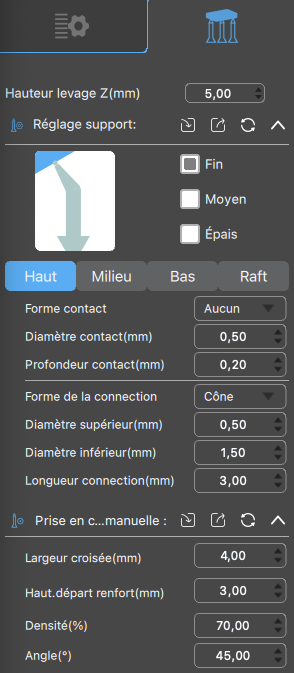

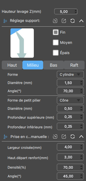

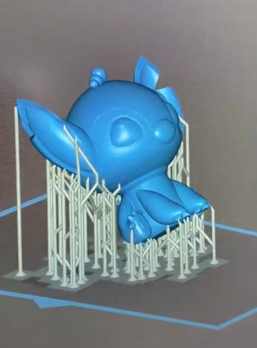

  1. Hello, je te remercie pour tes conseils Je suis effectivement passé sous lychee depuis 3 semaine et cela va nickel En faite je mettais les têtes trop lourdes vers le bas, au lieu de les mettre au plus près du plateau, donc le poids devait être trop pour les supports. Mais c’est OK maintenant Si jamais tu as Tiktok, je poste mes réalisation dessus https://vm.tiktok.com/ZMLxuL3wU/ Merci, à bientôt
  2. J'ai réussi en changeant mes réglage de support ! Merci Pascal ! C'est trop beau la résine

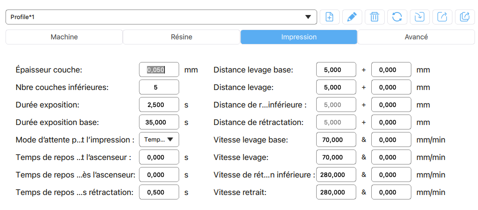

  3. Merci @PPAC et @pascal@91 je vais regarder cela. Voici mes réglages. C'est compliqué de trouver, on trouve des chiffres totalement différents partout sur YouTube, forum ... Je viens de relancer avec les réglages suivant, on verra

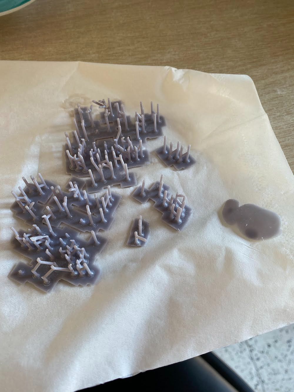

  4. Bonjour, Je viens de recevoir ma Mars 3 hier, j'ai lancé l'impression des 2 tours hier. 1ère impression : tout était resté au fond sur le FEP ... J'ai refait un réglage du plateau. 2ème impression : une accrochée pas l'autre ... Je regarde plein de vidéo de réglage et refais tout. 3ème impression : impeccable Aujourd'hui, je me lance dans une petite figurine Stitch de 5 cm. Les supports se sont imprimés, mais le Stitch est resté au fond sur le FEP ... Je vous joins les photos. Avez-vous un conseil pour savoir d'où cela peut venir ? Merci beaucoup
