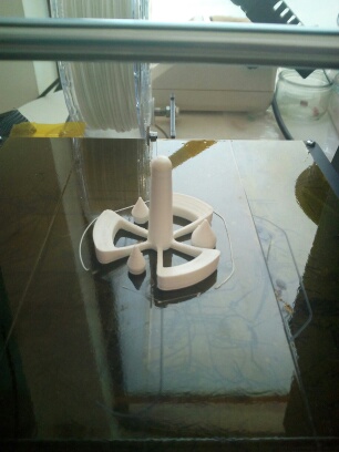

  6. Cire92
    Prusa I3 Rework 1.5
    Voilà ce que je viens d'imprimer c'est carrément dégueux

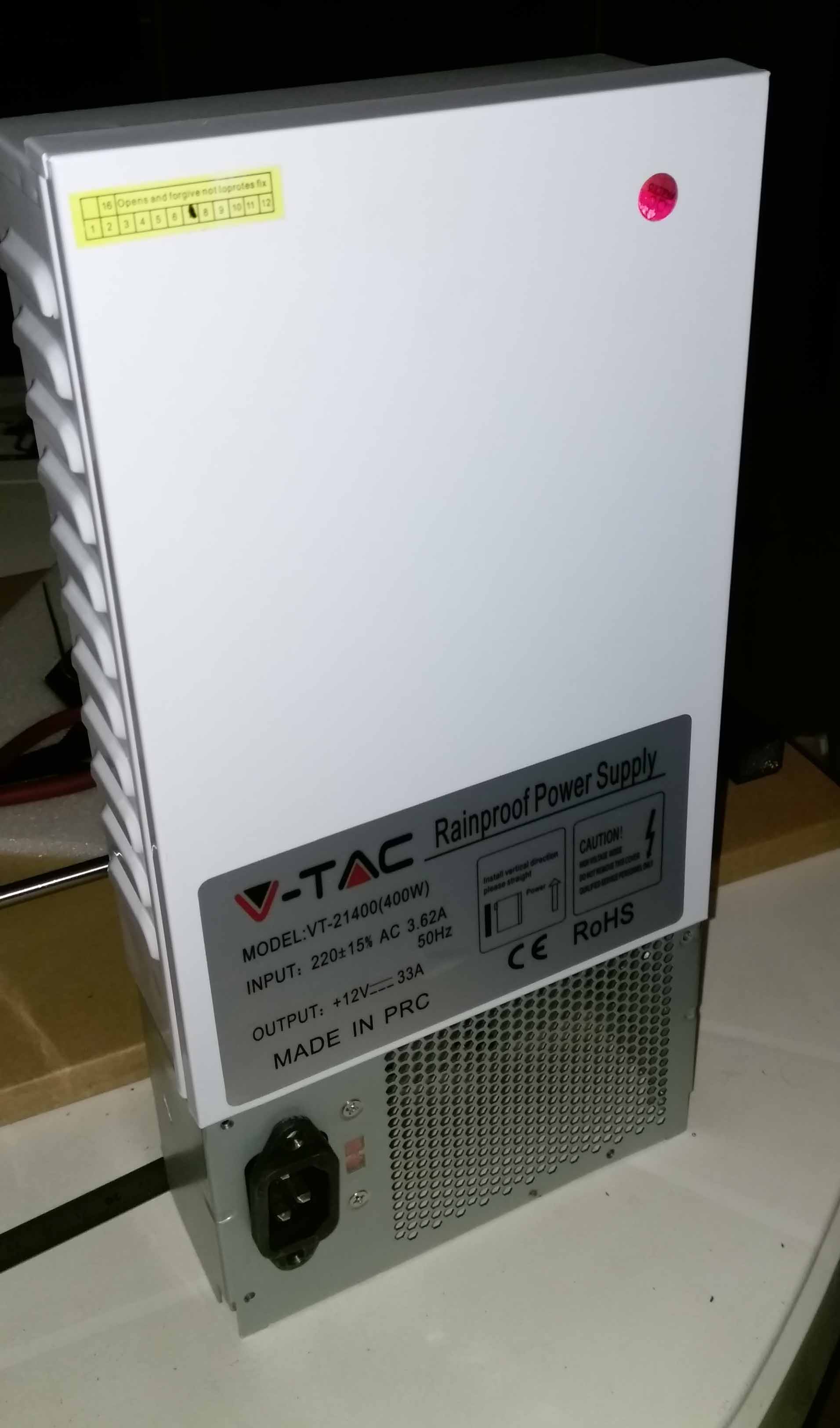

  17. Cire92
    Prusa I3 Rework 1.5
    Bonjour tout le monde J'ouvre un nouveau post pour ma nouvelle Imprimante 3D Tout d'abord le déballage faut dire que c'est vraiment bien emballé (photos à suivre ) première opération avant tout montage, c'est de bricoller l'alimentation our y inserer une fiche pour mettre la prise et un inter récupération de la tôle d'un boitier alim de PC je dois encore trouver la bonne placve pour l'inter
