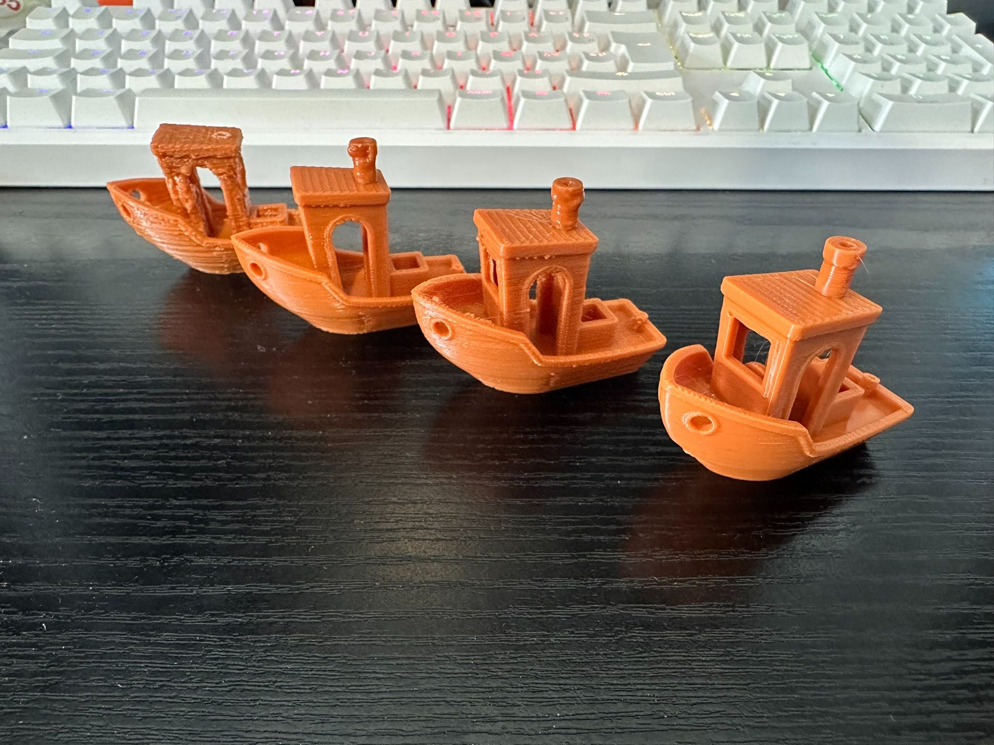

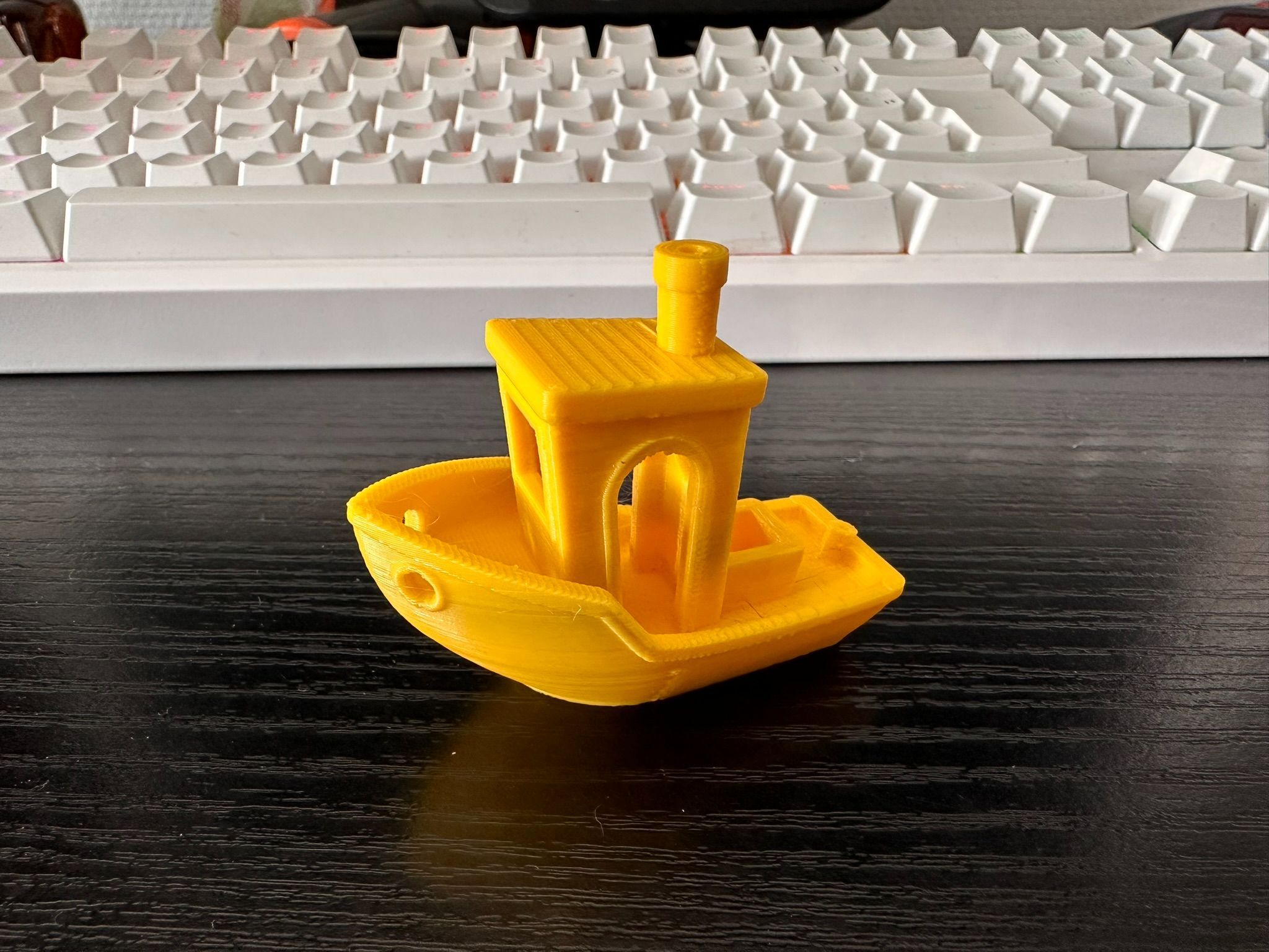

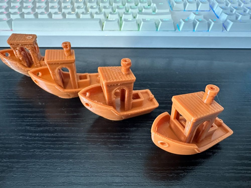

Hello ! Aprés plusieurs essais foireux avec un PLA pourrit, des déboires de câblage, de réglages... Voici un résultat proche du trés correct ! Le reste appartient au paufineage. Je te remercie grandement pour ton aide. -

AAAHHHH NAAAA c'est moi qui suis un zozo qui mérite des baffes astronomiques ! Je t'aurorise à me lancer des tomates pourries ! Les cables étaient bien enversés. Milles excuses pour cette affirmation trompeuse -

Hello ! J'ai installé le nouveau firmware. J'ai fait le réglage du PID. Rien ne change au résultat. Il y a une grosse différence entre la valeur affichée et la valeur réelle. Ma caméra thermique à un seuil mal de 160 degres, je ne peux pas voir au delà. Comme si la thermistance était mal calibrée, ou mauvais choix dans le marlin ? Sur le schéma de la carte, on est bien avec les bons ventillateurs sur les bons connecteurs. Je n'ai pas inversé les deux. Pour info, c'est une tête complète type E3Dv6 plug and play (cartouche de chauffe et thermistance inclu) qui était sur une MKS Gen L qui donnait de tres bons résultats. Le vendeur indique qu'il faut régler les ventillateur de buse à 60% dans le slicer, car deux fan radiaux 5015. Peut-être monter à 75% ? J'ai aussi l'impression que c'est un aspect général de cette carte mère, car j'ai deux ender 3 avec cette même carte. BTT fourni un marlin prêt à l'emploi pour la Ender 3, mais il faut que je baisse la température de buse à 180 degres pour avoir un bon résultat très propre, alors qu'habituellement, j'imprime à 200 degres avec une tête d'origine. En te remerciant -

Le ventillateur du dissipateur est constament allumé, et il tourne dès l'allumage de la machine (puisque branché en direct sur l'alim 12v). Depuis que j'ai désactivé le refroidissement auto du fil, les ventillateurs fonctionnent normalement. C'est une tête avec double fan 5015, qui tournent à 60%. Pour la première couche, ils sont à 0%, et progressent aux couches suivantes jusqu'à atteidnre 60% (selon le slicer). Donc tout va bien de ce côté. Je ne sais pas si ça peut t'aiguiller dans la résolution du défaut. Mais en soit, ça ne dérange en rien. Est-ce qu'il y a eu une modification dans ton nouveau firmware conscernant les temperatures ? S'il y a un tuto pour le réglage du PID qui va bien avec ce firmware, je prend Pas que je suis fénéant pour chercher un tuto, mais avec toutes les version dispo, j'ai peur de faire un truc qui va gêner. En te remerciant -

Hello ! Le marlin fonctionne trés bien. J'ai du inverser les cables des moteurs X et E. J'ai désactivé quelque chose d'automatique qui lance les ventillateurs à fond quand je met en préchauffage. J'avais toujours des Thermal Runaway. Pour la temperature, j'ai l'impression que ajuster à 200 degres ne s'accorde pas à la réalité. Il faut que je baisse à 170 degres pour avoir quelque chose de potable, et encore je pourrais avoir beaucoup mieux. Mais je ne peux pas déscendre plus, car la sécurité des 170 bloque l'extrudeur. Je met deux photos pour constater. De gauche à droite : - 200 degres avec extrudeur pas assez serré - 200 degres avec extrudeur corrigé - 180 degres - 170 degres Je vois pour prendre une photo avec ma caméra thermique et je la poste dés que possible. -
