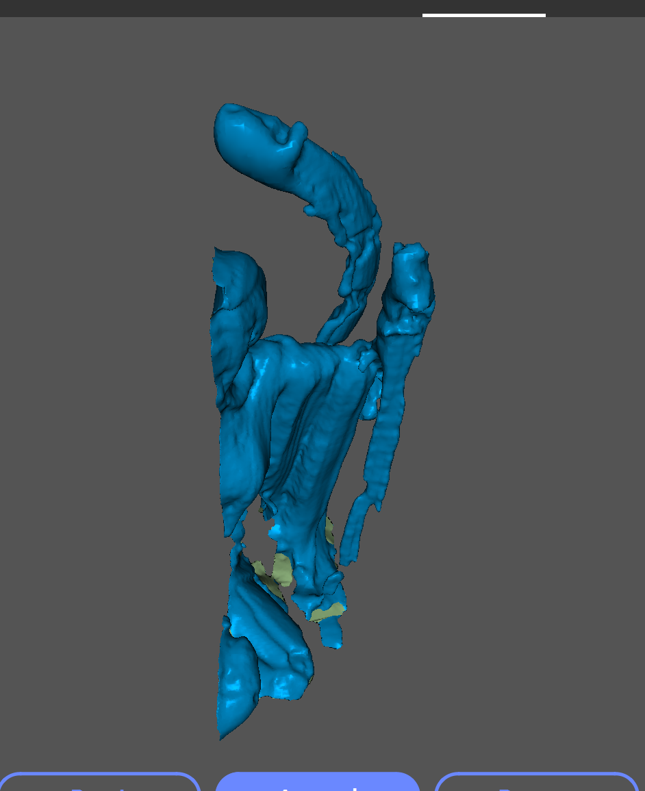

  2. Bien le bonjour a tous, je suis (l'heureux?) posséseur d'un scanner Lizard de Creality, mais je n'arrive pas a avoir d'image " propre" en fin de scan,, c'est toujours plus ou moins ressemblant a un pâté avec un peu de forme. (sur la photo manque un morceau mais sa aide bien a représenter le truc.) Est-ce que quelqu'un aurai une idée du pourquoi du comment, oou meme une piste d'idée ? car j'avoue que je seche totalement. Merci d'avance !
  3. De se que j'ai vu de tes screen on dirai que ton scanner se deconnecte et que sa fais planter ton logiciel, t'a essayée de le brancher sur d'autre prise usb dispo sur ton pc ?
