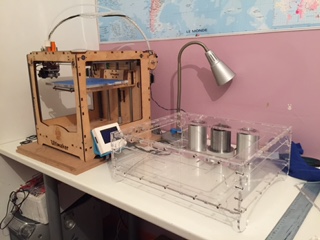

  1. Bonsoir et merci ! En ce qui concerne les dimensions X et Y ce devrait être 20 par 25 cm environ. C'est sûr qu'une campagne de crowfunding serait enthousiasmant mais je pense qu'il me faudrait plus de moyens financiers (pour avoir un vrai produit avec SAV etc) Mais pour l'instant le projet avance peu, j'ai un peu plus de boulot en première donc moins de temps libre... Une solution serait de me rapprocher de constructeurs et de voir leur intérêt
  2. Si on n'est pas dans une enceinte fermée ça ne sert pas à grand-chose en effet (mise à part monter bien plus vite en température peut être). Mais ce que fait simplement une enceinte, c'est limité le dépôt de poussière (et autres parasites) ainsi que diminuer les effets que pourraient avoir des changements de température pour l'impression. Pour certains matériaux il suffit que la pièce dans laquelle on imprime ne soit pas ouverte trop souvent, certaines personnes placent carrément leur imprimante dans des petits placards avec système de ventilation. Ce que je pense faire à l'avenir, c'est un système d'enceinte pliable pour quand il est nécessaire d'en avoir une. Que penses tu de cette solution ?
  3. Hey ! Salut tous le monde ! Je suis en train de finir mon deuxième proto et j'espère bien qu'il vous plaira !!! Coté caractéristiques ça devrait être quelque chose du genre : hauteur d'impression max de 30 cm (20x20x30 cm au fait) hauteur de l'imprimante au repos de un peu moins de 10 cm châssis en alu, elle ne sera hélas plus transparente mais bien plus solide extruder en direct drive (et en dual drive pour les intimes...dyzeXtruder GT) hotend all-metal capable de chauffer jusqu'à 500°C : dyzend-X carte Rumba (pour beaucoup plus d'évolutivité) toujours un plateau chauffant MK3 etc, etc, etc... Je dois encore la finaliser et ensuite je passerai aux tests Qu'est ce que vous en pensez ? À très bientôt, Félix

  5. Bonjour ! En effet je prévois de tous intégrer. Je travaille pour l'instant sur le prochain prototype (je le dessine). Je le conçois de façon à ce que replier la hauteur soit de 8 cm pour un volume Z de 30 cm... Et au final l'objet dépassera de l'imprimante, comme si il était posé Au fait, je confirme que je serais présent à la MakerFaire Paris à la cité des sciences du 9 au 11 juin

  7. Pour mes moteurs XY j'utilise des A4988 verts mais je pense changé pour des tmc2100... Je sais comment les régler a peu pret meme si pour l'instant j'ai un peu la flemme Mais il faudra bien que je le fasse^^ Pour le nema 23 j'utilise un pilote TB6600.
  8. pour le bruit, c'est un peu tous les axes... Mes pololu ne sont pas très bien réglés. Mais c'est aussi le bruit du Nema 23 de l'axe Z: en fait étant donné qu'il y a un capteur inductif pour l'autonivellement, le moteur Z est constamment sollicité... Il faudra que je règle ça en effet ^^(en diminuant ou en augmentant l'ampérage délivré il me semble...)
  9. Ah ! Eh bien ça vient peut être de l'angle de vue.. je ne sais pas mais en tous cas en réalité tout est bien parallèle pas d’inquiétude ! Pour ce qui est du capteur, la première version n'en avait pas : c'était avec une butée mécanique. Le capteur permet maintenant de faire descendre la partie movible plus bas que le plateau, dans une position de rangement.
  10. Bonjour ! Voici la dernière version de l'imprimante, celle que je présenterai à la Maker Faire de Grenoble ce week-end ! On m'a contacté pour que je présente ma machine à la Maker Faire Paris, il y a donc de bonnes chances pour j'y soit (9, 10 et 11 juin)
  11. Bonjour ! Plusieurs semaines ont passés et j'ai du nouveau ! - déjà je vous confirme que je serais à la Maker Faire Grenoble le week-end du 18 et 19 mars, - j'ai un peu changé mon site (pour ajouté une version en français surtout) http://www.chameleon3dprinter.com/, - j'ai reçu un lit chauffant MK3 donc je devrais maintenant pouvoir essayer d'imprimer avec autre chose que du PLA^^, - je n'est pas vraiment pu tester avec une vitesse élevé de façon correcte, j'ai simplement mis 90 mm/s comme valeur dans Cura... et ça imprime aussi bien que l'on pourrait s'y attendre d'une ultimaker original (même si avec la mienne je n'avais jamais entré une tel valeur auparavant) - une personne de la Maker Faire Paris m'a contacté mais je n'ai pas eu de nouvelles... Ce qui va suivre... Je vais dans les jours et semaines (les vacances) qui viennent essayé de réduire la taille de ma machine : - j'ai refait la partie haute de la machine (celle qui est mobile), elle va arriver par la poste dans les prochain jours (découpé en plexiglas), la taille serait donc bien plus réduite pour un rendu exterieur plus propre... - j'ai commandé des drivers qui devrait la rendre silencieuse... - j'aimerais faire une petite dans Marlin pour avoir une position de repli total (et atteindre les 14/15 cm). Je sais pas encore vraiment comment faire ça mais ça me parait possible ... Salut, Félix

  13. Bonjour ! Je crois que je vais devoir bosser un peu ce week end pour faire une tête avec direct drive Pour ce qui est de la vitesse pour l'instant je n'ai en effet pas trop fait de test... Pourriez vous m'indiquez des valeurs que vous utilisez ? Particulièrement pour du CoreXY peut etre ?
