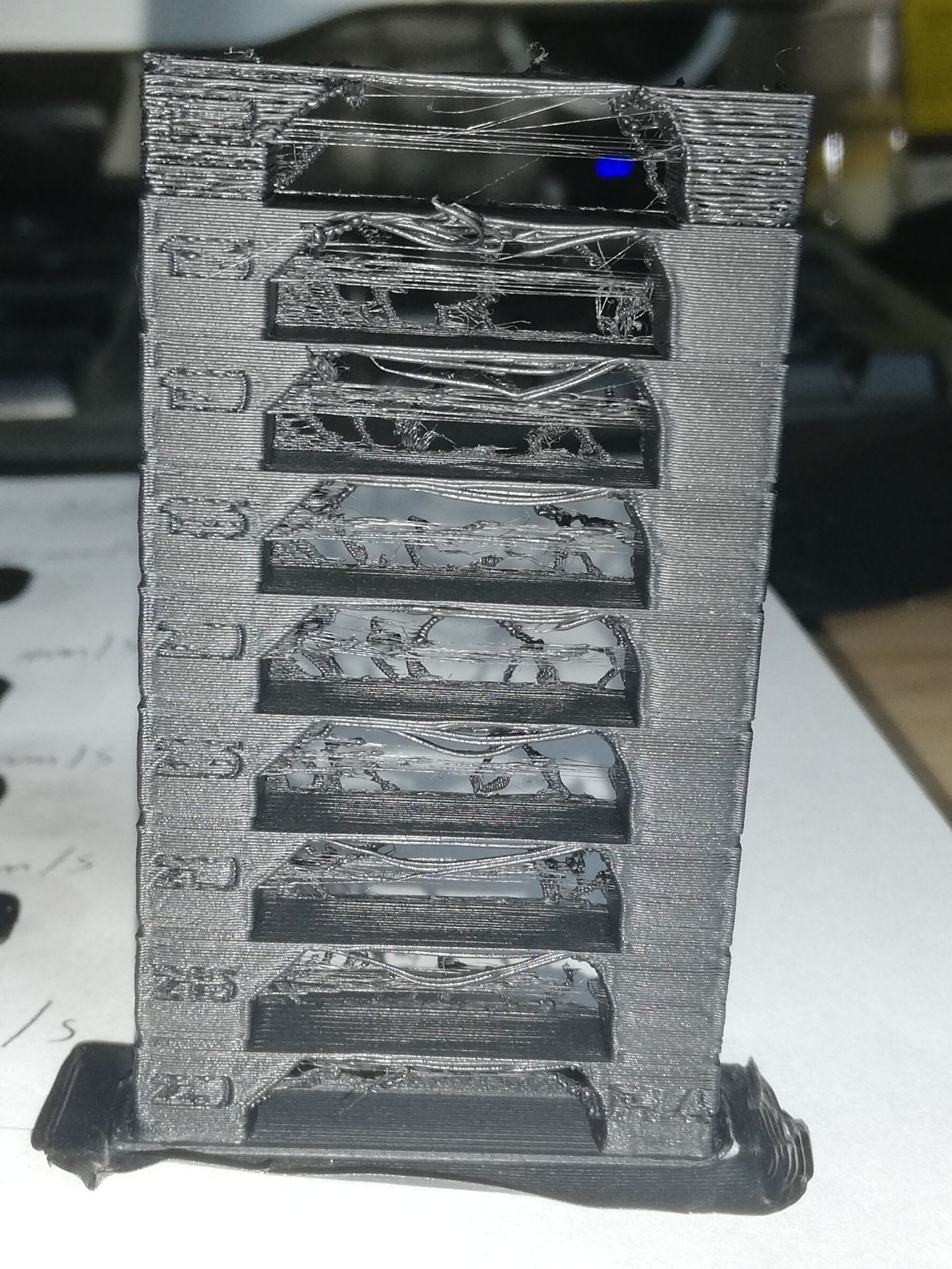

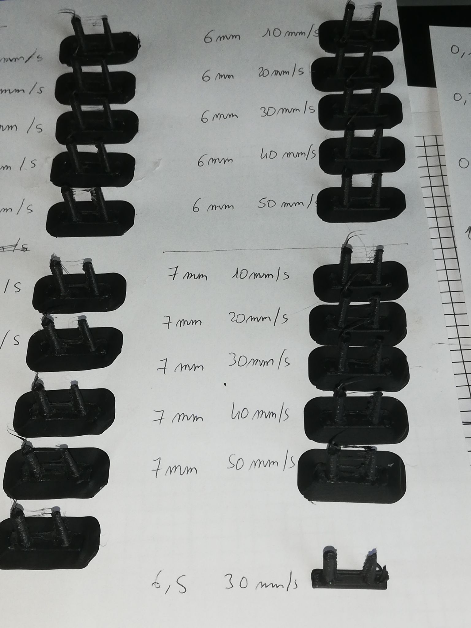

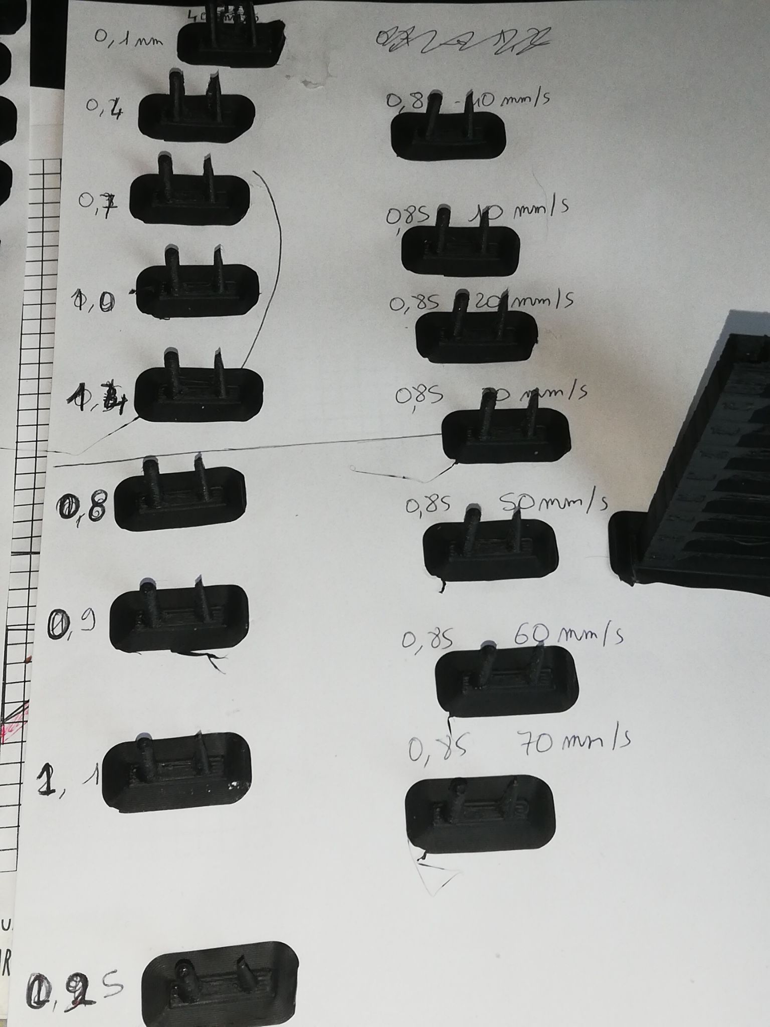

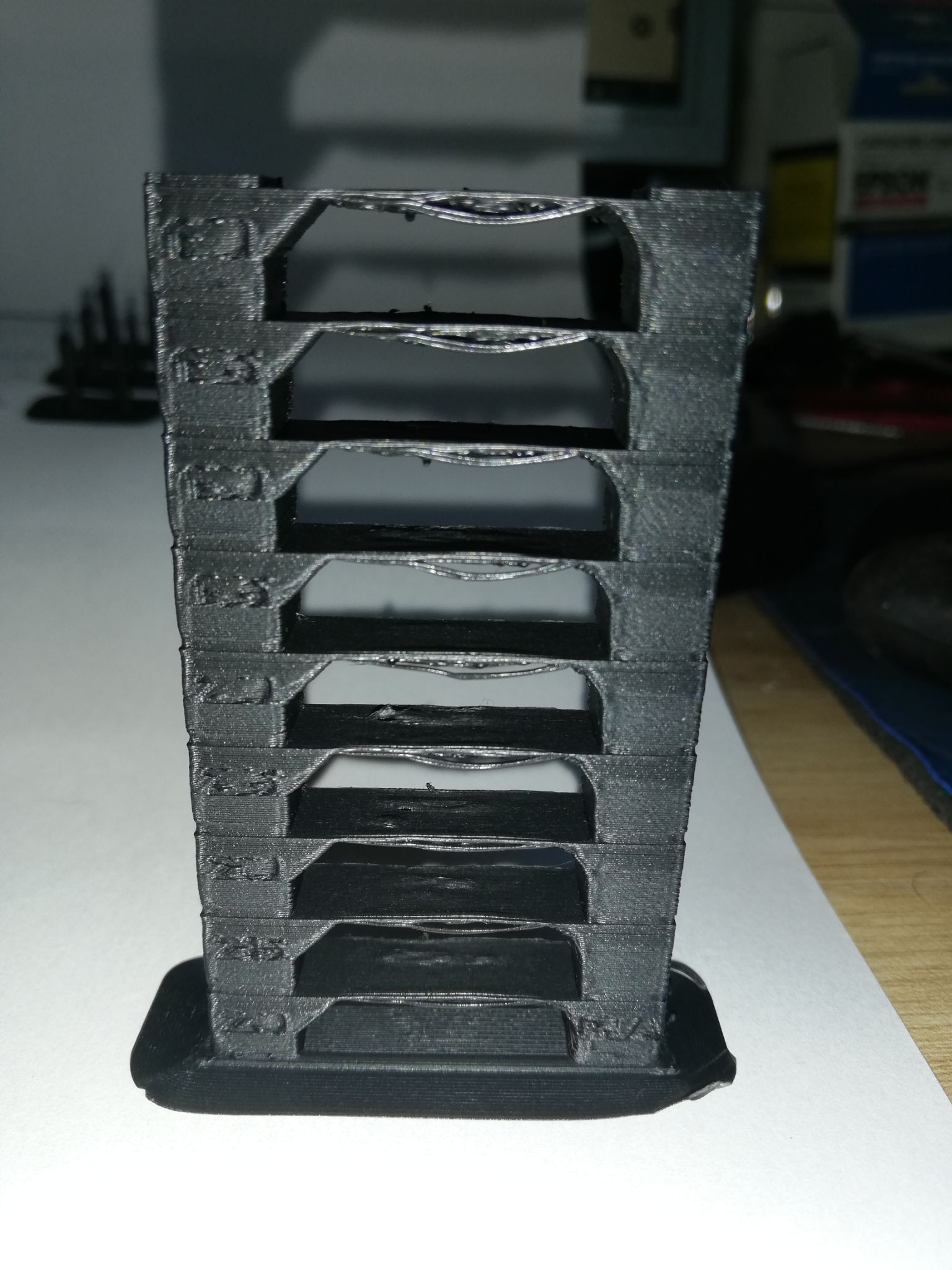

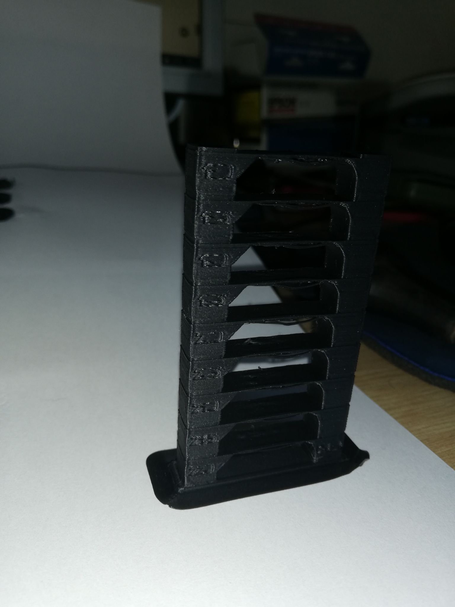

Salut @Idealnight Tu me dis que Cependant quelles que soient mes valeurs, je n'obtiens jamais rien de correct, ça m'agace. Sur une grosse pièce genre cube, j'ai un bon résultat, mais en détails c'est la merde... Dans mes tests de rétraction, le moins pire serait 0.85 mm (entre 0.7 et 1 mm) et 60 à 70 mm/s, sachant qu'à partir de 60 le paramètre se met en orange dans Cura ; je pense que ça ne lui plaît pas. Serait-il possible que la ventilation souffle trop fort (sachant qu'elle n'est dirigée que de droite vers gauche) ? En plus la tour de température avec ces paramètres me donne un truc affreux. J'ai du mal à comprendre s'il faut augmenter ou diminuer cette fameuse rétraction.- 31 réponses

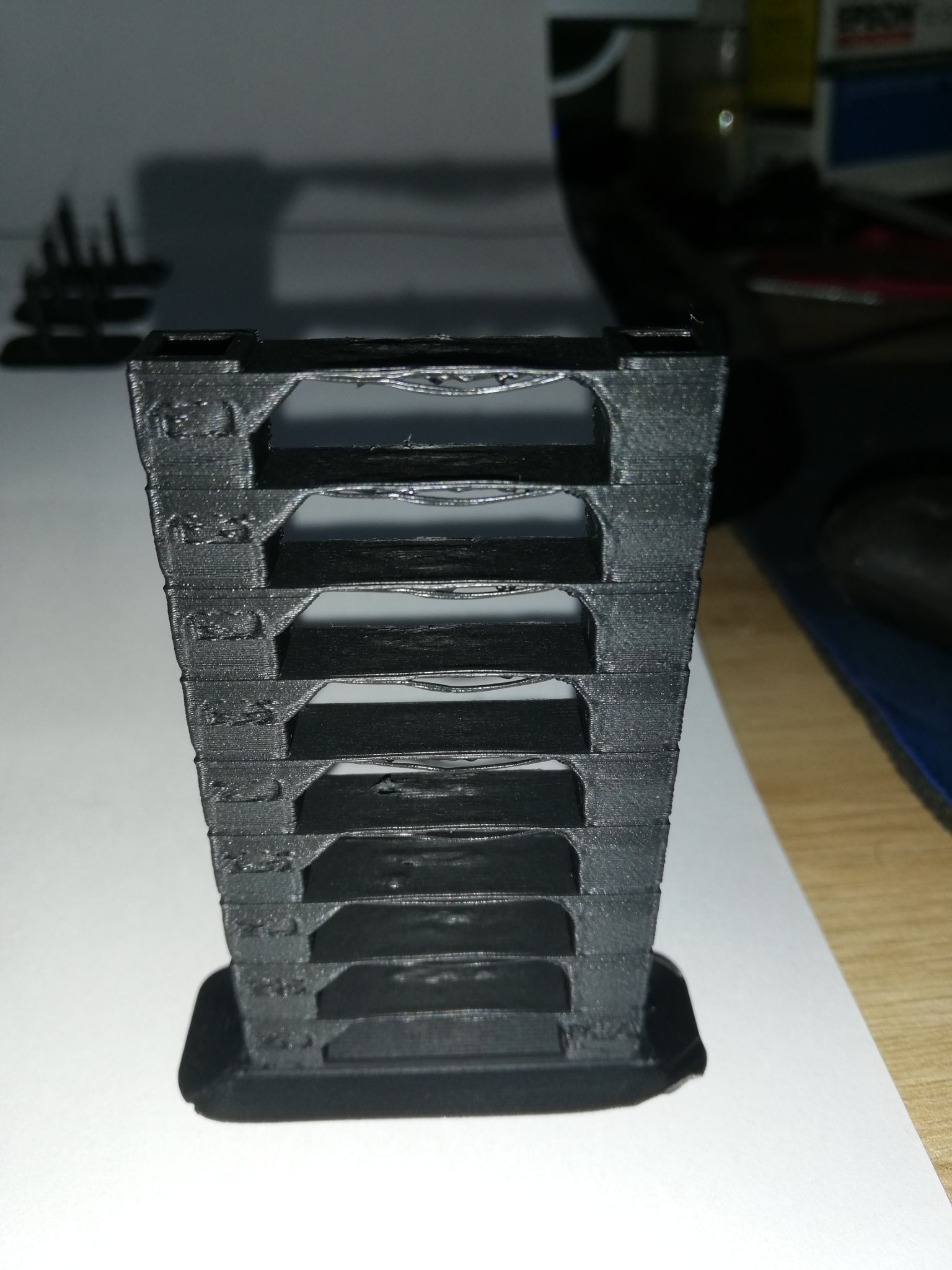

J'ai fait un test de tour, effectivement dans le G-code il y a bien les M104 ; on les retrouve également à l'écran de la machine (évolution des températures de buse). Par contre bien sûr j'ai lancé mon test après mes 50 tests de rétraction sans nettoyer le plateau, du coup la chose s'est simplement décollée comme une grosse merdouille au 5ème étage. Je retenterai demain- 31 réponses

Vous avez tout à fait raison, j'étais totalement dans les choux en fait ! Mon "ordre d'idée" était complètement aberrant en terme de rétraction : je suis en bowden, j'ai fait varier de 1 mm à 10 mm par pas de 1 mm... Je refais mon test avec des valeurs moins "exotiques". Je pense tout de même que ma température de 200 °C doit n'être pas loin de la "bonne température" dans la mesure où j'obtiens quand même de bons résultats au final. Je vous tiens au courant- 31 réponses

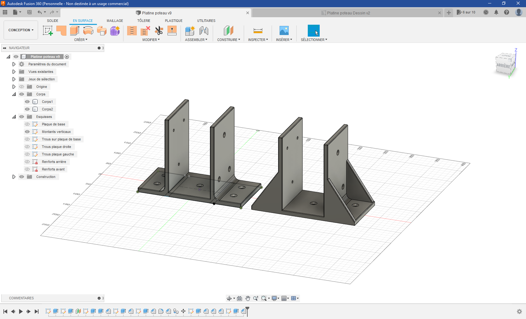

Effectivement c'est que que j'envisageais, avec un béton pas trop liquide ça devrait le faire Pour en revenir à la 3D, voici la forme que j'envisageais : Si la réalisation en 3D n'est pas judicieuse, la réalisation en métal soudure/perçage est donc envisageable. On note le décalage des trous sur les faces verticales pour que les vis ne tombent pas en face l'une de l'autre Plus qu'à calculer la longueur totale à se procurer ; j'envisage la base et montants verticaux en 3 mm et les renforts triangulaires en 2 mm. Ça va m'occuper et me permettre de me perfectionner à la soudure -

Salut ! Je suis sur les tests de rétraction, j'ai du mal à trouver un paramètre "moins pire" ; j'en ai encore à faire, je colle tous mes résultats sur une feuille A4 pour une comparaison visuelle plus facile. La tour de température, ne me donne pas de résultats probants non plus, c'est ni bon ni mauvais, quelle que soit la température (190 -> 220). Je pense que la tour est mauvaise PARCE QUE la rétraction l'est. J'ai du mal à saisir ? Je n'ai pas trop la main sur l'ordre des couches ?Je peux essayer de haut en bas, mais ça risque d'être compliqué- 31 réponses

Bonjour ! J'ai récemment eu soit une fulgurance, soit une idée à la con... Peut-être saurez-vous m'aiguiller. Je m'explique : j'ai besoin d'équerres de fixation pour fixer des poteaux bois pour mon cabanon de jardin que je vais construire sur une dalle béton. Les poteaux sont des anciennes poutres de tailles différentes. Je souhaite que le projet coûte le moins cher possible, bien sûr, et je n'ai pas envie de dépenser minimum 20€/pied x 10 pieds pour des fixations de ce genre : Ce serait certes adapté, mais je n'ai pas besoin que ce soit réglable en hauteur ; je coupe les poutres à la longueur (hauteur) souhaitée. J'ai pensé fabriquer ce genre de choses : Du fer plat à récupérer chez le ferrailleur, (j'aurais pris du 100 mm x 3), un coup de disqueuse et soudure... Pas trop cher mais pas mal de temps à y passer (toujours pour mes 10 poteaux, les trous à faire en plus, etc). J'en arrive à ma question du début : pensez-vous qu'une telle réalisation puisse se faire en impression PLA/PLA+ ? J'ai envisagé déjà 2-3 trucs : --> Niveau contraintes, on est plutôt sur de l'écrasement, il y aura des jambes de force et les poteaux seront fixés en haut et au milieu par des chevons et/ou autres poutres. --> J'envisageais dans les 6-8 mm d'épaisseur, avec un bon remplissage (à définir, minimum 60%, 80% ? 100% ?). --> Ça me permet d'avoir des équerres pile à la taille de mes poutres, sans avoir à faire de encoches, je programme directement ma taille dans Fusion 360 et hop, nickel. --> Je peux aisément ajouter un renfort dans les angles externes. --> La base du poteau est "surélevée" par rapport à la dalle, ce qui est conseillé afin d'éviter un pourrissement de la base du poteau. Voilà, je pense que j'ai fait à peu près le tour, j'aimerais vos avis, concernant la viabilité éventuelle de ce projet... ou des meilleures idées, pourquoi pas @bientôt !

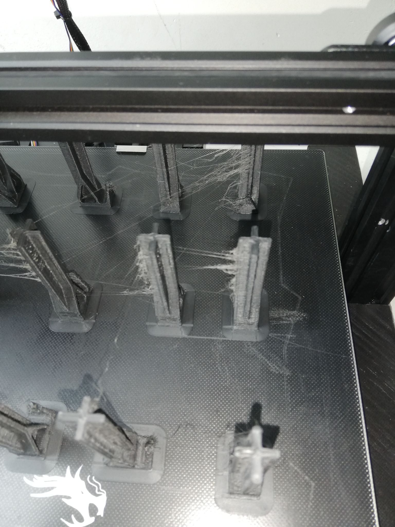

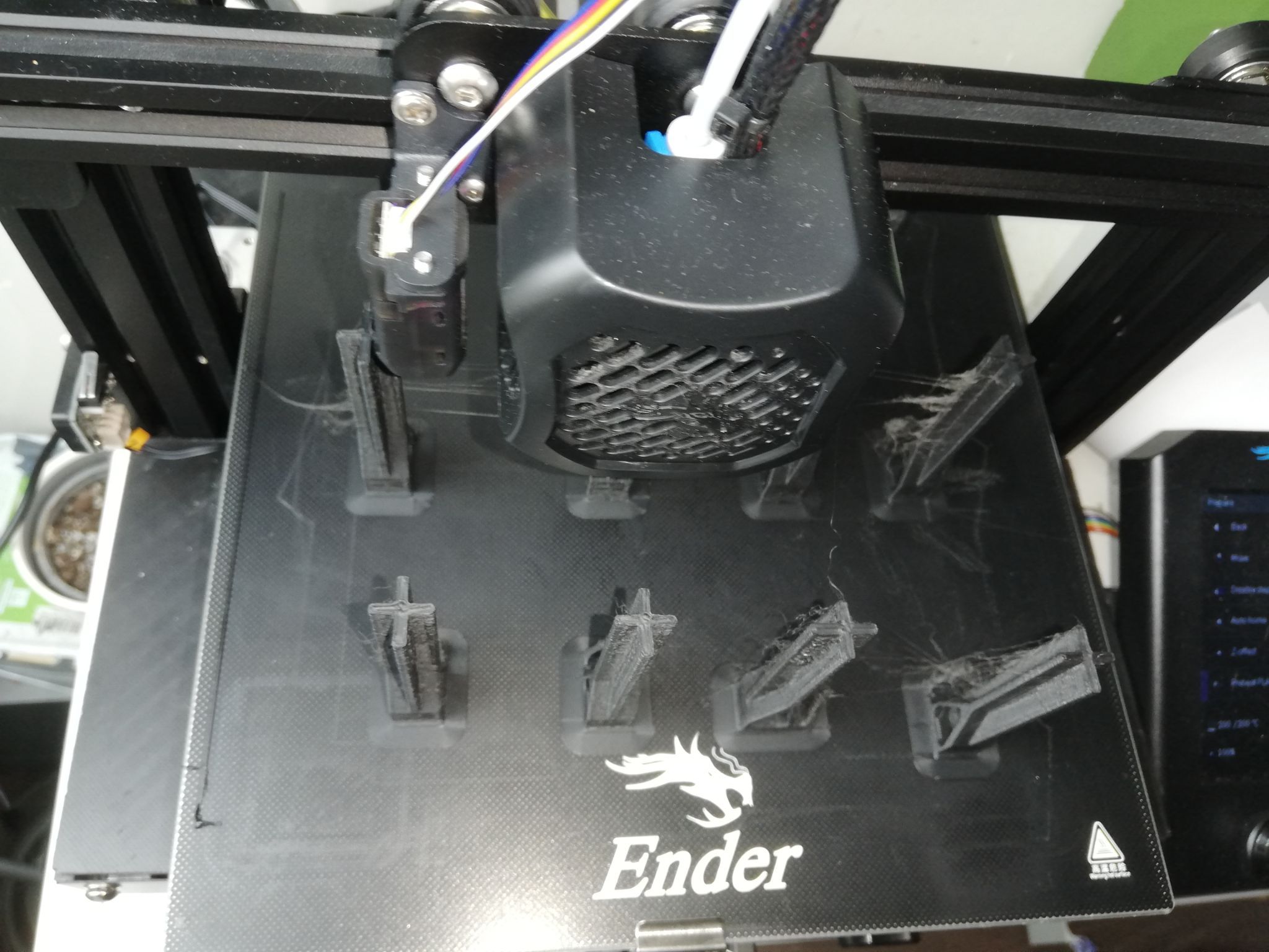

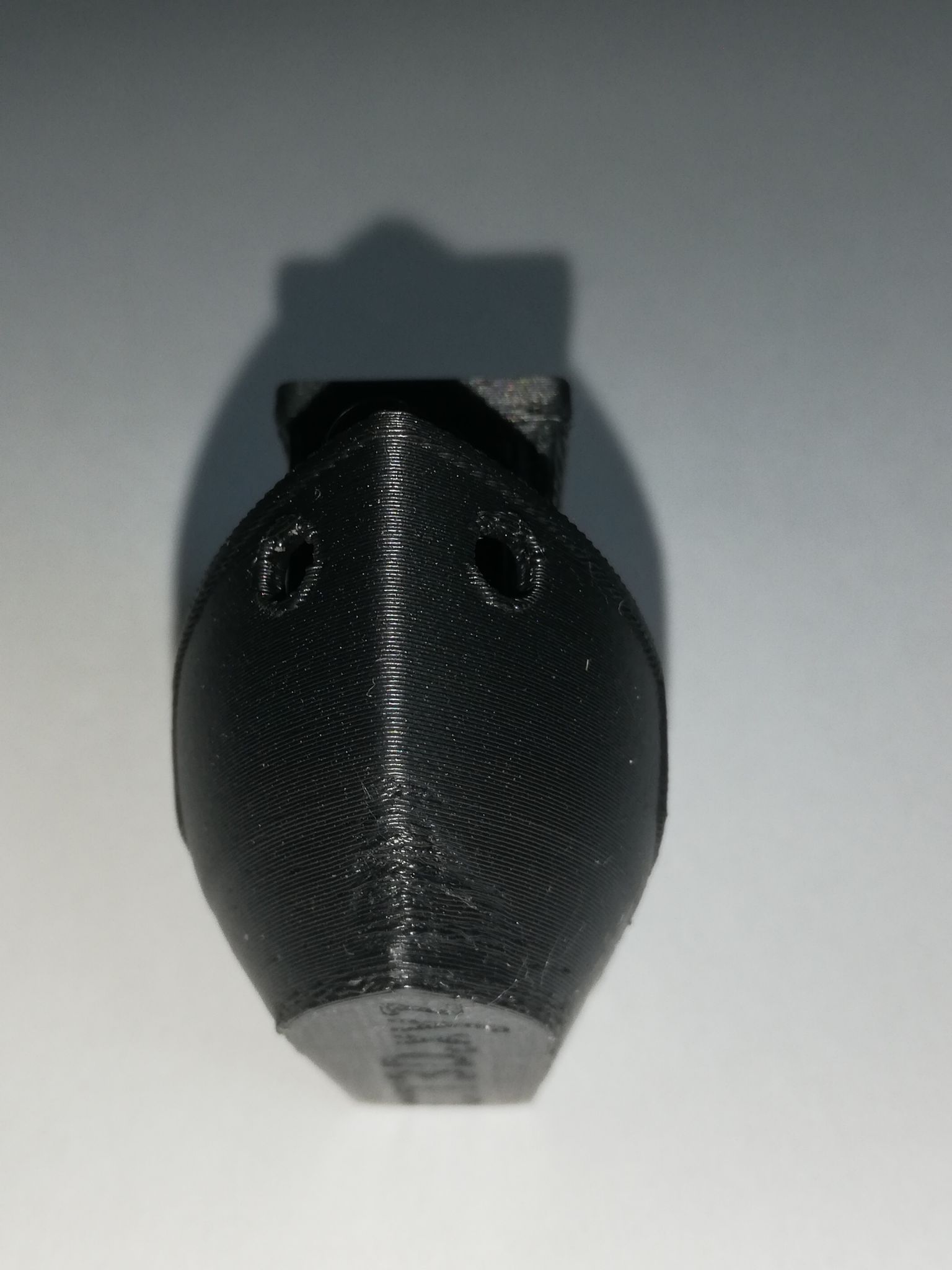

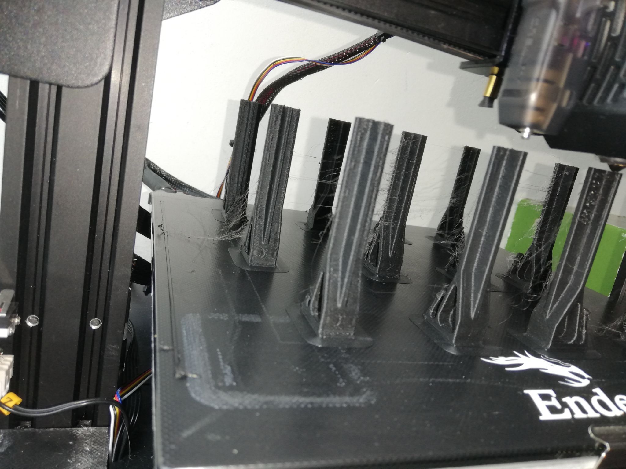

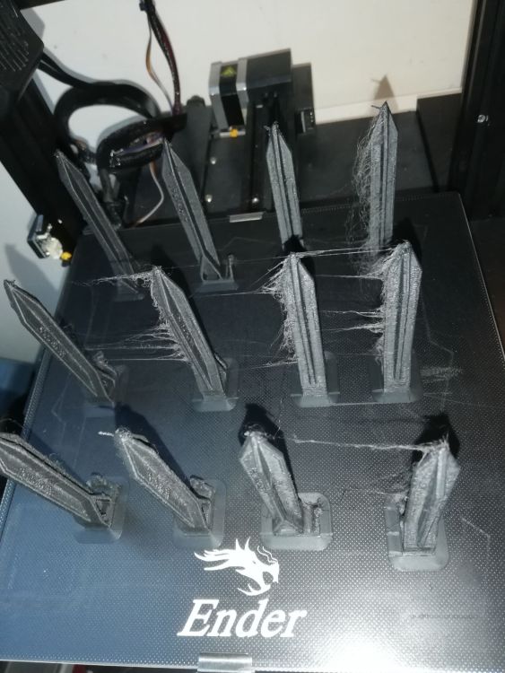

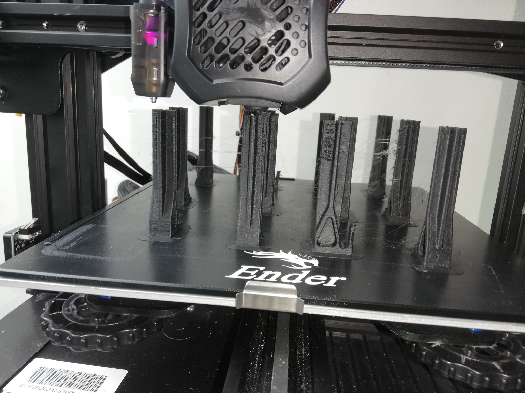

Voilà qui est prometteur ! J'ai une impression en cours pour laquelle j'aurai ue belle photo à produire, et pour laquelle j'ai déjà une idée de "pourquoi ça merdouille"... Un peu de patience Il reste encore 3h25 d'impression pour ces piquets... Toujours les mêmes pour mon robot-tondeuse ; c'est pas mal comme crash-test, vu que l'esthétique importe peu, tant que c'est un tantinet solide... Pas de perte sèche de filament... L'impression est tellement longue que des araignées ont fait leur toile entre les poteaux Je vais déjà me répondre à moi-même sur une des raisons de ce stringing : --> Ne pas écarter sur le plateau des objets de ce type, petite surface, grande hauteur ; c'est déconseillé. La prochaine fois je saurai. J'ai préféré cette mise en place parce que la dernière fois, avec les piquets plus serrés j'avais eu un échec complet, des spaghettis au bout de 12h. Je me dis qu'avec une telle distance, si une pointe venait à merder, les autres auraient une chance d'être poursuivies. Peut-être une mauvaise analyse, cependant ? Bref mes poteaux poilus sont... poilus, mais enfoncés dans la pelouse ils feront moins les malins Il n'empêche que j'aurai un sérieux calibrage à effectuer... D'ailleurs, en parlant de calibrage, voici quelques photos de mon Benchy : Le rendu n'est pas top, mais "pas si pire" par rapport à ce que j'ai pu croiser ici ou là... Du fignolage, et ça ira impec !- 31 réponses

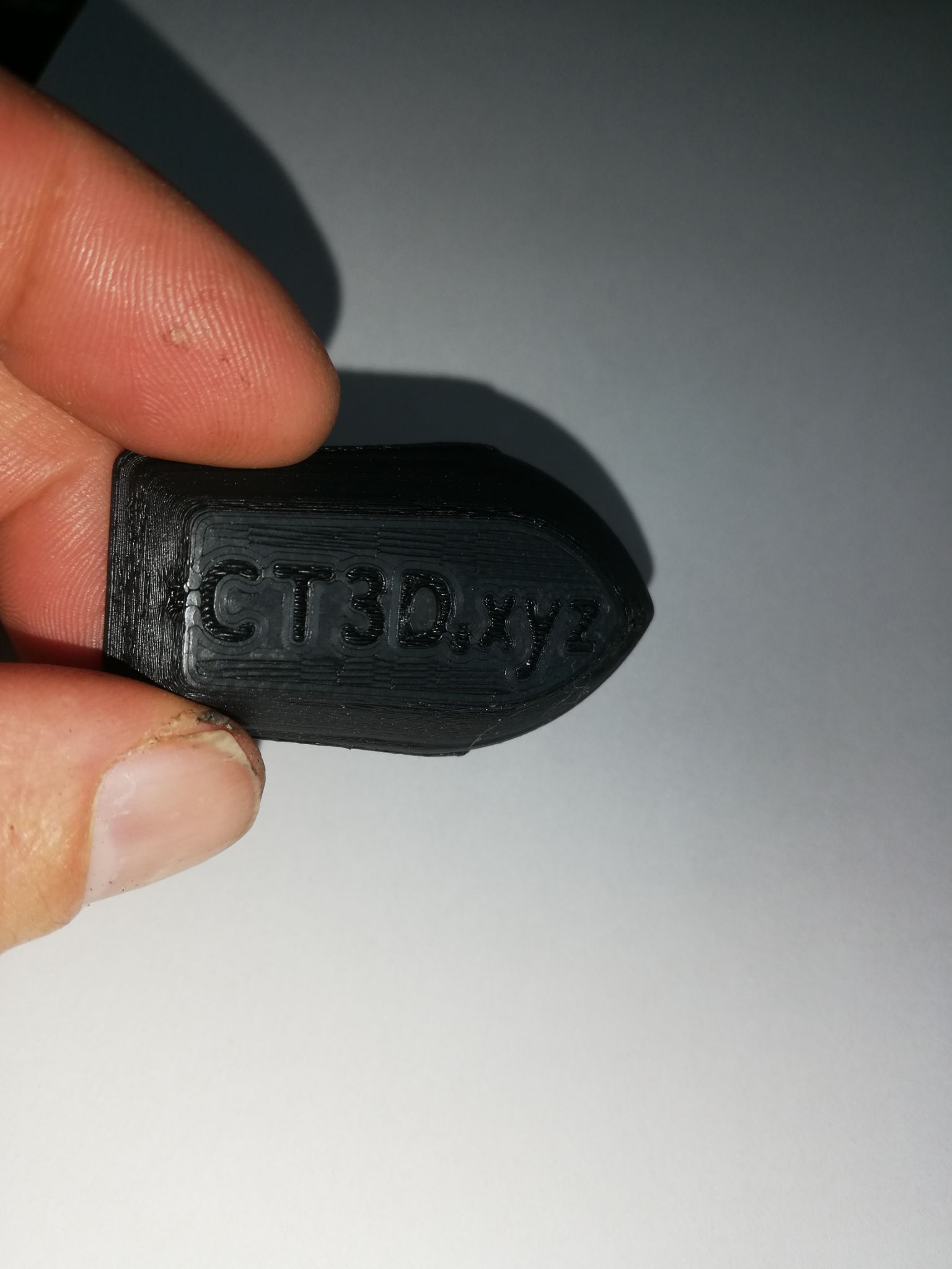

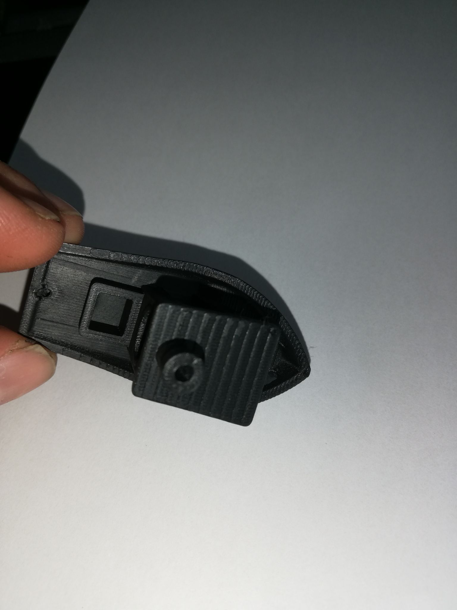

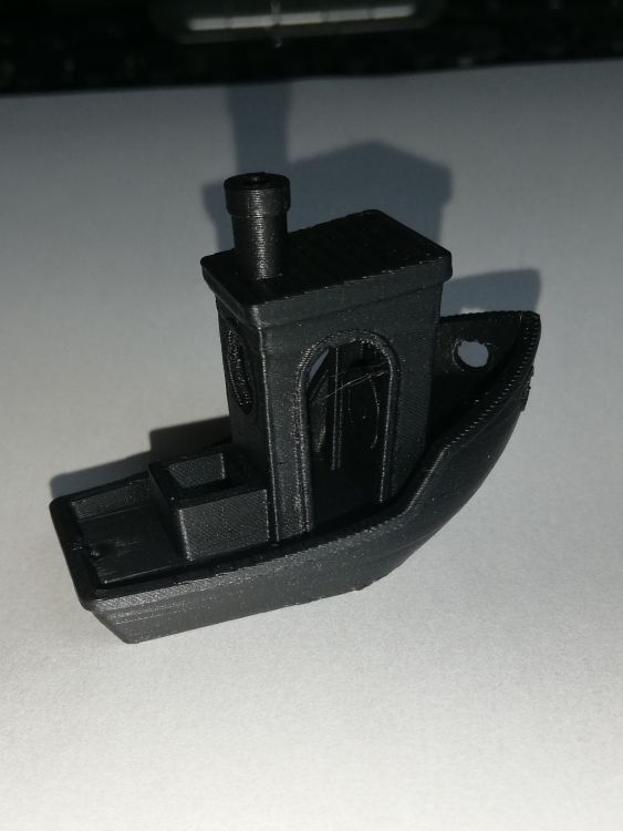

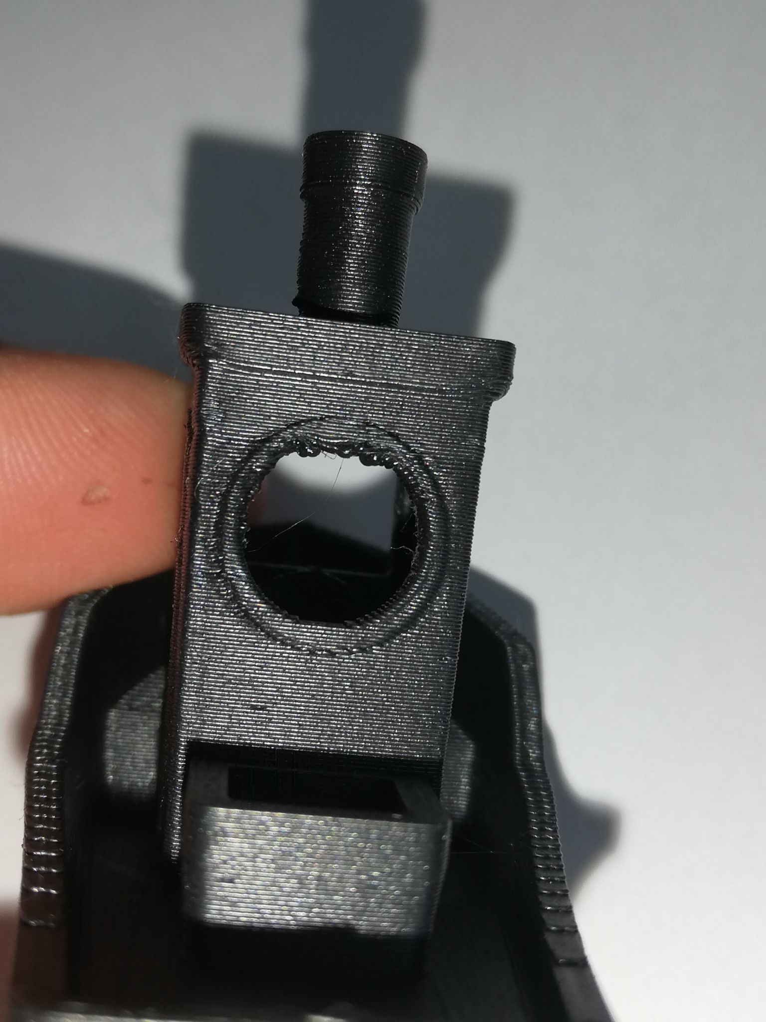

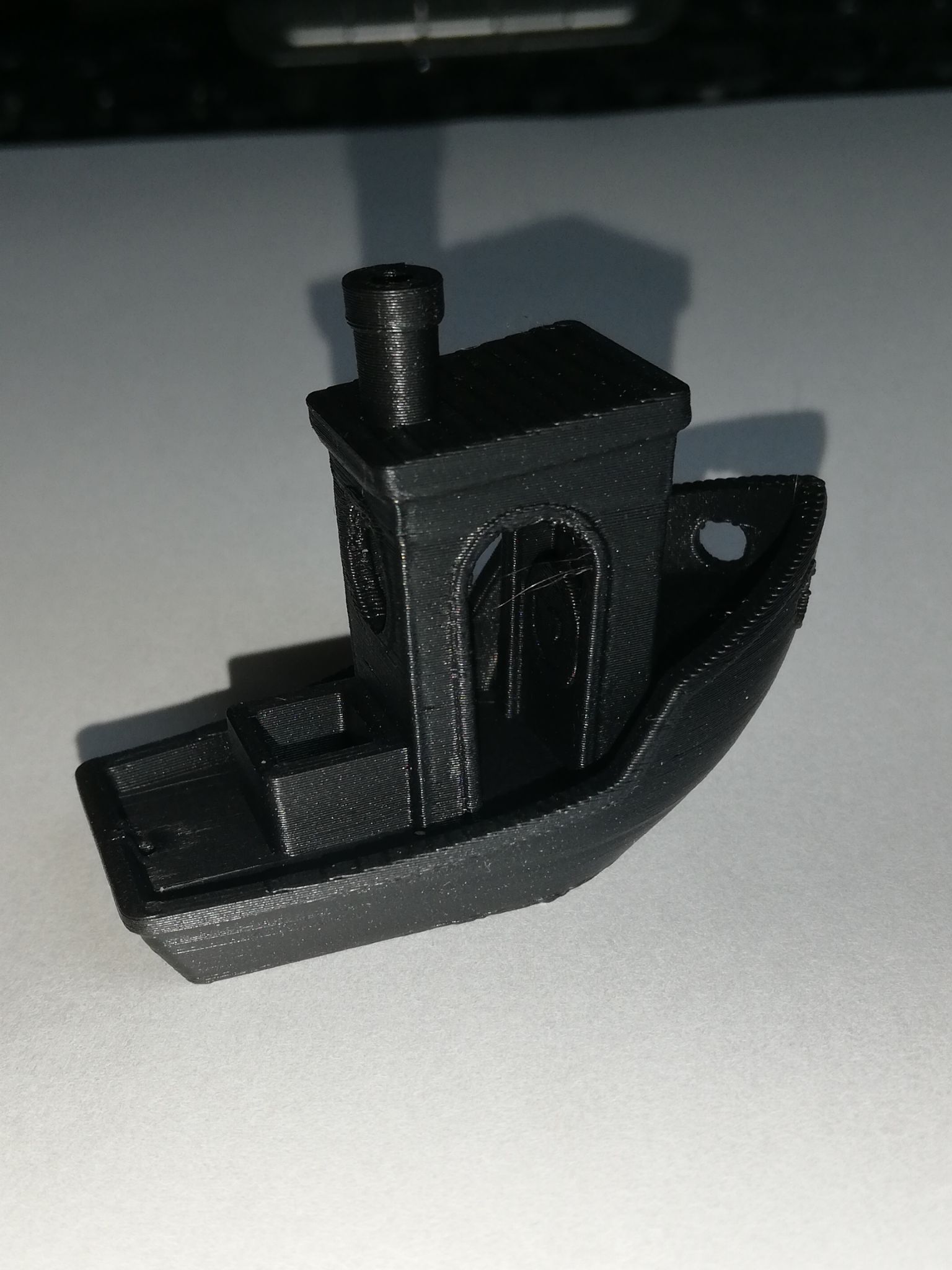

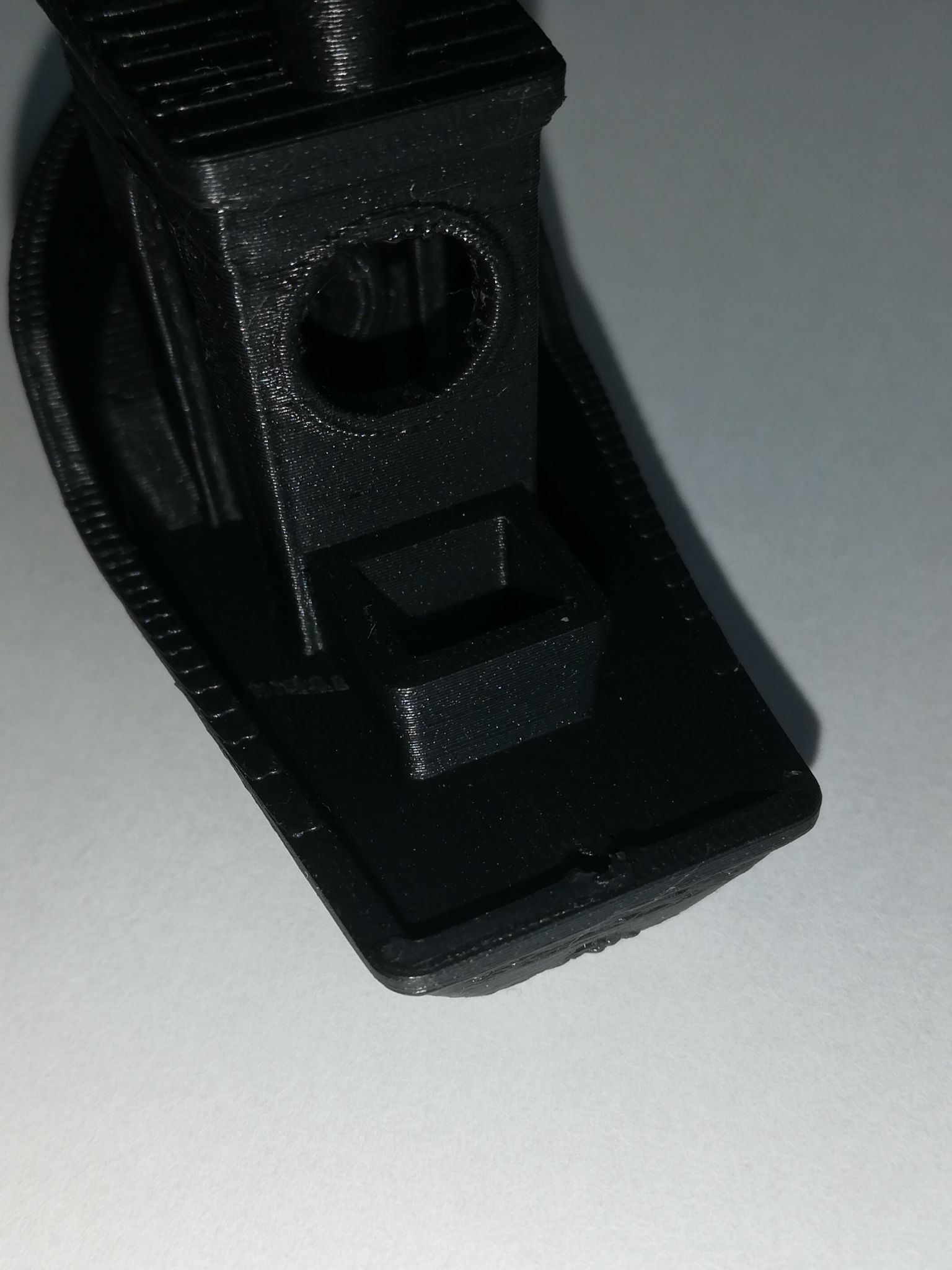

Bonjour ! J'ai fait quelques tests avec les profils de CHEP, j'obtiens des résultats pas mal, le niveau de détails en 0.12 est proche de la perfection Par contre mes prints sont un chouilla sous-dimentionnés, j'ai pu le voir grâce à Benchy. De même sur celui-ci j'ai un tout petit peu de stringing et départs, et quelques bavures au niveau de la coque. Je pense que vous saurez m'aiguiller sur les paramètres à ajuster Bonne journée à vous- 31 réponses
