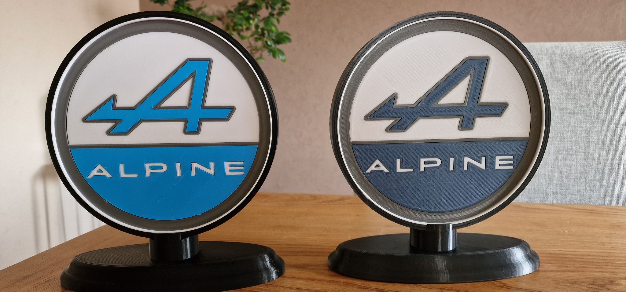

    3 couches différentes que l on colle ensemble. ce n' est pas moi qui l'ai fait.

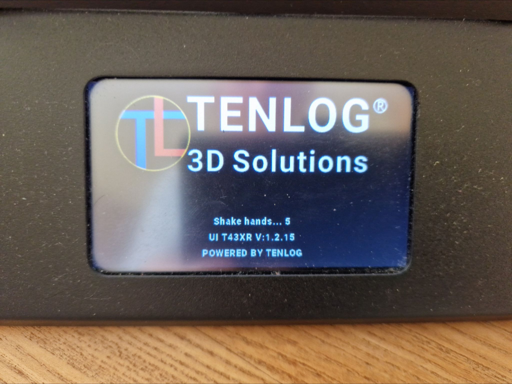

  17. ok merci elle ne démare pas elle est bloquée sur cet écran! c est bon j'ai mis a jour en premier l'écran et maintenant ca marche je vais installer le wifi wifi mise a jour j ai essaye ça: Dans le menu setting sélectionner WIFI HTTP Serveur. dand le menu je n ai pas ce choix, j'ai fermer / ip dynamique / ip statique / point d acces ?
  18. Bonjour Dois je commencer par la mise a jour écran ou carte mere? merci
  19. ok merci je vais faire ca demain
  20. le bon ordre 'est ça: si j'ai bien compris - je met a jour la carte mère avec le fichier BIN (ce fichier bin est le firmware de la carte mère?) - je mets a jour l’écran (avec quel fichier?) - j installe le wifi.

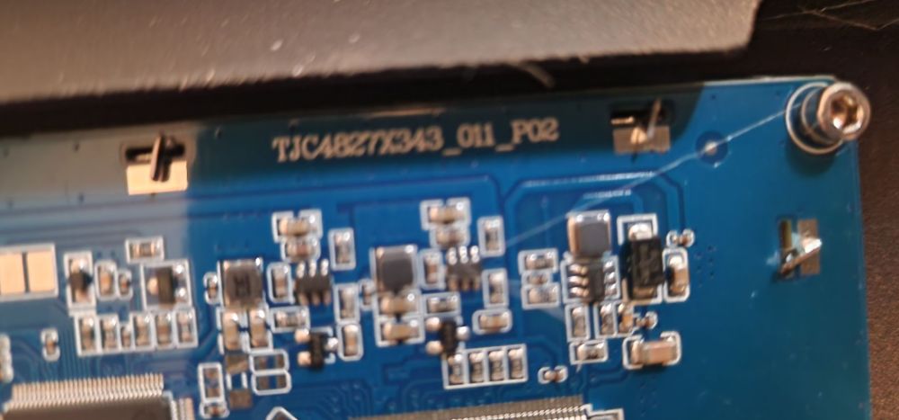

  22. il faut lequel: TJC4827X343-R-V2.2.19.tft TJC4827X343-V2.2.19.tft si j'ai bien compris - je met a jour la carte mère avec le fichier BIN (ce fichier bin est le firmware de la carte mère?) - je mets a jour l’écran (avec quel fichier?) - j installe le wifi. merci de la reponse
