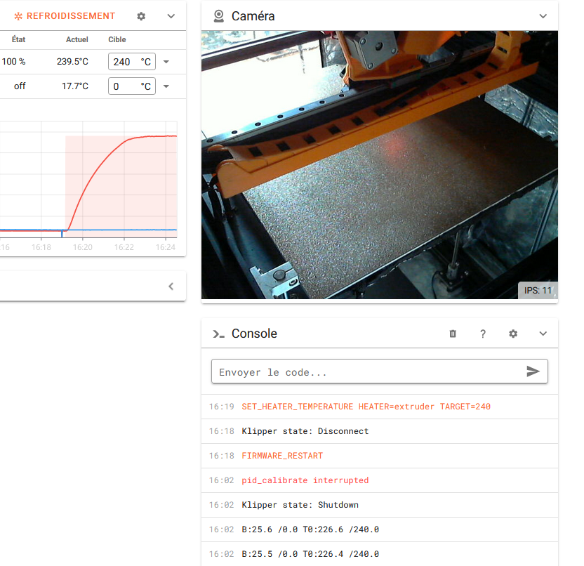

  1. Bonsoir Pommeverte, Le cube fait 50*50*50 mm épaisseur de paroi 0.8. perçage 16mm et 30mm. Coque fait avec les mêmes réglages de découpage. Le décalage se produit a la fin de la couche d'épaisseur (2.8mm), sur environ 1mm de haut et un déplacement latéral de 5.5mm environ , puis reprend sa position normale cote 4,8mm... Après 6mm l'extrudeur se bouche.... Je ne comprends pas le problème. Je n'ai plus le temps pour terminer ce que j'ai commencé et je manque de pièces de rechange. Je fais une pose de trois ans pour une période en Guadeloupe et je n' emmène pas de machine. Juste une canne a pêche et des chaussure de marche. Mais je continuerai a suive le forum. Merci a tous. Prenez soin de vous .

  7. Bonjour, Je relance mon sujet car je n’ai pas réussi à installer l’adxl345 sur ma ender5 plus suspectant un problème d’accélération. Donc suis toujours preneur de vos conseils . Je voudrais aussi régler les tension et ampérage de mes moteurs comme me l’a suggérer. #pommeverte. J’ai constaté que le T0 s’arrêtait au cour du Print toujours même endroit alors que le T1 passait sans problème!!! Ce qui me fait penser que Pommeverte a raison en parlant d’un manque de courant. Je n’ai jamais osé toucher à ces réglages. J’ai regardé des vidéo et tutos, mais j’ai procrastiné, de peur de tout planter!!! Sur mes moteurs, il n’y a que Créality 42-40 42-34 et 42-xx pour l’axe Y…pas pu lire.,J’ai’ trouvé des infos sur les caractéristiques de ces moteurs… Les tensions ne sont pas indiquées. Est-ce que ces valeurs sont valables pour tous les moteurs , les potentiomètres de réglage sont intégre à la carte silencieuse 2.2.1 est ce repérable facilement ? Avant de démonter , est ce que je peux mesurer en bout de câble ,entrée moteur des valeurs qui me permettrait de savoir si je suis dans les clous … Merci de vous conseils…. A + Bonne journée
