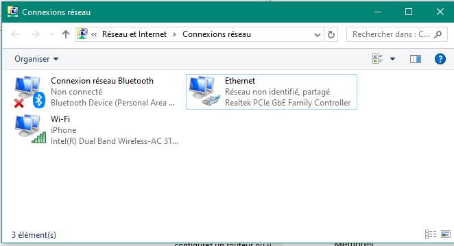

L’adresse c’est 192.168.0.103. ça répond auping. ça répond à Putty Ça répondant Winscp. Depui Winscp j’ai réussis à transférer des Gcode. Mais je ne peux pas faire de mise jour klipper etc. Pas d’accès internet avec le routeur.J’en suis là pour l’instant ,mais c’est un gros progrès !!!! Je vais lire le message de savate maintenant. -

Salut, Je déjeune et j’y retourne, mais oui le SonicPad pad appparraissait… Donc , je n’utilise plus Mainsail, mais un truc du genre Winscp, pour envoyer des Gcode…? -

Bonsoir, pour répondre un peu à tous le monde. Installation: Un câble ethernet du routeur au pc port jaune. Un câble ethernet du routeur au SonicPad. Une configuration wifi du routeur a l’Iphone après avoir créer un compte Voici la copie en français de la doc fournie avec le routeur. Je viens d’installer cette application TEHER. Sur le routeur la Led du centre est orange fixe. Je pense que je me suis planté quelque part….Je vais chercher suis à l’écoute de vos propositions bienvenues. . Merci. A+ Led orange fixe au milieu Quel casse tête ce reseau ! Bonne nuit
