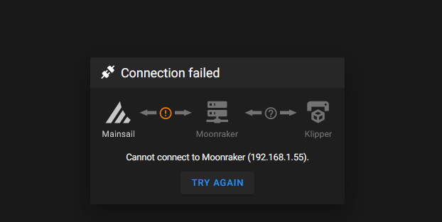

Bon , désinstalle mooraker deux fois et réinstallé deux fois . Rebooter le systeme.Sur le pad j'ai un message d'erreur avec une adresse 127.0.0.1 ... pas de connexion printer... J'ai plein de cheveux blanc.... et toujours acces Mainsail. Voici les fichiers log mainsail..1k? moonraker.zip Mainsail-Err.zip -

Voici la réponse retout Putty sonic@SonicPad:~$ sudo systemctl status moonraker.service [sudo] password for sonic: ● moonraker.service - API Server for Klipper SV1 Loaded: loaded (/etc/systemd/system/moonraker.service; enabled; vendor pre> Active: activating (auto-restart) (Result: exit-code) since Sat 2025-02-15> Docs: https://moonraker.readthedocs.io/ Process: 5785 ExecStart=/home/sonic/moonraker-env/bin/python $MOONRAKER_ARG> Main PID: 5785 (code=exited, status=1/FAILURE) lines 1-6/6 (END)...skipping... ● moonraker.service - API Server for Klipper SV1 Loaded: loaded (/etc/systemd/system/moonraker.service; enabled; vendor pre> Active: activating (auto-restart) (Result: exit-code) since Sat 2025-02-15> Docs: https://moonraker.readthedocs.io/ Process: 5785 ExecStart=/home/sonic/moonraker-env/bin/python $MOONRAKER_ARG> Main PID: 5785 (code=exited, status=1/FAILURE) ~ Pas évident pour moi ... Merci -

J’avais déjà verifié, dans kiauh Obico est marqué comme non installé, et la désinstallation manuelle c’est faite sans soucis….Je suppose que le chemin qui aurait sans doute été restoré via une désinstalle par kiauh , n’a pas été mis à jour… Reste à le reconstruire … -

Bonjour medmed, En fait j’ai suivi les instructions de fran6p. https://www.obico.io/docs/user-guides/moonraker-obico/uninstall/ Ce n’est qu’après le bug que j.ai vu que kiauh permettait la désinstallation…. Après le bug j’avais encore accès a l’imprimante. J’ai re-ouvert moonraker.conf et remis cette ligne, pensant que c’était moi qui n’avais pas compris . Après plus de connexion et ce message d’erreur. Tout ça pour faire fonctionner une camera Créality … -

L’ install a fonctionné !!! Merci, je m’y colle!!! A priori les commandes ne retournent plus de message d'erreur et donne les infos dont tu parles. ---------------------------------- sonic@SonicPad:~$ ls -l /dev/v4l/by-id total 0 lrwxrwxrwx 1 root root 12 Feb 14 17:42 usb-046d_081b_662B8790-video-index0/../video0 ../video0 lrwxrwxrwx 1 root root 12 Feb 14 17:43 usb-UnionImage_Co._Ltd_CCX2F3298_1234567890-video-index0/../video1 ------------------------------------ la désinstallation obico a fonctionné . J'ai retiré la ligne dans le fichier suivant ça... Also edit ~/printer_data/config/moonraker.conf to remote this line: [include moonraker-obico-update.cfg] Suite a ça ,message d'erreur sur indiquant que ce fichier est manquant... J'ai remis la ligne dans moonraker.conf et plus d'acces printer... J'espère que j'ai pas tout effacé!!! Plus accès aux logs.... A plus. A priori cette perte de connections est fréquente .Sur le Net c’est souvent après des mises à jour ou des coupures de courant. Ce serait un cafouillage dans les adresse ip. -

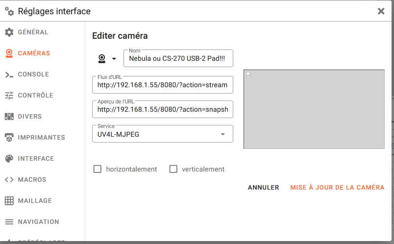

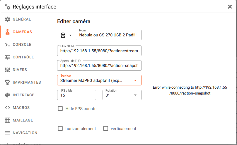

Bonjour medmed, Voici le résultat des tests que tu me suggères . je n'ai laissé qu'une caméra dans CROWSNET. Installée sur le port 2 du pad (celui sur le coté). Bon maintenant je n'ai plus d'image ..! Je voudrais désinstaller OBICO!!! qui ne m'apporte rien et remettre Crowsnet à zero ! Çà ce fait comment une désinstallation ? Merci A Plus crowsnest-14-02.zip -

Bonjour fran6p, Pourrais tu me donner une séquence de code pour afficher l'image correspondant a une camera en fonction du port USB La sequence ls /dev/video* me retourne /dev/video0 /dev/video1 La sequence lsusb me retourne -bash: lsusb: command not found La sequence ls -l /dev/v4l/by-id. me retourne ls: cannot access '/dev/v4l/by-id.': No such file or directory Lasequence ffplay/dev/video0 me retourne -bash: ffplay/dev/video0: No such file or directory Est ce la commande ou le terminal ? une question dans le terminal , qui répond par une question.... c'est un peu la réponse de Coluche..."dites moi se dont vous avez besoin, je vais vous expliquer comment vous en passer!" Donc c'est difficile de faire des tests... Crowsnet me propose une mise a jour.... avec un message de mise en garde!!!! ça non plus , ça aide pas! Donc si tu as un peu de temps pour m'aider a trouver ou ça cloche . A plus de te lire. Merci -

Je m’explique mal….les deux caméras sont pointées vers des endroits différents. Le signal de la cam2 (Nebula) n’est pas envoyé…. C’est un duplicata de la cam1 une C270… J’ai essayé en ne laissant que la Nébula connectée et là plus de signal… Est ce que ton message signifie que Mainsail ne peut afficher qu’une caméra ?….Demain je fais le test que tu donnes. Bonne soirée et Merci.
