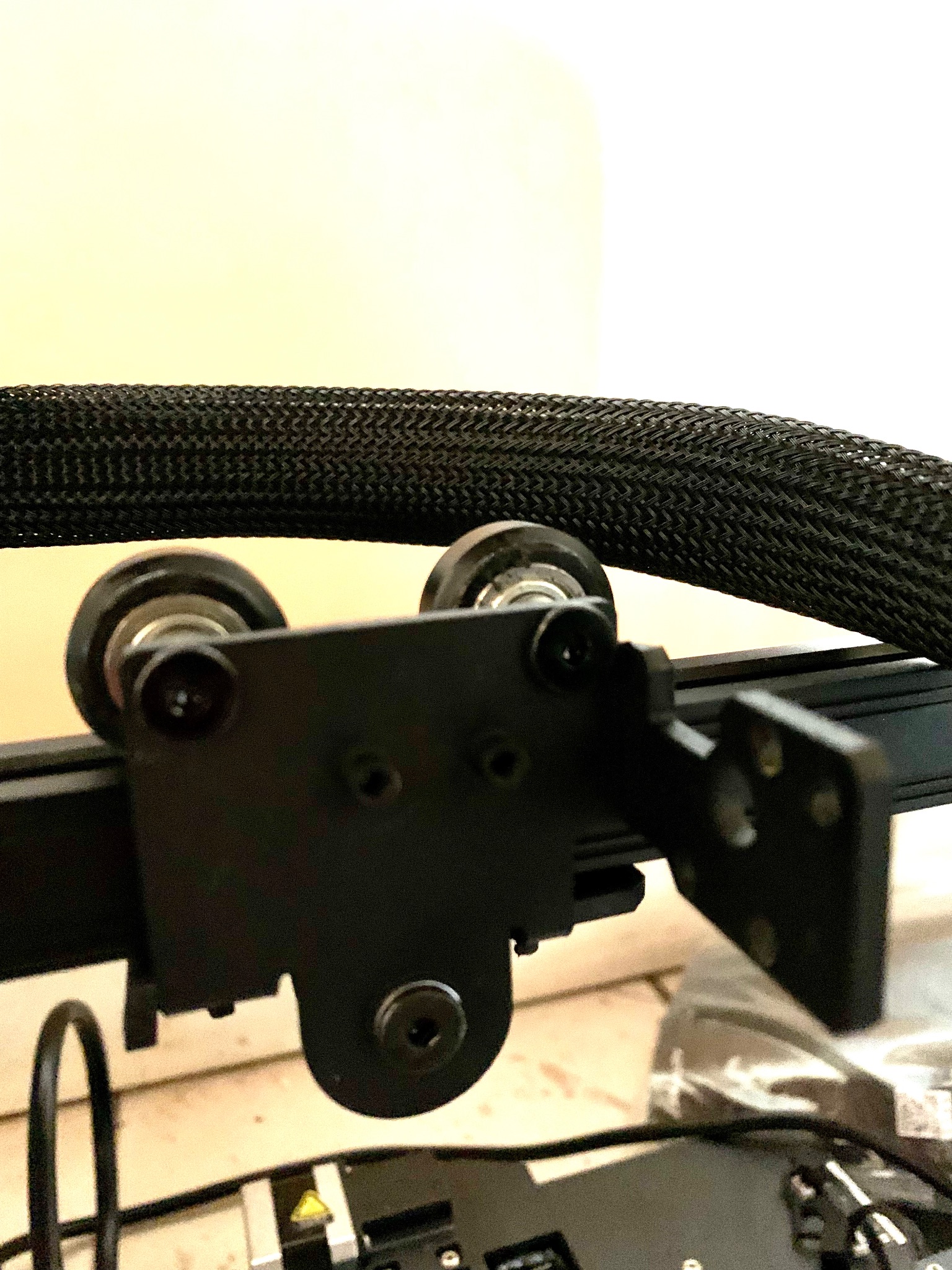

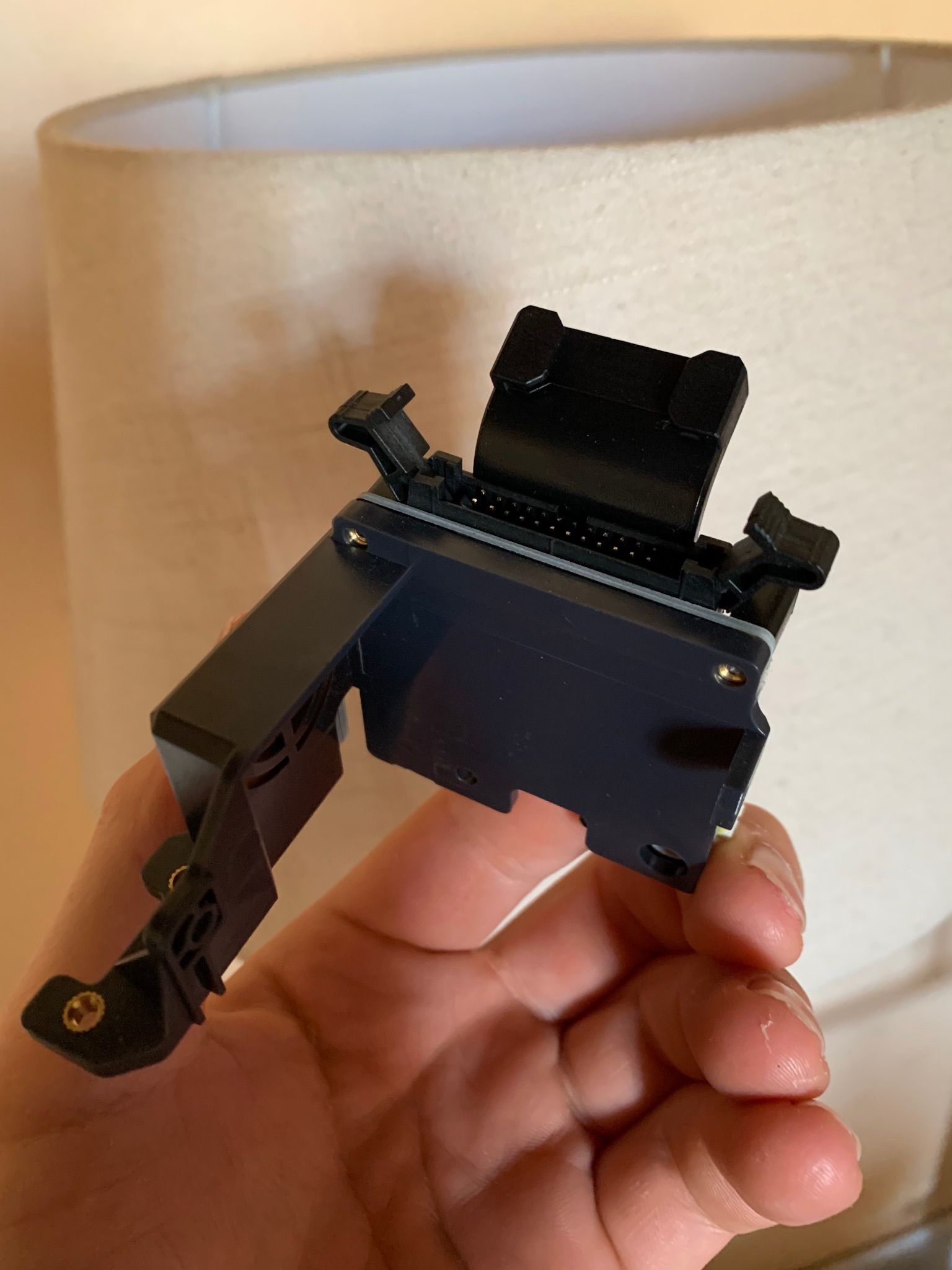

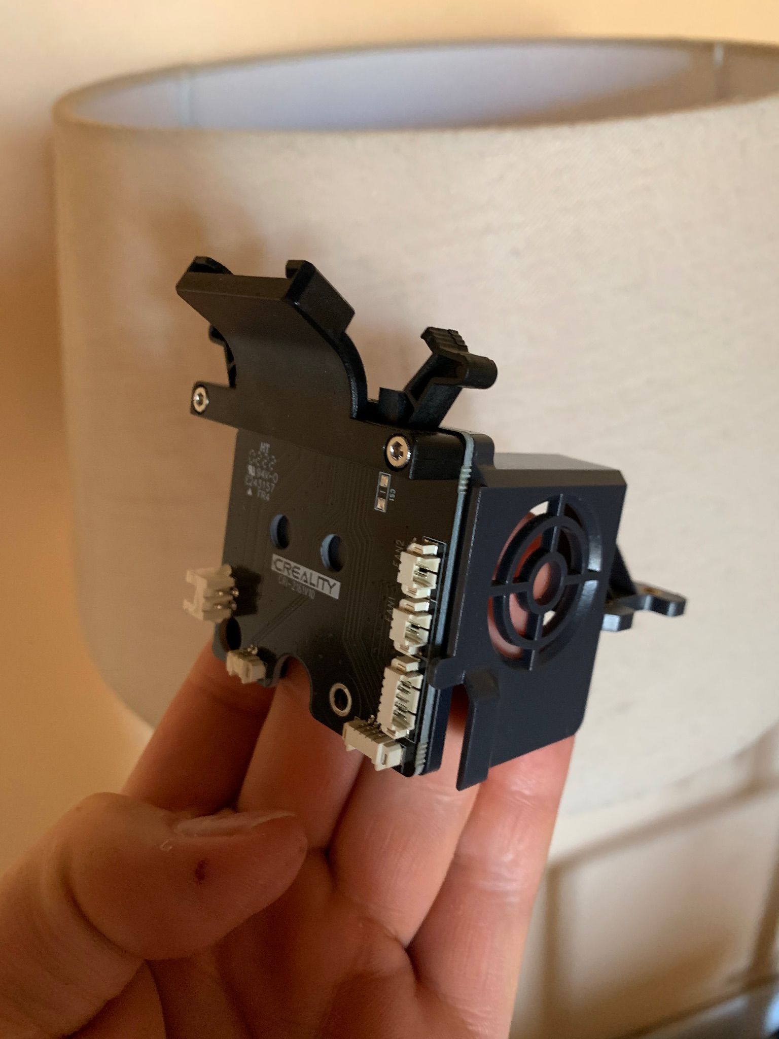

  3. Merci de ta réponse, c’est quand même dommage que creality ne vende pas les pièces détachées de ses imprimantes mais bon… je pense que je vais me rabattre sur le pcb du lien que tu as mis, et faire mon chariot moi même, c’est pas une pieces très compliqué au final
  4. Salut à tous, j’ai récemment passé commande pour un extrudeur sprite pro sur Ali, malheureusement je me suis trompé dans ma commande et je n’ai pas pris le kit complet avec chariot et support pour brancher la nappe… je cherche donc à l’acheter apart mais je ne trouve pas de lien ni référence quelqu’un aurait une piste ?
