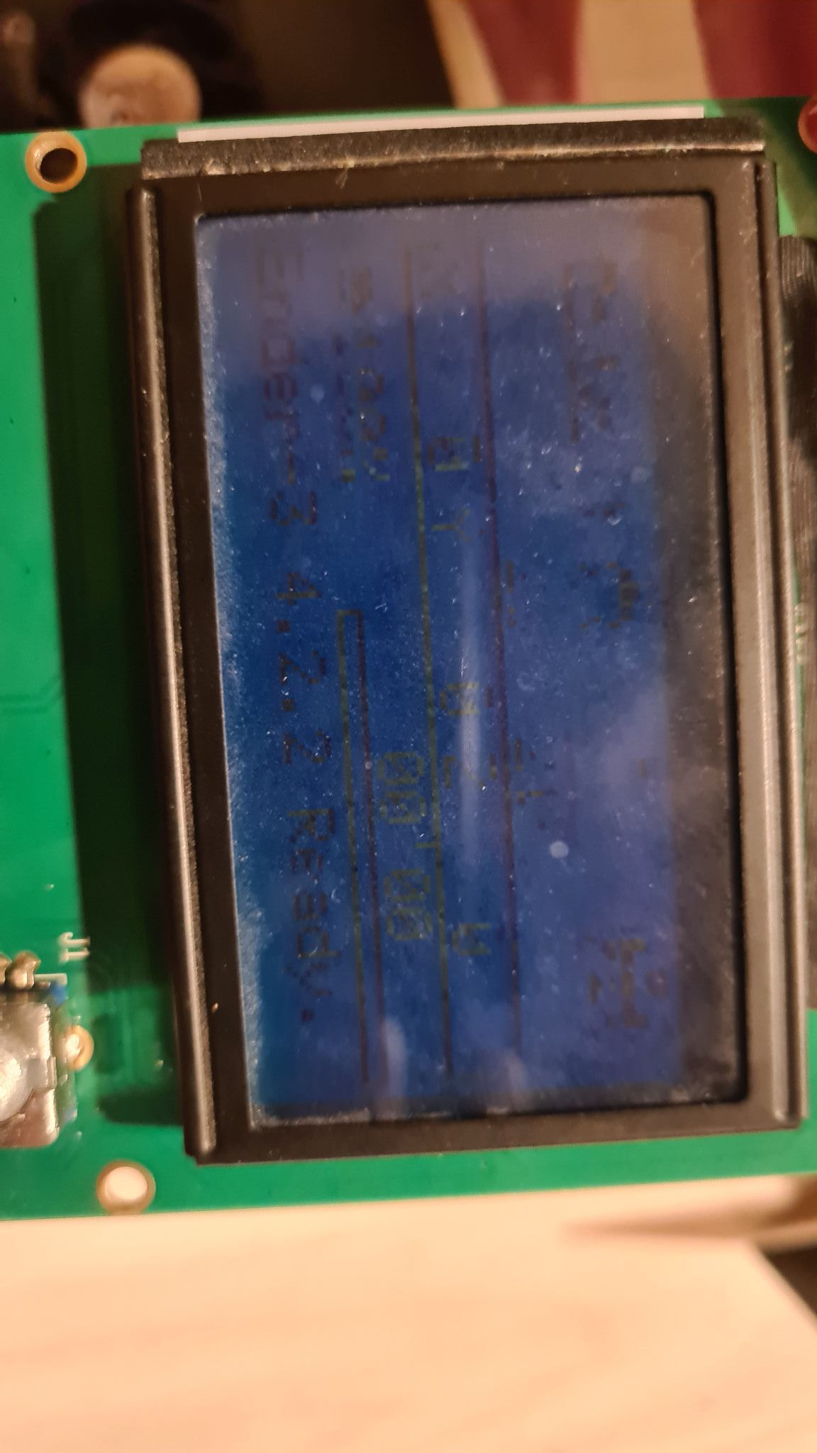

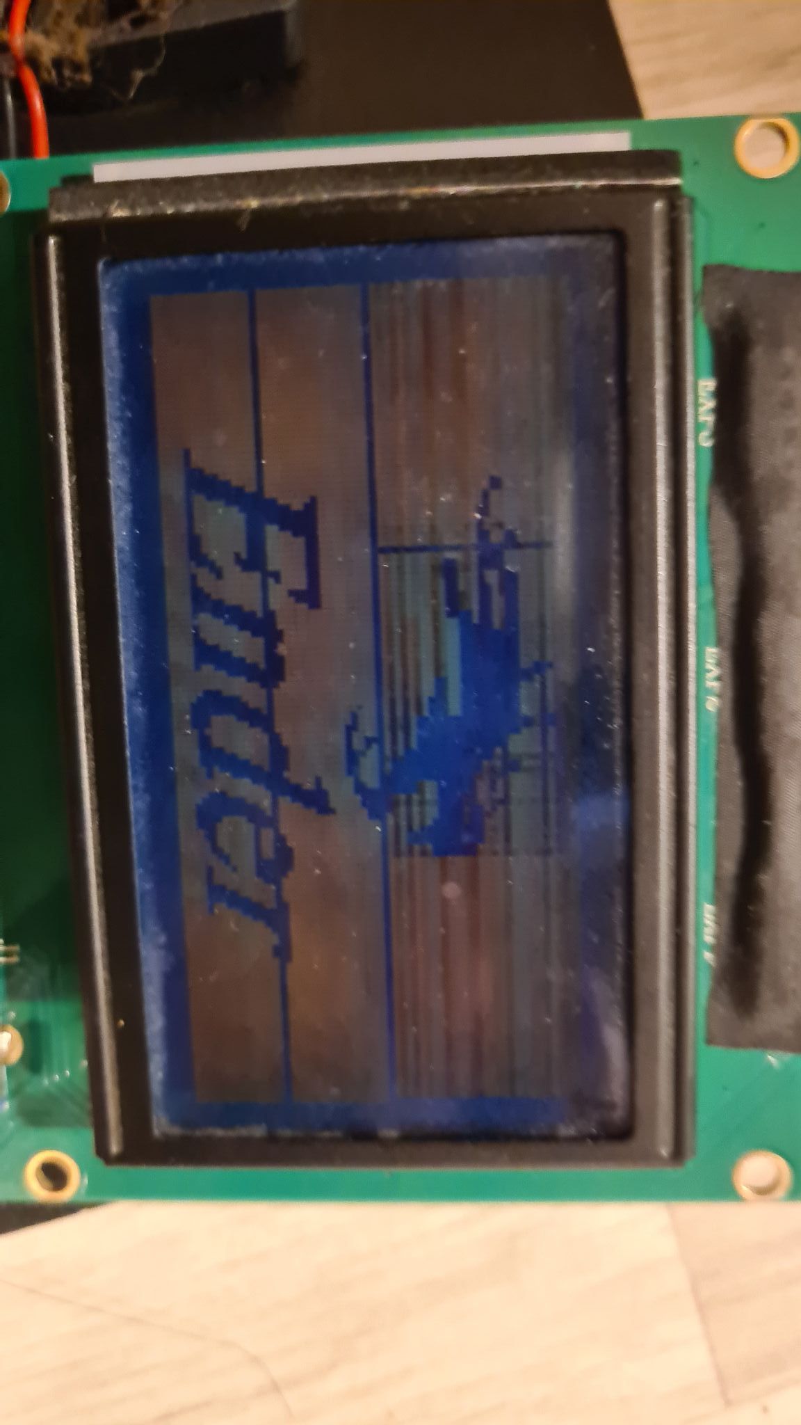

  3. Pour l'update, j'ai simplement démonter et remonter l'écran ce qui a enlever les lignes parasites. J'ai vérifié l'arrière de l'écran et il manquait la résistance R14, après recherche c'était celle du rétro éclairage. J'ai vu qu'elle était de 68 Ohms, j'en ai mis une de 100 et ça marche nickel. Merci quand-même pour l'aide !
  4. Bonjour, J'ai acheté récemment une Ender 3 V1 d'occasion et le rétro éclairage de l'écran semblait ne plus fonctionner... Je démonte la machine pour vérifier les branchements et je trouve une carte V4.2.2, les branchements semblent correct. Je décide donc de démonter l'écran, pas de problème visible et en le remontant des lignes noires apparaissent. Sauriez vous d'où cela peut-il venir? Comment répare-t-on un rétro éclairage HS? J'ai mis la version 2.1.X bugfix de Marlin mais rien n'a changé. Merci d'avance pour votre aide. Aurélien
