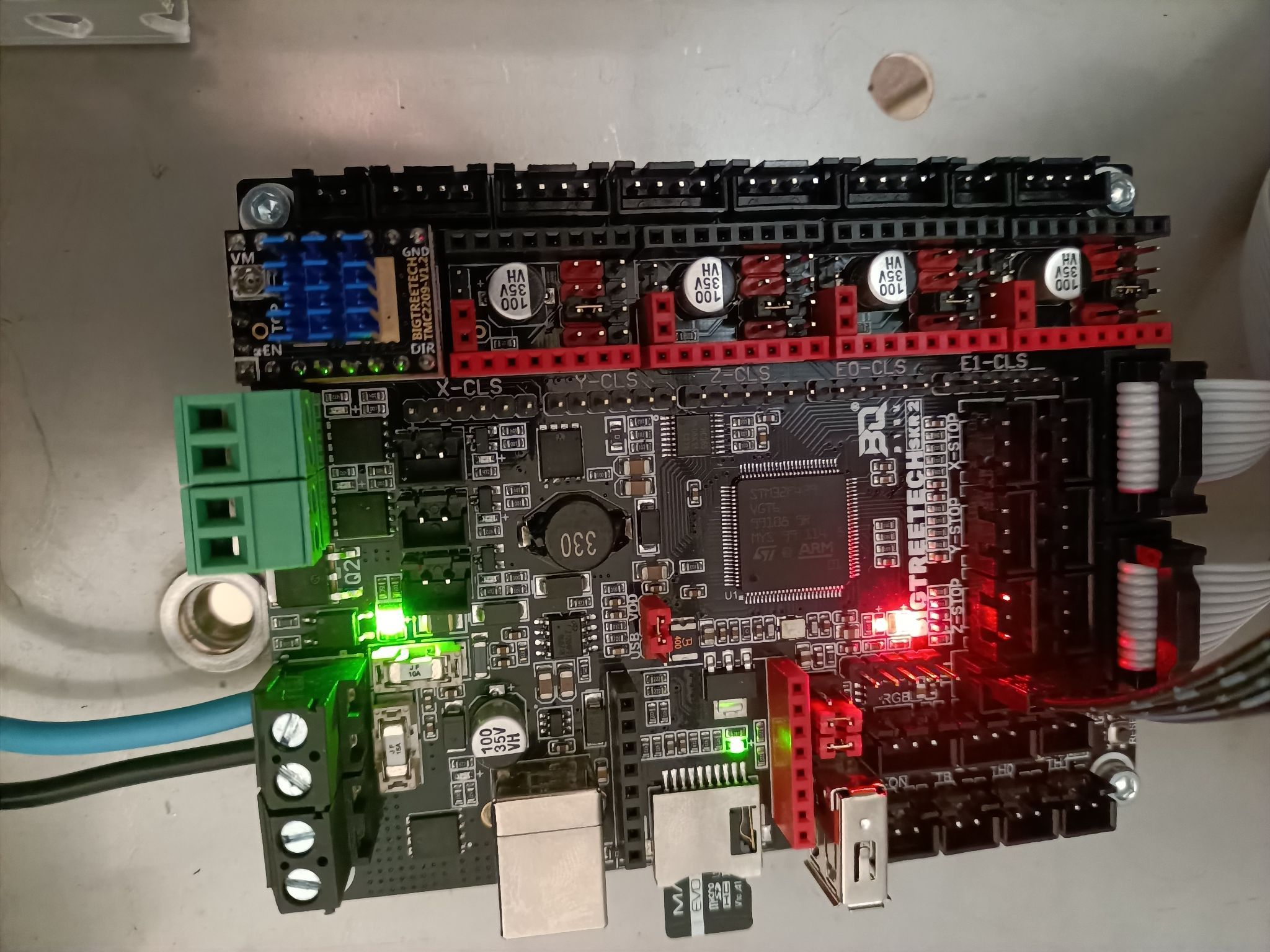

Salut @pommeverte, Je viens de mesurer et j'ai 1V bizarre et oui j'ai essayé de débrancher l'écran mais le problème ne vient pas de la. Je lis pas mal de problème sur les skr2, la première que j'ai reçu ne s'allumait même pas, le service après vente a été au top et m'en a renvoyé une, pas sur que je perde mon temps avec cette carte. Pour la structure je pars effectivement sur un core x y. Je pars sur un driver par moteur plutôt que de mettre plusieurs moteur par axe a savoir que le x et y ne portent quasiment aucune charge. Le Z par contre c'est une autre histoire j'ai un driver déporté avec un moteur qui développe 13Nm pour 6A, j'ai fait des calculs et sa passe large. J'étais parti sur la skr2 avec TMC2209 car il développe 2A avec des peaks a 2.5A mais la carte semble assez sensible. Tu aurais une idée de carte fiable a me conseiller ? -

Salut Pommeverte, Et merci de prendre le temps de m'aider. Je viens de modifier mes fichiers de configurations en fonction de tes différents points. configuration.h: 1. d'après ce tableau trouvé ici, tu devrais avoir: #define SERIAL_PORT 1 #define SERIAL_PORT_2 -1 Je viens de faire la modif 2. remarque: es-tu sûr de la définition de la sonde de température de la tête? habituellement c'est 1 : #define TEMP_SENSOR_0 5 Je viens de mettre 1, mais si je regarde les commentaires dans marlin 5 prend en charge les extrudeurs E3D (après la valeur semble être la même avec 1 ou 5. 4. je ne sais pas à quoi ressemble ta mystérieuse machine XXXL mais si tu utilises un: #define FIX_MOUNTED_PROBE alors il me semble qu'il faudra ajouter une marge pour éviter d'être trop proche du bord du plateau: #define PROBING_MARGIN 0 En fait, je pense qu'il y a une erreur parce que tu ne l'utilises ni pour faire l'origine Z //#define USE_PROBE_FOR_Z_HOMING ni pour le nivellement //#define AUTO_BED_LEVELING_3POINT //#define AUTO_BED_LEVELING_LINEAR //#define AUTO_BED_LEVELING_BILINEAR //#define AUTO_BED_LEVELING_UBL //#define MESH_BED_LEVELING alors que tu fais un #define Z_SAFE_HOMING Il ne doit tout simplement pas exister, non? Effectivement il n'existait pas je l'avais enlevé car en compilant la dernière fois j'avais un message d'erreur. J'ai donc refait la modification, avec : #define PROBING_MARGIN 10 (je corrigerais la valeur par la suite si besoin) #define USE_PROBE_FOR_Z_HOMING #define Z_SAFE_HOMING configuration_adv: 1. pour le babystep, tu devrais augmenter le pas comme ceci par exemple: #define BABYSTEP_ALWAYS_AVAILABLE // Allow babystepping at all times (not just during movement). à décommenter #define BABYSTEP_MULTIPLICATOR_Z 10 2. tu as voulu modifier les microsteps de l'axe Z mais je ne pense pas que tu l'as fait au bon endroit. Ce n'est pas ici, puisque tu ne communiques pas en UART avec le driver Z externe: #define Z_MICROSTEPS 256 mais plutôt ici: #define MICROSTEP_MODES { 16, 16, 16, 16, 16, 16 } // [1,2,4,8,16] Je ne sais pas trop ou rentrer la valeur du microstep du Z, peut-être comme ci dessous ? #define MICROSTEP_MODES { 16, 16, 256, 16, 16, 16 } // [1,2,4,8,16] 3. je pense que tu devrais commenter cette ligne puisque tu es dans une configuration standard: #define SOFTWARE_DRIVER_ENABLE 4. je te conseille de décommenter ces lignes pour pouvoir faire des analyses ultérieurement: //#define DIRECT_PIN_CONTROL //#define PINS_DEBUGGING Modif faite merci Le 16/06/2022 at 20:10, anto56 a dit : C'est normal, sur cette carte, pour flasher le firmware, il faut passer par la carte µSD et non le câble USB (c'est seulement pour les cartes 8 bits ) Je ne savais pas, merci pour l'info. J'ai essayé de remettre le nouveau fichier .bin dans la carte mai celui-ci ne flash plus. J'ai formater de nouveau la carte SD mais rien. Je pense que la carte SKR2 a pris un petit court circuit à cause des drivers TMC2209. Car quand je branche la carte par USB elle ne fait presque plus de lumières et la puce STM chauffe. En alim 24vcc les lumières s'allument mais le nouveau programme ne flash toujours pas et la puce chauffe toujours autant. Je ne laisse donc pas brancher trop longtemps mais sa sens le sapin cette histoire. Je ne sais plus trop quoi faire. Il faudrait que tu connectes ton ordi à la carte et que tu installes Pronterface. Une fois le port et la vitesse choisis, tu envoies la commande M122 pour avoir un rapport sur les drivers. Pour le moment, je ne peux plus brancher la carte pour test avec Pronterface la carte chauffe trop, avec ou sans drivers de monté et le port ne semble plus du tout être détecté sur le PC. Le défaut ALL LOW indique un problème de communication. Il faudrait déjà vérifier que tes TMC2209 sont en mode UART. Voici les points à valider: J'ai bien vérifier les drivers et j'ai exactement la même chose que sur la photos ci-dessous. Sur Github il parle de dessouder des résistances pour mettre en commun, mais pas super clair. Dès que le projet sera finalisé, je t'enverrais avec plaisir les photos de l'imprimante, effectivement si j'arrive à faire fonctionner l'électronique ça va être un sacré morceau Amicalement Anthony -

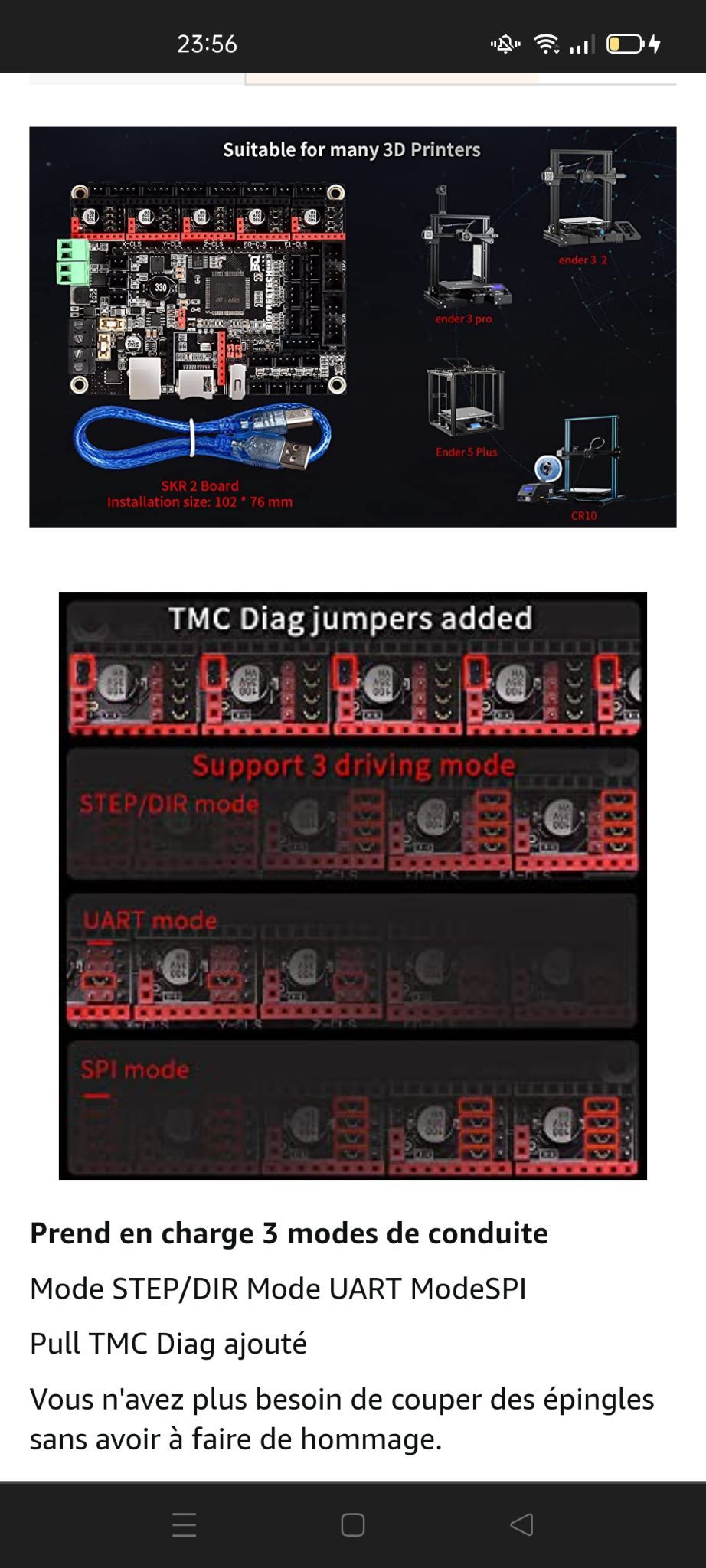

Bonjour, merci pour toutes les réponses ci dessus. Je dispose d'une carte skr2 avec des pilotes TMC2209 v1.2. j'ai paramétré cela en mode Uart sous marlin et quand je branche les pilotes mon écran tft m'indique all low et TMC error connection. Quand je regarde sur github le manuel des TMC2209 v1.2 il parle d'une soudure. Pourtant quand je regarde des tutos il branche sans soudure et cela fonctionne. Si quelqu'un peut m'éclairer sur le branchement svp ? Pour la configuration j'ai suivi les recommandations normalement. Merci pour votre aide. -

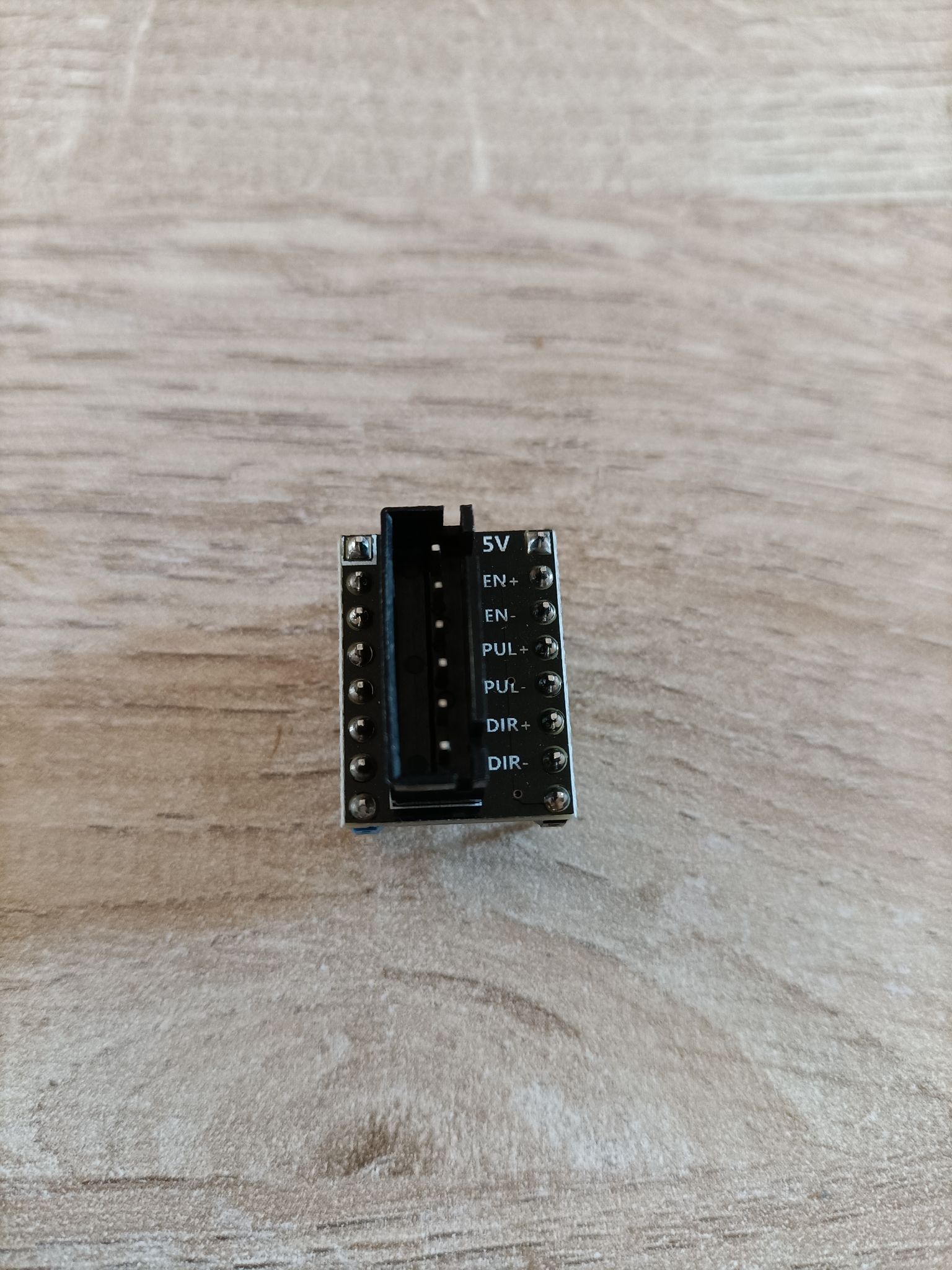

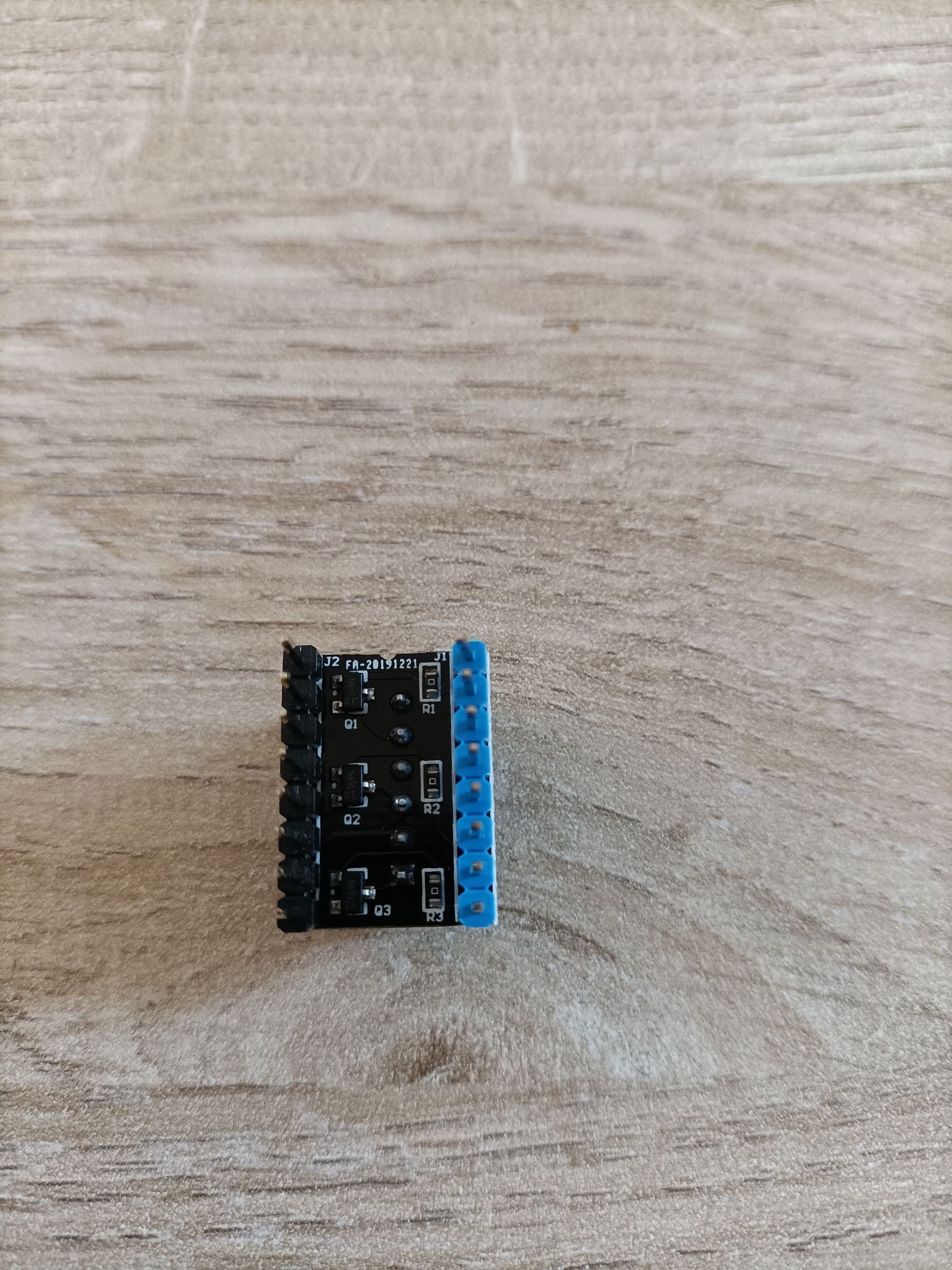

Bonjour, Je réalise actuellement une imprimante 3D XL. Pour la partie mécanique tout vas bien. Partie électronique je suis parti sur une SKR2 revB f429 de chez bigtreetech avec des drivers TMC2209 V1.2 pour l'axe X Y et l'extrudeur. Pour le Z je pars sur un module qui vient se mettre à la place des drivers (voir photos) et qui permet de déporter le drivers de la carte vers un drivers externe plus puissant alimenté séparément. Pour le programme je suis parti sur la dernière version de marlin et j'ai associé la carte et modifié les paramètres sous plateforme IO. Le pc ne détecte pas forcément la carte, j'entend qu'il veut se connecter mais je ne vois rien je ne sais pas pourquoi, je l'a donc chargé par carte SD, jusque la tout va bien, j'ai un écran tft35 qui fonctionne bien également. Et maintenant arrive le problème quand je branche mes drivers, j'ai commencé en step mais cela n'était pas une grande réussite le message ALL LOW s'affiche sur l'écran et error connection tmc. J'ai donc essayé le mode UART mais cela me met le même problème. Je joint ma configuration si quelqu'un veut bien prendre le temps de jeter un coup d'oeil cela serait super sympa car je commence à sécher. Pour le Z qui a un driver externe je ne sais pas trop comment placer les pins sous l'adaptateur sur la carte et quelle paramétrage mettre sous marlin, si quelqu'un a une idée ? Je joint également les branchements des tmc que j'ai retrouvé sur internet mais j'ai un doute car quand je suis leur branchement et que ma carte est branché, ma puce chauffe et fini par se mettre en sécu suite à la ligne que j'ai activé pour protéger la carte. Merci d'avance pour votre aide. Amicalement. Anthony Configuration.h Configuration_adv.h
