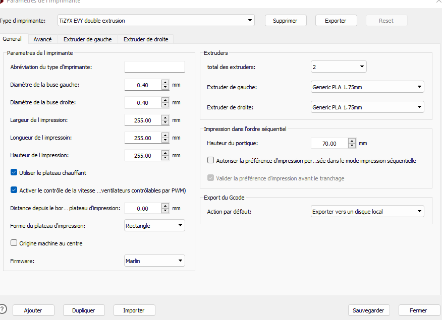

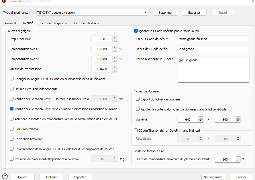

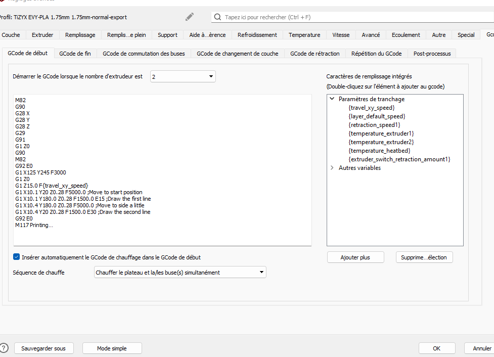

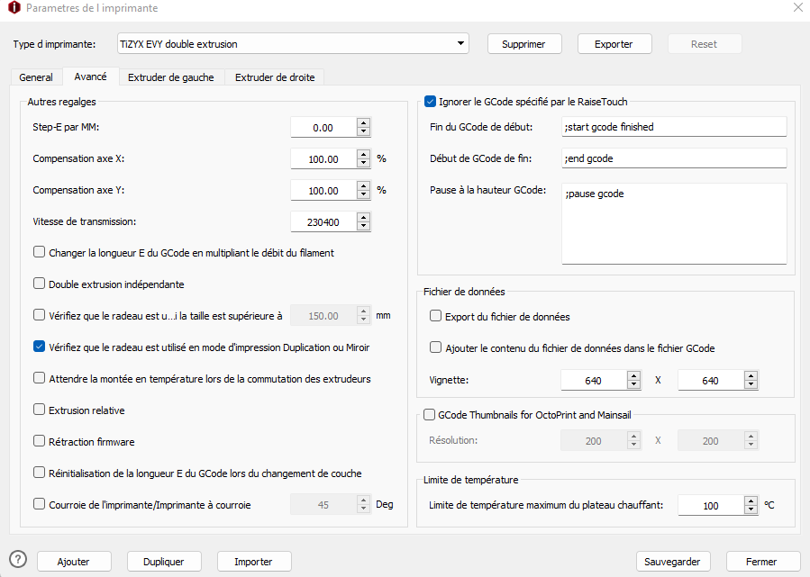

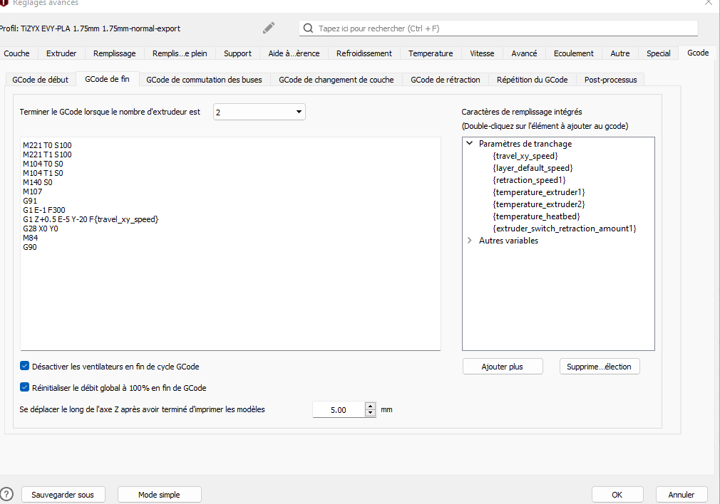

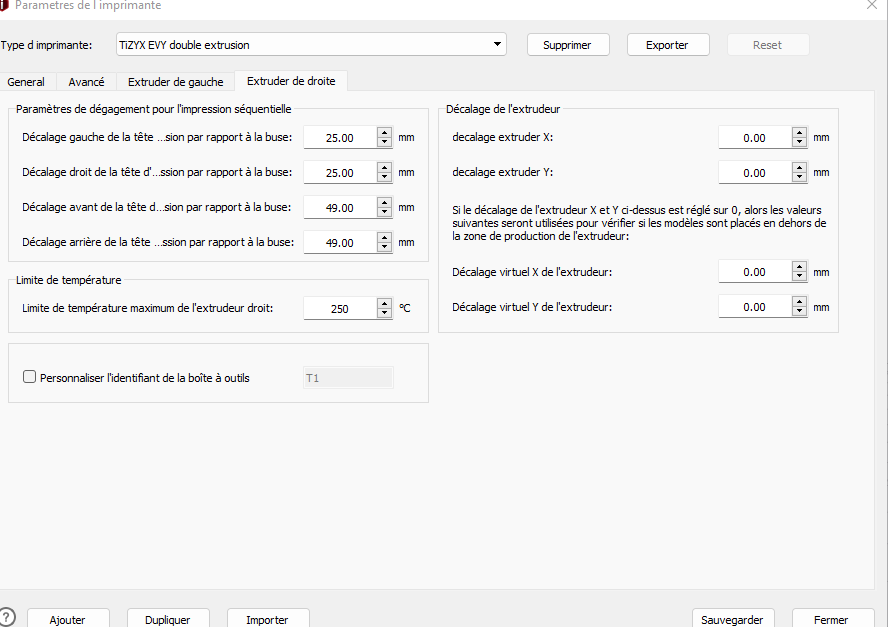

  5. Bonjour j'ai une imprimante avec deux extrudeurs (bowden et direct drive) et une seule buse. J'ai paramétré le profil avec deux extrudeurs sur ideamaker en renseignant les rétractions à chaque changement de couleurs et une tour de purge. Sur l'aperçu tout est ok mais sur l'imprimante cela ne fonctionne pas. Le filament se retracte bien sur le bowden mais après l'extrudeur repousse le fil et l'extrudeur du direct drive ne fonctionne pas . En mode manuel les deux extrudeur fonctionnent bien donc selon moi c'est un problème de paramétrage d' Ideamaker J'ai trouvé un tuto de deux ans mais j'ai l'impression qu'il n'est plus à jour à cause des mises à jour d'Idea.
