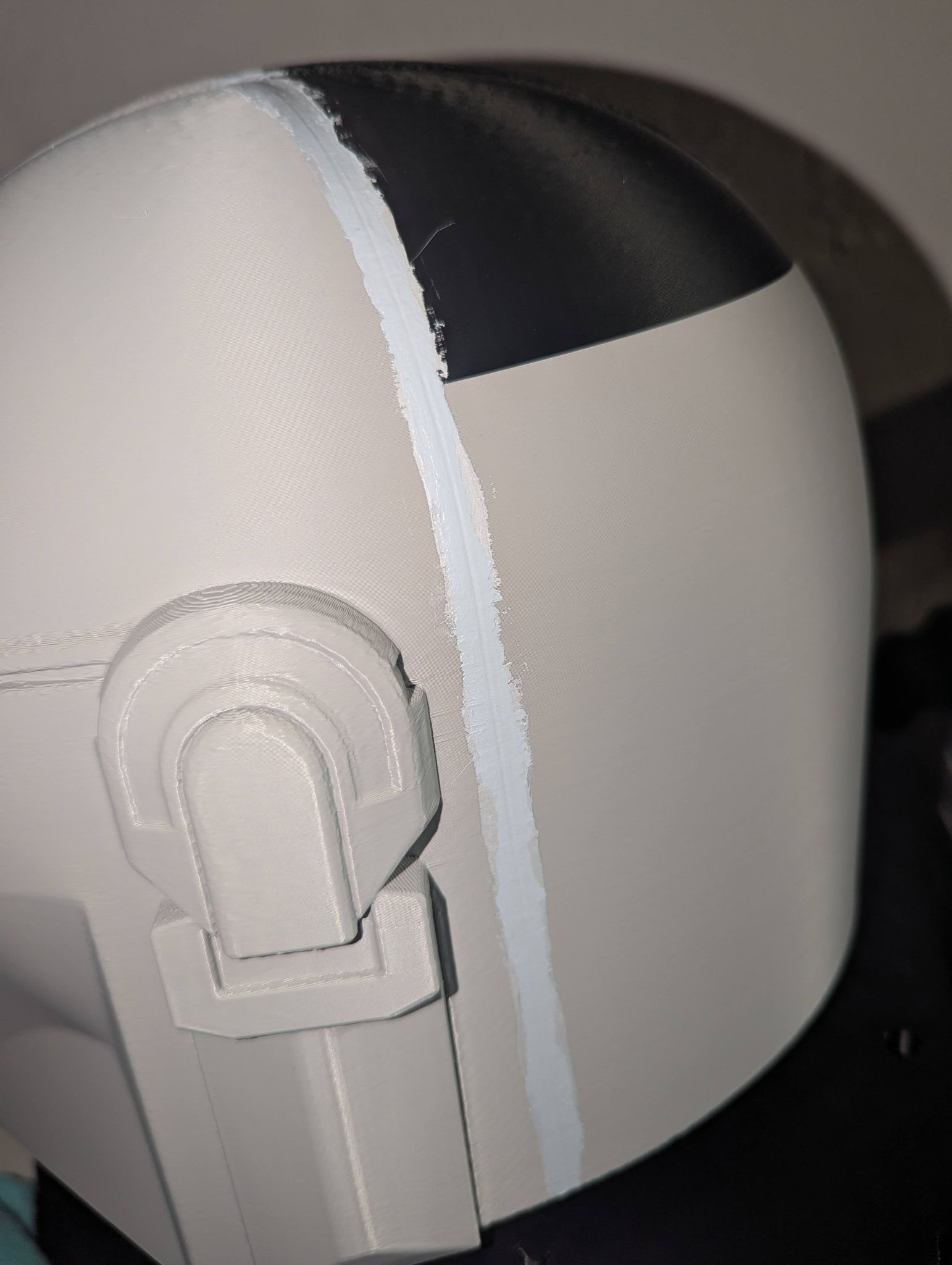

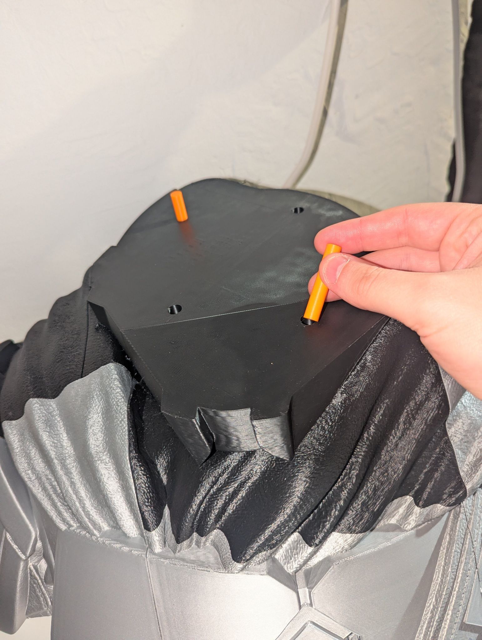

  2. Bonsoir @Funboard29, merci pour ton retour, typiquement, c'est ce que j'utilise, ce que j'aime, c'est la prise rapide, je n'ai pas de problème d'alignement, car mes pièces sont alignées via des trous et chevilles imprimé en 3d et générer par bambustudio comme ceci : Super tes avions ! C'est de la déco ou tu en fait des RC ? Typiquement, c'est ce que j'ai utilisé sur la photo, j'ai déjà mis 2 couches et je trouve ça pas top, on m'a parlé de Mastic Epoxy Putty donc j'en ai acheté pour tester, c'est un genre de pâte souple à appliquer en bandelette. Yes, j'ai vu également cette technique, mais pour les parties en "tissu" je crains que ça bouche trop et qu'on perdre l'effet texture du vêtement. Ouais, alors ça je sais que c'est très important, après je n'ai pas un budget illimité malheureusement, déjà en termes de filament ça commence à chiffrer je me suis commandé celui-ci : Fengda FD-186K, mais je n'ai pas encore eu l'occasion de le tester. Ok, après, je ne sais pas si la couleur de mon PLA est vraiment importante par ce que j'applique un blanc mat, c'est un The Army Painter Oui merci pour la vidéo !, c'est très intéressant. J'ai bien pris note de tes conseils

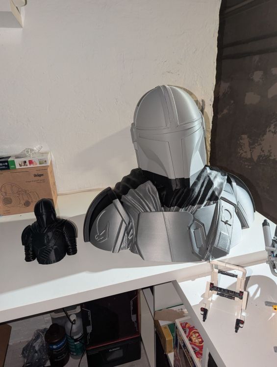

  4. Hello ! Hier, je n'ai pas mis de photos de mes avancées actuelles. Mais voici où j'en suis pour Mando : Donc comme vous vous en doutez, à gauche, c'est le stl de base (plus ou moins, je l'ai gonflé un peu 115-20% je dirais). Et à droite, là où j'en suis actuellement, il manque encore toute la partie basse du buste et la base également. Pour ce qui est du buste je suis parti sur 5% de remplissage gyroid et pour la base, je vais gonfler un peu le remplissage 7/10% je pense, histoire de pas avoir trop de contrainte liée au poids du buste (ça reste quand même que du PLA) j'ai peur qu'en cas de forte chaleur son propre poids la fasse se déformer ou pire se casser. Ensuite, il faudra assembler/ mastiquer / peindre. Puis, on aura quelque chose de pas trop mal (j'espère).

  7. Salut à tous, Je lance ce topic pour discuter de l’impression 3D taille réelle (1:1). Je suis en plein projet perso et j’aimerais échanger avec ceux qui pratiquent aussi ce genre d’impression, histoire de partager nos méthodes et galères. Mes questions principales : Qui ici imprime aussi en taille réelle ? Quels projets avez-vous faits ? Quels plastiques utilisez-vous pour ce type de pièce (PLA, PETG, ABS, autre) ? Quels paramètres d’impression (remplissage, parois, etc.) ? Mais surtout : comment gérez-vous le post-traitement ? Assemblage (mastic, colle, soudure de filament au fer à souder, etc.) Gestion des jointures (comment les rendre propres/invisibles) Ponçage, peinture, apprêt Aérographe ou autres techniques de finition Mon setup & projet actuel : Imprimante : BambuLab A1 Logiciel : Bambu Studio Projet en cours : Buste taille 1:1 d'un Mandalorian Découpe : faite directement dans Bambu Studio Assemblage : connecteurs avec système trou / cheville Matériau : PLA Paramètres : remplissage gyroid 5% et 4 parois Nombre de plateaux : 23 au total 9 Jours et quelque heures Environ 8/9 kg de PLA J’aimerais vraiment avoir vos retours d’expérience sur la partie Technique de découpe, remplissage, post-traitement et assemblage, qui est pour moi le plus gros défi dans ce genre de projet. Hâte de voir vos réalisations et vos conseils !
