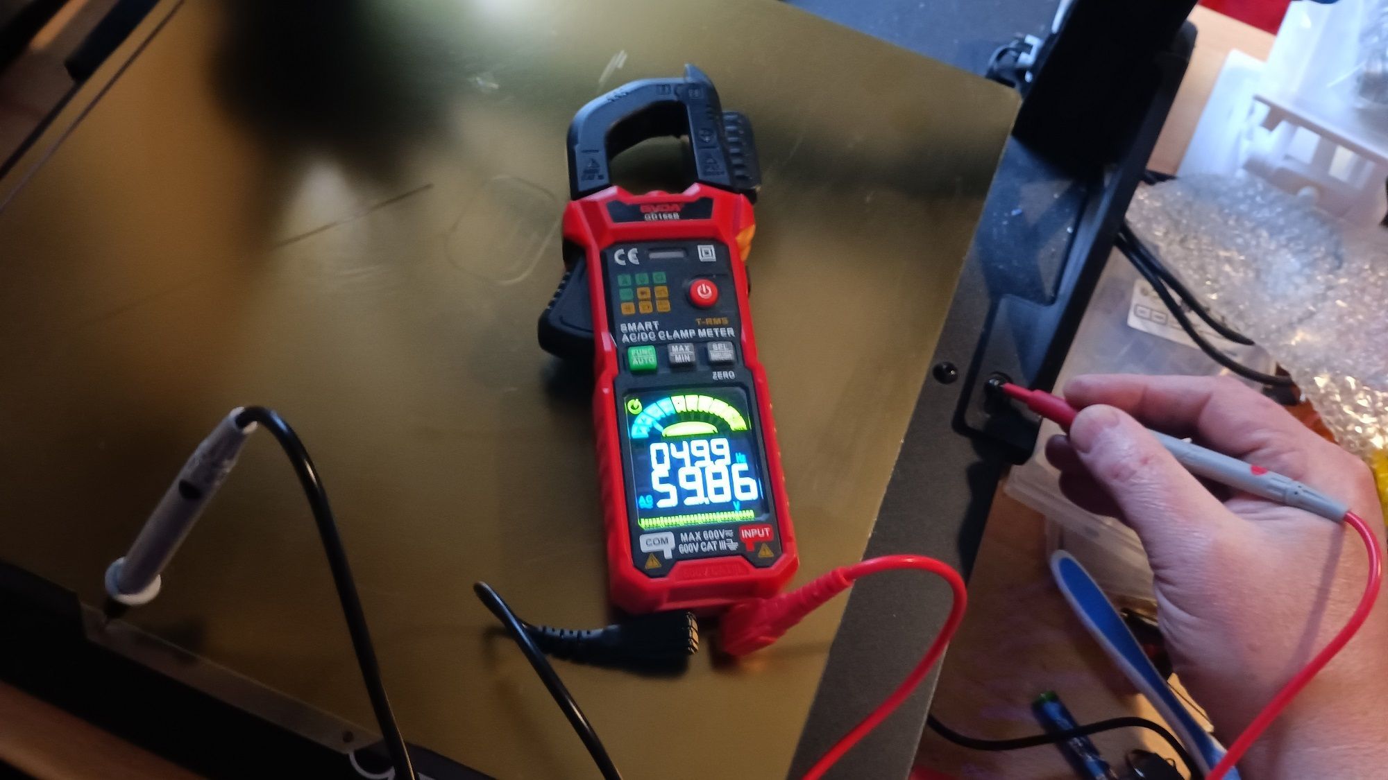

  3. Salut à tous, depuis un moment, j'ai toujours un peu l'impression de prendre une petite "châtaigne" quand j'ai l'avant bras qui touche ma partie non revêtue de mon PEI. Histoire d'en avoir le cœur net, j'ai sorti le contrôleur, et regardez ce que j'ai !! Euhhh y'a que moi qui trouve ça chelou ?? on est en alterntif, bien sûr, une des pointes de touche est dans l'un des trous du PEI, et l'autre à la masse. 60V, ça me semble un peu beaucoup quand même ! mais le pire, c'est que cette pièce n'est normalement absolument pas sous tension !! ça vient d'où, les électroniciens... Merci d'avance pour vos lumières. Dany

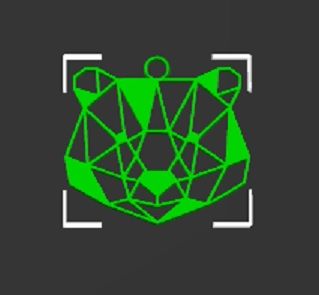

  6. ca: c'est une boucle d'oreille. Mais j'ai déjà eu d'autres choses du type, mais j'ai pas sous la main, à ce moment précis.
  7. l'idée est d'imprimer des couches moins large, afin de faire 2 parois au lieu d'une

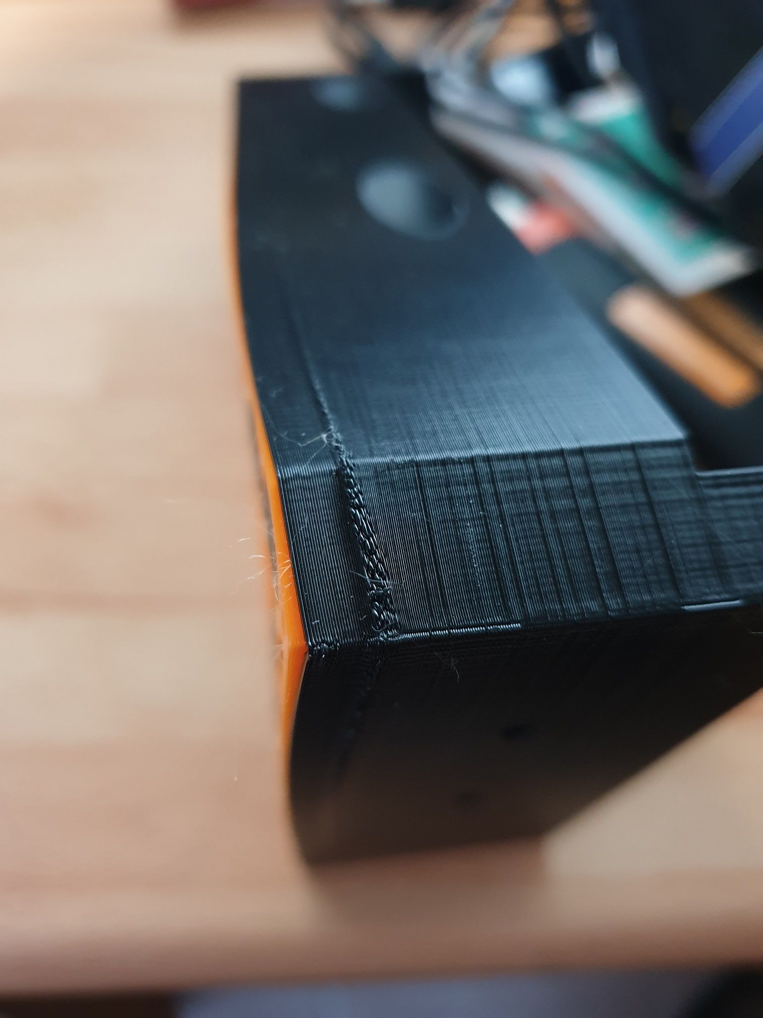

  8. coucou, je suis en train de faire des essais, pour le moment, ça a l'air de le faire grave ! bon, en même temps, c'est des clips à filament, pas des grosses pièces. J'ai essayé de faire des figurines la semaine dernière, et j'ai eu encore un warping sur la pièce qui sert de socle qui fait 14cm de diamètre, et rien sur les pièces plus petites, je pense que je vais devoir résolument faire des bordures sur les grosses pièces. Tu as vu mon message sur les buses 0.2 ? J'ai posé la question à hotend.fr pourquoi ils n'en font pas, ce à quoi ils ont répondu: "Bonjour, Oui ,il y a une raison, c'est très ,très petit comme diamètre il y a un risque de bouchage. On préfère orienter les clients vers la technologie résine dans ce cas . Cordialement" tu en penses quoi, sérieusement ? si tu me dis la même chose, alors oui, je crois que je vais dvoir au minimum retravailler mes fichiers stl et faire des objets moins fins. c'est dommage ! Ceci dit, chez triangle labs, y'en a pas non plus ! Dany

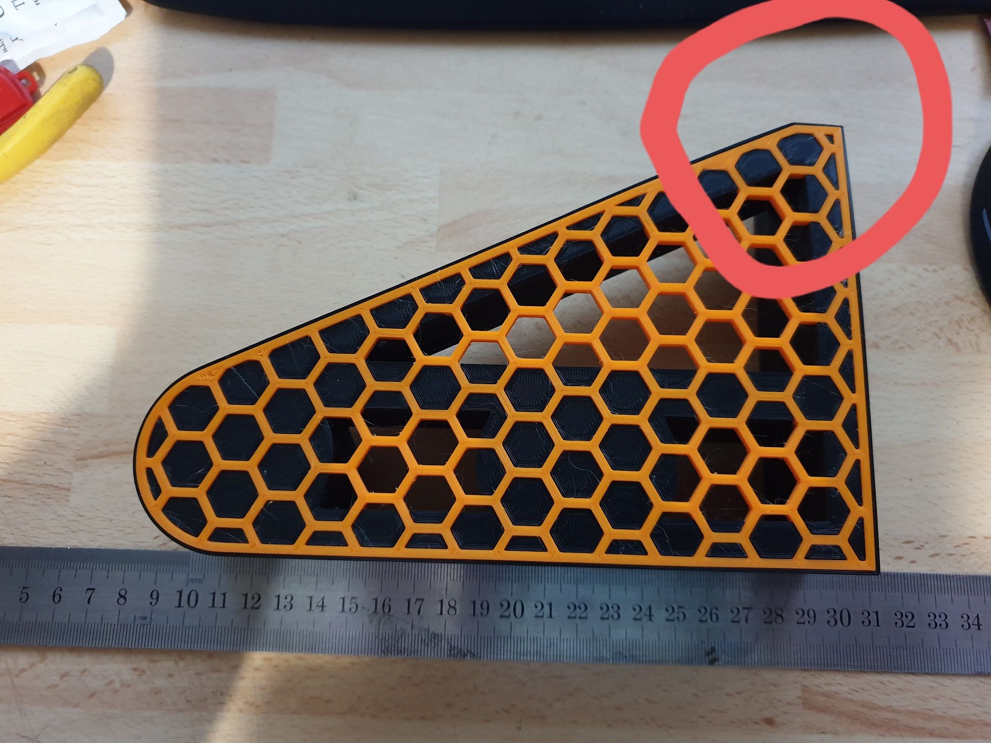

  12. Nonnn, la surface de contact plateau c'est ça (sans l'orange que je t'ai montré tout à l'heure, Le wraping, il est situé dans le rond rouge, et je t'ai mis le réglet pour que tu aies une idée de la taille de la pièce. l'épaisseur totale, c'est 50mm Non, pas de bordure sur celle là, l'essai que j'ai fait avec bordure est beaucoup mieux, mais je sens qu'il y avait eu un très léger décollement, malgré bordure, colle baton, et rabaissement de 0.025. Là, je réimprime la dernière pièce orange dont j'ai besoin, en ayant rabaissé mon Z0 de 4x0.025 je sais pas pourquoi la feuille glissait vraiment pas mal dessous, j'avais clairement trop !
  13. tiens, je viens de mettre à jour, tu vas encore te marrer ! Non, ça n'a pas warpé, c'est un manque de matière juste à cet endroit. Des fois, il me sème ce que j'appelle des "crottes de nez" ça donne une idée de la taille (bien que. . .)

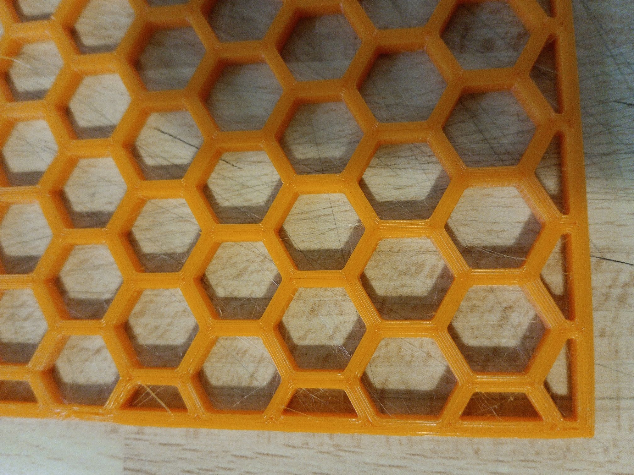

  14. Les clips, je les ai fait quand j'avais pas encore de PEI, juste le plateau d'origine en verre. @Savate @MrMagounet j'utilise Prusa slicer, pas cura, mais bon, ça peut changer. J'avoue être plus à l'aise avec le prusa qui est plus dans ma logique. Bon, ben pour faire mieux, voilà une pièce qui sort tout juste de l'imprimante, donc avec la config du jour. C'est un PLA+ Sunlu orange. Tout n'est pas net, mais voilà ! normalement on peut zoomer un peu sur la photo. Ca me convient pas totalement, bon, déjà, j'ai pas eu de warping sur cette pièce, mais la 1ère couche ne me plaisait pas vraiment, j'avais des imperfections partout, et surtout, on distingue encore vachement chaque filament déposé. Et là, sur cette couleur, bonjour le stringing ! Peut-être que finalement, cette marque de PLA fait de la merde, j'en sais rien, mais ils offrent une tolérance vraiment bonne. Mais en effet, j'ai très souvent du stringing, bien que jamais à plus de 200, alors qu'ils indiquent 210-235° sur les bobines. J'avais réglé la rétraction à 2mm, mais bon, c'est pas ça qui gère la 1ère couche. Les 1ers prints que j'ai fait, j'avais pas ça, mais en même temps, j'avais pas du tout réglé le Z0, et le jour où j'ai voulu le faire, la buse était en contact franc avec le plateau (genre ça appuie dessus ) je l'ai remonté à une valeur normale (la feuille qui glisse dessous avec un poil de résistance. Quand je parle de pièce qui warpe, voilà de quoi je parle !! lol La nouvelle pièce (la orange d'en haut s'encastre dans celle là qui est une sorte d'équerre pour faire un porte bobines de filaments au mur. J'hésite à le faire avec des cales de mécano, 0.1, ça se trouve, mais est-ce bien de le faire avec ça ? Merci encore à vous tous
  15. Ah ok, parce que j'avais baissé d'un cran (-0.025) et ça agrippait déjà bien la feuille en dessous quand j'ai fait le Z0. je pensais que c'était suffisant. Je vais en remettre un cran, et ceci jusqu'à ce que cela suffise. Qu'as-tu pensé de mon clip, ? Y'a un truc que je pige pas, sur le tuto de fran6p, il dit que le test de sortie de filament, c'est que pour les bowden, donc ça veut dire que les direct drive sont forcément bons ? c'est étrange, parce que c'est une histoire de pas moteur ! je suis pas certain de tout piger.
