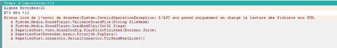

  1. c'est bien les réglages que j'ai mis, du coup depuis tout à l'heure j'insiste, et finalement j'ai réussi en passant par la carte SD la musique de demo passe bien, mais celle que j'essaye de compiler, ba c'est un peu foireux. au mieux elle sont trop rapide, on dirait qu'elle ses shooter à la redbull, au pire d'une fois à l'autre elle prend pas en compte mes endstop (mini) lors du Home, et force en butée, ou lors de la mise en Home les moteurs vont tout doucement et ça démarre un peu n'importe quand... j'y comprend rien j'ai essayé avec différents fichiers midi, pris sur différents site mais bizarre comment elle réagi... mais au moins avec le fichier d'exemple ça marche, ça fait plaisir de la voir chanter, il se fait tard je continuerais demain. Merci de tes conseils qui m'ont bien orientés
  2. tu à répondu trop vite j'étais en train d'éditer le message alors j'ai essayer sous différent format -obj-stl-gco- nc, j'ai tenté en cochant "enlever les pauses" ainsi que celle donné en exemple mais même résultat, elle se parc en Home, se met à chauffer, ensuite l'axe z descend d'un centimètre environs et elle plante avec un message d'erreur. comment a tu fais toi, qu'elle " Steps per millimeter / inch " a tu mis ?? des que ça marche je vais faire un tuto youtube, je suis sur que ce truc intéressera pas mal de monde

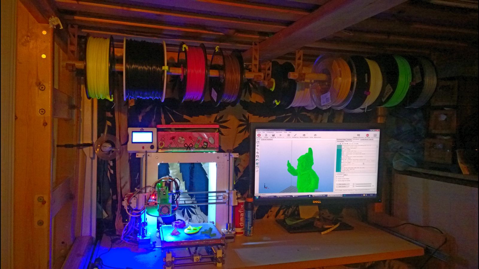

  4. je suis très intéressé par tes barres de glissement igus, pourrais tu nous en dire plus, qu'elle rail et patin à tu choisi, et quelle piece il faut imprimé pour les monter, a moins qu'elle aille sur les anciennes fixations? merci pour tes renseignements
