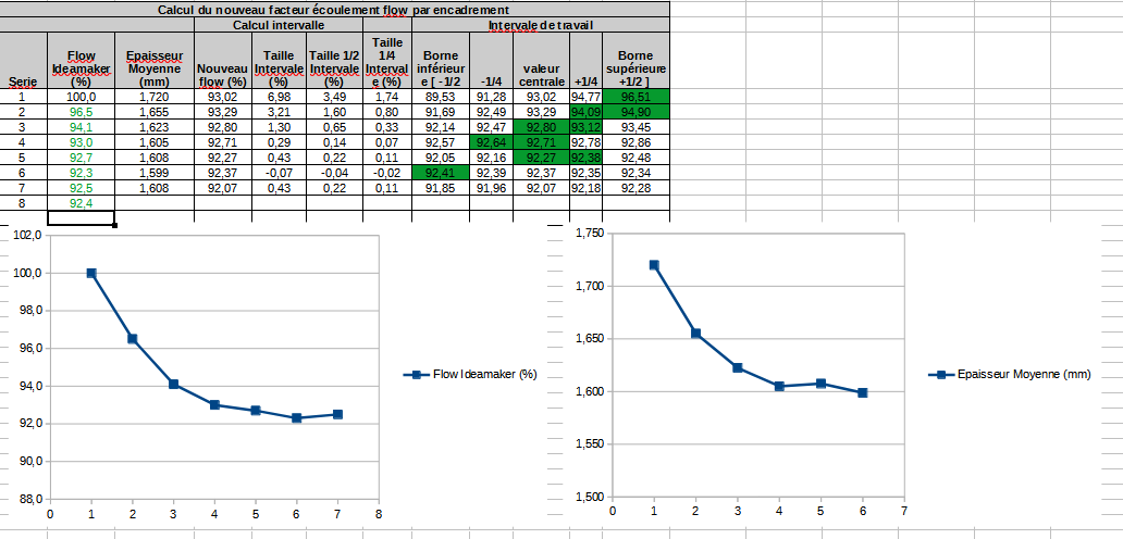

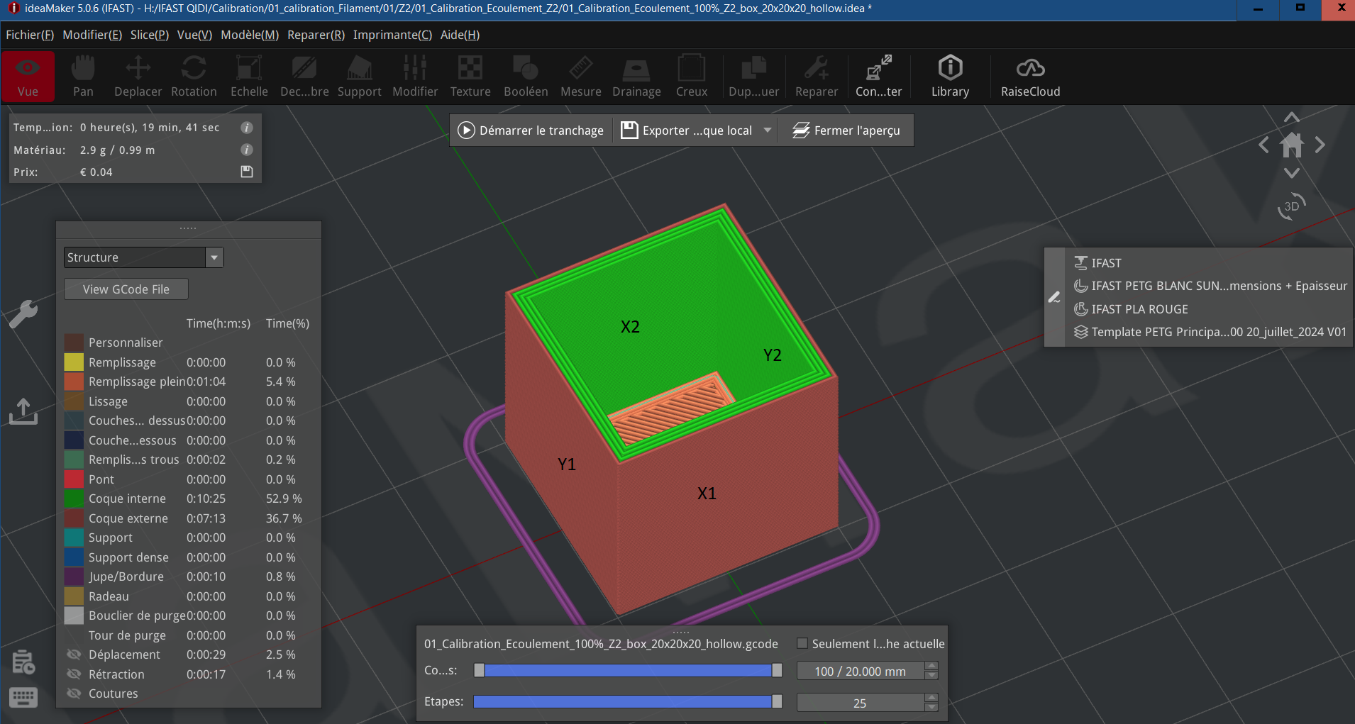

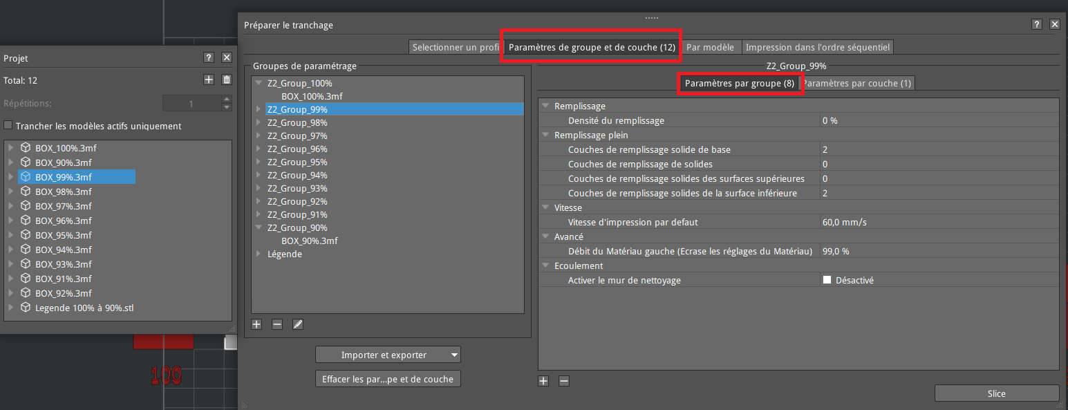

    Bonjour à tous, Bon j'ai fait un tuto qui reprend pas à pas mais précédentes élucubrations pour la QIDI-IFAST comment trouver le % du débit : Étape 04 : Détermination du débit % en fonction du diamètre du filament et j'ai fait une vidéo explicative car c'est un poil fastidieux ... Du coup j'ai décidé de simplifier cette étape indispensable de caractérisation de chaque nouveaux filament car elle est chronophage et j'ai réalisé un script python en 16 questions qui génère automatiquement la série de cube sur QIDI-FAST pour Z2 : Génerateur de séries de cubes à débit variable par pas décroissants constants de 1% / 0.1% pour calibration et encadrement du débit de Z2 (buse de gauche) sur imprimante 3D QIDI-IFAST ... plus besoin de passer par le slicer IDEAMKER ! Je peux ainsi générer le gcode pour n'importe quel filament entre deux bornes sans me prendre la tête... maintenant que le plus dur et fait je vais faire une autre version pour Z1 (à temps perdu). J'ai fourni le maximum d'informations et tout le code source j'espère que cela incitera d'autres personnes de la communauté à générer et partager des scripts d'aide au calibrage. Concernant le PB de jeux lié à une Mise à niveau rapide fast leveling -> En calibrant et travaillant avec l'enceinte à température constante de 40°c et laissant préchauffer au moins 15 minutes plus de soucis je retombe bien à la même hauteur de calage de plateau ... à froid c'est la catastrophe ... j'ai donc décidé de toujours caractériser et travailler à 40°c ainsi plus de pb de variation entre été / hiver et cela ne pose aucun pb aux filaments. Prochaines Etapes : Calibration propre de chaque bobine de filament : - Finir le script Z1 - Calibration de la température de fusion de filament (Méthode des tours de température variables) -> via un script python qui génère le gcode - Calibration du % des remplissage des surfaces supérieures avec une série de cubes plats de 1,2 ,3 et 4 couches -> via un script python qui génère le gcode - Compensation des pieds d'éléphants de la 1er couche en contact avec le plateau Calibration propre à l'imprimante : - Calibration de la compensation de l'offset sur la hauteur de l'axe Z (avoir un objet de hauteur conforme au stl) car ma QUIDI-IFAST de base est totalement dans les choux ... à ce niveau. - Calibration et compensations des axe X et axe Y (avoir un objet de longueur et largeur conforme au stl ) - Calibration et compensation XY des trous / cercles afin qu'ils ne soient pas en ellipses mais circulaires. Gros point épineux sur la IFAST : La buse qui n'imprime pas a des fuites monstrueuses c'est l'enfer je suis entrain de réfléchir comment compenser ce pb car aller parker la tête en attendant que la tête redescende en température c'est très long, et lors de la remonté en température elle a quand même des fuites j'ai bien compris que l'ors des impression dual on a pas le choix il faut un mur de nettoyage systématique et une tour de purge ... ( une imprimante idex pour le coup n'a pas ce pb on la parke on lui fait faire une tour dans son coin ...) mais malgré cela on se fait régulièrement "saloper" des prints juste à cause du basculement de la came, la tête qui remonte créé une pression dans la chambre parce que le filament est compressé il faut que je trouve un moyen de faire un fichier de tests de rétractations avant tout basculement calculer la qté à retracter / pousser à chaque basculement ... mais pourquoi n'ont ils pas mis une lame de ceramique obturateur mécanique c'était pas compliqué vu que la tête est plus haute que sa jumelle ... A suivre ... SUDSUD

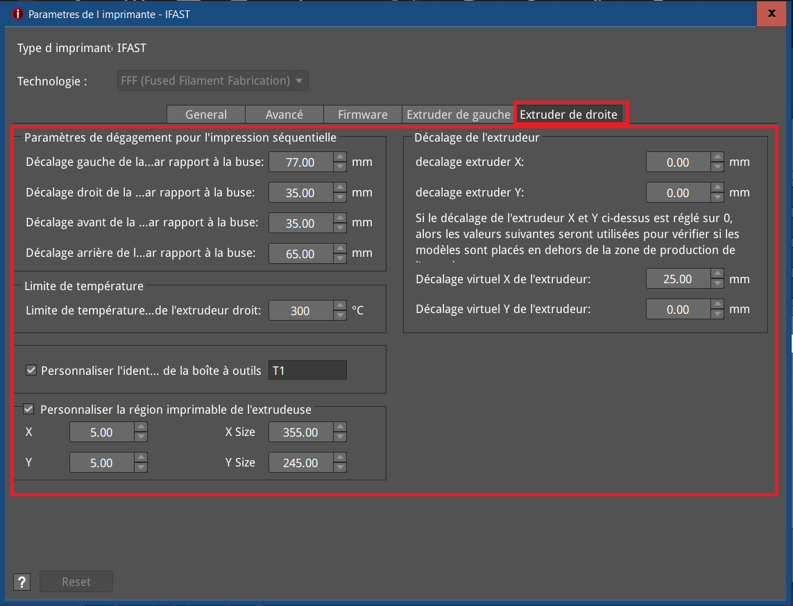

    Bonjour à tous, j'ai testé CURA et j'ai découvert pas mal de choses : Pour utiliser CURA il faut faire un post processing de permutation des têtes pour permuter T0 et T1 j'explique la méthode ici : CURA est intéressant j'aime beaucoup le menu latéral bien pensé, son champs de recherche, les liens de verrouillages automatiques entre les paramètres sont une bonne idée ... et les supports roots vraiment pratiques ... Cura est bien plus ergonomique qu' IDEAMAKER c'est un bon slicer mais je le trouve bien en dessous des capacités de IDEAMAKER surtout pour la gestion de couches et groupes que l'on peut régler au petits oignions. Ce choix de convention de nommage par QIDI est une totale hérésie ... mais il y a pire sur la QIDI IFAST : - Le plateau n'est pas exploitable dans sa totalité sur 360mm selon l'axe X vous ne pouvez imprimer que sur 320 mm max et c'est à cause de l'énorme tête dual à commutation par came ... c'est un gros PB sachant que j'ai besoin d'imprimer des grandes pièces et que j'avais choisi principalement pour ce critère et le double extrudeur ... je trouve ce point plus que tendancieux vendre une imprimante pour une surface de plateau de 360mm x 250mm pour in fine perdre deux bandes de 20mm chaque coté ... c'est inacceptable ... - La tête dual pose un gros PB lorsqu'elle commute d'un extrudeur à l'autre et remonte cela créé une surpression dans la chambre de la tête et elle coule par surpression et salope le print ... l'utilisation de tours d'essuyages est obligatoire j'ai du pousser les rétractations à la commutations de couche à 16mm sur du PLA et j'ai encore des coulures et donc inclusions inacceptables dans le corps en PETG ! moralité avec une vraie IDEX on n'a pas ce PB on va purger et nettoyer ou l'on veut sans que l'autre buse situé à 25 mm de sa voisine pastisse le print avec des fuites ... Ce weekend j'ai fait des petits tests d'impressions PETG (corps) / PLA (support) sur un "petit" pont d'environ 10mmx10mmx25mm (voir vidéo ci-dessus) épaisseur du tablier 1.4mm et épaisseur des piles de ponts 3mm. J'ai volontairement créé une dysmorphie entre le tablier et le pilier et fait sciemment une connexion à angle droit pour vérifier, visualiser et tester s'il y a des déformations du PETG. J'ai slicé sous IDEAMAKER pour faire des tests avec le QIDI IFAST car c'est le seul à me permettre de customiser finement chaque couche; j'ai fixé l'enceinte à 40°c et ventilé uniquement les 4 couches des supports denses sur lesquelles repose la 1er couche de tablier du pont en PETG ne vont pas s'amalgamer avec le support en PLA sachant que je ventile uniquement les 4 couches de PLA en support dense pendant leur impression. Intéressant mais ce système de mesures soufre aussi du même pb de référentiel qui tortille , du fait relever un profil et un diamètre en continu devrait être envisagé autrement par ultrason ou HF mais bon c'est effectivement un sacré travail ... pour l'instant je vais me contenter de relever le profil sur une portion de fil via mon rétroprojecteur je ferais peut être une video pour montrer la manip. SUDSUD

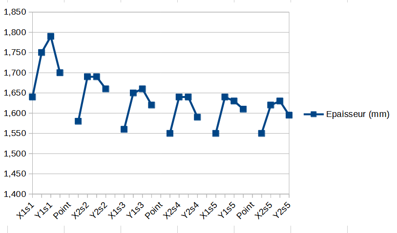

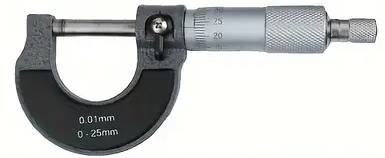

    Bonjour, J'ai un marbre et je peux utiliser de la trigo avec les comparateurs et les barres de contrôles mais PB la souplesse et le diamètre du fil est une grosse galère pour l'immobilisation et la manipulation car cela tortille et on perd la référence pour se repérer ... Utiliser un gabarit de type gauge pour tester des série de diamètre très précis c'est long, très très chiant et j'ai pas idée même si ce genre de gauge existe à un prix abordable ... j'ai des "alertes" sur le bon coin pour les appareils et outils de mesures t contrôles mitutoyo pour choper des bonnes occas (et il y en a c'est comme cela que j'ai fait une partie de mon stock d'outils ) ... mais ce genre de gauges pas vu une seule fois. Le contrôle optiques de profil après avoir coupé / tranché n marche pas car le filament se déforme et il s'écrase . J'ai deux solutions soit : 1) Un outil dédié imprimé en 3D avec deux roulements opposés leviers et gauge et comparateur de mesure mais bon on obtiendrait un profil sur seulement 2 points opposés mais toujours cette perte de référence 2) J'ai une option de métrologie sans contacte "de haute technologie de pointe" que j'utilise qui est imparable pour les mesures d'angles sur les outils de coupes à main levé ou en cas de doute j'ai nommé le rétroprojecteur à lampe pour transparent (seul les plus vieux comprendront). Cela projette des profils sur une surface plane que je corrige grâce à une mire parfaitement carré ou triangulaire (equerre) qui me sert de gabarit puis sur le mur je vérifie la distorsion, bouge le miroir pour corrigé et regle la focale pour être parfait j'ai payé le matos 20€ chez Emmaüs ... et cela projette parfaitement un profil par contre d'un outils de coupe mais pour le fil oui se pose toujours le PB de garder un référenciel sur le cercle sans tortiller. Je pense que cela va être la galéré car la réponse de QIDI : Bon ben dommage je vais voir comment cura gère la QIDI mais si cela ne fonctionne pas avec cura ce sera retour à l'expéditeur leur choix de convention de nommage inverses et une hérésie technique (pour pas dire "débilité sans nom") car le slicer QIDI est trop basique est inutile à mon gout c'est un hersât de Cura trop simplifié. QIDI auraient du se concentrer sur le hardware dont la base est correcte mais le firmware ... et surtout ne pas réinventer la roue sur le software ou les autres font largement mieux que QIDI sur ce point. sauf que leur choix de convention de nommage inverse ... se retourne contre eux ... Ils m'ont écrit qu'ils vont faire un retour par email courant de la semaine après avoir consulté leurs ingé concernant ce pb ; a défaut de solution par maj firmware c'est retour à l'expéditeur à l'amiable ... ou a défaut via l'intermédiaire de paypal. Au passage autre truc auquel ils ont pas pensé : le graissage des vis sans fin ... pas une simple trappe de visite ou un graisseur pour une pompe ... il faut décarener les panneaux latéraux c'est galère et les vis étaient sèches comme une trique ca c'est mécaniquement inacceptable ... SUDSUD Edit : Je viens de faire mon sign in / sign up sur CURA ultimaker et le cluf de base ...fait un poil peur :

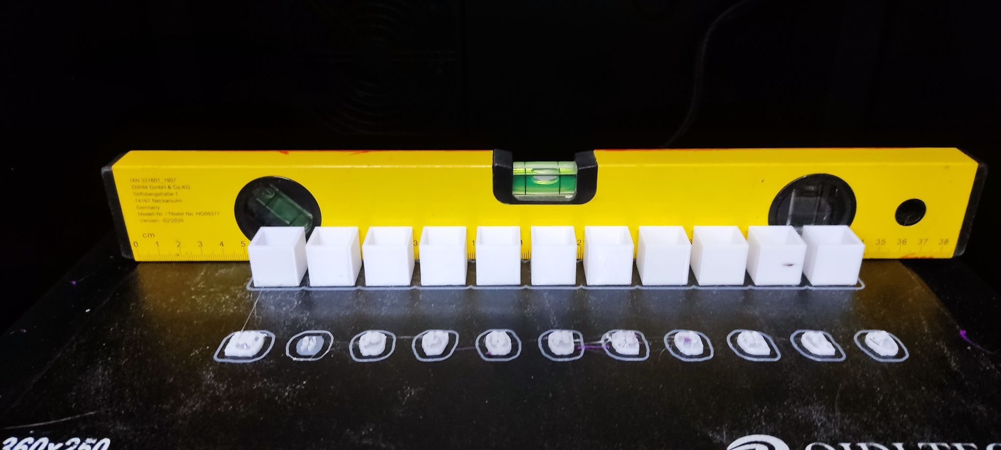

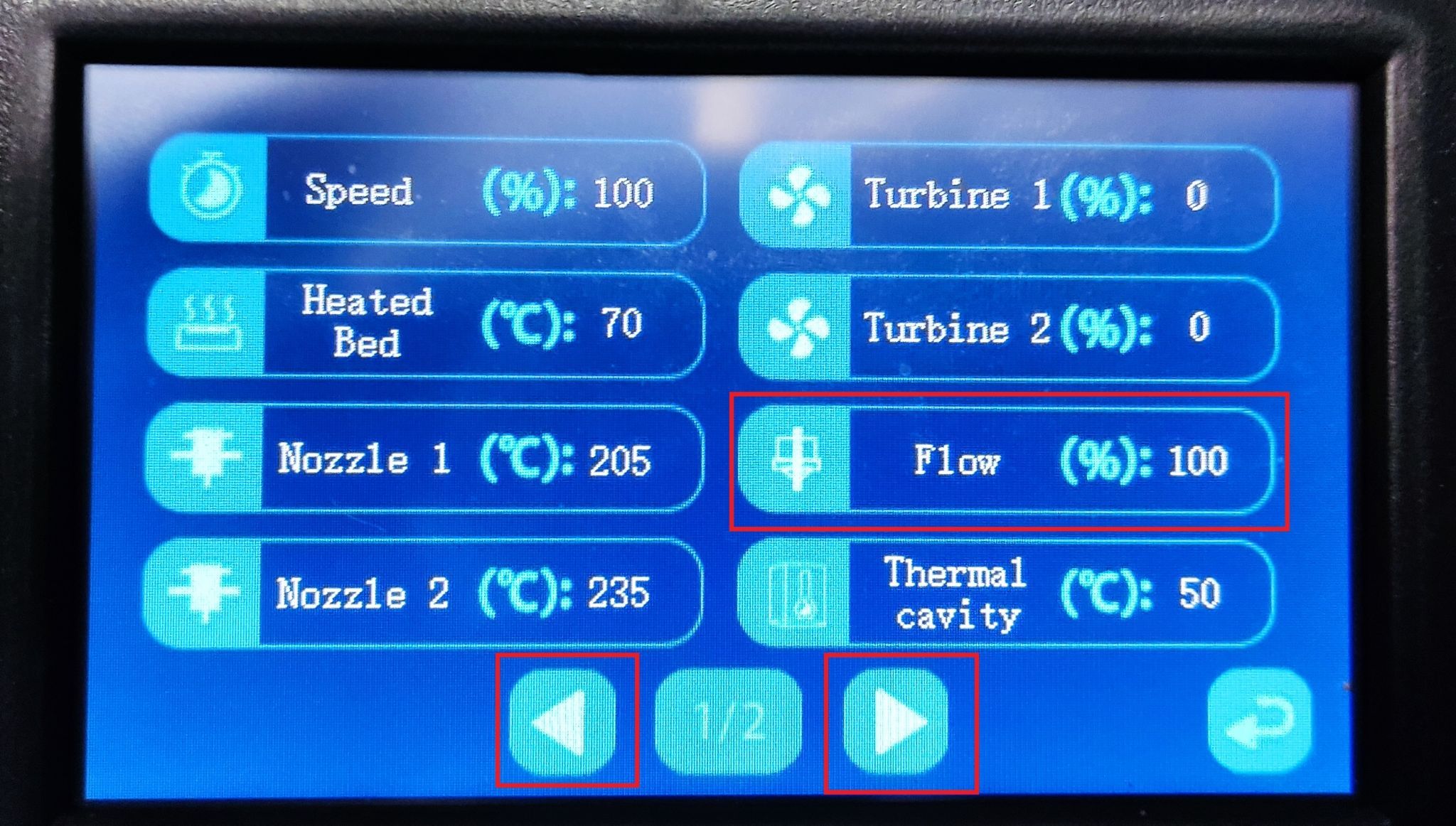

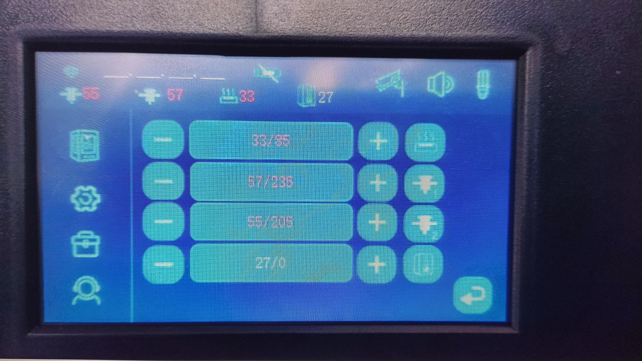

    Salut à tous, Petit update j'ai notifié Qidi pour les informer du pb de convention de nommage des têtes ce jour donc ... wait and see ! Autre point : Lorsque j'imprime la série de cubes. Les valeurs de débit % X sur l'écran de l'imprimante ne sont pas mises à jour chaque fois que la couche du cube suivant est imprimée. 100% ,99%, ... 90%, puis à nouveau 100%;99% sur 20mm de hauteur puisque je travaille par groupe de couches. La seule solution que j'ai trouvée pour mettre à jour est de basculer manuellement entre le menu 1 et le menu 2 avec les flèches gauche et droite pour forcer la mise à jour de la valeur ... c'est pas génial ... j'ai exposé ce pb à QIDI. SUDSUD

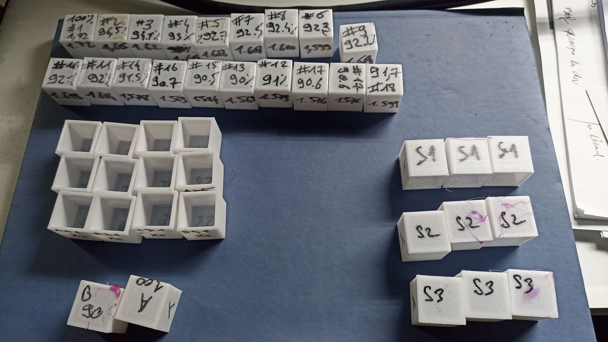

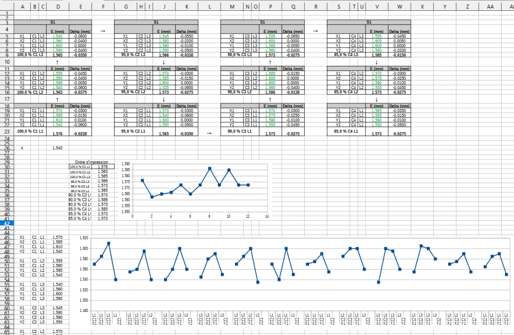

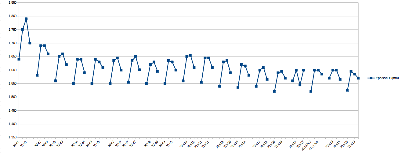

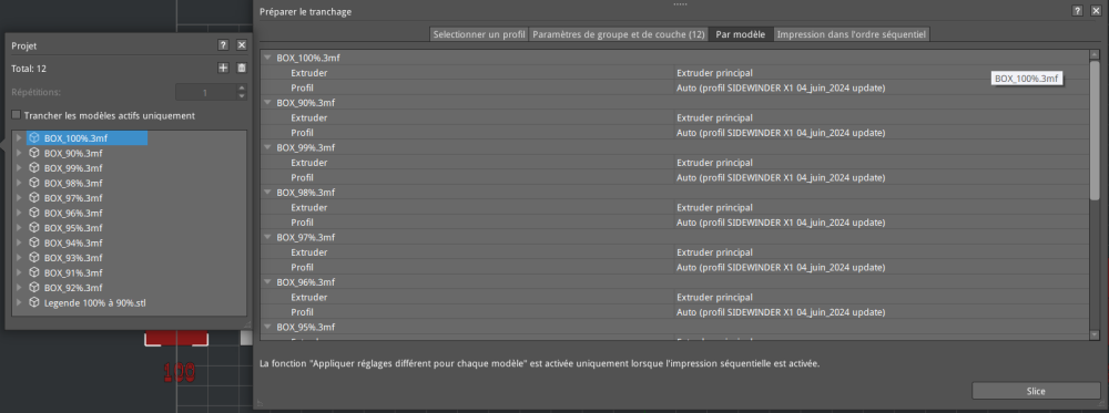

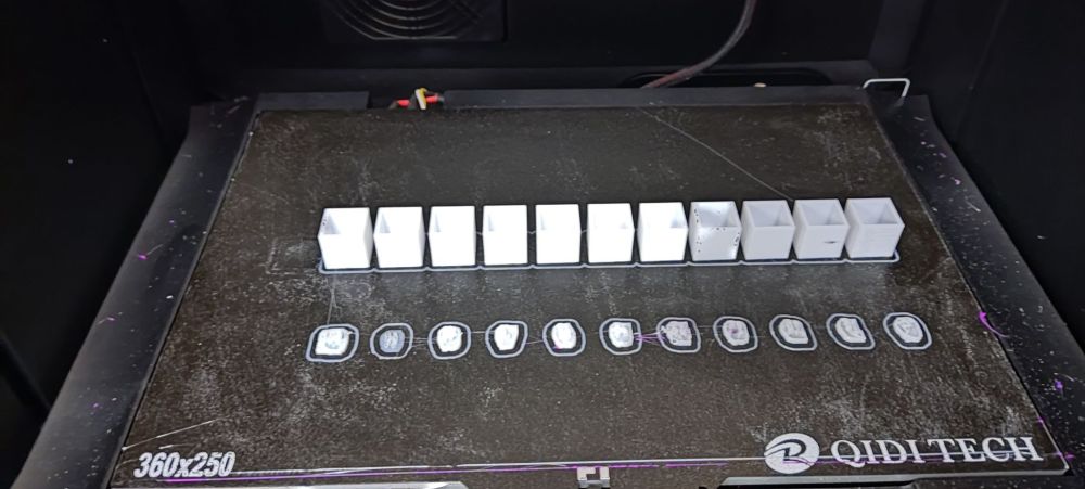

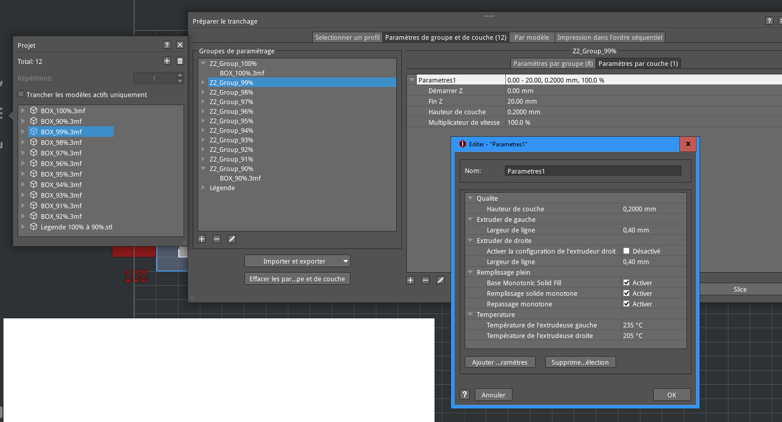

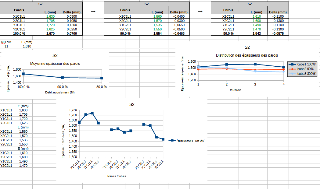

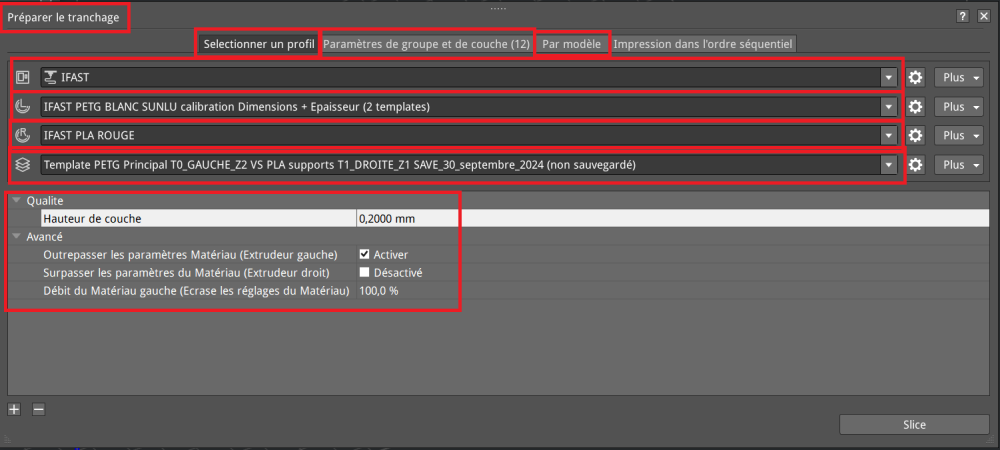

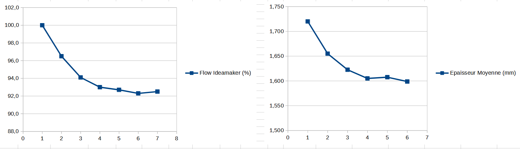

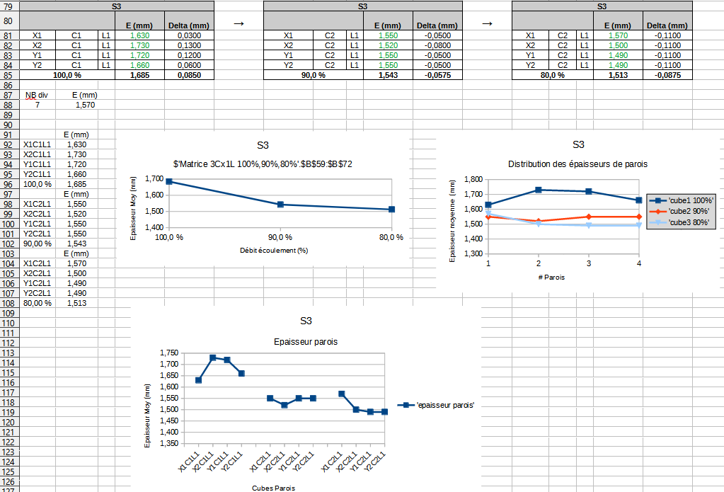

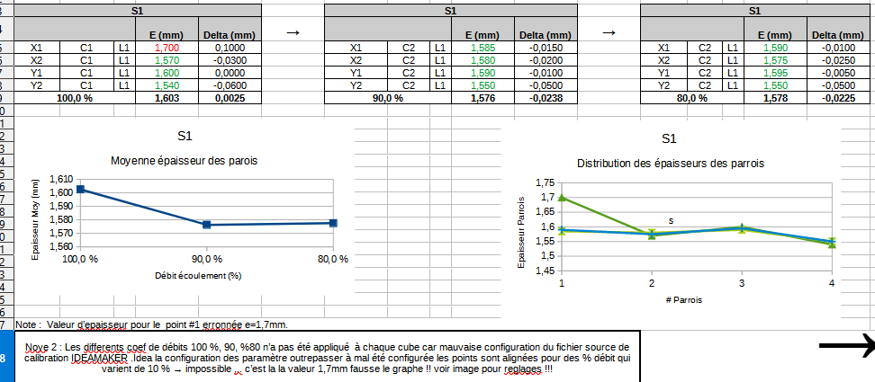

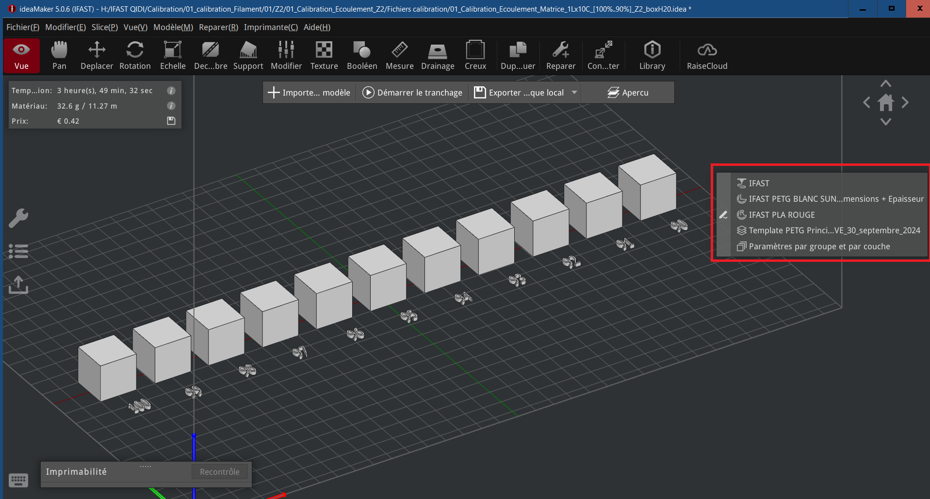

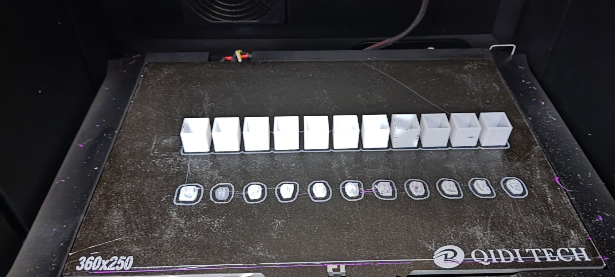

    Bonjour à tous, bon j’ai enfin arrêté un choix pour la méthode à présenter sur mon tuto pour calculer le flow rate j’ai opté pour limiter les batch d’impression à 2 impressions successives : Le 1er batch d’impression passe une série de 11 cubes en lignes dans un intervalle de [100,0% .. 90,0 %] de débit par pas entier de 1 %. Ainsi l’opérateur aura un profil des moyennes des épaisseurs des parois pour trouver le(s) bon(s) intervalle(s) ou chercher. Au pire il pourra se contenter de couper la poire en 2 et arrêter à la valeur médiane : Si pour le 1er batch la courbe coupe l’axe x entre 94,0 % et 93,0 % alors il choisira 93,5 % Note : Oui il y a un GROS pb sur le profil un décalage plateau mais pourtant toutes le valeurs zone plateau sont bonnes c'est lié à l'obligation d'inversion T1 T0 (voir explication ci dessous plus bas ... ) Le second batch d’impression permet de gagner en précision à la limite des capacités du logiciel slicer de 1 digit après la virgule passe un choix dans une des 10 séries de cubes en lignes dans un intervalle de XX,0% à yy,0 % exemple : Si pour le 1er batch la courbe coupe l’axe x entre 94,0 % et 93,0 % l’opérateur lancera l’impression de la série [94,0 % .. 93,0 %] le set contenant c’est valeurs de débits :[ 94,0 % ; 93,9 %;93,8 % … 93,0 %] et pourra après mesure des moyennes des épaisseurs moyennes des parois et report dans un fichier tableur trouver la solution exemple 93,2 %. La dichotomie en divisant l’intervalle de travail en 2 converge requiers moins de cubes à imprimer mais il faut pas se planter et il faut faire plusieurs batch d’impression attendre que cela refroidisse … finalement un étude de l’intervalle complet et de série de cubes c’est plus simple, plus rapide et compréhensible pour tous Je réaliserai plus tard des série 2 bis en matrice avec dispersion ou l’on pourra contrôler la dispersion du cluster (pour les plus exigeants). Les fichiers sources ideamaker des séries de cubes seront sur le github afin que l’opérateur modifier et changer les deux variables Diamètre moyen du filament et température. Il y a aura également tous les profils pour faire un calibrage car c’est complexe à régler suite à un très mauvais choix de QIDI ... : Le profil imprimante pour calibrer : JJ_MM_AAA_QIDI-IFAST-export.printer Le profil filament gauche : QIDI-IFAST-PETG-Blanc-export.filament Le profil filament droite : QIDI-IFAST-PLA-Rouge-export.filament Le profil du template : JJ_MM_AAA_TemplateXXXXXX.bin Les fichiers sources .idea des séries de cubes : Calibrage _debit_ecoulement_[100,0%..90%]_Pas-1.0%.idea , Calibrage _debit_ecoulement_[100,0 %..90%]_Pas-0.1%.idea … etc Je ferais peut-être un jour un autre tuto sur la dichotomie simple … mais cela va attendre suite à une « sale découverte » avec la IFAST QIDI qui lorsque on slice avec Ultimaker pose un PB difficile à résoudre … explications : Pour réaliser la 1er serie de cubes sous Iideamaker j’ai customisé les profils adéquates et paramétrés (tout les fichiers sources et captures écrans des options seront dispos sur github ). Le fichier source tels que Calibrage _debit_ecoulement_[100,0%..90%]_Pas-1.0%.idea dans le quels chaque cube de gauche à droite a un débit variable par pas de -1% pour l’écoulement des parois : 100,0%; 99,0% … 90,0%. pour ce faire Ideamaker requiers de bien maîtriser et comprendre ces notions : 1) Ordre de priorité et réglages entre : L’imprimante (profil imprimante IFAST ) VS Réglages des matériaux filaments gauche VS Réglages des matériaux filaments gauche VS le Template VS les paramétré généraux (en bas) VS Parametres de groupes et couches pour spécifiee le débits d’écoulement variables par Modele VS Impression ordre séquentielle (que je n’utilise quasiment jamais pour d’autre raison et dont il ne sera pas question ici) (donc ou i c'est customisable et il faut gérer les priorités) 2) Les notions d’outrepasser / surpasser les matériaux filament que l’on retrouve dans différents menus sont plus ou moins prioritaire en fonction du menu ou ils appartiennent (voir petit 1 ci-dessus) 3) Les affectations de buses gauche pour le filament du corp principal VS buses droite pour le filament secondaire… et c’est sur ce point #3 très précis que la situation est dramatique pour utiliser IDEMAKER avec la QIDI IFAST : IDEMAKER est customisable à souhait mais il part du sacro saint principe que les têtes de l’imprimante sont nomées T0,T1 …. Tn sont toujours numérotées de droite à gauche et c’est le fondement même du logiciel ! Pour mémoire je vous renvoie à ces deux posts : Post # 1 Printing with the Right Extruder (as primary) - Official Raise3D Community https://forum.raise3d.com/viewtopic.php?t=975 Resume : « L'utilisateur "basilfawlty" a acheté une imprimante 3D Raise3D N2+ avec deux extrudeurs, espérant pouvoir utiliser de l'ABS dans l'extrudeur gauche et du PLA dans l'extrudeur droit, en alternant entre les deux dans le logiciel. Cependant, il n'arrive pas à définir l'extrudeur droit (PLA) comme principal. Jetguy explique que l'extrudeur gauche est toujours considéré comme principal (T0) et l'extrudeur droit comme secondaire (T1). Il conseille de ne pas lutter contre le système et de comprendre que l'extrudeur gauche est toujours le principal. Jetguy mentionne également que les configurations pour l'ABS et le PLA sont différentes et nécessitent des ajustements spécifiques. Il fournit des liens vers des tutoriels pour assigner des fichiers STL aux extrudeurs gauche ou droit. » Post # 2 Programme GCODE sans commande T0 : possible ? - Tenlog - Forum pour les imprimantes 3D et l'impression 3D https://www.lesimprimantes3d.fr/forum/topic/36290-programme-gcode-sans-commande-t0-possible/ « L'utilisateur "merlinx" souhaite générer un programme GCODE sans la commande T0 pour pouvoir imprimer avec n'importe quel extrudeur (gauche ou droit) sans modifier le programme. Il a réussi à le faire manuellement en supprimant les commandes T0 d'un programme de Benchy, mais cherche une solution automatisée dans IdeaMaker. "verbalistique" propose de créer plusieurs profils d'imprimante dans IdeaMaker pour chaque extrudeur, tandis que "merlinx" trouve une solution en utilisant l'onglet post-processus pour supprimer les commandes T0. "verbalistique" développe également un petit programme pour automatiser cette suppression. "vap38" demande des clarifications et un tutoriel pour aider les nouveaux utilisateurs à comprendre cette modification. » J’aurais aimé découvrir ces deux posts avant d’avoir acheté la QIDI IFAST ... Je résume pour mieux expliquer la grosse douille car elle est pas évidente à saisir : objectif | corps de pièce | supports | Filament | PETG 235°c | PLA 205°c | QIDI IFAST | Tête de gauche T1 alias Z2 | Tête de droite T0 alias Z1 IDEMAKER | Tête de gauche pour imprimer le corp principal principale attendu T0 | Têtes à droites attendus T1..Tn pour les supports / non prioritaires et même si vous forcez l’étiquetage personnalisé dans le menu pour IDEMAKER la tête de gauche de votre imprimante c’est toujours invariablement la principale (le corps de pièce) et celle de droite pour les supports /complément ! IDEMAKER ne vous permettra jamais de faire ce que vous voulez si vous ne suivez pas ce principe de base ... et si vous vous dites : « ben il y a cas inverser et renommer les étiquette dans IDEMAKER T1 (gauche) T0(droite) → T0 (gauche) T1(droite) ...» c’est le drame … tout sera inversé, impossible de visualiser les modif de groupes et de couches en aperçu, les paramétrés de priorité plantes et ne surpassent plus ... vous visualiserez des cubes rouges à la place de blanc, la QIDI vous imprimera toujours du PLA ou n’imprimera pas les cubes ou partiellement j’ai fait un fichier « FOU.zip » que j’ai préparé pour QIDI qui contient sources et profil en cas ‘inversion des étiquettes l’imprimante fait totalement n’importe quoi et fini par crasher en buté sur X+ bords de gauche ... Le pire c’est que QIDI précise bien sur l’étiquette collée sur chaque tête que les matériaux principaux doivent toujours être imprimées sur la tête la plus à gauche sauf que QIDI n’a pas respecté le sens de étiquetage de gauche à droite … à la limite si QIDI était une marque Israélienne je comprendrais mais en Chine le Chinois simplifié rempli toujours les pages informatique de gauche à droite !!!pourquoi QIDI ??? Du coup IDEMAKER se plante si on renomme les étiquettes car le soft a été créé avec comme principe invariant que T0 est toujours l’extrudeur principal le plus à gauche (ce qui se comprend lorsqu’il y a avait qu’une tête ) et les têtes T1 à Tn ont de priorité inférieure sont localisés à droites. Dans IDEMAKER la buse de gauche c’est DOIT TOUJOURS être T0 ! On se retrouve alors avec une situation qui ne permet plus d’exploiter toutes les options de logiciels IDEAMAKER pour un non respecter d’une simple convention ... J’ai réussi à contourner partiellement le PB en inversant toutes mes options mais à quel prix ...et n plus il faut activer en sus l’option « support en contact avec le plateau » car mon corps principal est interprété comme un support toujours pour cause T0 T1 … magnifique cela retourne le cerveau. Vous voici prévenus si une imprimante double tête ou idex ne considérèrent pas par défaut la tête la plus à gauche comme la T0 passez votre chemin certains slicers comme IDEAMAKER ne fonctionneront pas correctement ! Je suis surpris que personne n’est détecté ce PB avant ... Il me reste plus qu’a prévenir QIDI de ma trouvaille … Tu viens de me donner un idée je vais utiliser un mini vaporisateur avec de la colle PVA dilué ! Oui c’est ce que je vais faire j'ai DL CURA ... mais je vais avoir une courbe d’apprentissage et c’était pas le but vu que j’ai une très bonne connaissance d’IDEAMKER. En faisant mes tutos de calibrage j’en profite pour appréhender au passage la capacité intrinsèque de la machine et vu que j’ai des machines outils je connais bien ce problème de quête de la précision ... dans certains cas je rectifie au besoin sur la fraiseuse, tour … Ce qui m’intéresse c’est de faire de temps à autres des séries dans le temps (1 par mois ? ) noter la température lors de la mesure des séries d’échantillons des cubes avoir ainsi avoir assez de données pour isoler le comportent du cluster de dispersion et faire la part entra les erreurs de mesures lié à la température et celle lié à la mécanique de l’imprimante exemple sur la SERIE ( avec calibration écoulement ratée ...) S1 91% 4Cx3L donc 12 cubes laisse présager une bonne résolution lorsque tout sera calibré : Moyenne 1,572 mm Ecart type 0,022 mm Ecart type PP 0,021 mm Var 0,0005 mm mais faut-il a minima que je finisse ma calibration complète et donc mes tutos et humblement j’avoue que le coup de la convention de nommage inverse de QIDI m’a sincèrement un poil blazé pour la semaine ... SUDSUD

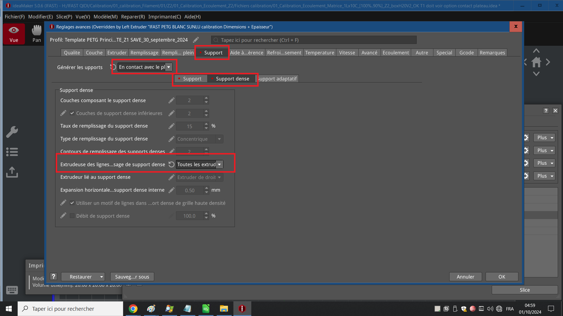

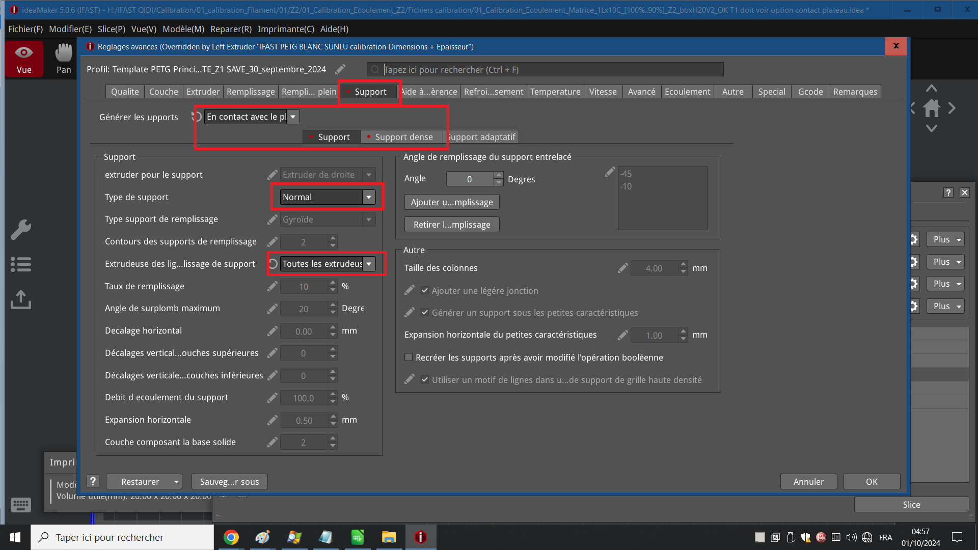

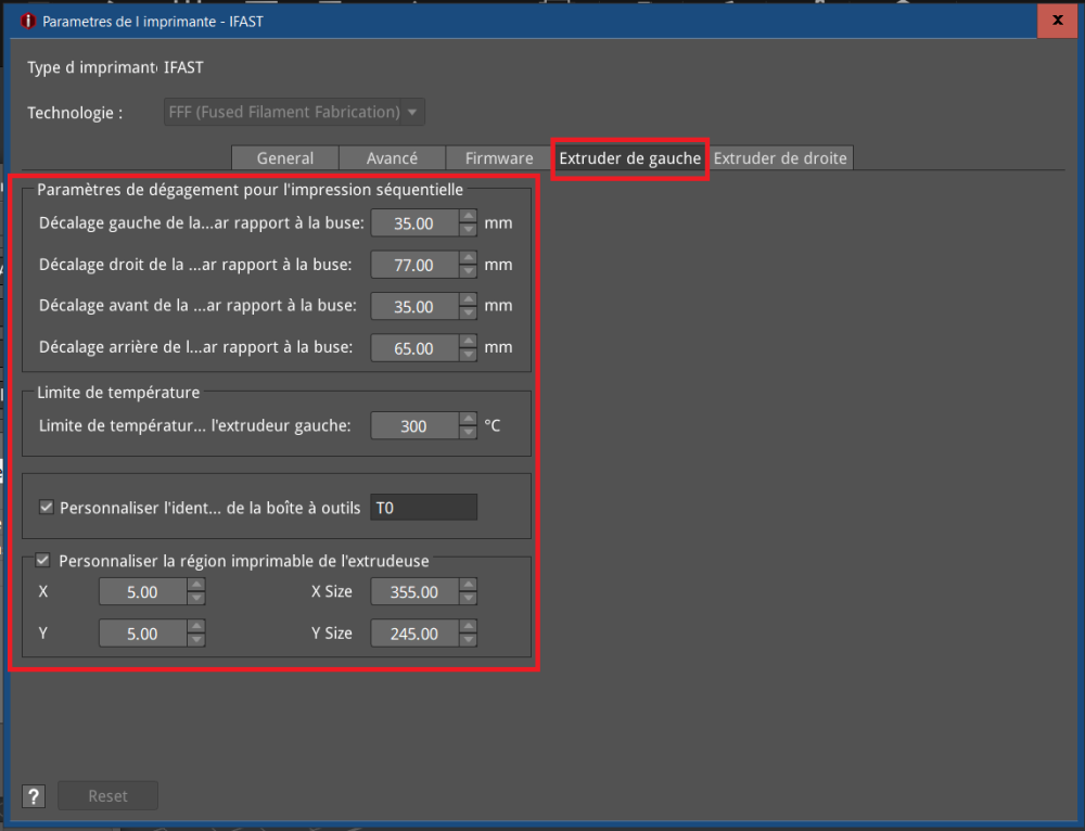

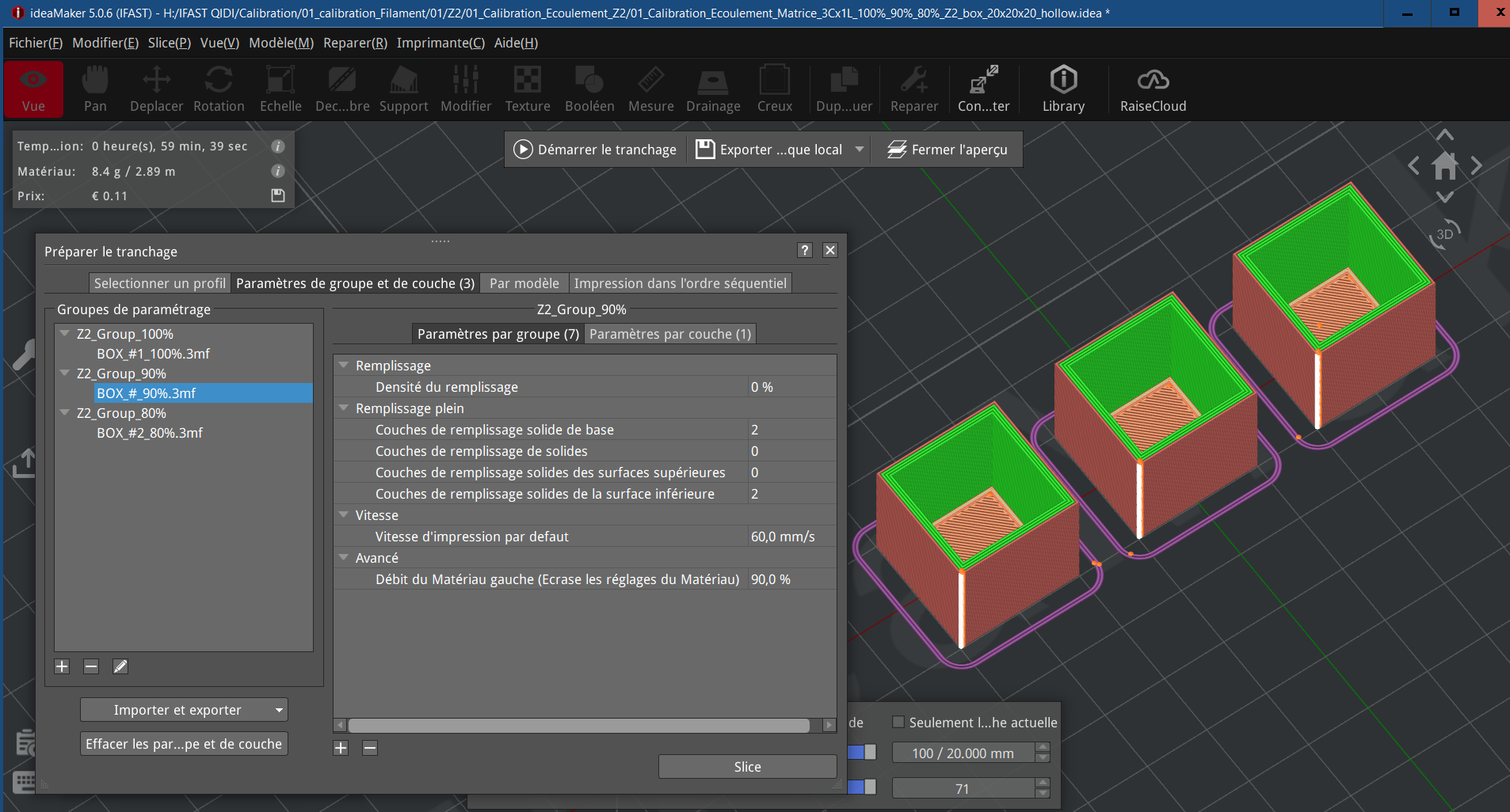

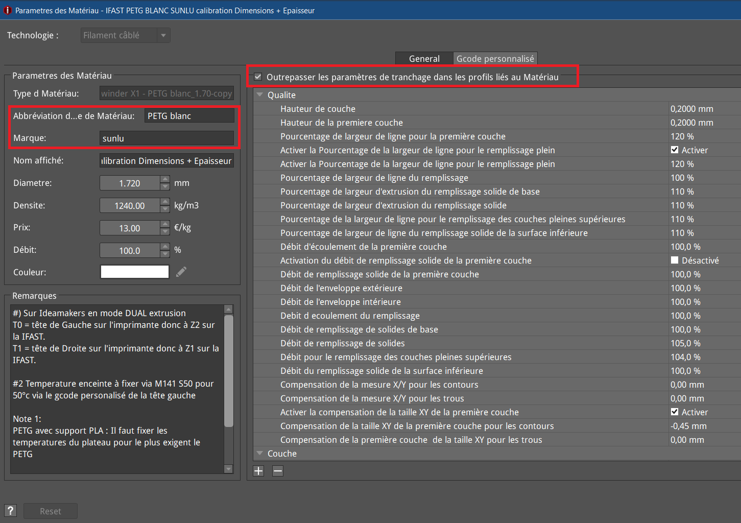

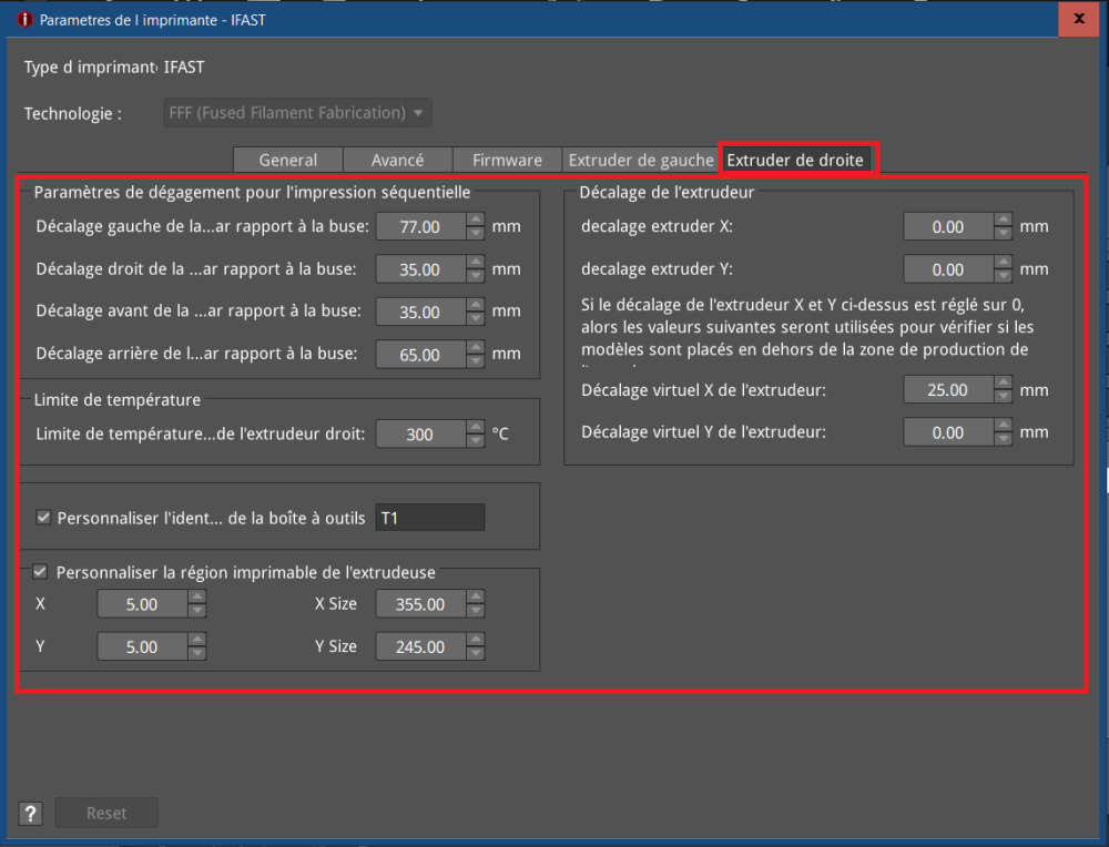

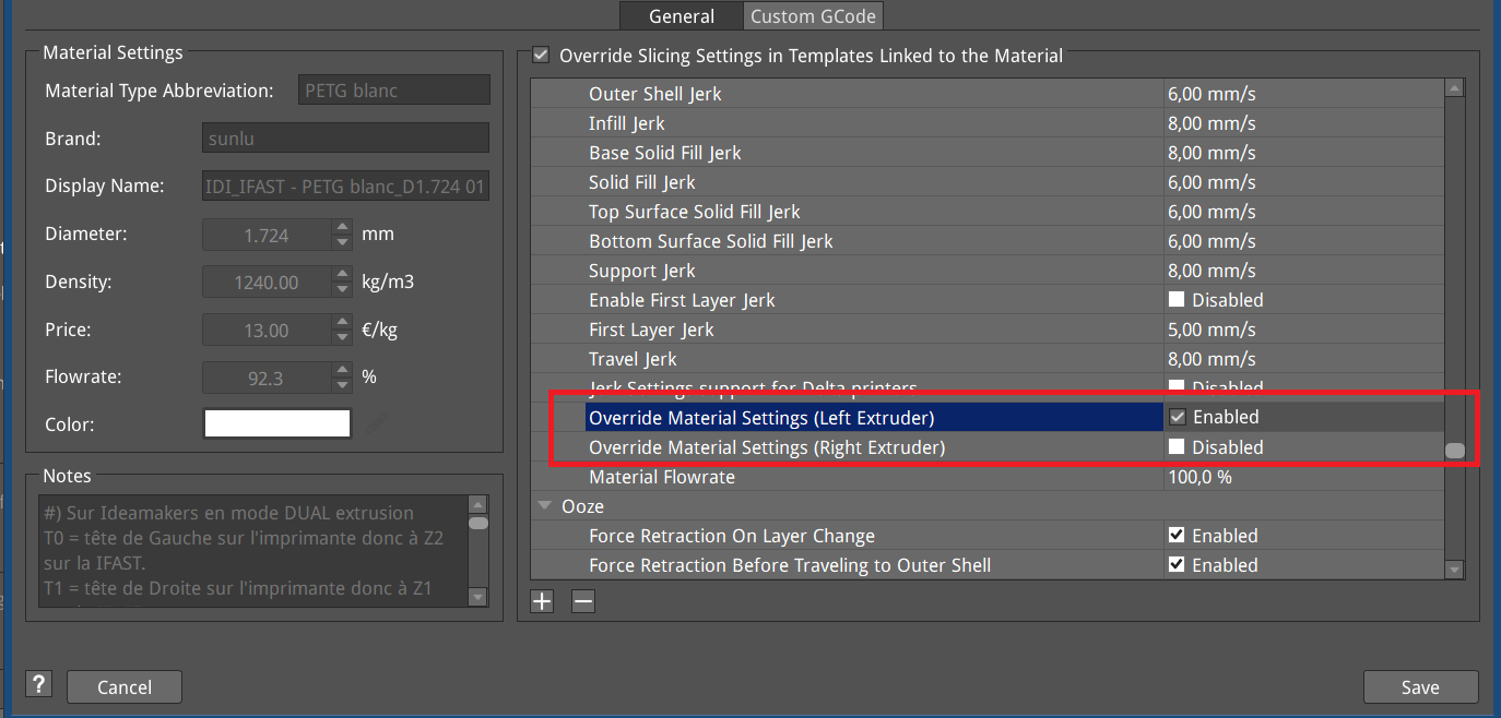

    Bonjour, bon j'ai mis en ligne la calibration du diamètre du filament c'est juste la preview mais le lien URL est définitif. Étape 03 : Calibration du diamètre du filament Les utilisateurs de IDEAMAKER auront dans ce tuto (et les autres) les étapes de configuration en effet le fait de devoir outrepasser "le profil imprimante" pour pouvoir avoir deux extrudeurs indépendants n'est pas une chose facile à comprendre dans IDEAMAKER ... mais pourtant c'est indispensable. Je suis entrain de terminer la phase de calibration étape 04 du débit % flow du filament certes ces deux facteurs vont de paire mais j'ai du scinder en deux pour que cela ne soit pas indigeste ... Sinon deux points me chagrinent sur la IFAST en ce qui concerne la calibration du flow : - #1 si je fixe un débit dans IDEAMAKER exemple 92.5% l'interface de la IFAST affiche 92% ... pas les 92.5% du coup on ne sait pas si on appliqué les bon réglages en cas de changement de bobine pendant un print -> QUIDI : Faire en sorte que les unités et affichages soient cohérents avec les logiciels. Du coup on ne peut pas manuellement faire varier le flow précisément et cela fout en l'air tout le travail de caractérisation des bobines ! (note : faire un email à QIDI) -# Je posterai une vidéo en complément d'information pour le calcul du débit car malgré 7 séries de mesures au "palper" au 1/100 j'ai une distribution anormale sur l'épaisseur de la paroi X1 du cube de calibration 20x20x20. X1 situé en face , X2 au fond, Y1 à main gauche ( coté origine) et Y2 à main droite. On constate que pour chaque série de tests les points X1 et Y2 qui correspondent aux épaisseur des parois sont pas regroupées en cluster comme X2 et Y2 qui ont une distribution "attendu" en cluster ... touts les points devraient être dans un clust et ce n'est pas une erreur de mesure on voit qu'il y a une constance dans les séries au final lorsque l'on a le bon débit tous les points devraient être distribuées autour de 1.6mm (0.4mm épaisseur unitaire *4 parois) et ce n'est pas le cas ... Le flow donne la tendance et convergent tout come la moyenne vers 1.6mm épaisseur mais il y a ce pb dispersion qui fausse la moyenne avec deux points extrêmes ... Lorsque j'écrit ces lignes je teste la série 7 avec un flow de 92.5% mais je ne pense pas que cela aura de l'influence sur la dispersion de X1 et Y2 je teste au cas ou ... L'un de vous aurait-il une explication, piste sur ce pb ? SUDSUD Réponses aux questions / remarques Je confirme les dires de V3DPmoi aussi lorsque j'imprime en PETG dans toute la diagonale de la X1 les extrémités se lèvent et se décollent au coin. Sur la X1 je résout le pb avec de la colle et un radeau plus large mais cela consomme beaucoup de filament. D'où la IFAST pour avoir l'enceinte chauffante et limiter le recours au raft mais bon dans certains extrême cela reste indispensable ... Ce que je critique chez la IFAST de QIDI c'est que pour le prix on peut s'attendre à ce quelle soit un minimum paramétré ou que le vendeur joue carte sur table qu'il écrive un tuto pour le faire c'est sont taf ... et vu qu'il faut tirer les vers du nez à la hotline ... alors oui ils sont sympa chez QIDI mais la je fais leurs taf car en l'état non calibré je ne peux pas faire beaucoup mieux avec la IFAST que sur ma vielle X1 calibrée à 300€ ... et vu la différence de prix 1500€ ben j'aurais surement choisi une ratrig au moins mon taf aurait profité à toute la communauté pour une vraie IDEX. Le but ici c'est de bien informer les autres utilisateurs sur ce qu'ils achètent ce n'est pas un mauvais produit mais c'est un produit 80% 20% et à la base ce n'était pas le but de mon achat ! Il y a de forte probabilité que cela se finisse comme cela au moins pour la construction car certain choix technique de constructeur me foutent les glandes : Exemple comment graisser les vis sans fin d'une QIDI IFAST quand tout est carénée et infame à démonter ... SUDSUD

    Bonjour à tous , voici mes dernières avancées et pérégrinations sur la QIDI IFAST je pense que cela pourra servir à d'autres personnes pour leurs, choix, tutoriel calibration de leur imprimante ... Etape 00 Réglage de l'alignement des deux buses / calibrage XY Étape 01 : Calibration des deux moteurs d'extrusion de Z1 et Z2 Étape 02 : Calibration Mise à niveau / hauteur du plateau Si vous avez des suggestions sur ces 3 premières parties je suis preneur. J'ai fini le tutoriel de calibration du diamètre du fil mais c'est pas encore en ligne (dans le weekend) et je travaille sur le calcul de l'écoulement /débit de la tête ce soir ... pour avoir des parois de l'épaisseur attendus exemple 4 parois de 0.40mm épaisseur chacune = 1.6mm mais j'ai un "truc" qui me chagrine ...avec certains résultats ... j'exposerai cela dans le weekend Je répondrai aux différents intervenants du fils ce weekend promis ! SUDSUD

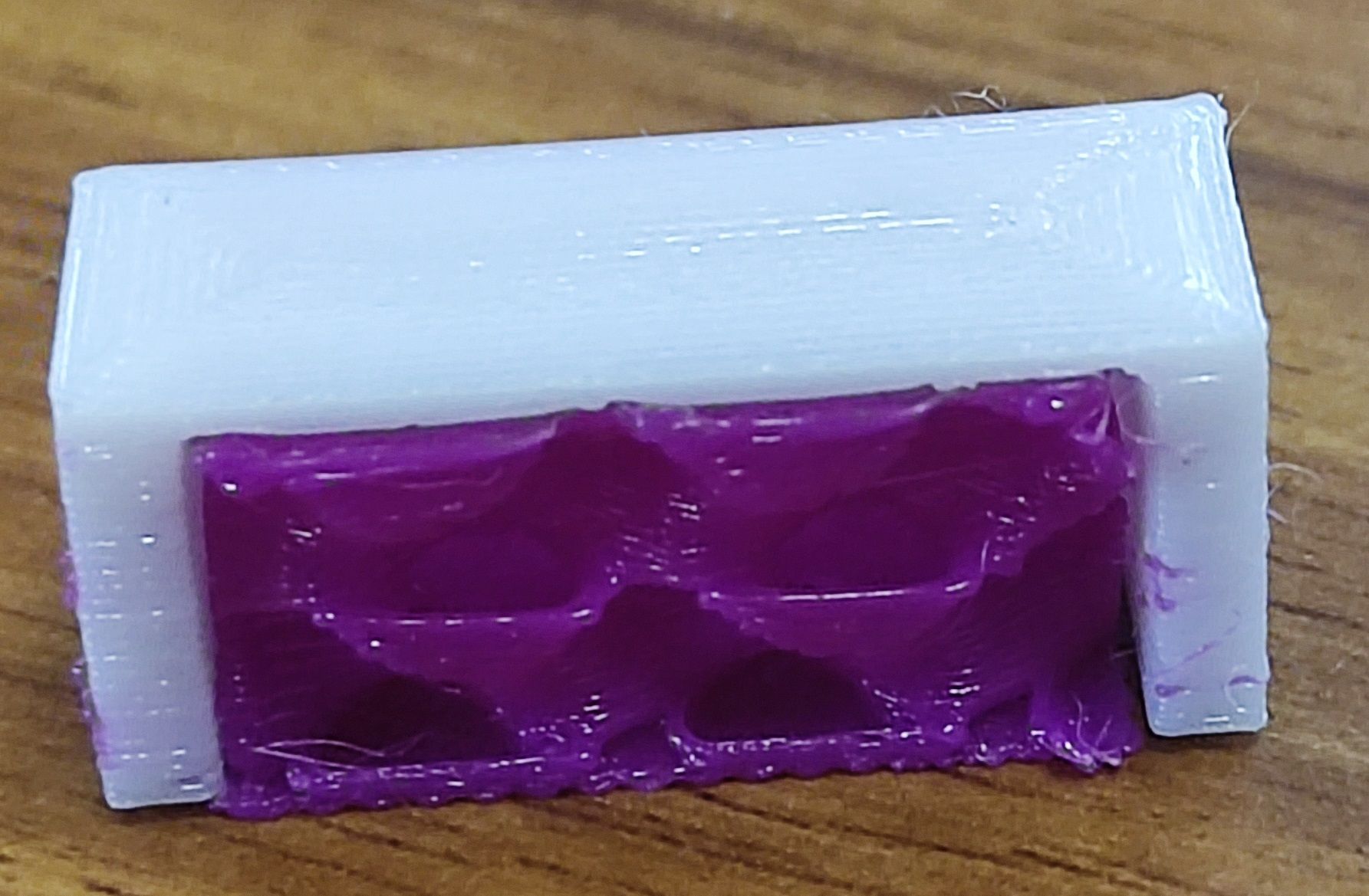

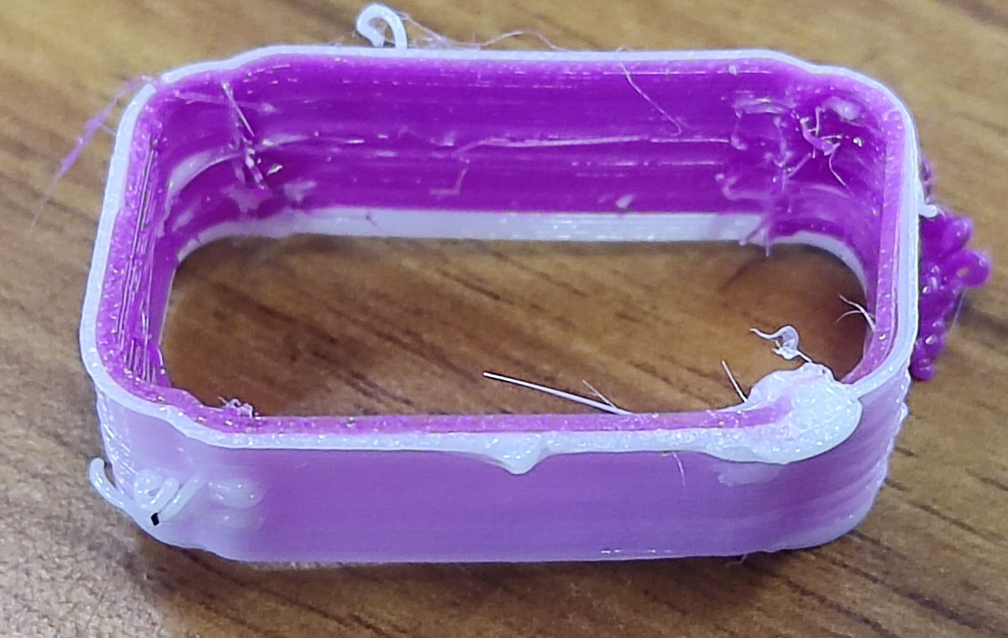

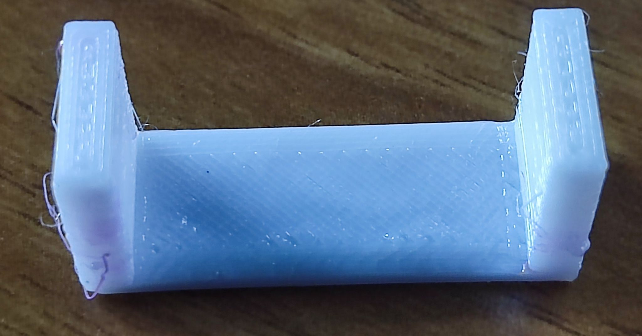

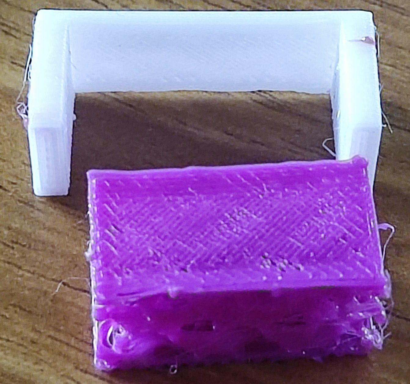

  15. Bonjour, PLA je présume ? si PETG c'est normal si le ventilateur est activé il warp comme un goret pas de ventilation avec le PETG. As-tu bien réglé la hauteur Z de la buse vs plateau sur 5 points ? (car la 1ere couche doit être séré sur le plateau.) As-tu essayé de mettre un filme de colle en bâton ? As-tu essayé de réduire la ventilation pendant la 1er couche ? As-tu fais une tour de température pour trouver la température optimale de ton PLA ? As-tu tester un autre PLA ? Le pla est-il correctement déshydraté ? ... SUDSUD
