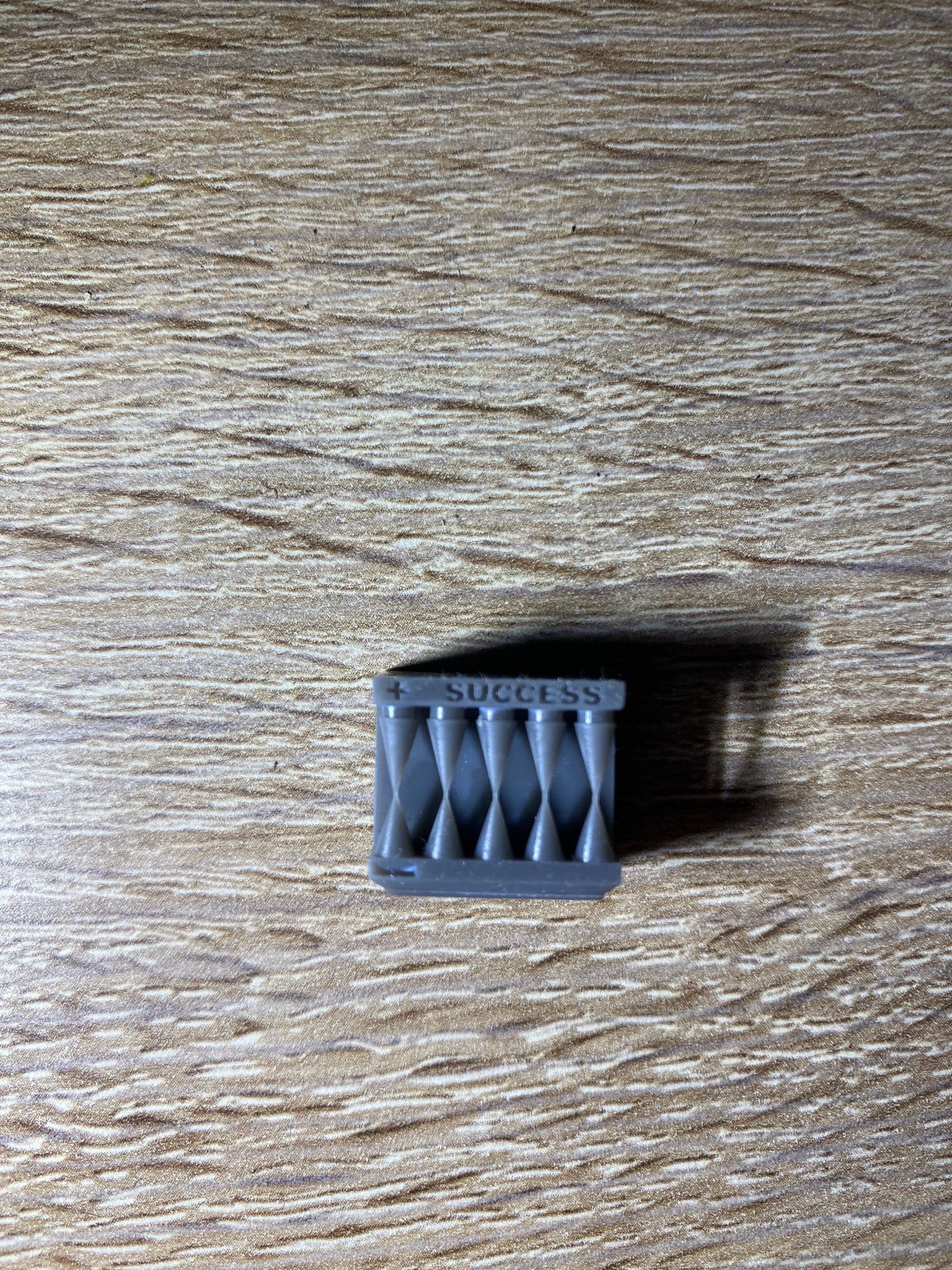

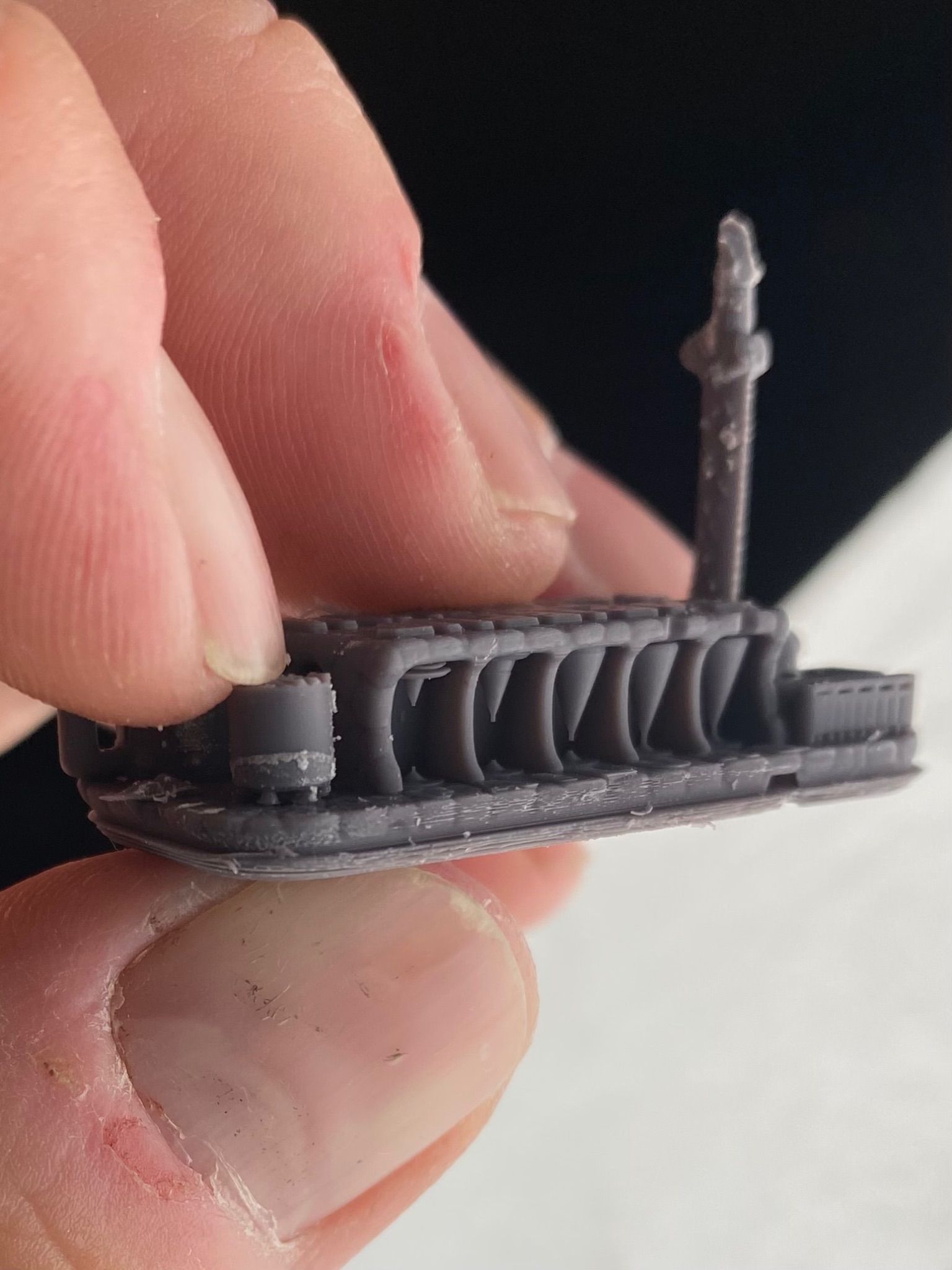

Je viens donner des nouvelles suite à mon message, j’ai finalement décidé de faire un leveling manuel. Ça a bien résolu le problème du bas d’impression rogné j’ai fais plusieurs sessions de test de calibration sans souci, en arrivant à un temps d’expo de première couche de 30 secondes et les couches normales aux alentours des 1,6-1,7s. je décide d’imprimer une figurine en plusieurs parties, et là juste les premières couches qui collent au plateau, je me demande quand même si le plateau et le système de l’auto leveling sont pas un peu foireux quand même -

Je ne comprend plus rien à cette résine j’ai essayé des temps d’expo sur les premières couches de 60sec, puis j’ai imprimé mes fichier de calibration avec des temps de couches normales allant de 1,6-1,7-1,8-1,9 que des échecs beaucoup de d’élimination encore. j’ai ré essayer une calibration avec les mêmes expo de base mais avec des temps de couches normales allant de 2-2,5-3-3,5 même constat mais la moitié du plateau n’était pas bonne, une légère amélioration sur l’autre partie, mais par exemple le tableflipv3 rien ne rentre dans la chope et l’épée ne rentre pas non plus, et sur les test j3dtech v2 pareil les petits cubes détachable ne rentre pas donc trop d’expo de base, je suppose mais si je met moins j’ai l’impression que rien ne s’imprime. sur la moitié arrière du plateau j’étais à 3s à droite et 3,5s à gauche d’expo normale en dessous rien n’était sorti. j’ai aussi un phénomène bizarre en prenant par exemple le tableflip, sur les premières couches ont dirait que c’est tassé, la partie à insérer dans la chope est quasiment collée à la base du fichier, l’épée est presque fusionnée aussi avec la base alors chose que je ne me rappel plus si j’ai essayer rester sur un temps d’expo des premières couches aux alentours des 25-30 seconde et augmenter progressivement les temps d’expo des couches normales. est ce qu’il y aurai quelques chose à faire du côté des temps de repos avant et après retrait? est ce que le plateau et son nivellement pourrait être en cause? merci d’avance -

Merci de ton aiguillage @o0Mitsuomi0o j’ai lancé un test pour essayer de voir la différence avec ce que j’avais, en mettant 60s sur les couches de base et 1,6-1,7-1,8-1,9 pour les 4 test de calibration et encore pire juste les couches de bases se sont imprimées. je viens de réessayer avec une couche de base à 40s et 80% des pièces sont sorties mais encore un peu délaminée, je referais un test demain avec un peu plus d’expo sur les couches de bases et j’aviserais par la suite merci bien en tout cas -

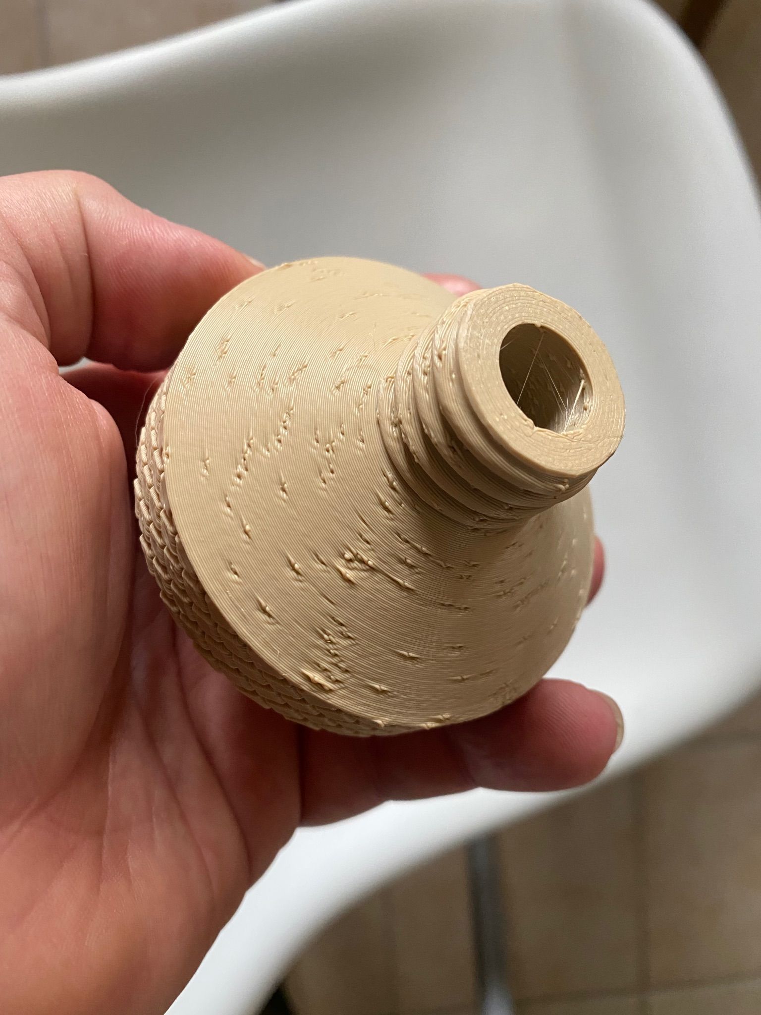

Effectivement j’ai ajouter un tout petit congé et c’est devenu parfait,(mais en réfléchissant, j’avais fais juste une petite partie de la pièce finale pour justement éviter de gaspiller temps et filament, et il me semble que ça me le faisait pas sur la petite partie et était présent sur la pièce complète, je verrais bien) mais en tout cas merci du conseil. ‘maintenant il va falloir que je trouve comment réussir de beau pont assez lisse, j’ai réussi à améliorer en resserrant le chevauchement spécifique aux ponts il me semble -

Qui pourrais me guider pour régler un petit problème de surplomb? du moins c’est comme ça qu’il est appelé dans superslicer j’ai essayer divers réglages mais quand c’est un filetage rond cela me donne cet aspect disgracieux de petit bourrelet qui ne se fige peut être pas assez rapidement, support ou non pareil, ventilation à fond aussi pas de mieux et pas de problème quand c’est un filetage trapézoïdal merci d’avance -

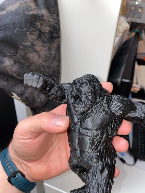

Je dirais que mon stringing est plutôt aléatoire, bon après je n’avais pas encore calibré l’extrudeur au niveau des E step. Chose faites, on dirais que c’est mieux, mais je n’ai pas refait la même pièce pour comparer car 13h d’impression. au niveau des slicer j’utilise les 3 (cura rarement, ideamaker des fois, et superslicer quasiment tout le temps) j’ai créer une pièce technique qui me donne satisfaction à part peut être pour la qualité des ponts, je ne sais pas trop quoi aller modifier. j’ai essayer un king kong qui me donne Bonne satisfaction niveau qualité/rendu final -

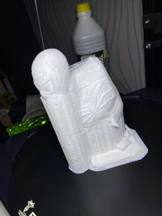

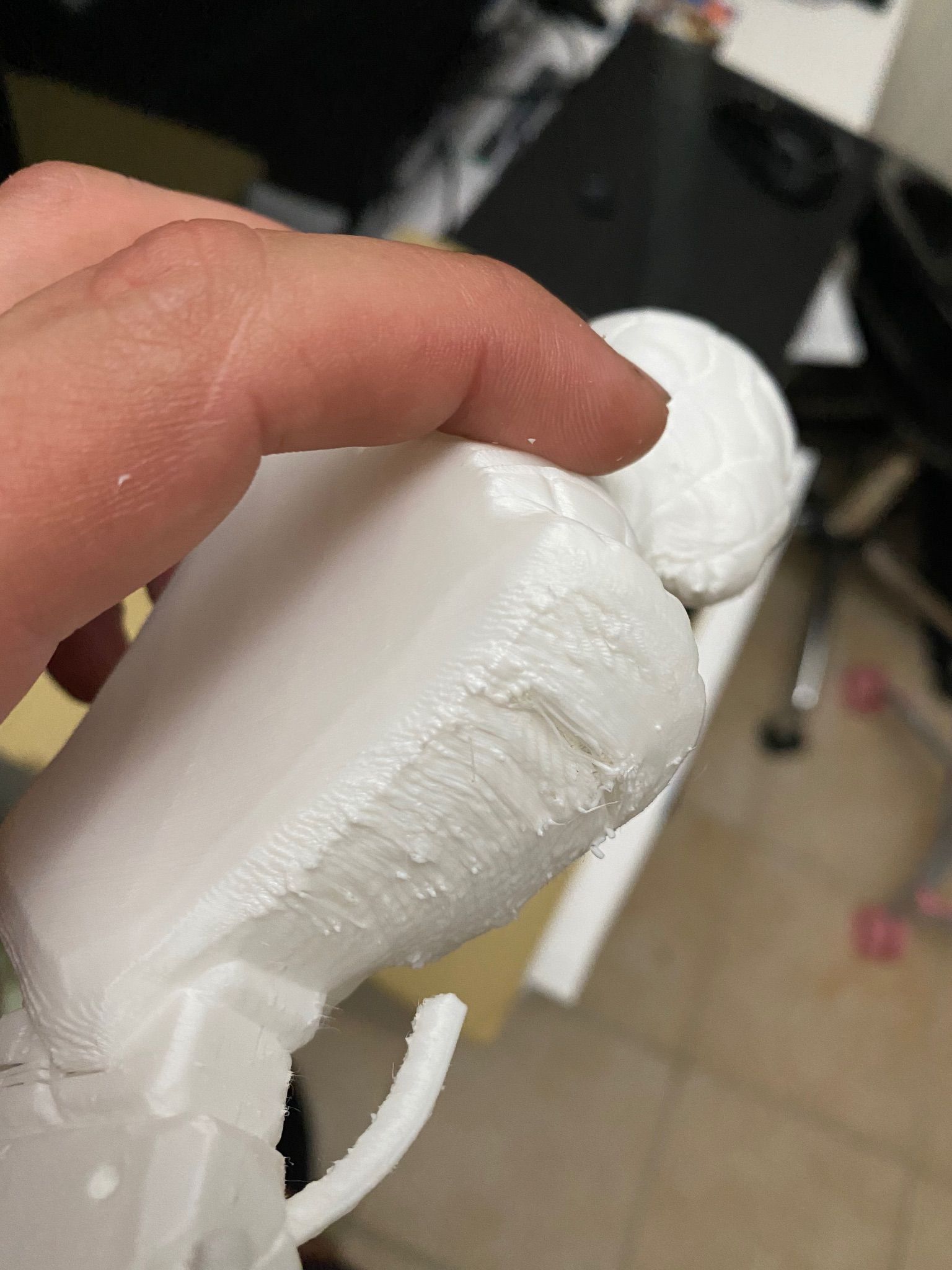

Me voilà après quelques essais un buste de 15 cm de haut, quelques défauts notamment sur l’espacement xy des supports et le buste qui était trop important mais, et en fin d’impression vers la tête comme si la pièce bougeais un peu à chaque mouvement de la buse et un deuxième essai avec une statuette de balrog, celle ci de 13,5 cm de haut, mais beaucoup plus longue presque 14h d’impression et là à part les petit détails (mais la taille du fichier d’origine était de 45 cm de haut) explique peut être la mauvaise définition. mais chose capitale que je n’ai pas encore faite c’est le calibrage de l’extrusion car beaucoup de stringing malgré plusieurs test de température pendant l’impression. -
