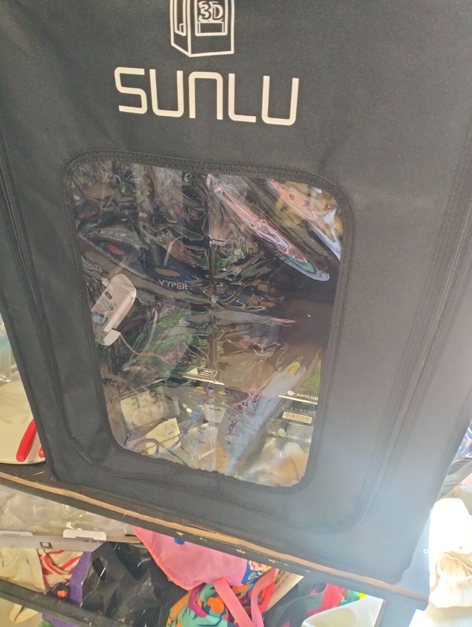

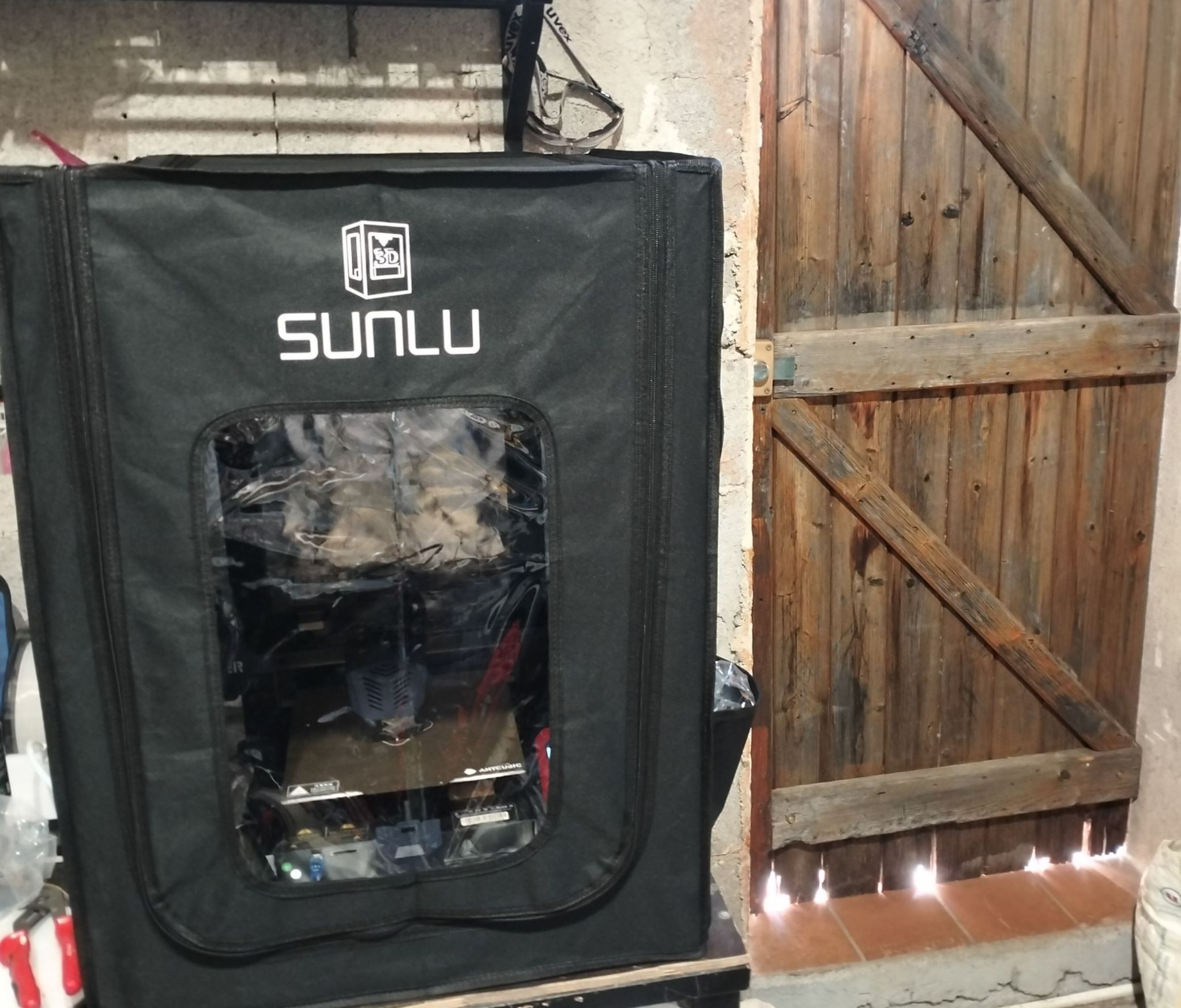

Merci merci Poisson21 j'avais besoin d'être rassuré ! Je laisserais donc la boite tout de même "prendre l'air" après chaque impression en laissant la porte ouverte, ça dégagera ce qui s'y sera accumulé ! @divers je ne m'inquiète pas pour ça personellement, il y a une protection anti feu que j'ai testé en essayant de mettre le feu avec un briquet ( oui mieux vaut tester on ne sait jamais ) et il s'éteint grace la protection autour, en plus la température ne dépasse jamais 40° a l'intérieur, pas trop de risque donc et comme tout mon atelier était fait de bois assez sec qui prendrait feu à la moindre étincelle ça me rassure personellement !

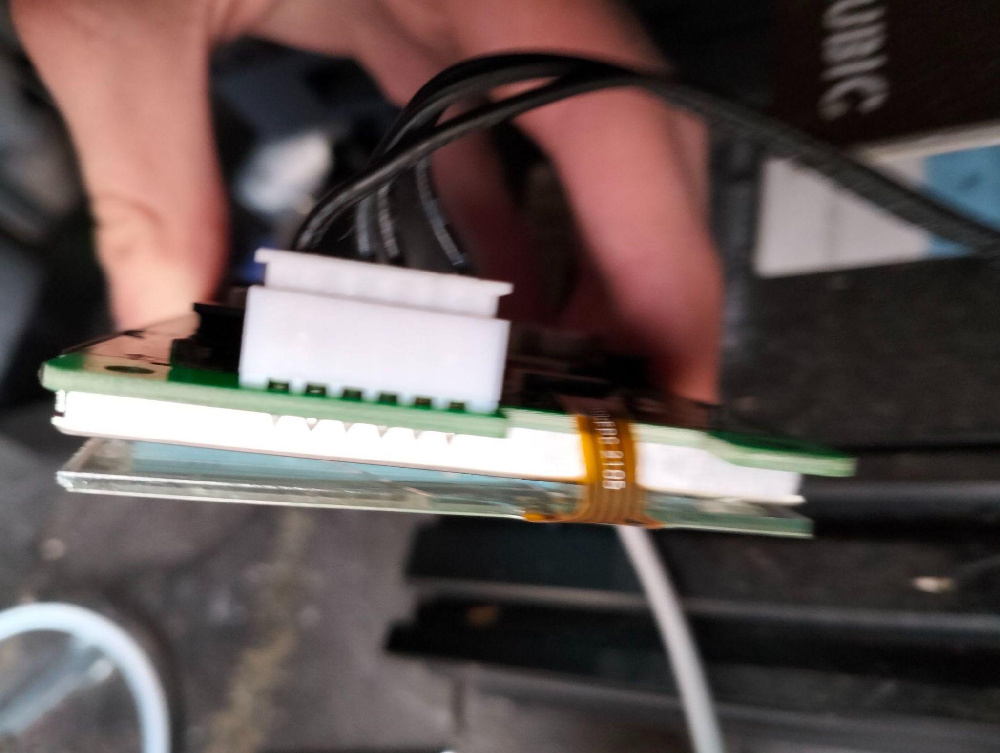

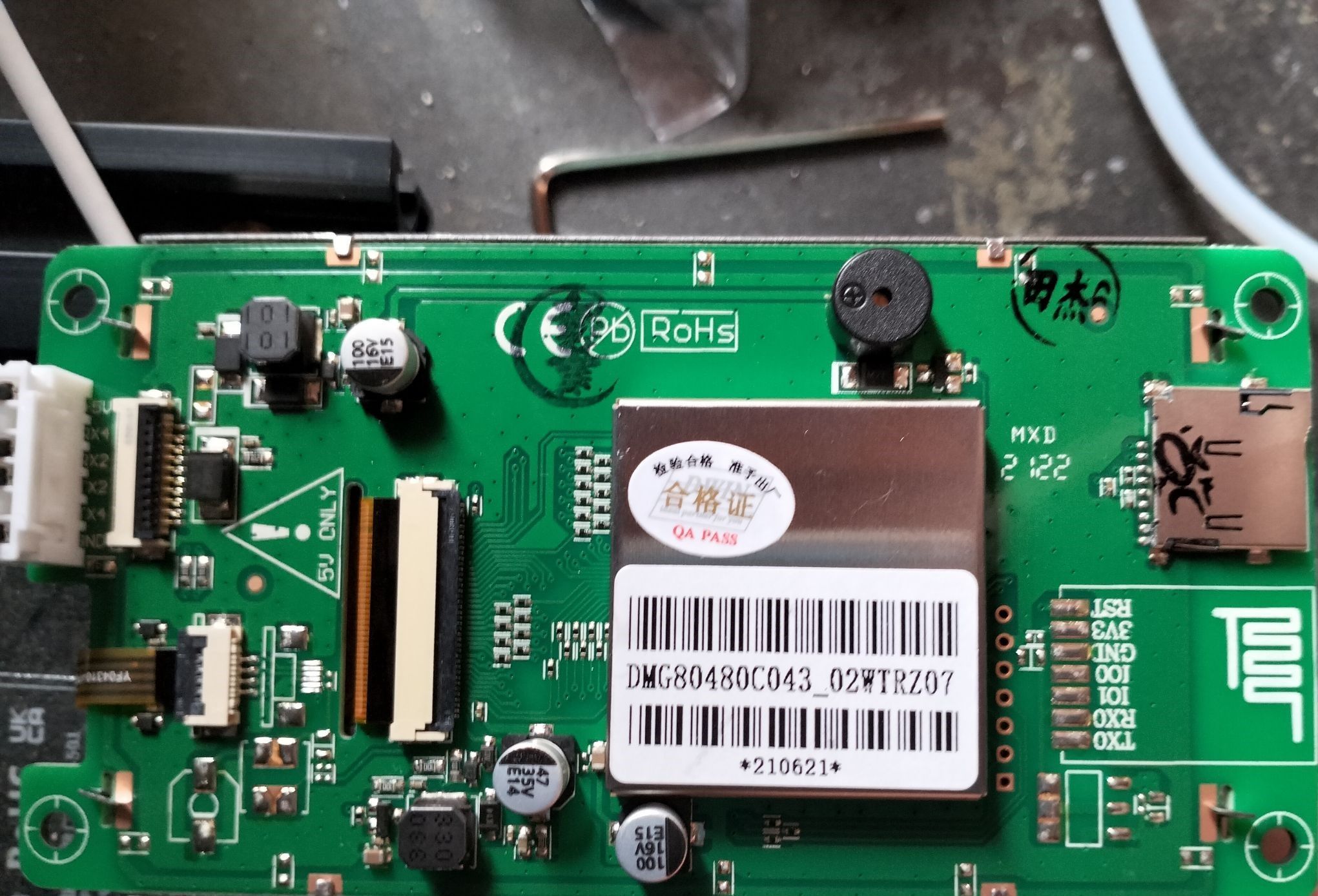

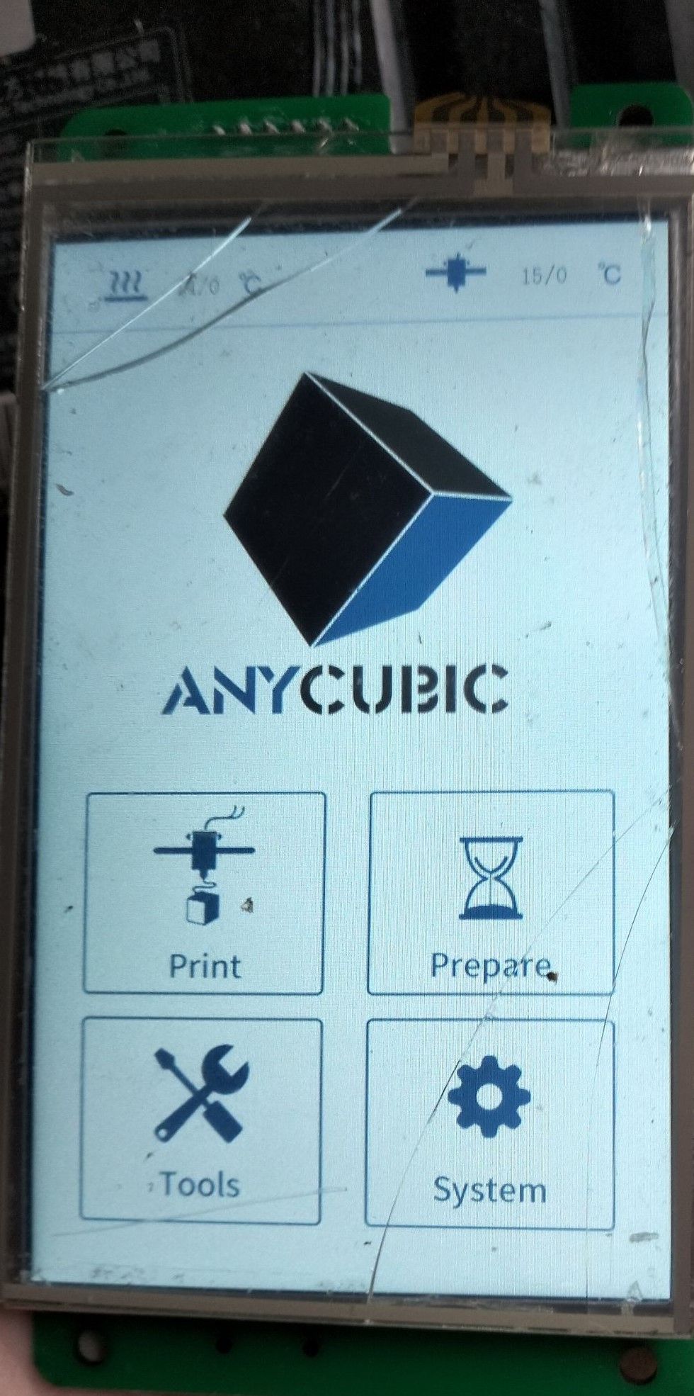

Alors je reviens de loin et j'en profite pour vous dire que j'ai réussi à me faire remplacer l'écran par le SAV ! Bon il faut du temps ( 1 mois et demi quasiment quand même ) et de très longues discussions, mais étonnament ils m'ont renvoyé un écran complet ! ( Bon il était en chinois, impossible de le passer en français mais en inversant les 2 vitres j'ai pu refaire fonctionner la mienne... ouf ) En tout cas très content et heuresement qu'ils étaient là étant donné que ce n'est pas dispo nul part et qu'ils ont eu la gentilesse de le faire gratuitement, merci pour votre aide en tout cas ! -

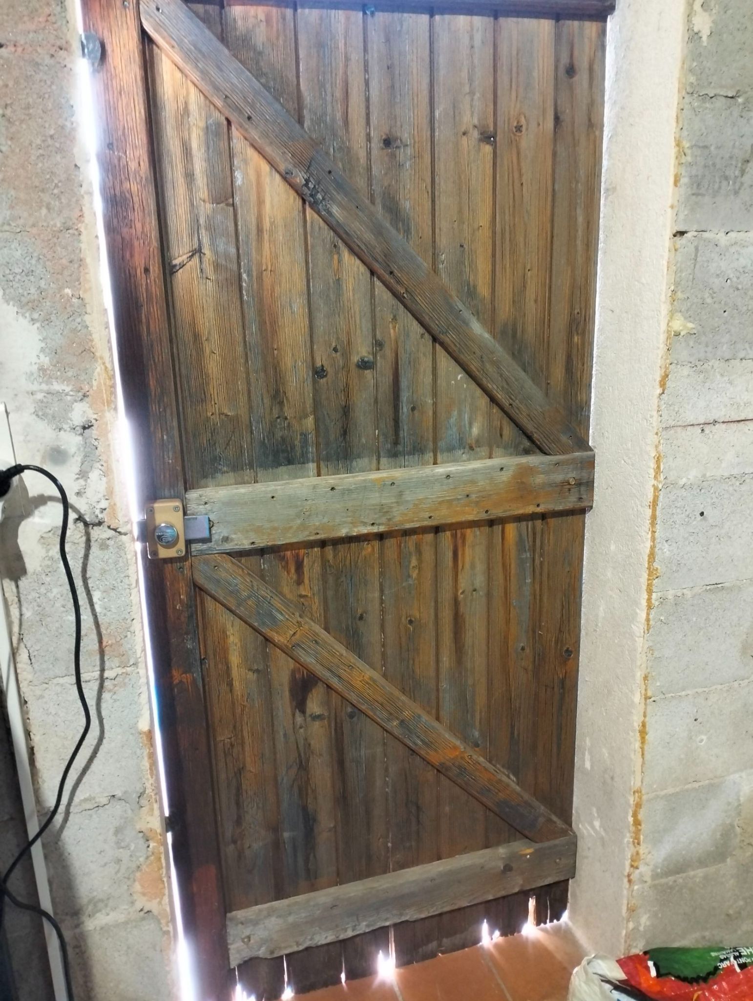

Bonjour ! J'ai récemment acheté cette boite sunlu chez amazon, afin de préserver l'imprimante de la poussière, des courants d'air et des changements de températures, pour moi elle m'a l'air utile mais n'hésitez pas à me dire, enfin bref ma principale question est ce que, au vu de la ventilation de la pièce ( vous pouvez voir l'état de la porte, même quand elle est fermé bon... ) je peux imprimer du pla sans craindre les petites particules qu'elle émet et que l'on peut respiré ? Si ce n'était que moi ce n'est pas grave mais bon les enfants et ma femme passent dans la pièce, même si ce n'est que peu de temps par jour, je n'avais pas trop peur auparavant car bon la porte grande ouverte à côté pas beaucoups de risques, mais le fait d'avoir une boite comme celle-ci fait-elle qu'elles sont moins bien évacué par exemple ? Et si je peux imprimer le PLA sans danger, d'autres matériau tel que l'ABS sont-ils possiblent également ? ( pour celle-ci c'est vraiment hypothétique, en soit je préfére le PETG mais sait-on jamais ) Je vous remercie pour votre aide !

Bonjour, je refais encore un post et j'en suis désolé mais il n'y a que sur site que j'arrive a avoir de bonnes aides et que j'arrive petit à petit à refaire marcher mon impimante . En fait le problème ici est que le tactile de l'écran ne fonctionne plus du tout, j'ai donc retiré la vitre tactile mais je ne sais vraiment pas si il faut que j'en retrouve une ( alors que le reste marche parfaitement ) ou si il faut remplacer entierement l'écran. Le mieux donc serait d'avoir une vitre de remplacement mais je ne sais pas comment on est censé trouver des pièces détachées de ce genre sur internet, si jamais vous connaissez les mots clés ou les sites sur lesquels se rendre je suis preneur . (si jamais je me trompe sur la pièce défectueuse n'hésitez pas à me le signalez également, je ne suis plus sur après coup ) (c'est la vitre qui est abimé sur la photo et non l'écran) -
