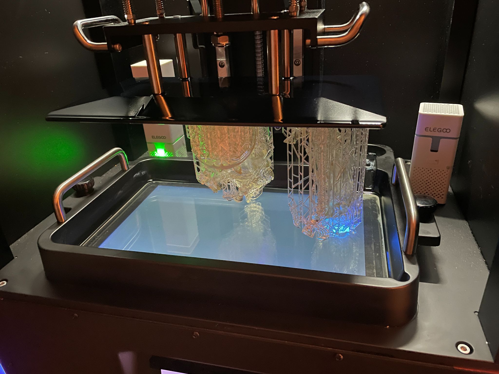

  1. Etonnant quand même de voir la différence d'impression entre transparent et opaque grey. Re des problèmes de décollement, parfois sévères. Heureusement pour l'instant les 2 gros fails d'impression, les 2 sont réparables. Seule cause, j'ai désactivé le Two Stage Motion Control, parce que ça me donnait un temps d'impression énorme, presque 24 h pour 30 cm de hauteur d'impression, quand là j'en suis à < 17 h. Peut être que c'est trop brutal et que le TSMC l'épargne. mais curieusement en transparent, ça n'a posé aucun problème.

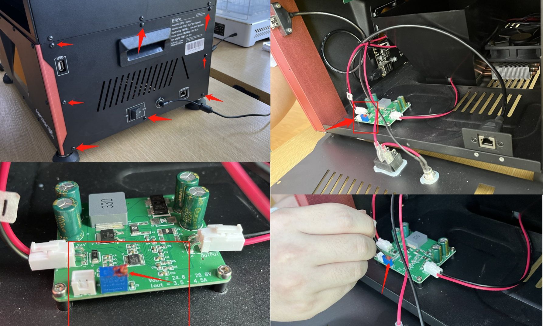

  2. Le SAV m'a envoyé un nouvel exemplaire de cette carte. Je l'ai changée, l'intensité lumineuse est beaucoup plus forte et du coup j'ai fait un test d'impression de 2 figurines 15 cm de hauteur en transparent (parce que c'était la résine dont j'avais le plus d'exemplaire, en test pour savoir si la lumière passait ou pas). Et Eureka ça a marché. Pas eu le temps de faire d'autres tests, ni de voir avec une résine opaque, mais pour l'instant je ne vois pas pourquoi ça ne fonctionnerait pas ... jusqu'au prochain problème

  9. Hello à tous, on est quasiment 6 mois plus tard, bon j'avoue je n'ai pas trop visité le forum depuis ... Voici le retour des ennuis avec la Elegoo Jupiter. Certes chaque cas est particulier. Il y a des gens qui en ont une et qui en sont contents. J'ai vu aussi des retours de gens pas du tout enthousiastes, et ça pas sur la performance de la machine, à l'heure où on nous propose des 8K, des 12K. Même si l'argument K est surtout marketing, puisque ce n'est pas automatique, + de K, meilleur résultat. Bon mon problème actuel que je tente de résoudre avec le SAV : brutalement une impression a fail juste après 1 ou 2 cm d'impression, donc le print est complètement coupé alors que ça commencait bien. Et depuis plus rien ne veut s'imprimer à part vraisemblablement les bottoms layers. Et plus grave, le tank clean marche très mal. En gros le réglage par défaut de 15 s de tank clean, produit une pellicule très mince sur le FEP qui est dure à retirer sans qu'elle se déchire. Il faut surexposer le tank clean à 50 s voire 60 s (ce qui était déjà devenu mon réglage de bottoms layers) et là j'obtiens un film épais de résine que je peux retirer. Et je trouve la lumière UV faiblarde par rapport à ce que je voyais avant. Pour l'instant le SAV conseille de vérifier le voltage d'alimentation 24 V. Puis d'ouvrir le panneau latéral et sur une petite carte , de virer une colle sur une vis et de la tourner et de voir si ça change l'intensité lumineuse. Evidemment ça ne change rien. J'en suis là pour le moment.

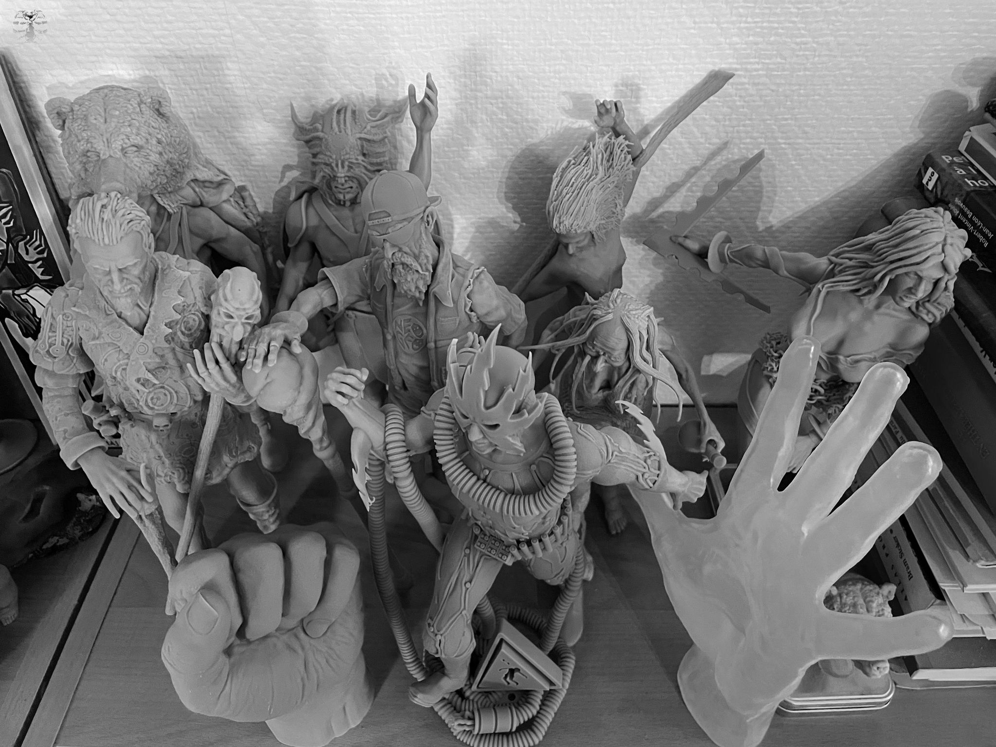

  10. Salut à tous, un peu de nouvelles pour conclure ce sujet sur une note positive. Je n'ai plus (je touche du bois) de ratages d'impressions liées à l'imprimante elle même, en particulier son plateau. Le problème avec Lychee slicer s'est aussi réglé tout seul sans que je comprenne pourquoi. A ce jour j'ai donc 11 grandes impressions de bonne qualité réalisées avec l'Elegoo Jupiter. Alors au final que penser de cette imprimante ? L'énervement du début s'est dissipé, je suis content qu'elle marche, moins content après Elegoo, mais je pense qu'aucun constructeur n'aurait fait tellement mieux dans le marché actuel des imprimantes 3d (résine en tous cas). Il en reste qu'avec un Kickstarter, ça aurait dû être mieux, et proposer aussi des bonus comme ce qu'on est en train de voir apparaître : petit système de chauffage etc. L'auto-remplissage c'est bien en théorie, sauf qu'en pratique on sait à peu près ce qu'on va consommer en résine et donc avoir un bac rempli à ras bord en permanence c'est pas pratique. Le retrait d'une bouteille et l'ajout d'une autre, sûrement un bon moyen pour faire couler de la résine partout. Les problèmes suivants concerneront toutes les grandes imprimantes : le temps d'impression est forcément plus long. Mais en fait il est beaucoup beaucoup plus long. C'est pas si grave en planifiant ses impressions, mais ce n'est pas pratique non plus. On peut moins improviser, faire un petit test, recommencer. Je ne suis pas tenté encore de l'accélérer au risque d'avoir des ratés. Je crains plus les coupures de courant, les pannes, les interruptions qu'avant. Les phases de nettoyage sont longues/pénibles, on se retrouve avec vraiment beaucoup de déchêts. Ce n'est pas tant la consommation de résine qui m'inquiète (ceci dit grosse figurine complexe + supports on s'approche des 500 ml) qu'une forêt de supports à jeter. L'optimisation avec beaucoup moins de supports, si c'est pour avoir une impression ratée à 250 ml à jeter ... De même nettoyer ces supports, consomme beaucoup d'alcool si on veut que ça soit à peu près nettoyé et pas gluant, le curing aux UV devient galère. Le curing de la figurine ça va, elle prendra le soleil, pas d'inquiétude, c'est vraiment le curing des déchêts qui impose du bricolage et la tentation est grande de tout foutre dans un sac poubelle, à mon avis certains ne se poseront pas de questions existentielles. Je suis clairement dans le "je sculpte une figurine et il y aura 1 seule impression". J'ai ce que je voulais, c'est à dire imprimer en grand proche de 30 cm de hauteur, en une seule fois. Je peux sûrement imprimer certaines figurines potentiellement en encore plus grand, mais ça va renécessiter de couper et de recoller les parties. Ca fait imprimer moins souvent qu'avant, mais on obtient une plus belle pièce. Du coup pour se rentabiliser sur une machine chère comme ça, c'est un peu plus compliqué, mais à l'heure actuelle je ne regrette pas. Petite photo de famille des mes chefs d'oeuvre, une seule n'y figure pas, et je crois qu'on est à 8 ou 9 impressions consécutives sans fail. Bonnes fêtes de fin d'année à tous.
  11. @pascal91"tes commentaires sont très utiles pour tout ceux qui voudront acheter cette machine" Oui ... NE L'ACHETEZ PAS !!! + sérieusement il y a un mélange de choses qui font que à l'heure actuelle, je ne peux pas conseiller l'achat de la machine. Qui n'est pas totalement défectueuse toute seule non plus. Je n'ai pas de recul non plus sur la grande imprimante Anycubic et sur la Phrozen. Donc je ne ferai pas de l'anti Elegoo non plus. Je résumerai peut être d'ici qqs jours en fin de ce topic tout ce que je pense sur cette affaire. La vis centrale, c'est ça qui n'est pas logique, au départ tu as envie de bien la serrer pour que l'impression soit stable. Or en conseils sur le net, ils disaient surtout quasiment ne pas la serrer parce qu'au serrage, ça fait relever légèrement le plateau et donc fausser le leveling ... Donc au final je l'ai serré assez fortement, et retesté, pour indiquer Z=0 où ça frotte très légèrement. J'ai une autre grande figurine qui s'est bien imprimée, et j'en ai une en cours qui semble vouloir marcher. Donc maintenant j'y arrive quand même. Lychee, je pense qu'il y a facilement un conflit avec mon PC actuel, l'application était lancée plusieurs fois en tâche de fond, donc j'ai dû faire le ménage dans le gestionnaire de tâches. Après ça, plus de problèmes.
  12. Bon donc je confirme, encore fail, mais l'assise était bien accrochée au plateau (leveling serré refait juste avant) La vis principale a tendance à se déserrer (progressivement ? brutalement ?) ce qui fait que ça a déséquilibré l'impression avec un délaminage partiel, sur les toutes 1ères couches mais aussi un effet de décalage des supports. Donc après pause pour visualiser le problème, la reprise a créé un décalage, beaucoup de supports étaient donc coupés, et la pièce principale a eu un "coup de hache". Bon grosse impression, sûrement avec un effet ventous important au bout d'un moment, je doute que l'impression finale aurait été réussie, elle aurait eu sûrement des petits fails diffus, le genre de trucs qui ruine une impression finie. Et 500 ml de résine sur cette pièce+supports ouille. Je pense que j'ai mis d'ailleurs trop de supports, sur la pièce déchet ils sont trop serrés, très durs à décoller.
