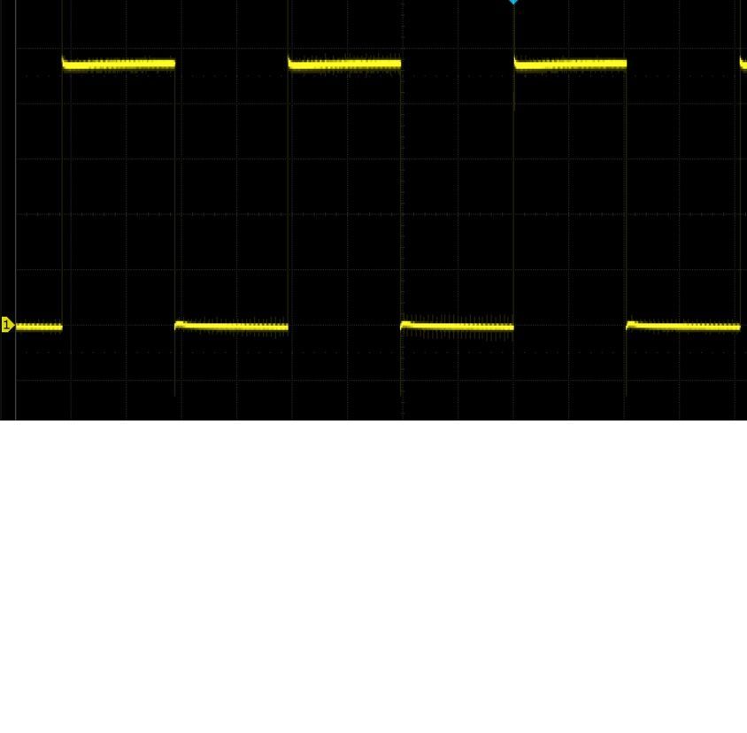

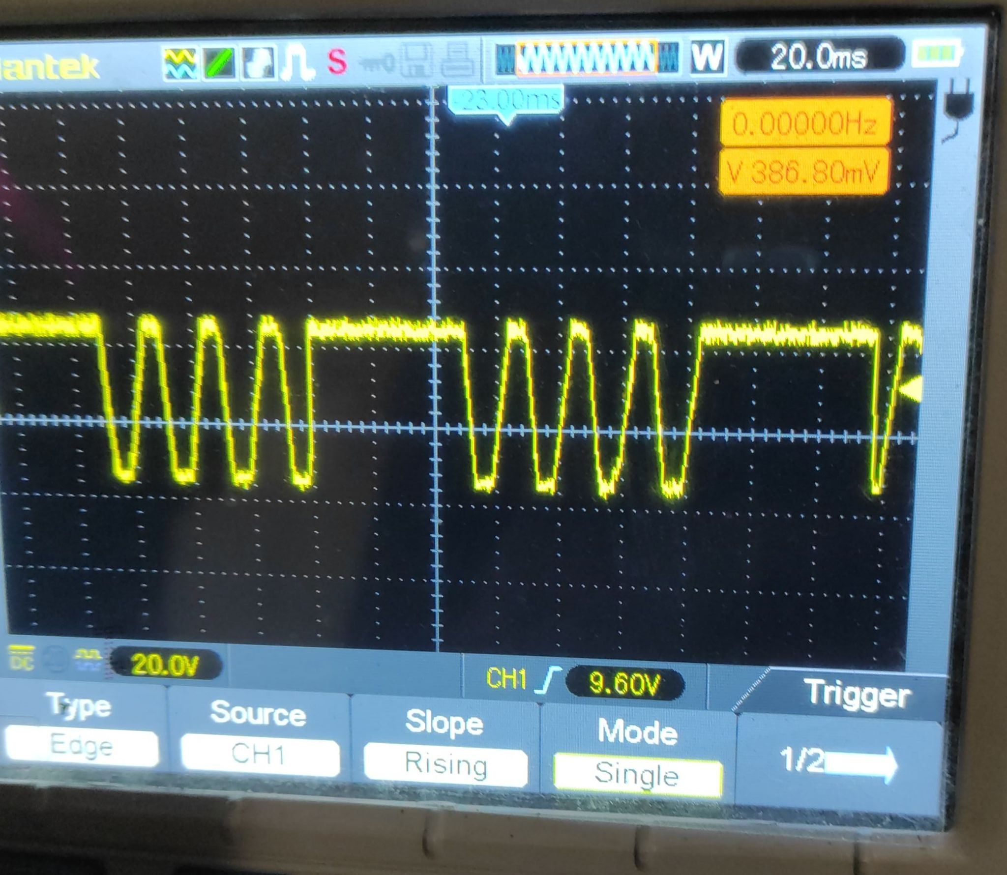

Salut Pommeverte, J'étais en direct sur l'oscillo sans le ventilo. Ce signal particulier n'a pas de conséquence pour la fonction ventilo, qui tourne bien à la vitesse demandée. Je regarderai un peu plus en détail, car pour l'instant j'ai les filles en vacance et ça imprime de tous les côtés. Mon montage de changement de tête fonctionne parfaitement, je n'ai que cette histoire de machine qui n'attend pas que la température de la tête soit atteinte....J'ai mis une boucle d'attente de 40s . pas fameux mais efficace.. Je reviendrai sur ce signal PWM dès que les filles me le permettront.
Bonjour, avec la version V1.24 j'avais un signal normal avec la v2.18 j'ai ça. Je me servais du signal en externe et là, je suis un peu embêté. quelqu'un aurait-il une idée ??

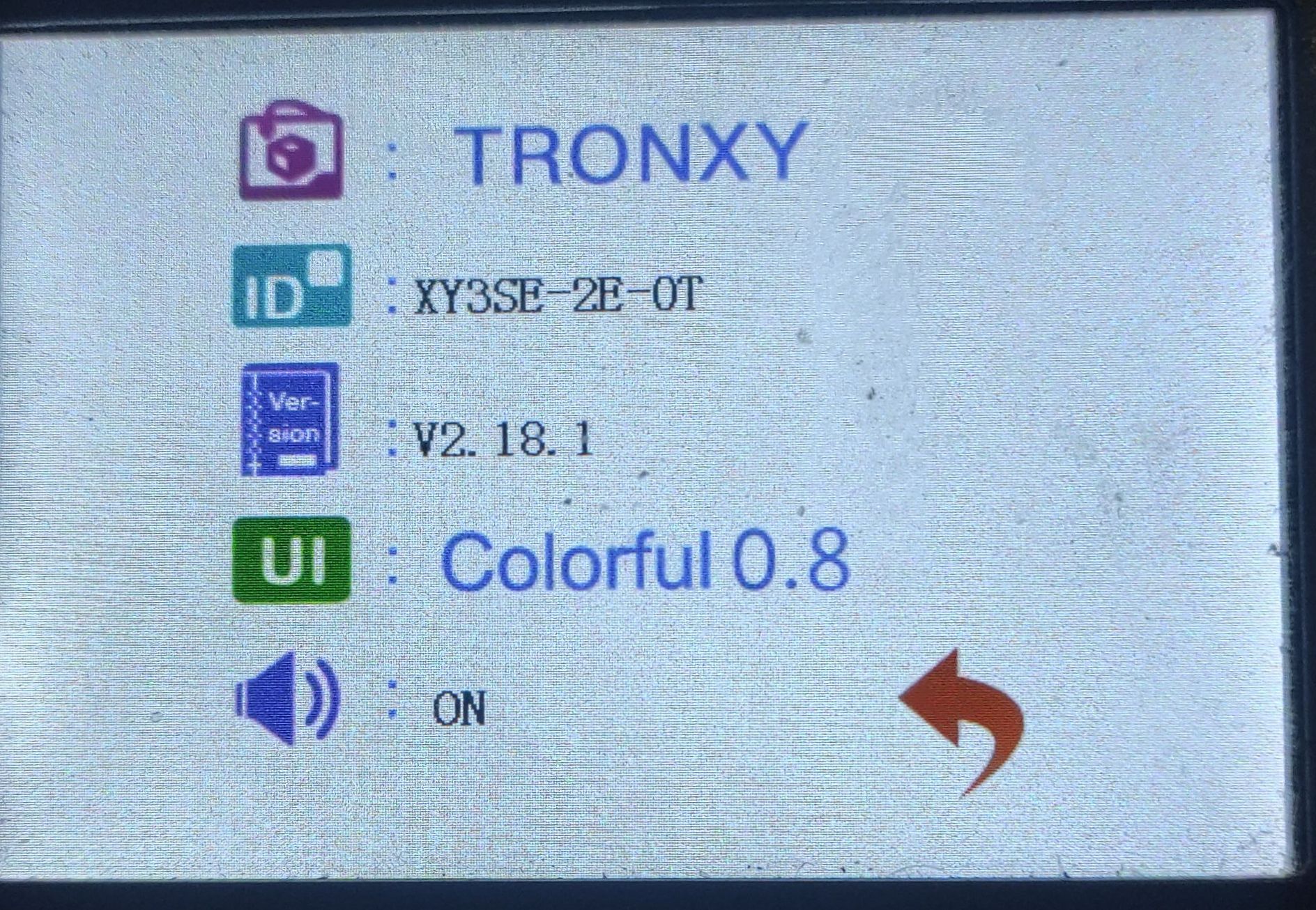

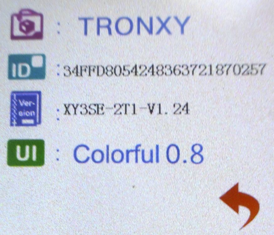

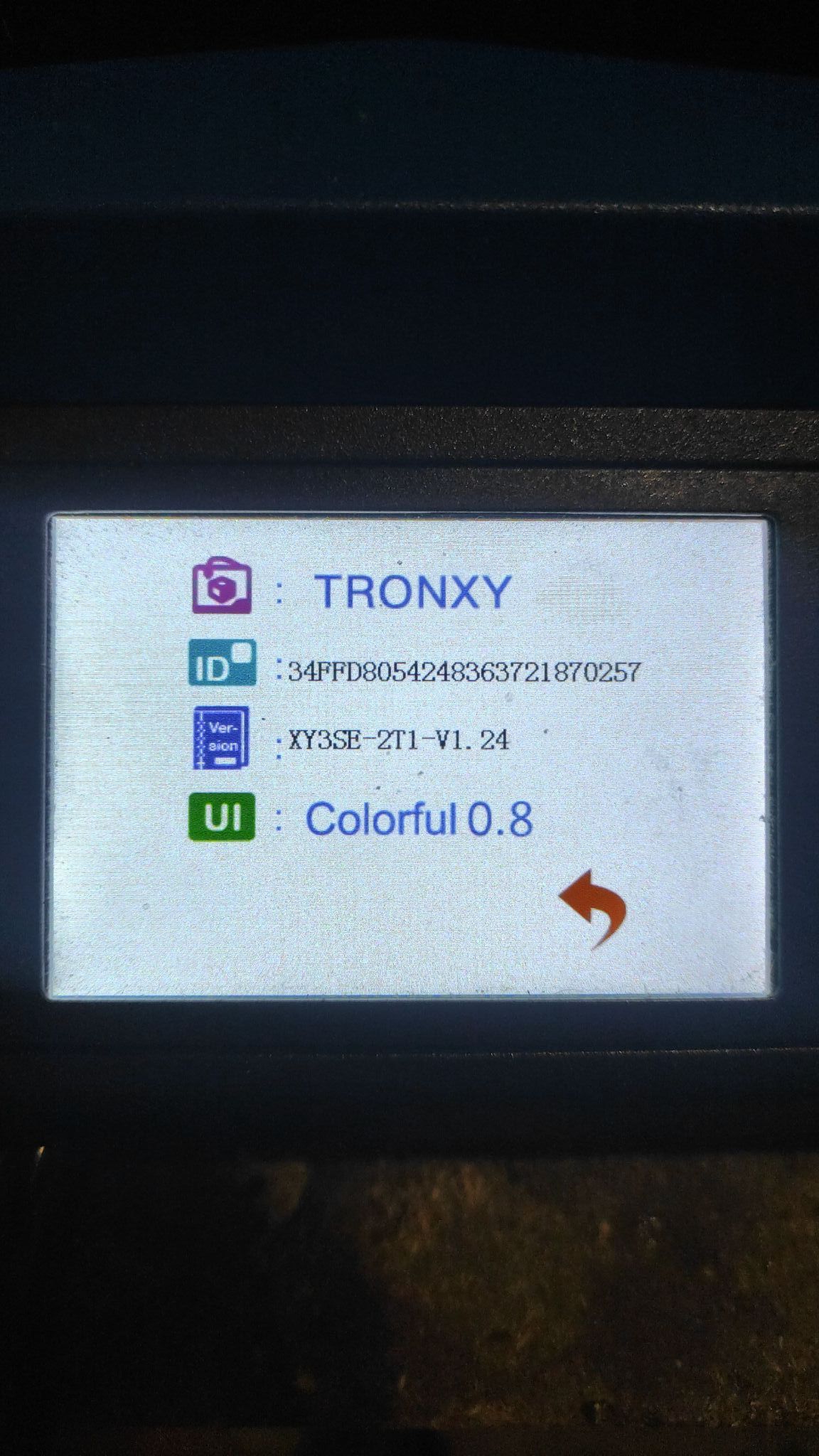

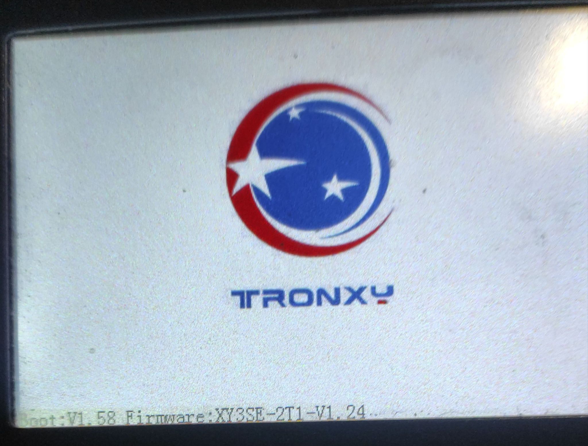

Sur l'étiquette de l'imprimante il est inscrit : XY3SE-2E Pour la version j'ai : XY3SE-2T1-V1.24 Le cavalier du Boot est en place, je n'y ai pas touché. l'autre cavalier est sur 5v. Si j'ai bien compris, j'ai marlin -

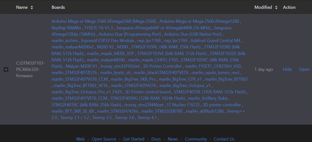

platformio.ini Le nom de ma machine XY3SE-2T1 Carte 103. https://github.com/3D-Experiments/STM32F103-PIC480x320 (compilé) lien donné par Fred3965 mais je n'ai peut-être pas donné la bonne imprimante ? https://github.com/tronxy3d/F103_PIC480x320 (celui-ci que je viens de récupérer mais non essayé) -

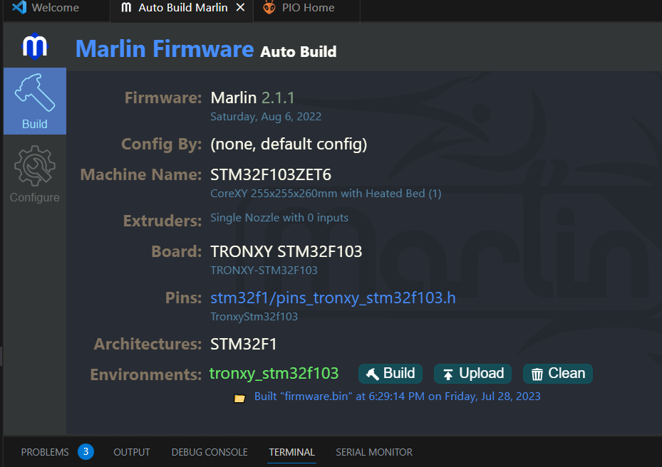

Salut Pommeverte, Ça s'est parfaitement compilé. Pour l'imprimante non précisée, ce n'est pas ce qui provoquait l'erreur de compil... mais c'est indubitablement mieux d'avoir la bonne hihihi Par contre pourquoi mettre un nouveau marlin.py (celui d'origine n'est pas correct?) Encore plus compliqué: Passer cette routine en commentaire ? et de plus il faut que le firmware soit créé par platformio à l'ouverture et qui lui-même créera un répertoire platformio dans lequel on commente la routine. c'est franchement incompréhensible (tout du moins pour moi) Peut-on laisser le répertoire platformio exister ? ou faut-il le supprimer à chaque compile ? Je n'ai plus qu'à essayer si la machine va tourner normalement et si oui j'essaierai d'apporter quelques modifs. En tout cas, merci à Toi, pour ta patience, ton temps et ta grande connaissance du matériel .... par contre je n'ai qu'un fichier .bin et il semble qu'il faille un .hex . Ai-je manqué une étape ? -

J'ai remplacé le fichier. La compile est allée plus loin, mais planté tout de même ======================== Archiving .pio\build\tronxy_stm32f103\libf5e\libWire.a Linking .pio\build\tronxy_stm32f103\firmware.elf c:/.platformio/packages/toolchain-gccarmnoneeabi/bin/../lib/gcc/arm-none-eabi/9.2.1/../../../../arm-none-eabi/bin/ld.exe: Marlin/muyu\libmuyu.a(muyu.cpp.o): in function `EXTI2_IRQHandler': F:\YSZ\Work\3Firmware-2.1.1/Marlin\muyu/muyu.cpp:67: multiple definition of `EXTI2_IRQHandler'; .pio/build/tronxy_stm32f103/SrcWrapper/src/stm32/interrupt.cpp.o:C:\.platformio\packages\framework-arduinoststm32\libraries\SrcWrapper\src\stm32/interrupt.cpp:349: first defined here collect2.exe: error: ld returned 1 exit status *** [.pio\build\tronxy_stm32f103\firmware.elf] Error 1 ===================================================== [FAILED] Took 84.05 seconds ===================================================== Merci pour le temps que tu passes, d'autant que je ne comprends rien à ce qu'on fait. A aucun moment je ne dois préciser le nom de mon imprimante ? -

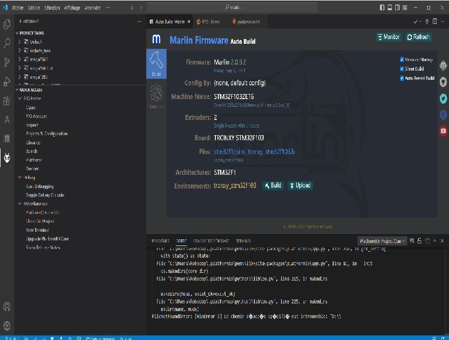

Robocop a posté un sujet dans Entraide : Questions/Réponses sur l'impression 3D
Bonjour, Je n'arrive pas à compiler un source Tronxy-Marlin-FW-main d'origine, sans modif . j'ai toujours une erreur : File "C:\Users\Robocop\.platformio\python3\lib\os.py", line 215, in makedirs makedirs(head, exist_ok=exist_ok) File "C:\Users\Robocop\.platformio\python3\lib\os.py", line 225, in makedirs mkdir(name, mode) FileNotFoundError: [WinError 3] Le chemin d’accès spécifié est introuvable: 'D:\\' PS C:\Tronxy-Marlin-FW-main> echo "done" >"C:\Users\Robocop\AppData\Local\Temp\ipc" PS C:\Tronxy-Marlin-FW-main> Pourquoi D:\\ ??? Auriez-vous une idée. -

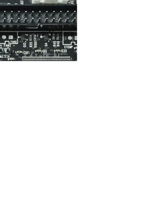

Salut à tous, Je reviens vers vous après pas mal de temps. J'ai pratiquement finalisé mon montage pour la gestion des deux têtes extrudeurs sur la xy3 2E. pour mettre en service la 2 ème tête je donne la valeur M106 P0 S14 ; dans une plage de 6/9 % et pour retourner sur la première tête je donne la valeur M106 P0 S37 ; dans une plage de 12/15 % Je contrôle ces valeurs par un Tinny85. Pour l'instant je gère le ventilateur en externe car je n'ai pas réussi à compiler le firmware pour tester le (EXTRA_FAN_SPEED). Je joins le shéma de mon montage, (je ne suis pas un pro.......) Lors d'essais, j'ai crâmé la sortie ventilo p0. Rien de très grave (ouf..), j'ai simplement dû changer le mosfet Q4. Le problème qu'il me reste à gérer est qu'au changement de tête, l'imprimante continue à travailler : le fil n'avance pas, elle imprime, alors que la tête n'a pas la bonne température malgré les codes (en relisant j'ai vu que Fred parlait de ( Le firmware, sur base marlin déclare 2 extrudeurs mais en "single_nozzle") Pour le 2ème extruder, j'ai essayé avec T0, T1 et rien. J'ai mis les paramêtres suivants dans extruder 1 démarrage: M104 T0 S{print_temperature} ; Consigne température buse M109 T0 S{print_temperature} ; Attente température buse extruder 2 démarrage: M106 P0 S14 G4 P3000 M104 T1 S{print_temperature} ; Consigne température buse M109 T1 S{print_temperature} ; Attente température buse extruder 2 fin : M106 P0 S37 G4 P3000 Si vous avez des idées, merci.

Ok je prépare ça, merci Carte mère 103 firmware : Tronxy-Marlin-FW-main voici le lien : https://we.tl/t-7hJfgojXgK voici le résultat de ma compile par Marlin Firmware <Build> PS C:\Tronxy-Marlin-FW-main> platformio run --silent -e tronxy_stm32f103 Warning! Ignore unknown configuration option `monitor_flags` in section [env] Marlin\src\HAL\STM32\HAL.cpp: In function 'void HAL_SYSTICK_Callback()': Marlin\src\HAL\STM32\HAL.cpp:170:3: error: 'hUSBHost' was not declared in this scope 170 | hUSBHost.Timer++; | ^~~~~~~~ *** [.pio\build\tronxy_stm32f103\src\src\HAL\STM32\HAL.cpp.o] Error 1 ============================================== [FAILED] Took 29.79 seconds ============================================== Environment Status Duration ---------------- -------- ------------ tronxy_stm32f103 FAILED 00:00:29.793 ========================================= 1 failed, 0 succeeded in 00:00:29.793 =========================================PS C:\Tronxy-Marlin-FW-main> echo "done" >"C:\Users\Robocop\AppData\Local\Temp\ipc" PS C:\Tronxy-Marlin-FW-main>
Salut, pommeverte. Je finalise un montage électronique qui gère la deuxième tête chauffante que j'ai installée, ce qui me fait deux entrées et deux sorties. je n'aimais pas ces deux entrées de fil pour une sortie. Je détourne la sortie ventilateur de plateau pour lancer mon montage. je précise pour T1 une vitesse (tension) de ventilo. Je souhaite mettre de côté l'ancienne vitesse du ventilo s'il y en a une, je lance ma vitesse pour la T1 et je remets le ventilo comme il était précédemment. ------------ pour la compil, plusieurs soucis J'ai installé Git, PlatformIO. je récupère mon répertoire C:/Tronxy-Marlin-FW-main et j'ai l'erreur : mkdir(name, mode) FileNotFoundError: [WinError 3] Le chemin d�acc�s sp�cifi� est introuvable: 'D:\\' ????? J'ai donc mis un disque en D; et PlatformIO s'est lancé et m'a installé un répertoire .platformio (pourquoi) Sans rien modifié j'ai pressé build sur Marln firmware pour compiler et là j'ai des erreurs. Je ne parle pas encore de savoir si j'ai le bon firmware et de faire des modifs. - Autre question : est-il possible de faire une sauvegarde du firmware que se trouve sur la machine, car je n'ai rien. je mets les images de mon imprimante et de Marlin Merci d'avance pour vos idées et aides.
