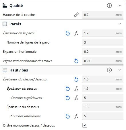

  6. # Start and End G-Codes ################################################## [gcode_macro START_PRINT] description: Start G-Code gcode: LED_HOTEND_ON {% set BED_TEMP = params.BED_TEMP|default(60)|float %} {% set EXTRUDER_TEMP = params.EXTRUDER_TEMP|default(210)|float %} G21 G90 M82 {% if printer.extruder.target != 0 %} M104 S{EXTRUDER_TEMP} {% else %} M104 S150 {% endif %} M140 S{BED_TEMP} {% if printer.toolhead.homed_axes != "xyz" %} G28 {% endif %} G1 Z370 F3000 G1 X-150 F3000 M190 S{BED_TEMP} M109 S{EXTRUDER_TEMP} G1 Z1 F3000 G1 X-150 Y0 Z0.4 G92 E0 G3 X0 Y-130 I150 J1 Z0.3 E30 F2000 G92 E0 G1 E-1 F2100
  7. j'ai pas compris l'intérêt du Macro (doit pas être douer) , je prend un STL sous cura et la je l'upload directement dans l'imprimante elle chauffe puis imprime . suis sous Cura 5.2.1 profil V400 fichier usb déjà essayé de copié ce code dans cura et tout déconne quand je le fais. mon Gcode actuel Gcode de démarrage G21 G90 M82 M107 T0 M140 S{material_bed_temperature} M104 S{material_print_temperature} T0 M190 S{material_bed_temperature} M109 S{material_print_temperature} T0 G28 BED_MESH_PROFILE LOAD="default" G1 F3000 Z1 G1 X-150 Y0 Z0.4 G92 E0 G3 X0 Y-130 I150 Z0.3 E30 F2000 G92 E0 Gcode de fin M107 T0 M104 S0 M104 S0 T1 M140 S0 G92 E0 G91 G1 E-1 F300 G1 Z+0.5 F6000 G28 G90 ;absolute positioning J'ai bien changer mes fichiers Printer et macro mis a jour hier 18/02/2023: Fixed V400 Hotend LED for some configuration files

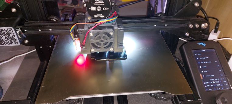

  8. Salut , je suis sous le Klipper de Ciryl et j'ai remarque que le Led du hotend ne s'allume plus au démarrage de l'impression. j'ai regarder dans le fichier Pinter et macro mais à part lancer Neopixel et faire une erreur , je ne vois pas la ligne de commande (sauf dans le Macro Start Gcode )..... une idée ?
