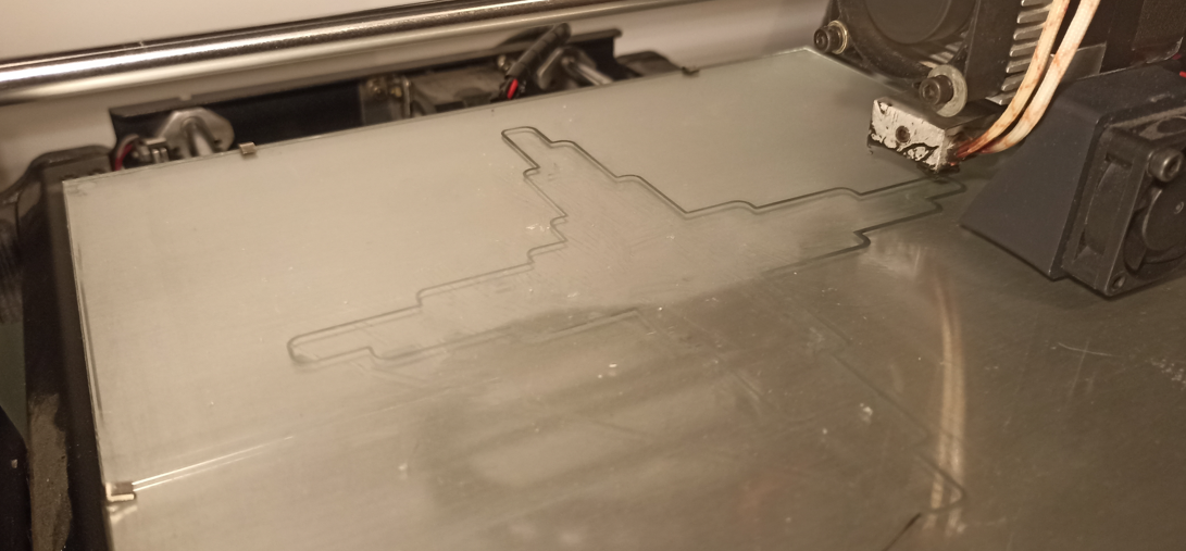

Décalage impression PLA
Rudy34160 en réponse au topic de Rudy34160 dans Entraide : Questions/Réponses sur l'impression 3D
Non : Pas la bonne piste vu comme il faut que je force suffisamment pour détacher mon print de la plaque de verre. Mais je voulais confirmer ma thèse : J'ai lancé une pièce avec plus de mouvements. Cela confirme je pense mes doutes : Soit un problème lié aux vibrations, soit un problème au niveau de mon axe Y : -
Test effectué : Ca ne vient pas des courroies, toutes les distances sont égales. -

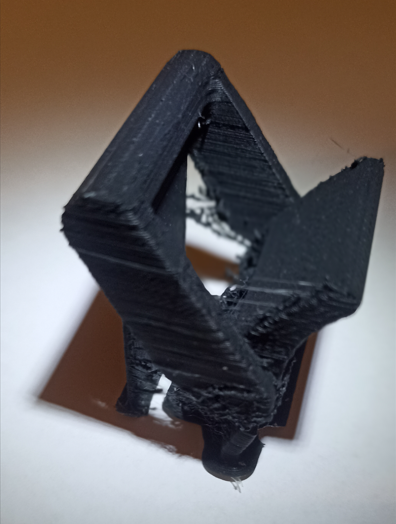

Rudy34160 a posté un sujet dans Entraide : Questions/Réponses sur l'impression 3D
Bonjour, Je viens de finir un print avec une échelle réduite d'un projet (Autant détecté de suite les anomalies de conception..). J'ai malheureusement un décalage sur le haut de l'objet (la symétrie n'est pas parfaite) : Décalage que je n'ai pas dans mon slicer : Pour l'impression, j'ai pris les réglages de bases du slicer. Je vais déjà tester l'installation d'amortisseurs (https://www.thingiverse.com/thing:3323581), parce que sur ce coup là, je pense que les vibrations n'ont pas aidé. Si vous avez d'autres suggestions, n'hésitez pas ! Et idéalement, si vous avez aussi des conseils pour affiner la qualité de la couche supérieure ... -

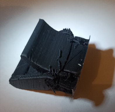

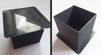

Bonjour, Petit partage d'expérience (ratée..) et demande de conseils suite à première "vraie" impression (du moins, qui aurait eu une utilité fonctionnelle..). Système de fermeture basé sur le modèle dispo ici : https://www.thingiverse.com/thing:2601090 Point positif : Les réglages minutieux précédemment réalisés ont permis d'avoir un bon respect dimensionnel des tolérances. Modèle imprimé en une fois, pas de casse, et l'ensemble fonctionne (au niveau des axes de rotation). Axes d'amélioration : Quelle déception au vue du résultat obtenu, sachant que j'avais lors de mes tests réussi à obtenir des finitions plutôt satisfaisantes comme ci-dessous. Là, pour le coup, on est loin de l'œuvre d'art sur ce dernier print... En premier, je vais avoir du taf sur mes paramétrages de rétractation ... Mais pour le reste ? C'est quoi cet état de surface dégueulasse ?? Avec certaines faces beaucoup plus marquées que d'autres ? Si vous avez des pistes pour améliorer le résultat final, je prends tous les conseils ! Pour info : Slicer > Cura Paramètres Cura > PI3_Camlock_V2_easyprint.html Modification Firmware > Activation du linear advance sous Marlin Modèle > Voir lien plus haut
