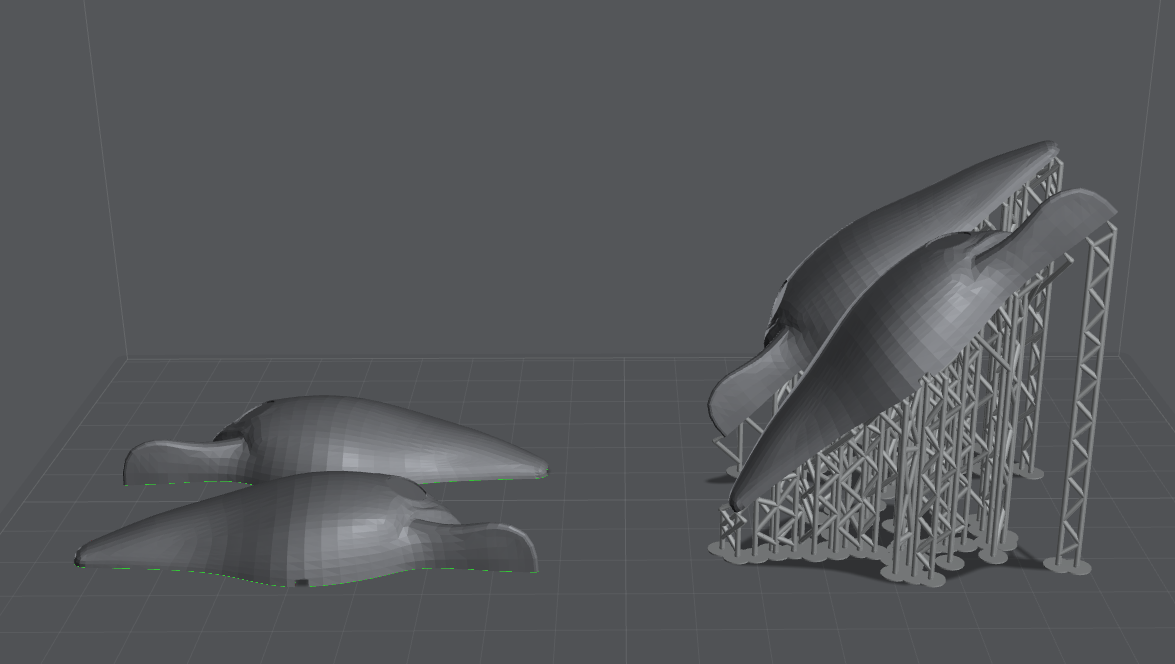

Hello @evenkimi Je n'ai pas pu réessayer mes impressions depuis mais j'ai préparé un nouveau modèle sur Lychee Slicer en inclinant la pièce et la surélevant un peu avec des supports. Cependant, mon problème c'est qu'à la base, je voulais éviter d'imprimer avec des supports car je ne veux pas avoir de petites aspérités sur le rendu final (les petits points d'accroche des supports). -

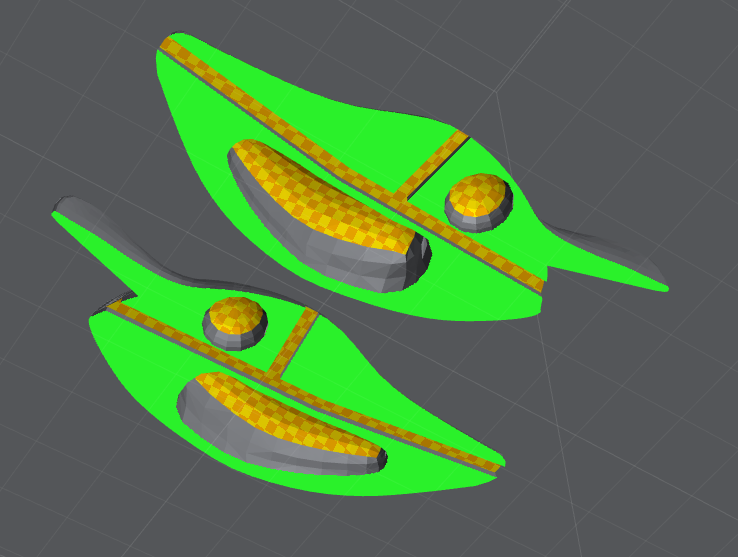

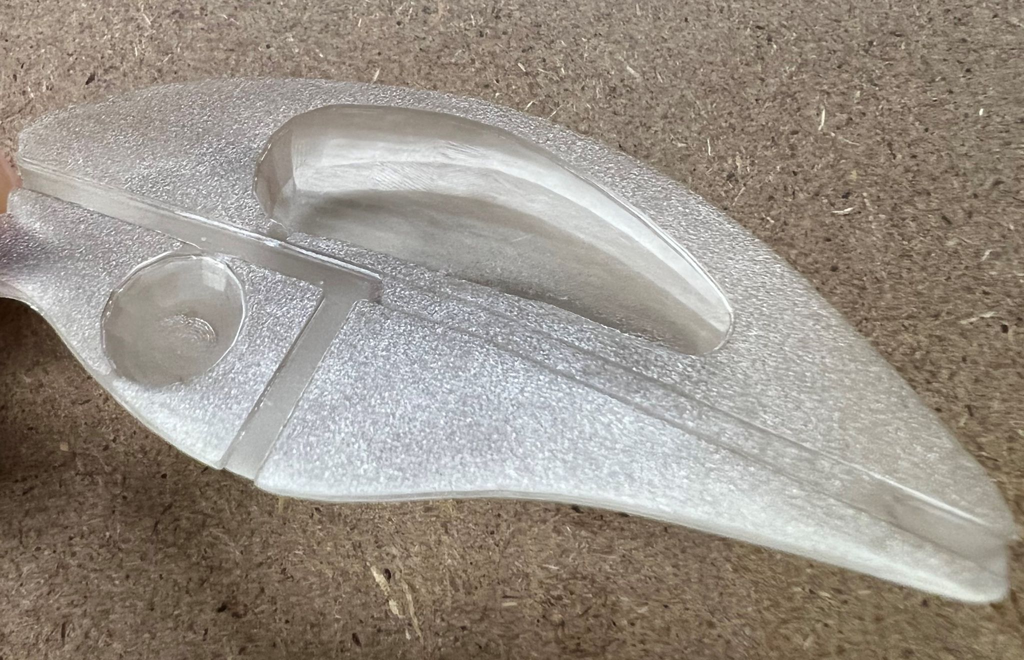

Bonjour @@pascal@91 Merci pour ton aide. Tu parles de quelques petites erreurs, quelles étaient-elles ? Pour la rainure, effectivement, je vais passer sur un modèle en demi-cercle. -

Bonjour @Krl ! Merci pour ta réponse ! Effectivement, j'ai déjà UVtools mais je ne sais pas trop l'utiliser. Y a-t-il une ressource ou un tutoriel pour ce logiciel ? Mais sinon de ce que j'ai compris du logiciel, il n'y avait pas l'air d'avoir d'erreur sur le modèle. Ok pour l'échelle. Je l'avais aussi remarqué et je l'avais remis à l'échelle directement dans Lychee Slicer. Le design a été fait sous Blender et les échelles entre Blender et Lychee Slicer sont vraiment très différentes. Salut @PPAC ! Merci pour ta réponse ! J'avais réalisé un test de calibration avec le fichier de chez Ameralabs (la petite ville) https://ameralabs.com/blog/town-calibration-part/ Le résultat était plutôt satisfaisant avec tous les détails présents et quasi sans erreur d'impression. Je rejoins ce que tu dis aussi par rapport à l'impression à plat mais mon problème c'était que je ne souhaitais pas mettre de support pour ne pas avoir de marquage sur l'impression. Je te remercie pour ton lien, je vais essayer avec ce test de calibration. -

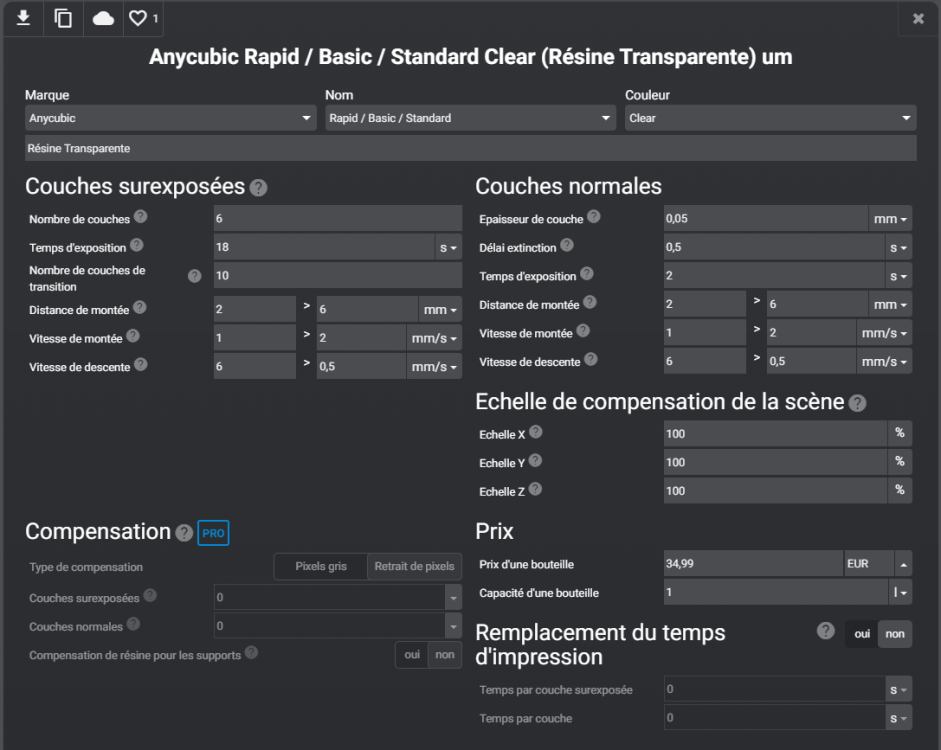

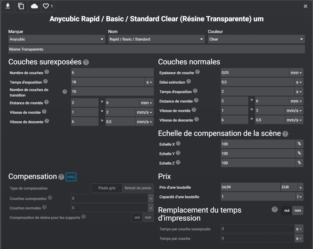

Bonjour à tous, Je suis passionné de pêche et je me suis mis récemment à l'impression 3D car je souhaite imprimer mes propres leurres. Cependant, après avoir réalisé le design de mon propre modèle je me retrouve avec des erreurs à l'impression. En effet, des couches se sont immiscées à certains endroits alors qu'elles ne devraient pas être là si on se fie à mon modèle 3D. Voici mon modèle sous Lychee Slicer : Voici le rendu réel de mon impression : On peut donc voir sur l'image ci-dessus, qu'une partie de la rainure est comblée par de la résine. Je me suis donc demandé si ça pouvait venir d'un problème d'exposition ou bien alors qu'on ne peut pas imprimer un tel modèle directement sur la plaque mais qu'il faut rajouter des supports. Pour cette impression, j'ai utilisé : - Imprimante : Anycubic Photon M3 Plus - Résine : Anycubic Basic Clear 405nm - Slicer : Lychee Slicer 4.1.0 - Paramètre de résine : Ci-joint, le fichier de mon modèle et celui de l'impression. Impression.zip En vous remerciant par avance pour vos conseils.
