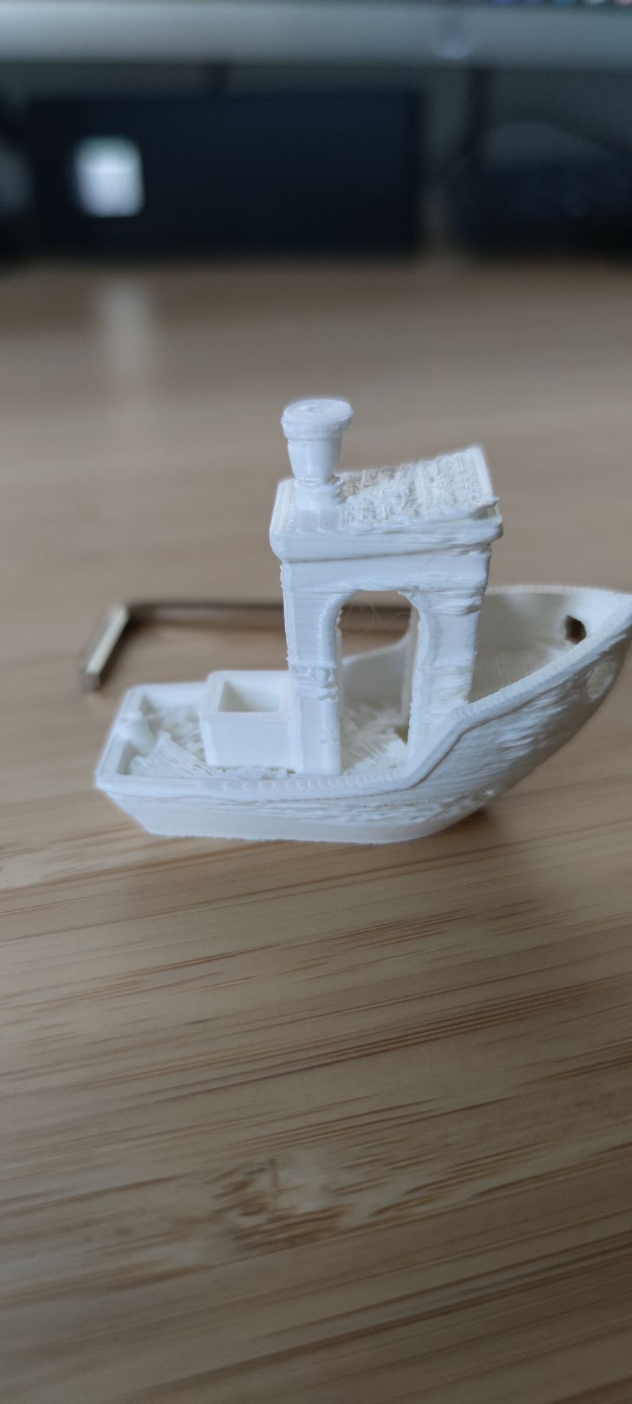

  2. Bonjour à tous, Je tiens à prévenir que je suis débutant, et que je n'ai plus imprimé depuis plus de 6 mois. J'avais rangé mon imprimante dans un coin et comme j'ai déménagé je l'ai de nouveau mis en place et remonté. j arrete de raconter ma vie Aucune modification sur l imprimante elle est d origine... ca c est pour le contexte J'ai lancé une impression du bateau benchy, et j'ai eu un problème sur l'axe Z. J'ai l impression que ma tete d impression bouge un peu trop lors de l'impression. Voici une photo prise du benchy, ca parle plus je pense. Je n'arrive pas à trouver ce qui est déreglé sur cette imprimante. Je suis preneur de tout conseil Merci d avance les geeks
