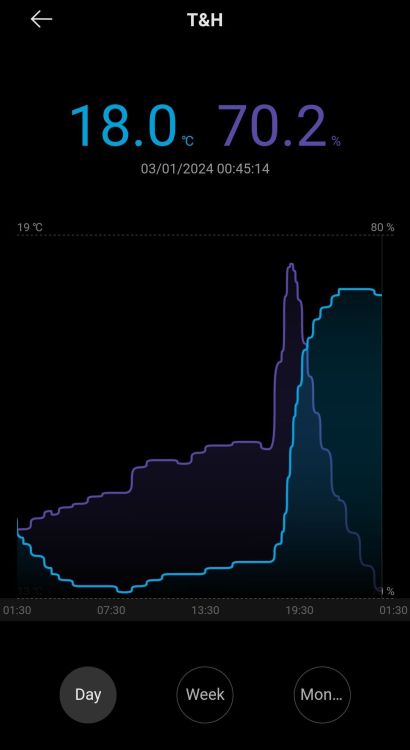

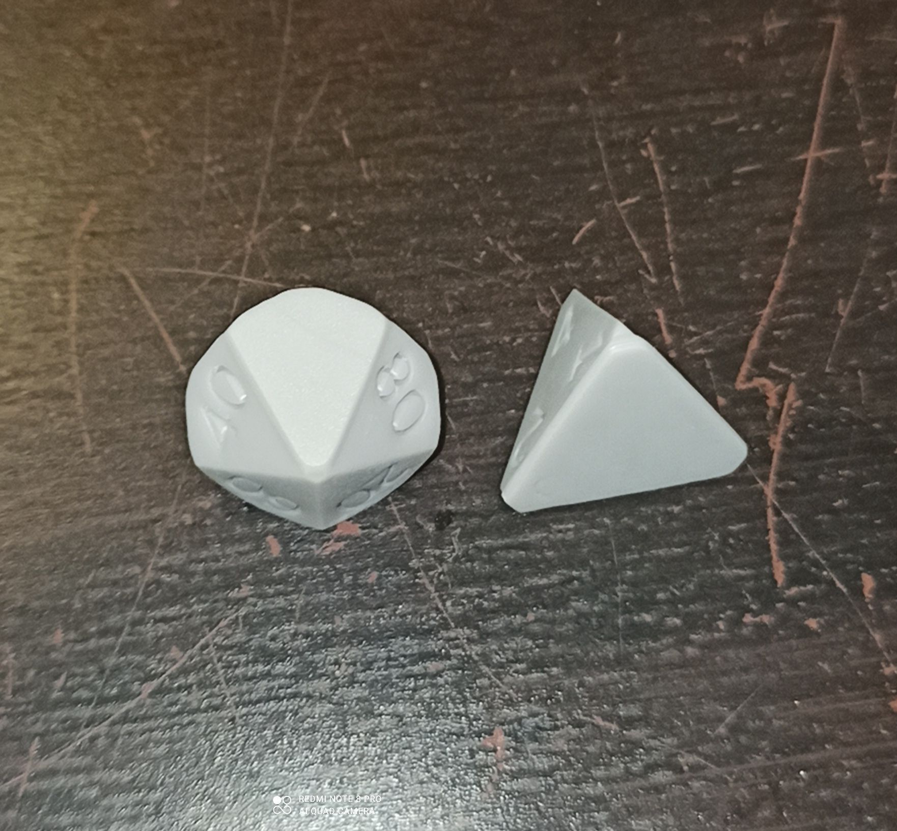

Bon premier test hier soir, Effectivement, 1 seul cela risque de ne pas suffire... Du moins pas en dessous de 15°c car je stabilise à +5°c max (moi qui voulais standardiser mes impressions à 25°c toute l'année). Bon je vais attendre le redoux prévus semaine prochaine et je verrais pour relancer les impressions dés que je passe les 15+5=20°c. -

J'ai peut être trouvé mon bonheur, https://urlz.fr/pH2i Même idée que la ceinture, mais j'ai 2 mains gauches, je ne me sent pas à l'aise rien qu'en regardant la photo... Là je pense le coller à l'intérieur du capot derrière l'axe Z (prendre la taille qui va bien) et laisser la température s'homogénéiser 30mn à 1h avant de lancer l'impression. J'ai des thermomètres connectés de ma domotique pour suivre celle-ci. et c'est dans mon budget ! -

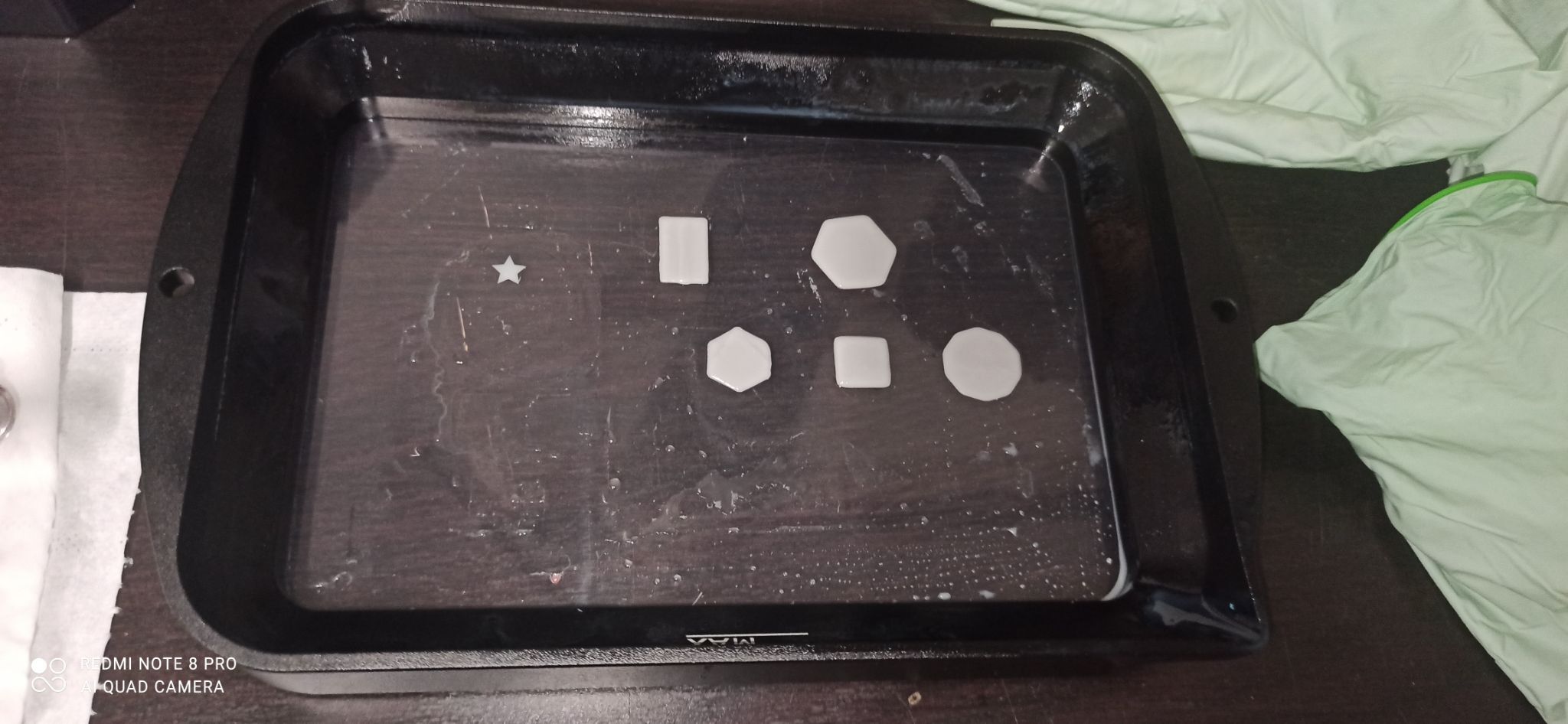

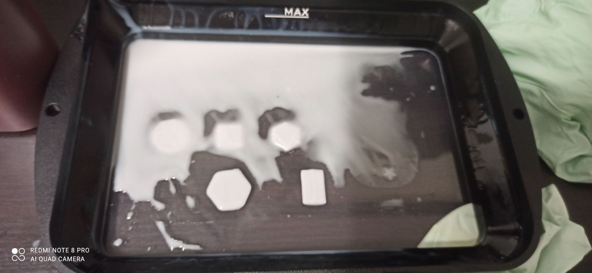

Cool, le sujet que je cherchais... Je me demande, quels sont les types d'échecs possible avec une pièce trop froide ? Je n'ai pas imprimé bcp de pièce encore, mais j'ai eut mes premiers échecs avant hier (garage à 15°). J'ai lancé des dés de JdR et un "test des cônes", la moitié des dés et les cônes sont resté sur le FEP et les 3 dés qui ont réussi ils ont une face toute lisse alors que les chiffres sont creusés (je vais essayer de faire une photo). Vous pensez que c'est dû à la chaleur ? Comment tout le monde, je suis dans mon garage, donc actuellement entre 10 et 15°c. J'ai vue le module de chauffage de la Mono 5S pro, il me parait super bien mais je ne le vois pas en vente... Cela ressemble un peu à cela : Ce qui est très proche du lien dans le premier post... mais 60€, je ne peux pas trop en ce moment ! (faudrait que je vends des prints pour pouvoir me l'offrir... mais je ne sais pas faire ! ) Ps: quelques photos de mes loupés -

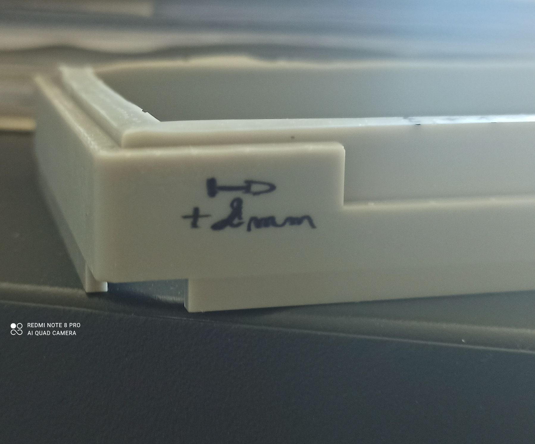

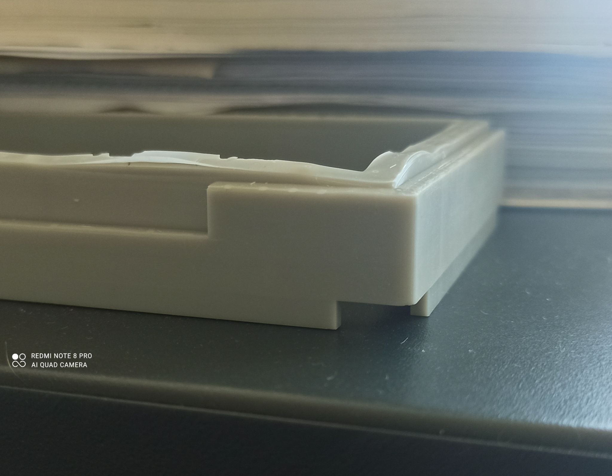

Alors voila, J'ai enfin mis en place ma petite Photon M3 en place ce week-end avec mes premiers essais en Sunlu ABS-like grise. J'ai commencé à imprimer le modèle de la clef usb, le fameux cube en 3D, et cela c'est bien passé ! Puis j'ai enchainé directement sur un projet perso, qui c'est bien passé... à 95%. Franchement je suis assez content de la qualité, mais la couche hautes (donc la première après les supports) n'était pas plate mais assez ondulé. Vue que c'est un projet pour un industriel, j'aimerais régler ce problème. La partie basse étant plate, je me pose la question de me passer de support pour cette pièce somme toute basique ! du coup je me demande aussi ci cette ondulation n'est pas du à la nature de la résine et si une résine classique n'aurait pas été plus rigide ? Je ne peux pas déposer le fichier 3D en clair sur le forum, mais je veux bien de l'aide en mp si certains veulent bien regarder et me donner des conseils pour l'impression. Je vous mets quand même une photo de l'endroit "ondulé" voir vos retours. @+ et surtout Merci !
