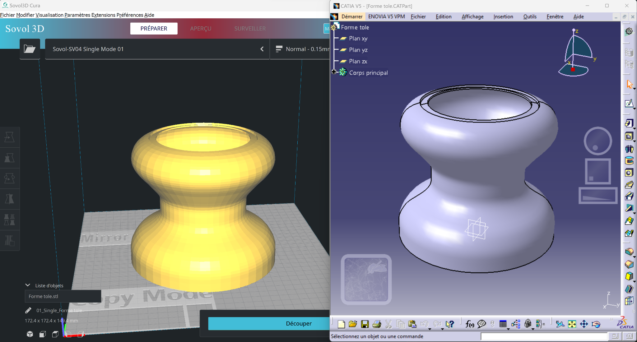

Bonsoir, Bravo, pour les recommandations. En diminuant l'épaisseur et la vitesse, la pièce est sortie. Bon ! J'ai été obligé de garder le supportage, mais la pièce est bonne. Je vais marquer que c'est mon message qui a donné la solution car le remède a été la somme de vos 2 premiers messages. Je ne sais pas faire mieux. Merci ! -

Bonsoir à vous deux, Merci pour vos conseils. Je vais écouter vos conseils : vitesse et épaisseur de couche. Je n'ai pas trouvé le paramètre : imprimer de l'intérieur vers l'extérieur... quant à la vitesse de rétraction, je verrai après Belle pièce, cette pipe d'admission ! Plusss... -

Porco95 a posté un sujet dans Entraide : Questions/Réponses sur l'impression 3D
Bonsoir, J'aurais voulu partager avec vous un nouveau problème d'impression 3D ! J'ai besoin de produire une pièce qui ressemble sommairement à celle de la première image jointe (un genre de bouchon un peu particulier...) le dessus de la pièce est la face collée à la plaque de l'imprimante. Celle que j'ai sortie l'a été sans utiliser de support. Le résultat ne fut pas terrible (défauts visibles) mais acceptable pour ce que c'était faire, mais les dimensions n'étaient pas les bonnes (proto). Je l'avais imprimée à 215° et 40° pour le plateau, à 50mm/s. Pour les besoins, j'ai modifié la définition de la pièce (en l'agrandissant), et j'ai un peu augmenté la vitesse d'impression (75mm/s). Cela aurait dû fonctionner car il n'y avait rien d'extraordinaire. Résultat sur la 2ième image. J'ai donc relancé l'impression en ajoutant des supports. J'ai arrêté l'impression rapidement car étant sur place, j'ai constaté que la pièce n'adhérait pas au support généré et donc se rétractait vers le haut au point d'accrocher la soufflante de la tête d'impression (zone accrocs), et de faire "sursauter" la tête lors des interférences (zone déf) - très certainement ce qui s'est produit sur la 2ième pièce... Aussi, avez-vous une idée sur la bonne façon d'imprimer du TPU dont les formes ont des surfaces défavorables comme ce que j'ai besoin de faire ? Les températures sont données par le fournisseur du filament (Sunlu). J'ai l'impression que les couches sont très solides entre elles sauf la zone bug qui correspond aux rebonds générés lors du passage de la zone accrocs. Peut-être aurais-je dû laisser faire, mais si c'était pour avoir la même chose que sur la 2ième image que je n'ai pas surveillée ; bof Merci à vous par avance -

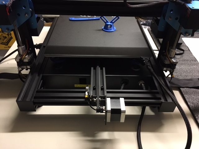

Merci pour tes réponses, Mon plateau étant constitué d'un plateau chauffant magnétique et d'une plaque métallique avec un recouvrement collé (PEI ???), je suppose que c'est de la plaque que tu veux parler. Je t'ai joins des photos recto/verso de mon plateau. Une fois recollé, il est nickel Les raisons potentielles, si c'est avéré, pourraient-elles être la dimension de ma pièce qui est trop près du bord, ou une surchauffe lors d'une utilisation précédente (110° avec un autre matériau), qui aurait détérioré l'adhésif ? Imprimer sans colle : je suis tenté de penser que cela amplifierait le phénomène. Car sans colle, l'adhérence globale serait inférieure. Le décollement serait donc encore plus rapide et le vrillage aussi... ; non ? La première couche est déjà imprimée avec le ventilateur à zéro. Mon slicer le fait déjà de lui même Quel serait le but de ralentir la réalisation de la première couche ? En observant en cours de réalisation, j'ai déjà constaté que les 2 ou 3 premiers millimètres d'épaisseur sont nickel. C'est environ vers 5 ou 7mm que ça commence à se dégrader. Le fond se met alors à se soulever petit à petit et de plus en plus (ça se voit d'ailleurs bien sur la photo car les premières couches sont régulières en épaisseur mais cintrées / tirées vers le haut). Enfin, je ne sais pas modifier ce paramètre. Hétérogénéité thermique du plateau : quel conseil donnerais tu ? Plus chaud ? Mon idée était : froid avec la colle pour compenser. Ainsi, si c'est un problème d'hétérogénéité, il serait éliminé Dis-moi. PS : comme la pièce est très longue à réaliser et très consommatrice de matière, j'hésite à multiplier les essais... - je sens que je vais devoir recommander de la matière ;-))) Merci encore J'ai une des questions qui est tombée d'elle-même ! La mauvaise qualité aux extrémités est dûe à la pression de la pièce sur la buse lors de la réalisation des couches finales. Les parties mal réalisées sont celles qui sont cintrées ; les 2 extrémités de la pièce. -

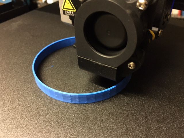

Bonsoir, J'ai besoin de sortir des pièces en PLA de grandes dimensions et relativement épaisses (300 x 150 x 15). Or il se trouve qu'une mise en banane de la pièce se produit au point de décoller la surface de mon plateau ! J'ai tenté de baisser la force du ventilateur de refroidissement de la buse en passant de 100 à 50% ; il semble que cela n'aille pas dans le bon sens. Quelqu'un aurait déjà eu cette expérience et trouvé le remède ? Merci par avance -

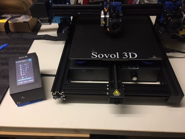

Bonsoir et merci V3PD, Je comprends tes propos. Cela semble être la limite des matériels bon marché. La mienne est la SOVOL 3D SV04 (celle à 2 têtes d'impression...). Je lui ai déjà changé la buse, mais je n'avais pas cette vision (0.6mm). Je vais regarder pour passer à une buse plus grosse et de qualité supérieure et pour les dentures, je vais suivre. Merci encore -

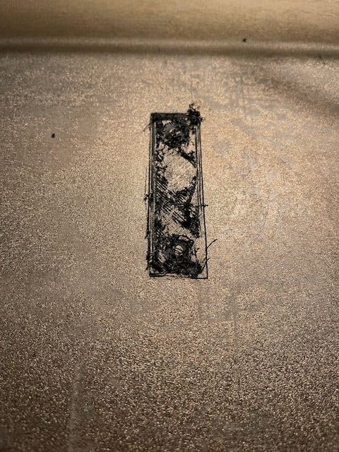

Bonsoir V3PD et merci pour ton avis éclairé J'utilisais une buse classique 0.4mm. Je viens de me faire livrer une buse plus performante que j'ai monté immédiatement. Cependant, la dernière pièce a été réalisée avec une buse neuve et le résultat n'a pas été meilleur alors que la première pièce n'était pas trop mal... J'ai envie de dire que cela ne venait pas des buses. Le problème d'humidité est crédible avec mon environnement de production. Je vais m'améliorer... Merci encore -

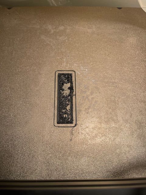

Ah ;-( J'ai commandé le Creality ; il ne monte pas aussi haut... Je viens de parcourir le net. A part quelques machines vraiment pro et quasi inabordables pour le loisir, les sécheurs s'arrêtent vers 70°. Celui-ci va de 45 à 70°C. On verra déjà si j'obtient une amélioration ou bien si ça reste aussi catastrophique. -

Bonsoir Gaerbek, Merci pour ta réponse rapide. J'étais en train de parcourir le fil sur les sécheurs et j'en ai commandé un ! Revenant sur mon message, j'ai vu que tu m'avais répondu. Quelques heures, c'est l'ordre de grandeur ??? Impressionnant. Il est clair que ma bobine est restée à l'air libre dans mon sous-sol sur 2j le temps que je fasse les essais et que cela se dégrade. Merci pour l'info ; je vais voir si la situation s'améliore avec le sécheur ; j'espère... Bonne soirée -

Porco95 a posté un sujet dans Consommables (filaments, résines...)
Bonsoir, J'ai un problème dont je ne vois pas la solution ! J'avais une pièce relativement simple à imprimer (un genre de pyramide rectangulaire avec 2 trous de fixation), mais que je voulais solide. Aussi, j'ai choisi un de mes fils potentiellement le plus solide, le PA-CF. Je l'ai travaillé lentement (35mm/s) à 260° (T° max de ma machine) avec un plateau à 100° (T° maxi de ma machine) et une bâche de protection + lampe chaude pour tenir une ambiance aux environs de 30°. Mes premiers essais, le fil se décollait ; j'ai introduit l'ajout de colle sur mon plateau (problème résolu). Ensuite, j'ai commencé à sortir les pièces et le résultat s'est dégradé au fur et à mesure ; voir la photo... La première à un seul niveau de défaut, la seconde 5 ou 6, la 3ième, je ne sais plus (je ne l'ai pas gardée), la 4ième part en lambeaux et la dernière a été stoppée car c'était encore pire malgré le changement de la buse (dans le doute). Enfin, la version PLA translucide est très bien sortie sans paramétrage extraordinaire avec la nouvelle buse. Quelqu'un aurait-il une idée ??? B&C Porco95 -
