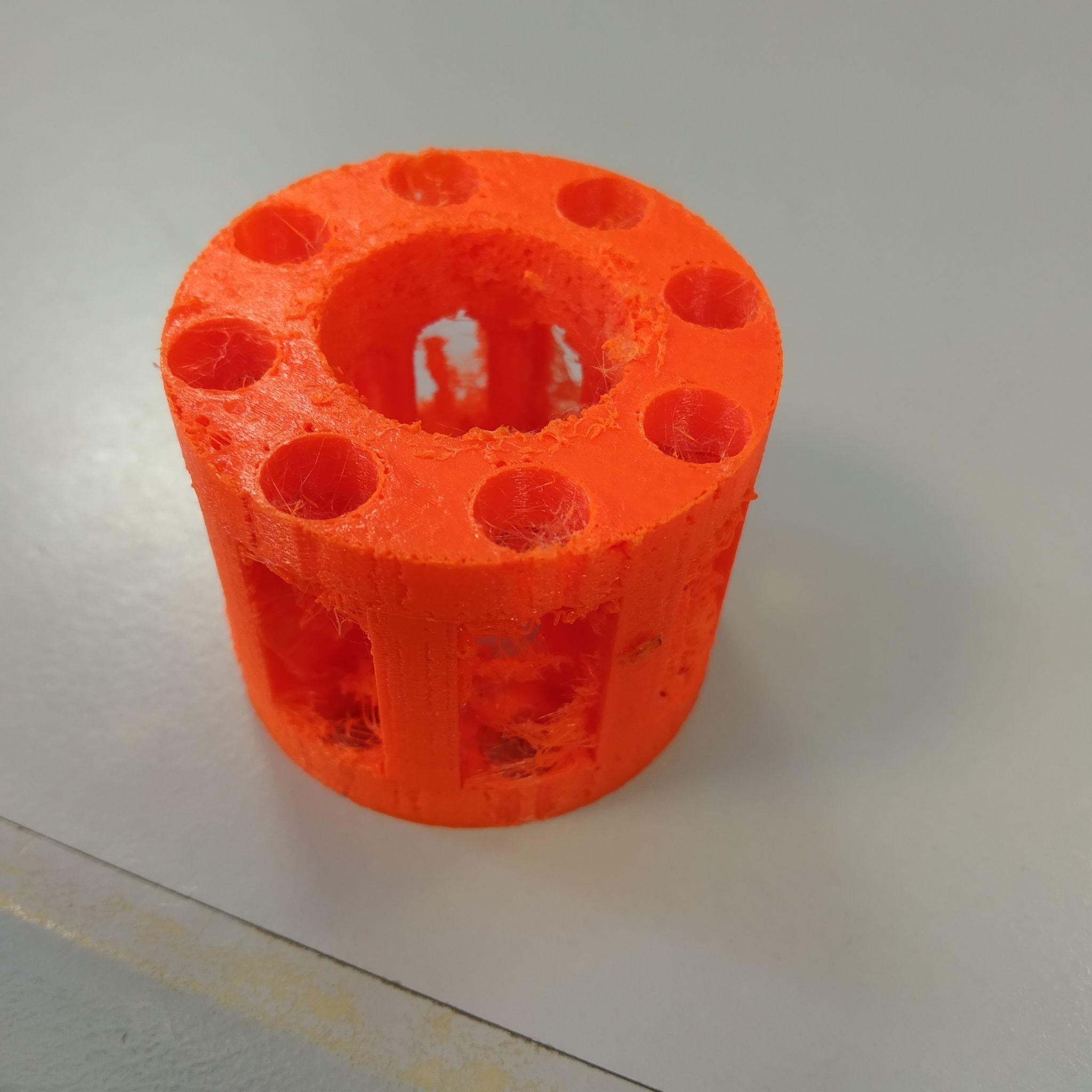

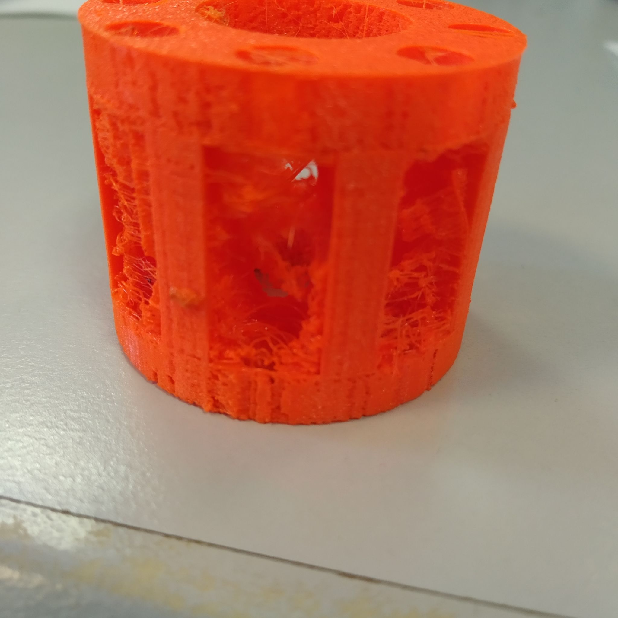

  4. Merci pour toute ces suggestions. En jetant un œil à mon gcod, je pense avoir trouvé: j'ai du charger le mauvais paramètre, avec une buse de 0.1 Un nouvel essai est en cours, mais sur échantillon, ca à déjà l'air mieux. Merci Titi78 Je ne sais pas si mon PTFE est traversant, et je ne sais pas bien de quoi qu'est-ce que tu cause... c'est ca? :
  5. Bonjour Depuis quelques jours j'ai un problèle de qualuité d'impression dont j'ignore l'origine. Ma prusa mini fonctionnant parfaitement depuis 1 ans et demi, j'ai pas eu l'occasion de me former sur ce genre de problème et je viens vers vous pour trouver des pistes. Ci dessous une photo typique. On dirait qu'il manque de la matière un peu partout. le problème est apparu d'un jour au lendemain. J'ai initialement cru que ma buse (0.2mm) etait bouchée / abimée. je l'ai remplacé par une neuve, sans amélioration. J'ai ensuite pensé que mon filament PETG avait pris l'humidité. etrange que ca arrive si brusquement. Je l'ai passé 2h au four a 45°, sans évolution. j'ai même obtenu une impression moins bone que la veille. Peut etre que 2h c'est trop court pour secher le filement? Dans le doute je l'ai remis presque 3h à 50° aujourd'hui. ce soir je vais vérifier que le galet de mon extrudeur n'est pas encombré et réessayer. Est-ce qu'il peut y avoir d'autre raisons?

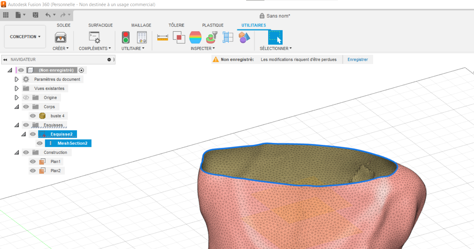

  8. Merci pour vos divers proposition. J'ai essayé meshmixer mais pas d'outil de mesure ne permet pas de mesurer un courbe ou un périmètre. J'essaye actuellement Blender. Par contre c'est la première fois que je met le nez dans ce genre de logiciel. C'est très complet, et moi je n'ai besoin que de faire de la mesure. je me sent un peu perdu dans tous ces menus. L’idée est de faire des mesure de tour de taille sur buste scanné. Dans Blender, j'ai importé mon STL et j'ai essayé de créer une spline et e l'accrocher à la surface de l'objet au niveau des hanches. Je ne parviens pas à l'accrocher à la surface. De prime abord, Blender n'est pas vraiment fait pour ça. Il faudrait que je cherche quelque chose de plus adapté et plus simple est ce que fusion 360 est comme blendre, plus axé sur la modélisation 3D? [edit] Je viens d'installer fusion 360. Déjà, ça ressemble plus à ce que j'ai l'habitude d'utiliser (Solidworks). Pour mesurer une distance entre 2 points de la surface de mon objet, c'est bon. Pour mesurer un périmètre, c'est plus complique. J'arrive a créer une esquisse en croisant un plan avec mon objet, mais je n'arrive pas à la mesurer. Quelqu'un saurait m'aider?
