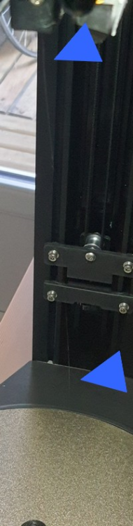

  10. Peut-etre verifier les dimesions de ta machine qui ne sont peut-etre pas les bonnes, dans klipper je veux dire

  13. C'est une delta? Car pour bouger en x et y il faut que les bras aient de la place, surtout si tu est tout en haut. Fais un test a disons 300 en z. Tu vas voir qu'un des bras est plus hauts lors des mouvements x ou y
