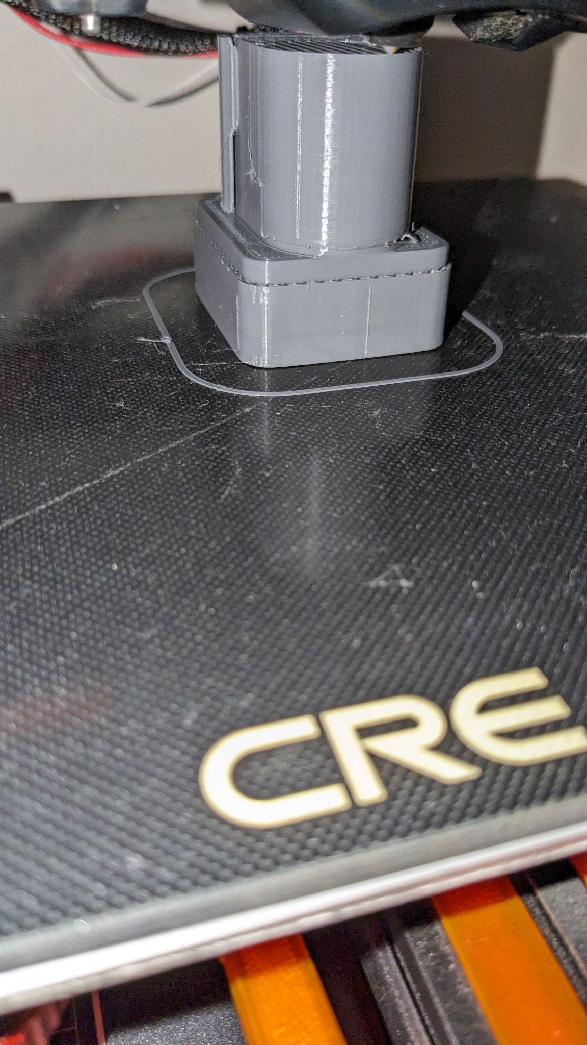

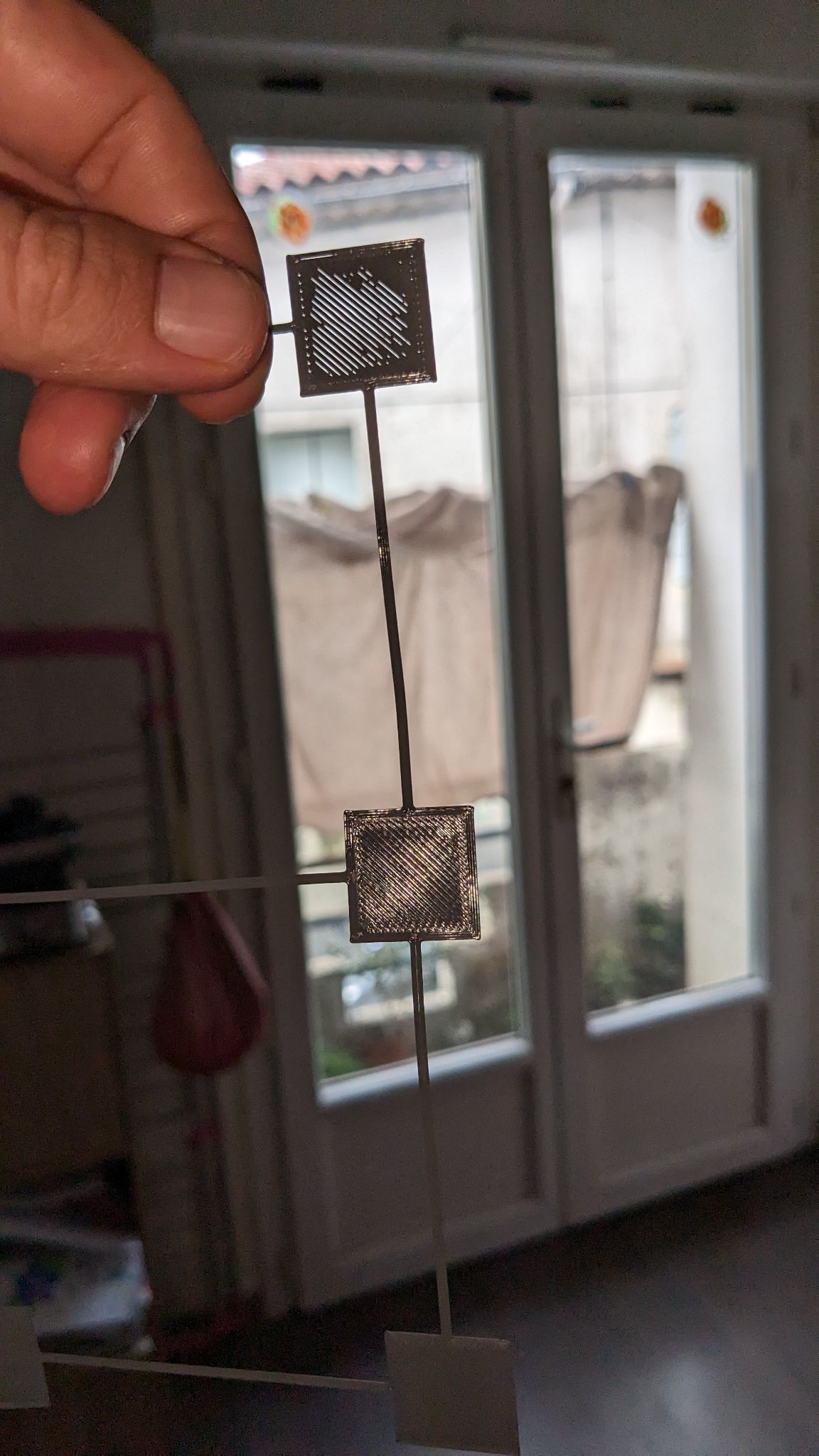

  1. Je pense qu'il l'est assez oui (de mon point de vue de débutant^^). Si je baisse le z offset plus que ça j'ai l'extrudeur qui claque. Il n' a vraiment que sur les petits points d'accroche que j'ai des soucis. Pour les pièces plus importantes comme celle là je n'ai pas de problème.
  2. Je l'ai refait aussi. Une premiere fois avec une feuille classique. La 2eme fois avec un ticket de cb . Le resultat etait mieux mais pas parfait

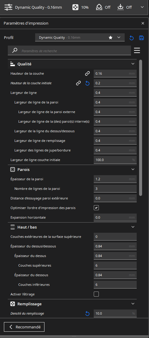

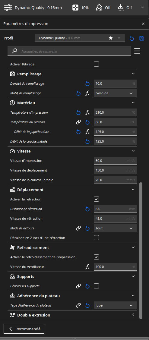

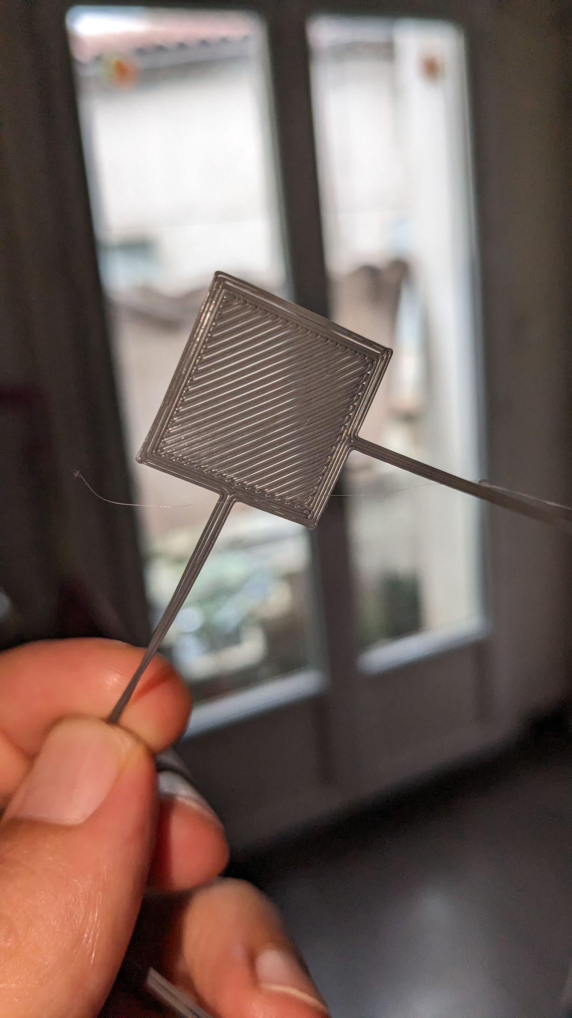

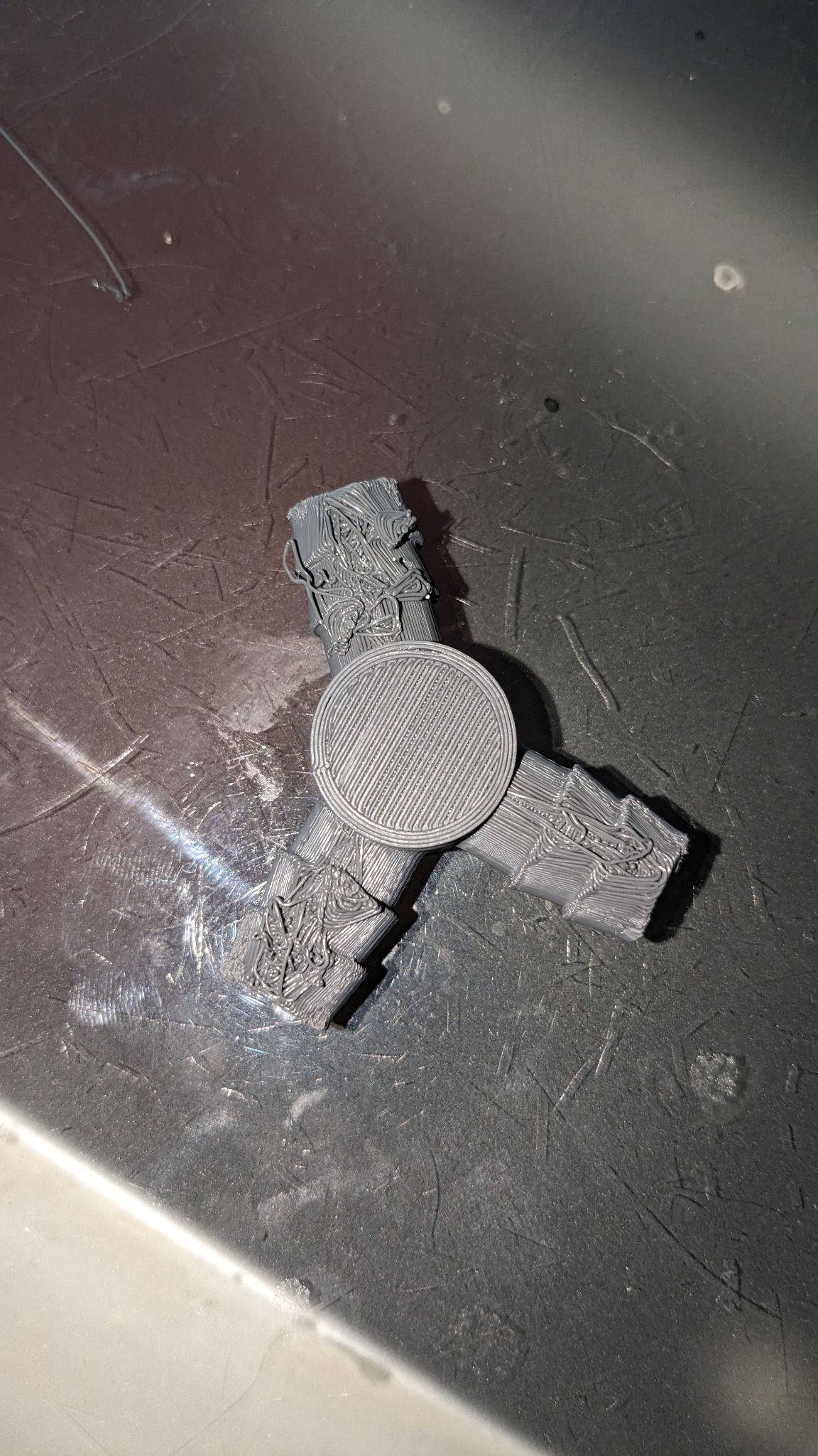

  3. Bonjour à tous. J'ai un soucis que je n'avais pas avant. (je viens de changer mon hotend , plateau , ressort pour de plus durs , roue crantée de l'extrudeur et buse) Sur des pieces avec une grosse surface d'accroche je n'ai pas trop de soucis , mais les pieces avec de petits points de contact avec le bed ca se décroche , ainsi que la 1ere couche qui ne se soude pas. J'ai pensé à une sous extrusion. J'ai donc fait un print de test et le résultat est sans appel c'est clairement un manque de matiere. Apres avoir réglé les steps/mm de mon extrudeur j'ai de meilleurs résultats. Les différentes ligne de filament semblent se rejoindre un peu plus. Mais ce n'est pas encore parfait pour réaliser des prints avec de petits points d'accroche. La 1ere couche semble se souder mais pas partout. Sur differents coins le probleme revient. Surement le bed mal réglé. Je refais mon bed leveling et j'ai encore le meme probleme. Là je ne vois pas comment faire tenir au bed ces petits "points" sans qu'ils se décrochents apres le premier passage de la buse. Voici mes parametres d'impression sur Cura : Merci pour votre aide.

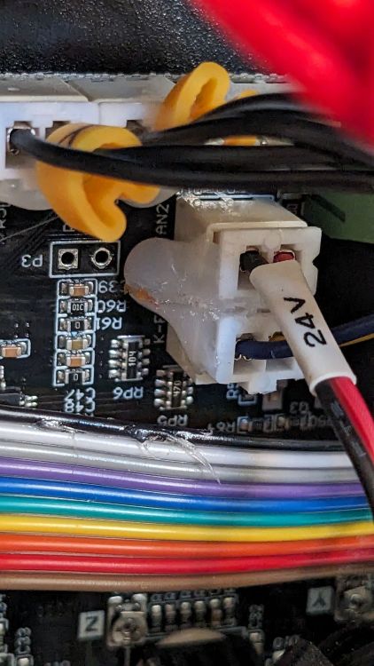

  5. Bonjour , je dois changer mon hotend mais j'ai un probleme. Toutes les fiches sur la carte mère sont collées à la colle chaude. J'aurai voulu savoir si vous aviez une astuce pour pas galérer pendant 30 min à gratter avec un couteau pour liberer les fiches svp ? J'ai voulu utiliser un pistolet à colle chaude , le faire chauffer et juste le poser sur la colle présente sur la carte mère pour faire fondre la colle mais c'est assez petit et j'ai peur de toucher un composant/fil avec le pistolet et de le cramer. Merci de votre aide
