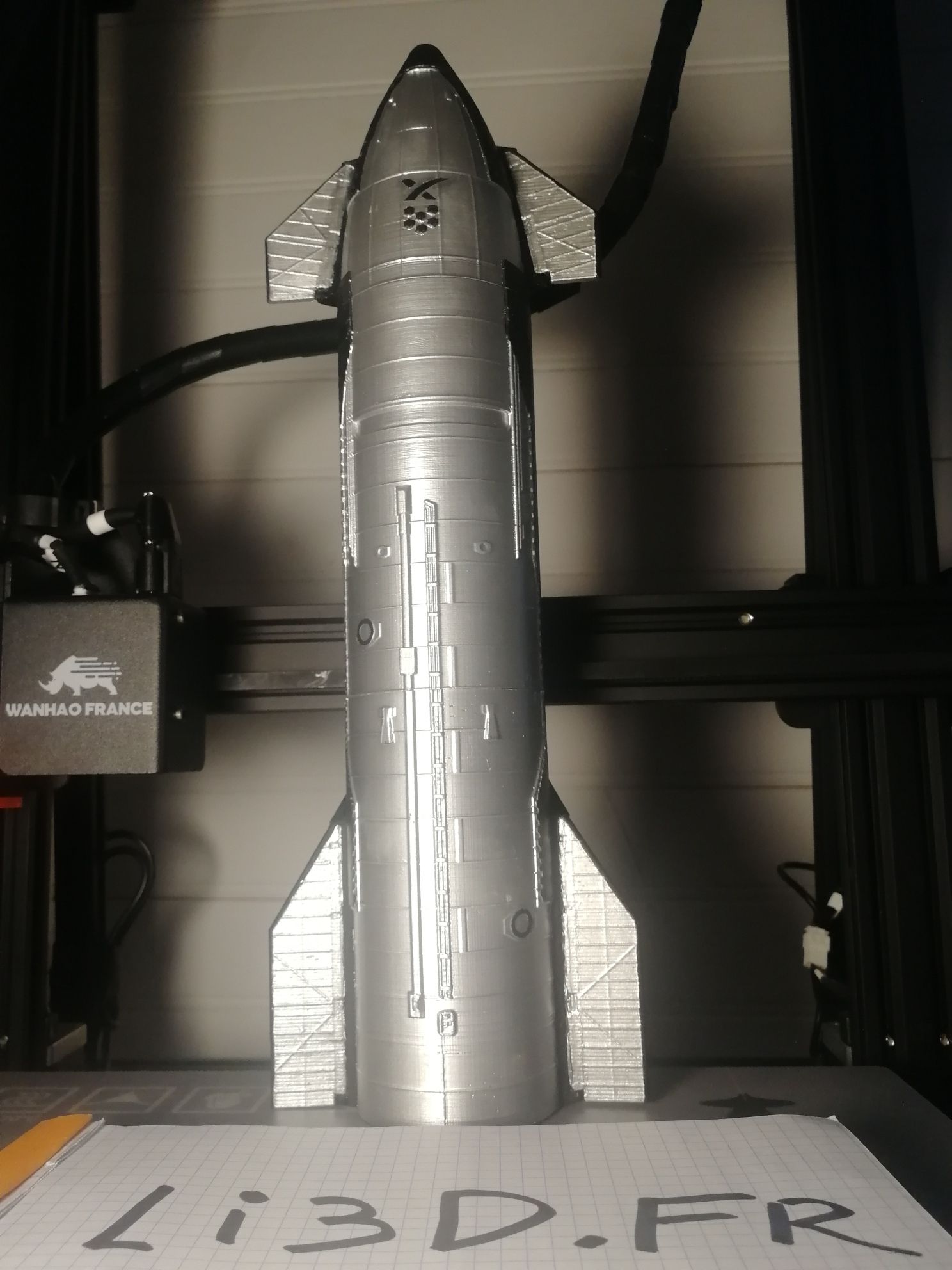

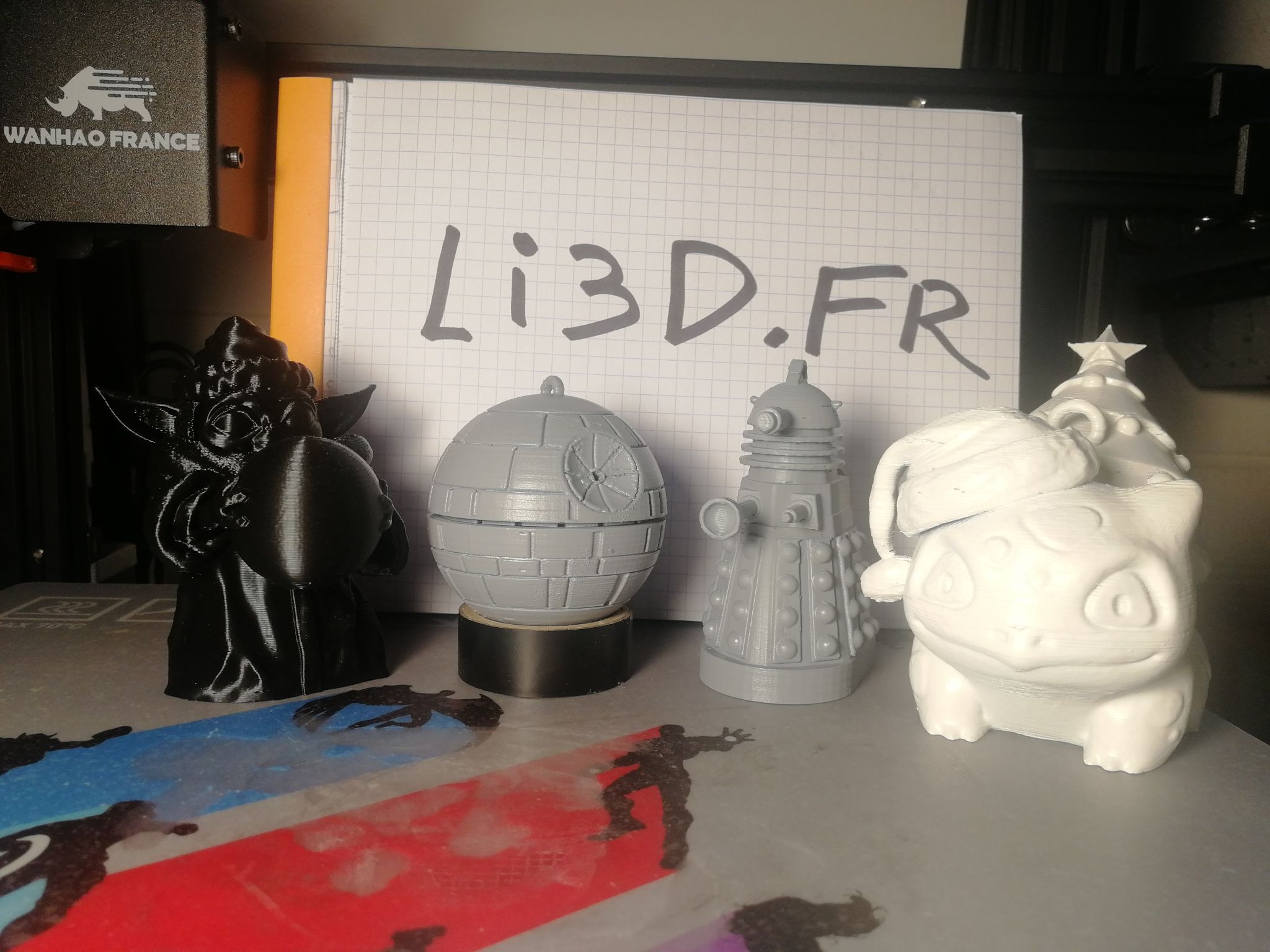

Bon j'ai du retard sur la peinture mais je posterais la photos dès que j'aurait finit voici donc: Mes nouvelle déco de sapin ! et un cadeau pour mon frère fan de spatial le Starship SN24 de SpaceX -
