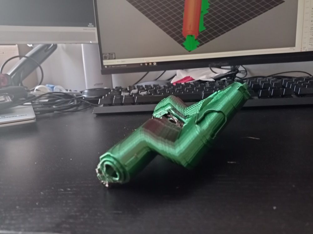

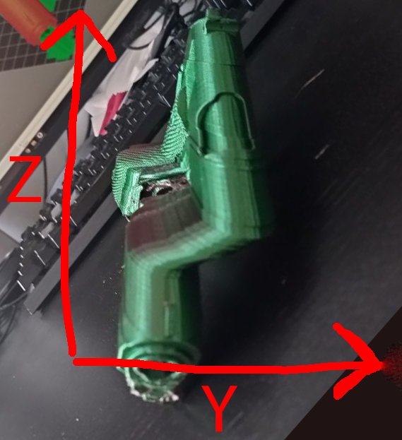

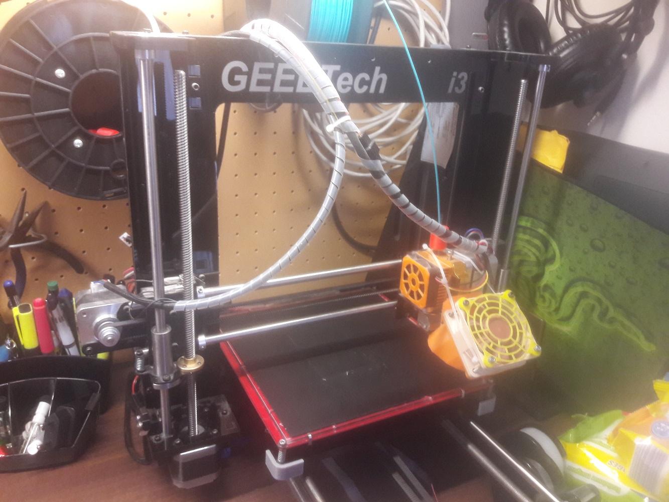

  1. Bonjour, Mes impressions se décalent en Y, très majoritairement dans un sens donné (l'impression se décale vers le "fond" de l'imprimante, le plateau est donc trop en "avant", désolé pour ces approximations), mais voyez plutôt l'image si ça ne vous parle pas. Voici les mise à jour récente que je viens d'opérer : Changement des roulements de poulie de courroies X et Y Upgrade du Raspberry pi 1 vers pi 3 (octopi) + ajout d'un bouton + LED + buzzer Passage du firmware marlin d'origine au Marlin 1.1.8 Suite à ces problèmes de décalage en Y, j'ai reglé la tension de la courroie à plusieurs reprise, constaté la chauffe du moteur et réglé la tension du driver A4988 (0.8v pour les 2 axes X et Y) le moteur à même été changé par un spare de mon ancien axe Z... tout ceci a bien amélioré la situation qu'on constate sur la photo mais j'ai toujours des décalages même s'ils sont moins nombreux. Mon prochain test est d'inverser le driver A4988 de l'axe X avec celui de l'axe Y... mais je commence à être un peu à court d'idée.

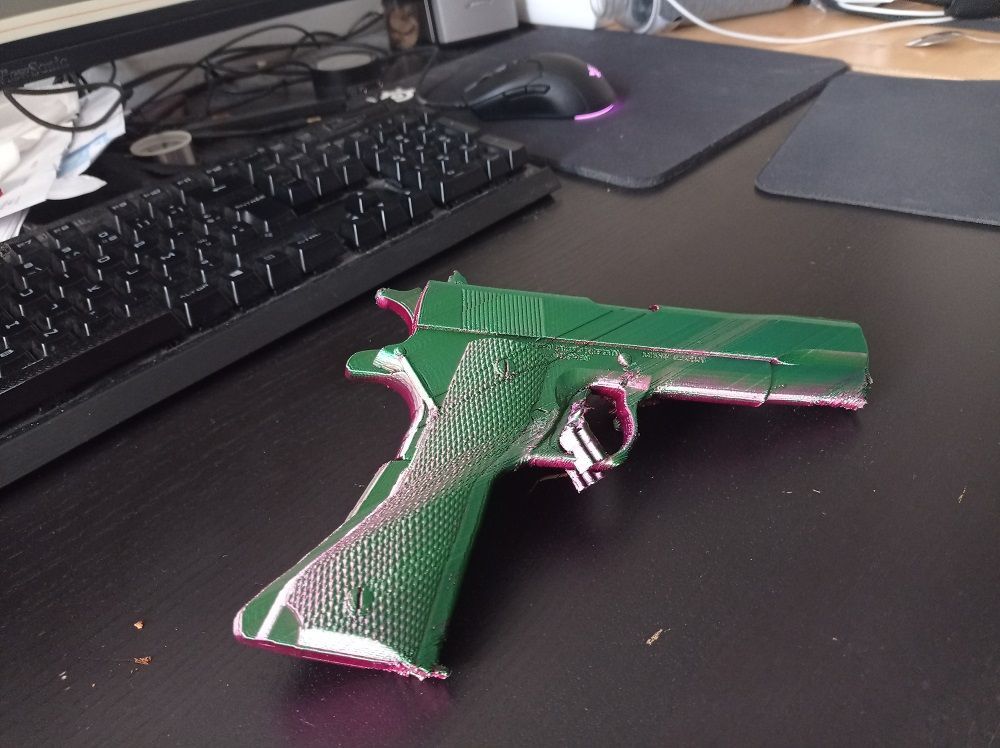

    Hey j'ai fait un colt du futur, il a juste un peu raté sa téléportation...

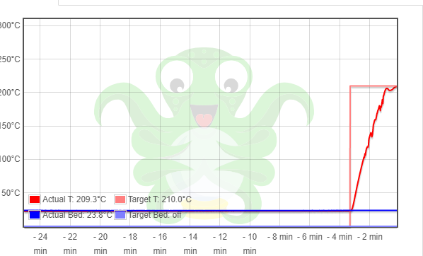

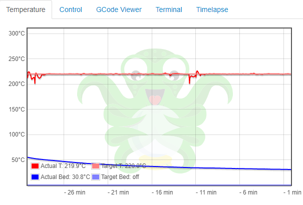

  3. Je n'ai jamais effectué de PID de la tête, je ne savais même pas que cette fonctionnalité existait, merci pour cette info je vais me faire un plaisir de l'utiliser. En revanche, je serai étonné que le PID y sois pour quelque car c'est bien la mesure de la température qui parait erronée, et ce même si la température est éloignée de la consigne (par exemple lors de la montée en température), donc sans intervention des paramètres P.I.D.
  4. Bonjour, Depuis quasi-toujours j'ai ce problème : La thermistance de la hot end "jump" d'environ 10°-15° vers le bas... ou vers le haut si un jump "bas" avait déjà eu lieu... ...c'est comme si la thermistance avait 2 modes de fonctionnement/calcul une fois chaude... bien entendu le "second" mode est faussé et la tête est en fait en surchauffe de 10°-15°. J'ai démonté plusieurs fois la thermistance et même changée... peut-être que je l'installe mal ou la "casse" en l'installant... mais au point de recréer exactement le même dysfonctionnement ça me laisse perplexe. Avec le temps j'ai continué d'imprimer comme ça et ça n'a que peu d'influence sur la qualité des impression, mais 2022 et ses bonnes résolutions est là ! Alors je vous sollicite, ça parle à quelqu'un ?
  5. Bonjour, Je déterre ce topic car je viens de mettre à jour ma i3 Pro B (sans touch) avec le firmware proposé dans le topic ci-dessus... et j'ai des petits problème d'offset, comme si mon imprimante "croyait" qu'elle avait un level sensor... j'ai fait une boulette ? Quelle firmware dois-je installer sur ma Pro B (quasi-stock) ?

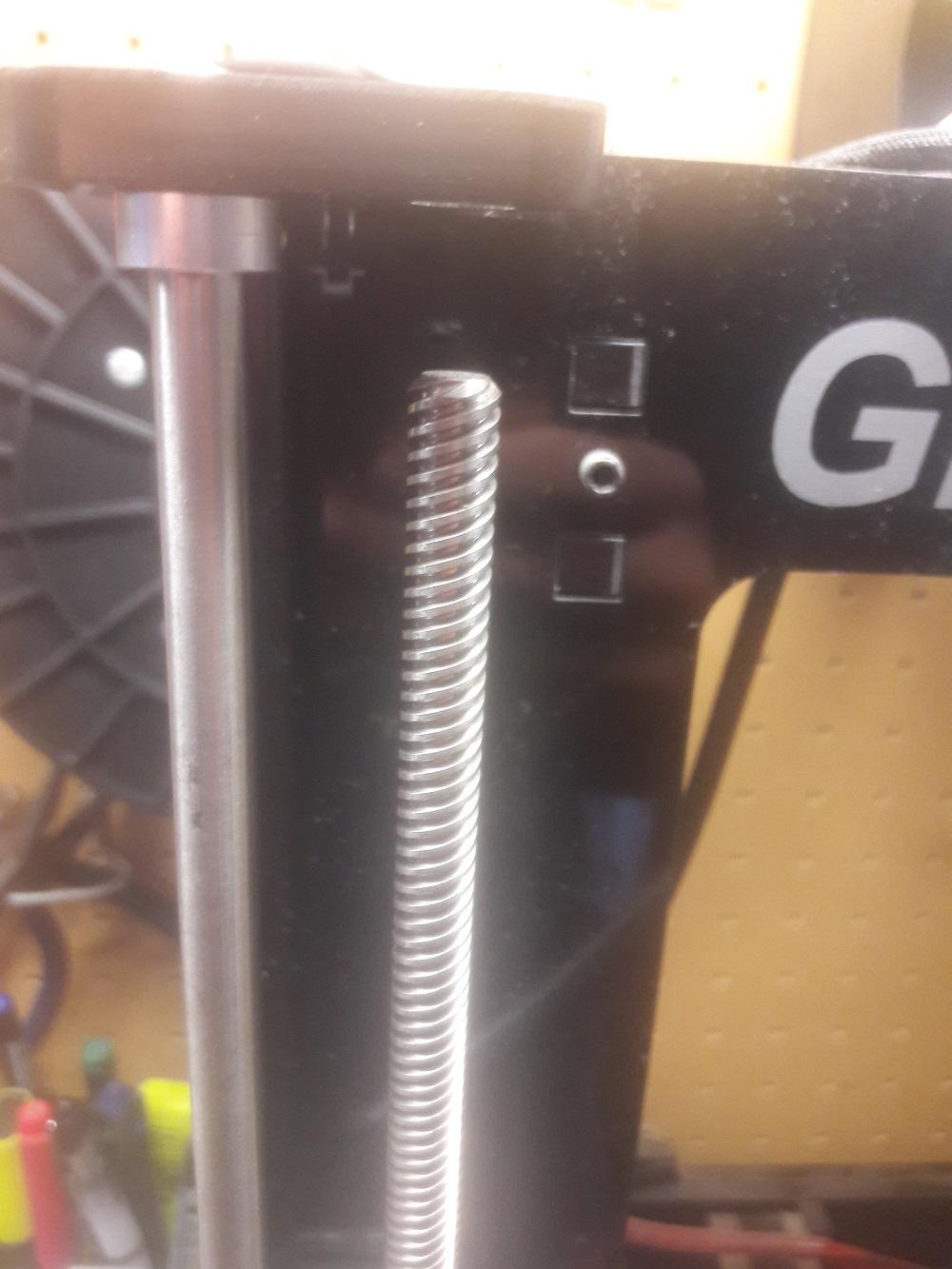

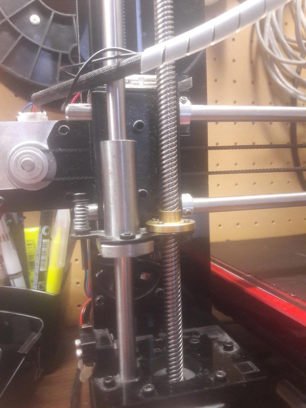

  6. Dans le genre mec pas pressé, je viens de monter mes ensembles moteurs+TigesFiletées... 2 ans après les avoir reçu. Premier point importants, les moteurs refusaient de fonctionner correctement avec les câbles d'origine de l'imprimante (cogging), j'ai dut utiliser ceux fournis avec... étrange. J'ai effectivement dut changer cette ligne dans le firmware Marlin : #define DEFAULT_AXIS_STEPS_PER_UNIT {80,80,2560,97} // MXL, Z M8=1.25, MK8 #define DEFAULT_AXIS_STEPS_PER_UNIT {80,80,400,97} // MXL, Z M8=1.25, MK8 Ça grince moins, pas besoin de huiler comme mes anciennes mais ça ne change pas grand chose au wooble, je dirait même qu'il est un peu plus "gros" ce qui est logique, le pas aussi est est plus gros. L'autre soucis c'est que les tiges sont trop courtes, voir photos. Quelques photos :
