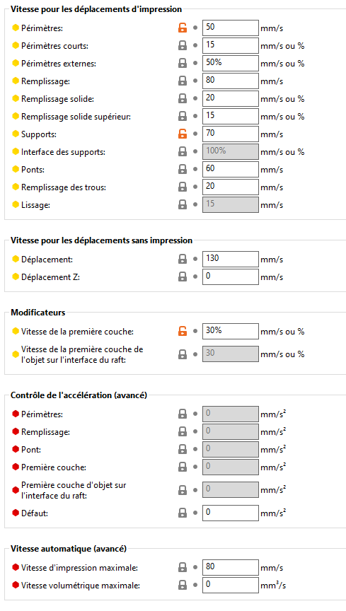

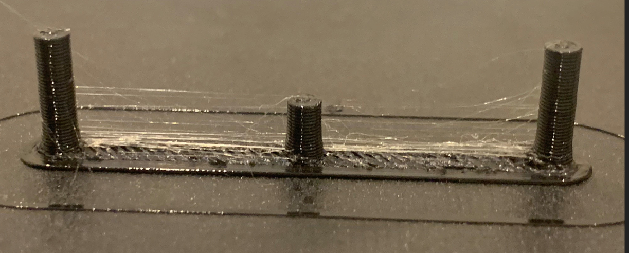

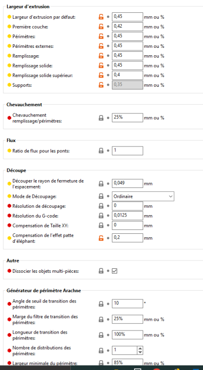

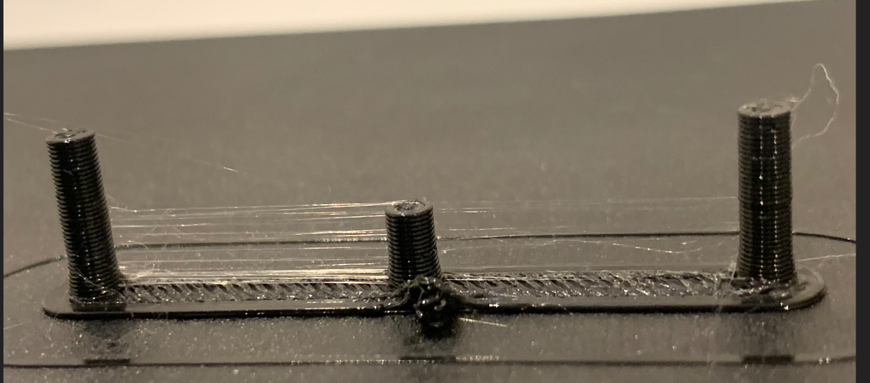

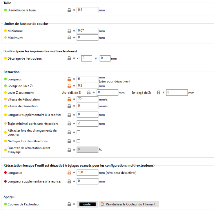

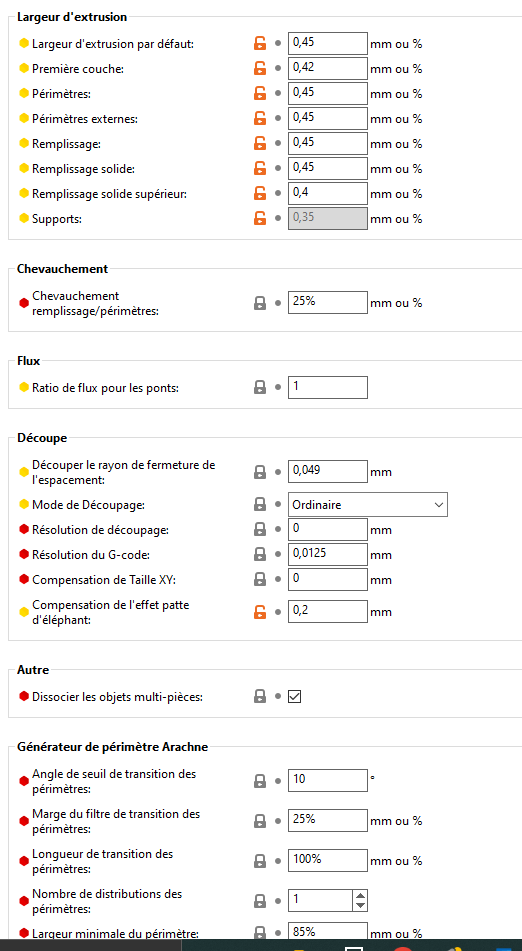

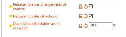

  7. J'ai mis a jour PrusaSlicer vers la dernière version et derniere config pour la D12 et c'est déja beaucoup mieux! On est pas encore à la perfection, voila le résultat de mon test avec les paramètres suivants (tout par défaut): J'ai fait un deuxiemme essai en ajoutant les options suivantes: le résultat est similaire, peut-être a peine un peu meilleur mais vraiment pas grand chose. J'ai fait un troisième essai avec l'option suivante (j'ai essayé de trouver l'équivalent du "Z hop" de cura, je pense que c'est ca non?) Le résultat: Ca me parait un peu meilleur (a part le raté pâté ^^) Je précise que les tours mon fichier de test (dispo en pièce jointe) mesurent 3mm de diametre. Voila j'ai déja amélioré mais je pense qu'on peut faire mieux non?? A+++ testange.STL

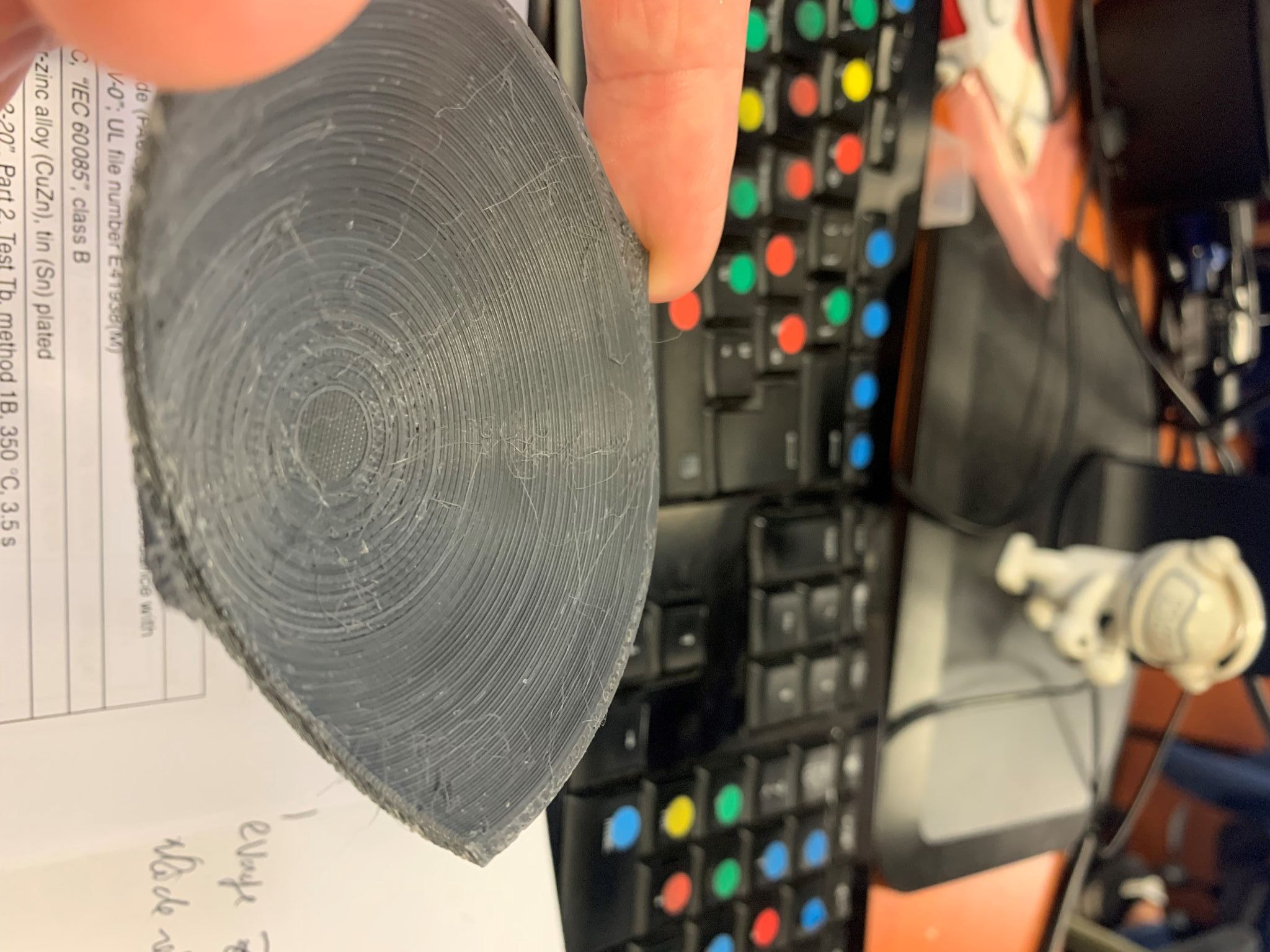

  8. Salut Poulet pret a cuire!! Merci pour ton message, je ne peux pas illustrer tout de suite car je suis au boulot mais je ferais ca ce soir. J'ai néanmoins une pièce que j'avais ramené au boulot mais j'avais déjà enlevé pas mal de cheveux donc il y en avait beaucoup plus: - J'avoue ne pas avoir calibré mon extrudeur, ayant vu dans ce post que ca n'avait pas réglé le problème de @b3njam1nd33. en regardant le tuto, je vois qu'il faut un raspberry pour pouvoir calibrer l'extrudeur je n'en ai pas... - Je n'ai malheureusement pas de filament neuf sous la main... mais de mémoire, c'est arrivé dès l'ouverture du blister. - Pour ce qui est de la température, j'ai imprimé une tour de température et le problème diminue avec la température... sauf que même à 175°C, il y en a encore.... - Pour ce qui est des distances et vitesse de rétractation, mes essais ont montré qu'au plus c'était élevé, au plus il y avait de stringing! (étonant! bon ok j'exagère un peu mais c'est l'idée) La raison est simple: la buse reste plus longtemps en contact avec la dernière couche imprimée, et le plastique fond encore plus... Actuellement du coup j'ai laissé ce qui était préconisé: 6mm--70mm/s. - Pas de jeu dans les tubes PTFE - J'avait éssayé il y a quelques semaines de diminuer le multiplicateur d'extrusion de manière empirique, jusqu'a ne plus avoir de stringing sur mes tours de test, sauf que j'étais arrivé a un résultat halucinant (du style 0.5!) et que ca marchait bien sur les tours de test mais sur des vraies pièces, il manquait de la matière... J'ai quand même le sentiment que le problème vient du Gcode, j'utilise prusaSlicer car il gère beaucoup mieux le Dual par rapport à Cura je trouve. Quand j'ai essayé de slicer avec Cura, c'était un peu moins pire et presque bien lorsque j'ai désactivé Zhop comme indiqué dans ce sujet. Néanmoins c'était toujours pas acceptable à mon gout... J'essaye de vous envoyer des photos avec des paramètres ce soir! A++++
