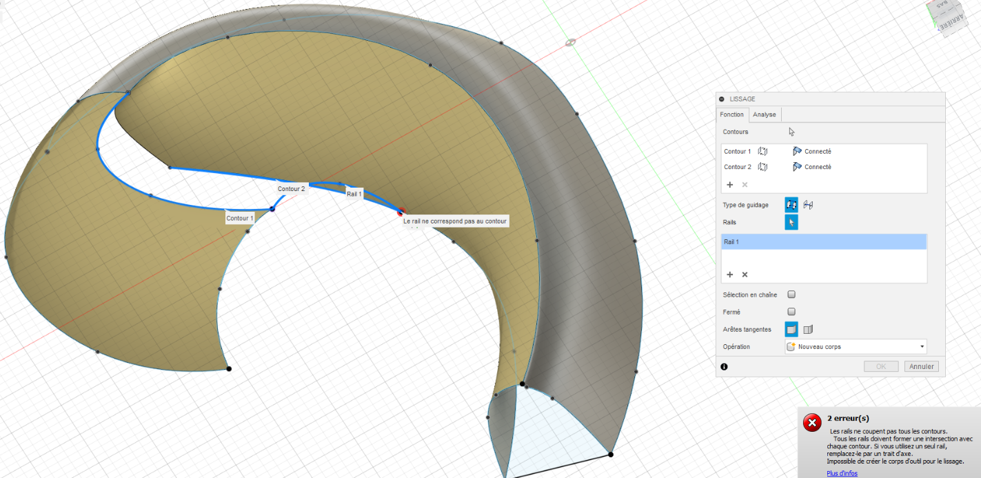

Merci @jcjames_13009, C'est effectivement parce que je ne faisais pas de projection de mon esquisse 1 sur mon esquisse 2 que je n'arrivais pas à relier mes tracés et in fine, faire correctement mes surfaces en surfacique. J'arrive donc à faire la forme voulue mais étant donné la complexité de la forme, ça merdouille lorsque je veux l'épaissir. Peut-on demander à Fusion 360 de "remplir" toute la forme (et demander ensuite à Cura une épaisseur de x.mm?. Merxi d'avance.

Bonjour à tous, (Edit : avec Fusion360) Lorsque vous utilisez le mode lissage, il faut bien souvent réaliser 2 esquisses : - esquisse 1 pour dessiner la/les forme(s) - esquisse 2 pour dessiner le/les rail(s) Je rencontre ensuite souvent des difficultés pour faire une liaison (rendre coïncident) un point de mon rail (de mon esquisse 2) avec un point de ma forme (de mon esquisse 1) de sorte que si par la suite, je déplace ma forme ou en modifie sa taille (dans mon esquisse 1), mon rail (dans l'esquisse 2) suive/s'ajuste plutôt que de rester "fixe". En somme, peut on rendre coïncident des points qui sont sur des esquisses différentes. Merci davance pour vos lumières.

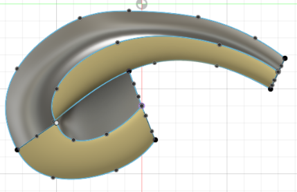

Salut @pommeverte, J'ai essayé en mode "solide" mais je dois obligatoirement laisser un jour dans la courbure (sinon les surfaces se chevauchent et ça bloque). J'ai donc tenté en surfacique et j'arrive du coup à me rapprocher plus de ce que je souhaites mais avec encore quelques soucis. Sur la surface intérieure (qui est absente sur la deuxième image), je n'arrive pas à lui faire suivre la forme du rail (ça me dit "les rails ne coupent pas tous les contours"). Je pense que mon point auquel est accroché mon rail doit être sur la mauvaise ligne (celle de la surface jaune). Je galère toujours autant pour rendre coincident deux points présents sur des esquisses différentes (parfois j'y arrive en bidouillant mais sans savoir comment j'ai fait...). Autre problème, lorsque je veux épaissir, je suis limité sur l'épaisseur... plutôt que de choisir des épaisseurs trop fines, est-ce que je peux plutôt "tout remplir" (comme si ma pièce était pleine) puis définir l'épaisseur souhaitée ensuite sous cura par exemple pour l'impression? Enfin, j'ai remarqué que lorsque j'essaie d'appliquer une texture, ça me l'applique sur la face interne (le dessous de la pièce) au lieu du dessus, de quoi cela peut il venir? Merci d'avance. -

Merci @pommeverte pour toutes les précisions, je n'ai pas encore eu le temps d'essayer mais ton tuto me semble top, hâte d'essayer. Et excellente année à toi aussi -

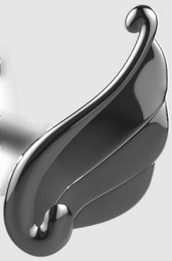

Le problème avec le lissage en solide (même avec un rail), c'est qu'il y a des "déformations/boursouflures" comme si on avait déformé un vrai tuyau. Il faut que je teste le balayage ou le lissage en surfacique. Edit : En ayant relu ton message @pommeverte, je pense qu'effectivement tu as raison. Comment fais-tu pour relier tes cercles (qui sont dans des esquisses différentes et sur des plans différents) avec les rails (d'ailleurs j'ai vu que tu en as mis deux, un de chaque côté des cercles, est-ce important ou un rail suffit?) Merci d'avance. -

Merci @pommeverte J'ai essayé avec un lissage mais les changements de diamètre donnent des résultats étranges. J'ai vu une vidéo montrant le balayage surfacique, ça me semble une bonne piste (peut être plus long mais avec un meilleur résultat ou en tout cas mieux controlé), qu'en penses-tu? -
Bonjour à tous, J'essaye de modéliser l'image ci-dessous sans succès (enfin je suis bloqué sur l'espèce de "S"). J'arrive à modeliser la forme en esquise, l'extruder mais lorsque je veux faire un congé sur les arêtes, ça coincée (il reste une importante surface plane alors que je voudrais que tout soit arrondi). Javais penser à faire des cercles (qui détermineront l'épaisseur du "S" à différents endroits puis tracer la forme avec une courbe pour faire un balayage mais ca me fait juste un tube courbé (ca ne prend pas en compte mes differents cercles). Avez vous des idées ou tuto? Merci d'avance.
