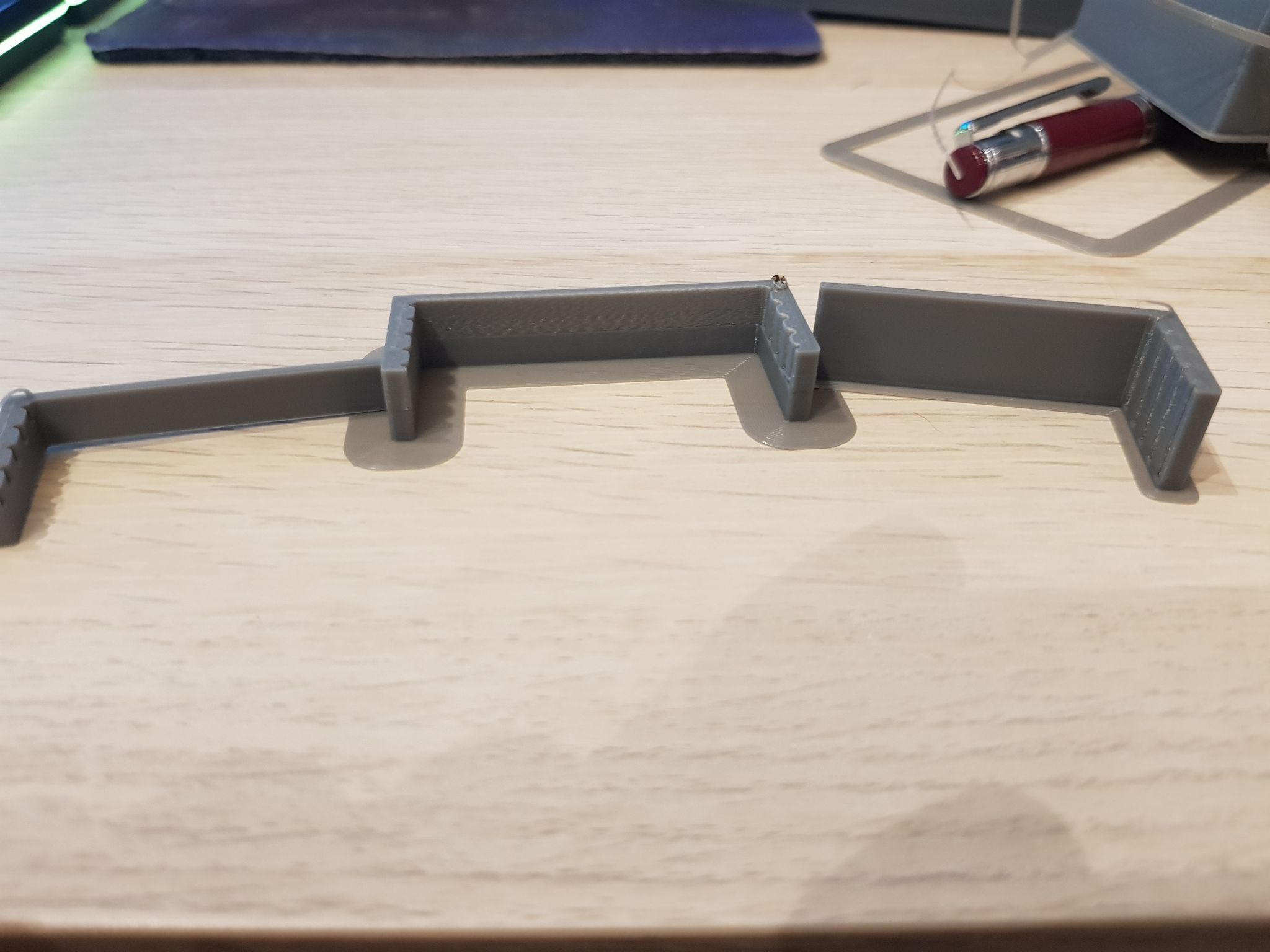

Ellïa en réponse au topic de Ellïa dans Entraide : Questions/Réponses sur l'impression 3D
Et le coupable est ..... (roulement de tambour) : "Distance de détour max. sans rétraction" Ce paramètre était à 0 sur mon profil, je pense que cela correspond à ce qu'il soit désactivé (sinon j'ai rien compris....). Sur ton profil il était à 30mm. La longueur de ma paroi présentant les défaut faisant plus de 30mm il l'active donc bien ce qui évite une sous extrusion du à l'impression des paroi interne sans rétraction. La conséquence est que sa fait énormément de string mais bon la je doit tout simplement affiner mes paramètres de rétraction avec des test d'impression fait pour cela, chose que je n'ai pas encore fait donc rien d'affolant et vu que ce genre de défaut part tout seul en frottant juste au doigt ca ne m'inquiète pas trop. Merci pour avoir testé l'impression de la pièce chez toi et le partage de ton profil du coup -

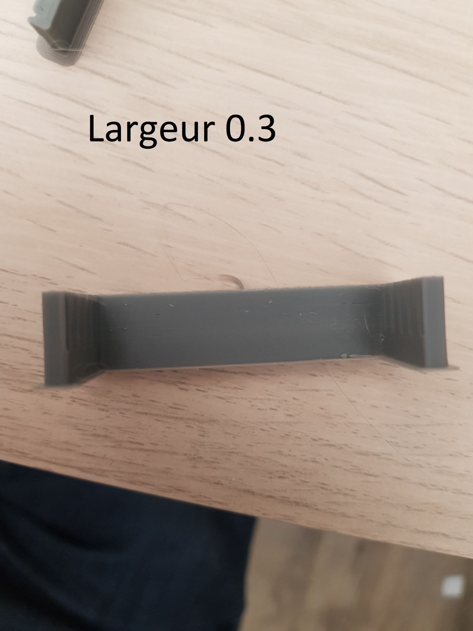

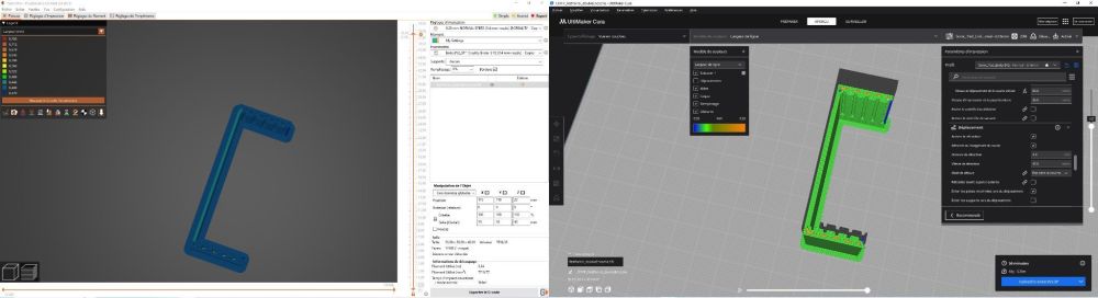

Remplissage puis paroi extérieur, prusa fait visiblement comme cura à ce niveau la. Je vais faire le test que tu me dit mais en restant dans le même sujet voici les épaisseurs de ligne de Cura et celle de Prusa. On voit une différence de la gestion de celle ci entre les deux à l'endroit même ou est présent le défaut. J La largeur de ligne minimal ne change rien en revanche la largeur de ligne en général oui. Je commence à avoir un résultat acceptable à 0.3mm mais c'est peu quand même ... j'ai toujours entendu dire qu'il fallait éviter d'imprimer un cordon moins large que le diamètre de la buse. En plus de cela un cordon de cette largeur me rajoute énormément de ligne et de temps d'impression bien que ce ne soit pas le sujet ici. En soit je ne comprend quand même pas trop car dans Prusa j'ai bien renseigné un cordon de 0.4 (même si il me fait 2 cordons de 0.37 pour la paroi extérieur et 2 cordon de 0.446 pour l'intérieur) pour le test et cela allais bien (plus jolie même que ce que j'ai eu de mieux sous cura avec 0.3mm) Avec un cordon plus large on voit même le défaut qui apparait dans les première couche, une hauteur ou mes encoches ne sont pas présentes. On remarques aussi quelques ligne qui sont propre parmi toutes les mauvaise, le tout deviens très irrégulier donc mais j'ai vérifié Cura me fait les mêmes largeur de ligne sur toute la hauteur -

Voici les nouvelles pour le moins étrange ... Cura 4.2 ou 3.4 aucune différence en revanche, avec une pièce qui comporte les encoches à droite seulement pas de soucis. A gauche seulement pas de soucis non plus, même pas un début qui s'atténuerai. Je me répète mais si j'imprime la pièce avec une rotation de 90° sur l'axe Z pas de soucis non plus. Et si je tranche avec Prussa (avec les même paramètres, du moins les classiques : Vitesse, hauteur de couche, largeur cordon, flux) pas de soucis non plus. Je pencherai donc sur un paramètre de cura mais lequel .... Connaissant très peu Prussa slicer j'ai pas trop de facilité à comparer chaque paramètres 1 à 1 par rapport à cura pour essayer de creuser celui qui n'irai pas. Je pourrai essayer mais si quelqu'un à une piste ca m'arrangerai Edit : J'ai également imprimé avec les deux paroi comportant les encoches mais sur une très grande longueur pour la paroi qui présente le défaut et le soucis est bien uniforme tout le long, aucune atténuation -

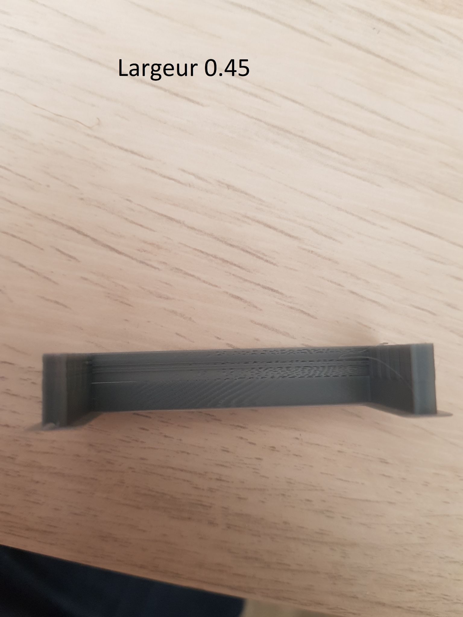

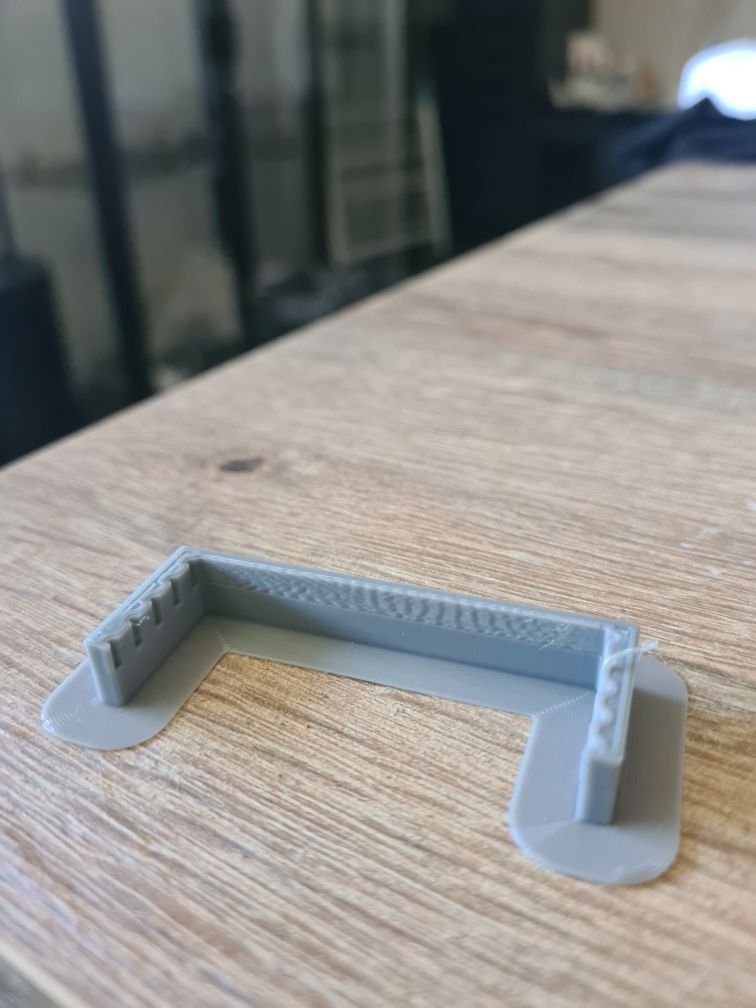

Je trouve que ca ressemble beaucoup à ta photo quand même ce qui me faisait penser au ghosting c'est que si j'imprime la même pièce sans les fente j'ai pas de soucis, et quand je regarde ma pièce d'en haut, mon défaut est exactement de la même épaisseur que l'épaisseur de mes fentes. De plus si j'imprime ma paroi présentant le soucis le long de l'axe Y (au lieu de X) pas de soucis comme si j'avais vraiment un problème mécanique quelque par sur un axe. Mais je peut essayer d'augmenter mon extrusion et je te dit ce que ca donne. La ventilation j'ai essayé toutes les plages de valeurs cela ne change rien -

Ellïa a posté un sujet dans Entraide : Questions/Réponses sur l'impression 3D
Bonjour, J'ai un défaut d'impression qui me semble être du ghosting que je tente de résoudre mais j'aimerai être sur des pistes à explorer pour cela. Premièrement j'ai un Sonic pad et j'ai fait l'input shapping mais j'ai un petit doute quand même. J'ai tout réalisé via le menu du sonic pad ce qui fait qu'il lance des test, ensuite j'enregistre et je redémarre klipper et c'est tout ! Est ce que via le sonic pad tout est bien automatisé à ce niveau la ou il y à plus à faire ? Car j'ai pu voir que sous klipper sans Sonic pad ce réglage est un peu plus délicat que cela. Ensuite je tente tente de jouer sur la tension de mes courroies et le serrage de mes excentriques mais pour le moment rien n'y fait. Auriez vous d'autre pistes ? D'ailleurs la paroi qui présente le défaut est le long de l'axe X cela signifie bien que c'est bien sur l'axe X que j'ai un soucis mécanique ? En vous remerciant. Edit : en imprimant la pièce avec une rotation de 90 degrés je n'ai pas me soucis -
