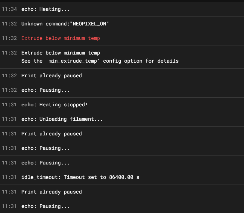

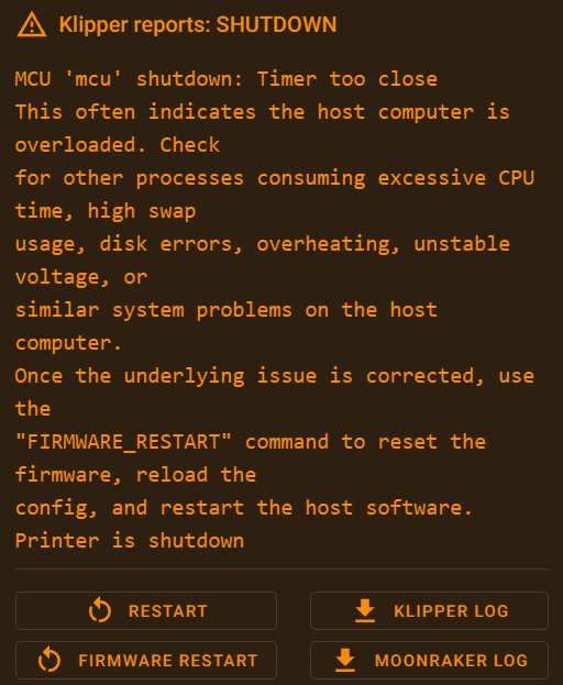

  6. Bonjour, Ma V400 rencontre des problèmes lié au fin de bobine. ce qu'il ce passe: Quand la bobine est vide, le capteur de fin de filament ne détecte plus le filament et envoie à l'imprimante l'info. L'imprimante coupe la chauffe du hotend et ce met sur pause. Sauf que dans mon cas klipper force la pause mais rien ne se passe. la température du hotend descend jusqu'à ce que l'imprimante se met en sécurité et coupe l'impression. Autre info: j'ai récemment essayer cura 5.3.0. tous ce passais bien, jusqu'à ce qu'un beau jour je reçoive un message d'erreur orange sur klipper (voir ci-joint). Ce message pouvait s'afficher au début comme au milieu de l'impression. Je suis repasser sur la 5.2.2, et la plus de problème. Aujourd'hui je me retrouve avec le problème filament exposé au début du message. Actuellement: J'ai relancé une impression avec une nouvelle bobine (histoire d'évité le problème). Question: Pensez-vous que ce problème vienne de: - Cura - détecteur fin filament - Klipper - Autres.. Merci d'avance.

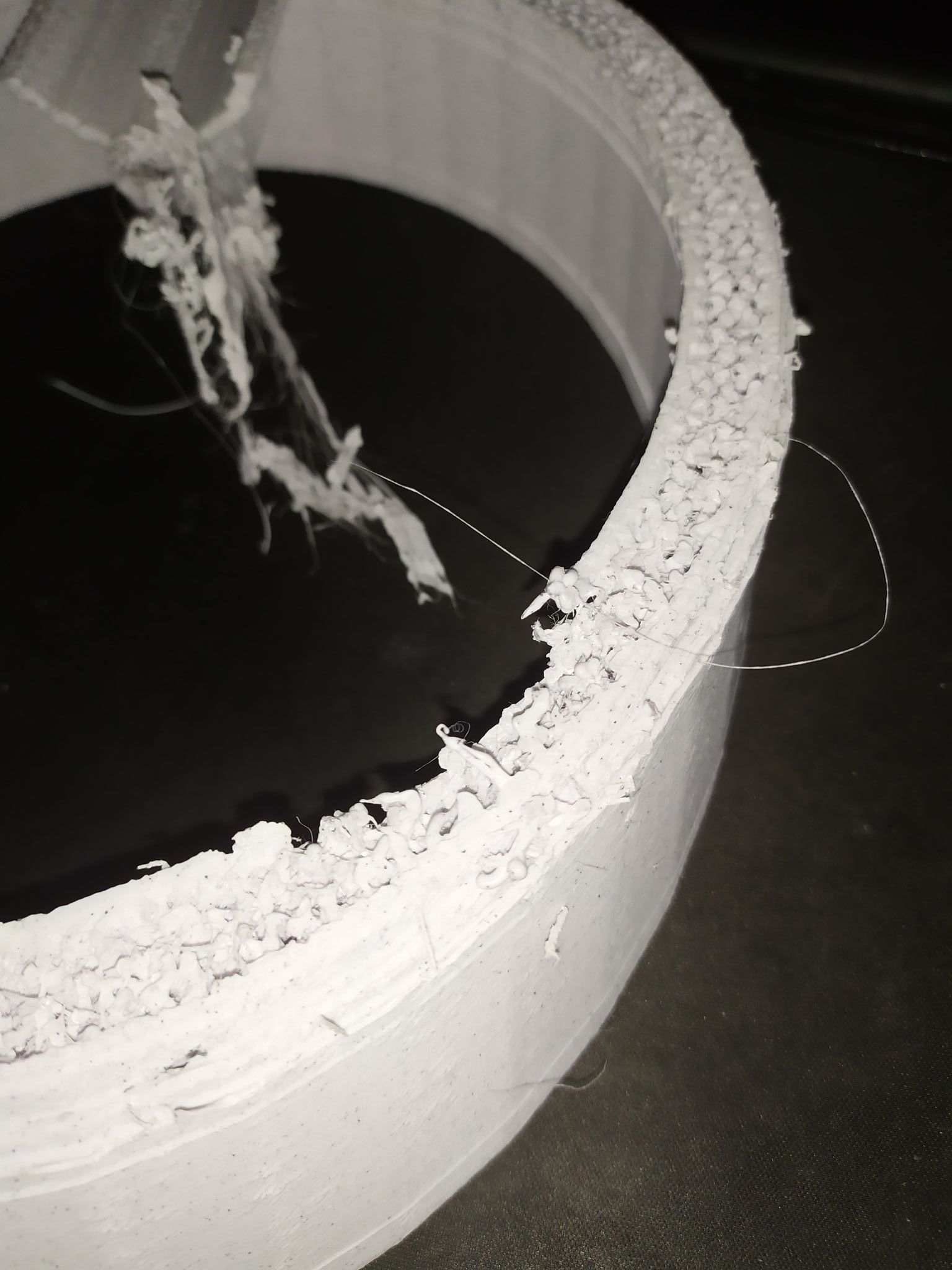

  11. la buse était plate ( on le vois sur la photo ) l'orifice était de 0.8mm sur une buse qui de base est de 0.4. J'ai changé la buse regarde aussi: - adhérant plateau en tube ça aide pour la première couche - angle du hotend (le mien était penché, alors qui devrais être bien dans l'axe. - resserre la buse (elle peut être desserrer) - augmentent / baisse le débit générale ( tu pourrai avoir de la sur voir de la sous extrusion sur la 1er couche qui vont faire frotter la buse sur les couches supérieures qui vont limer ta buse et crée de la désynchro de couches) - refait nivellement de plateau - retend les courroies: - pareil pour la Rotation Distance:

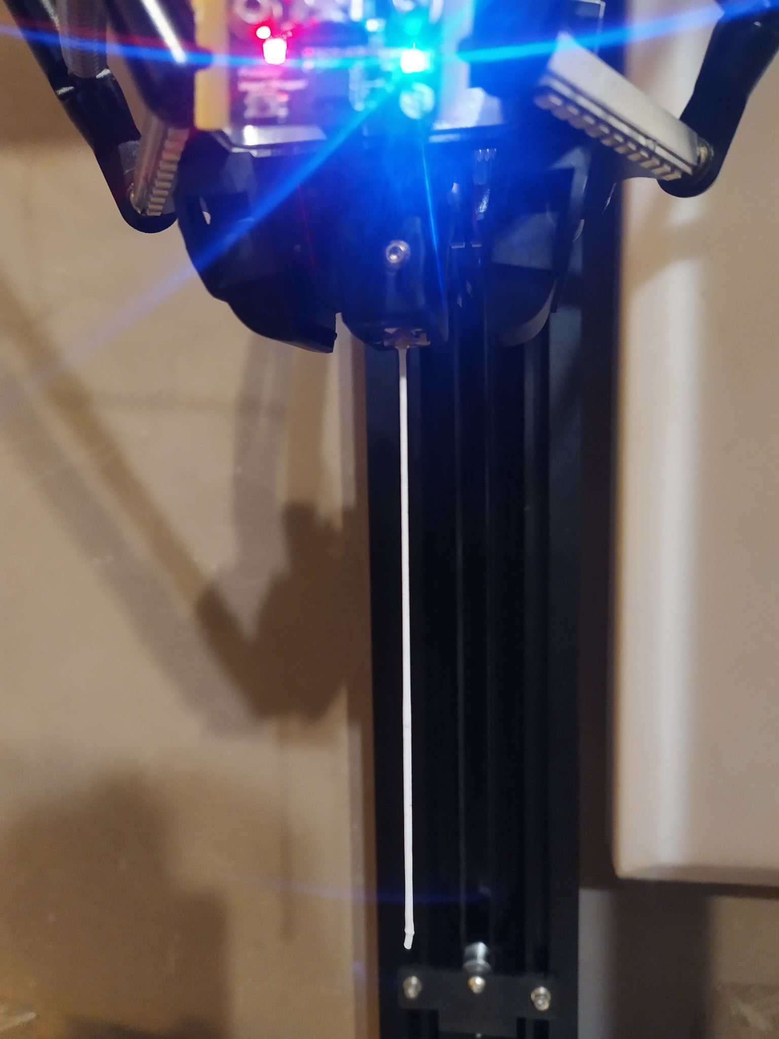

  13. j'ai tester avec le cube de base pareil même resultats j'ai fait d'autre test cet semaine: - augmentation de la hauteur de ligne à 0.3 et de la largeur à 0.8. j'ai pu commencer à imprimer quelque chose mais la première couche était toujours chaotique. cela ma apporter de la sur extrusion dessus/dessous, quand je pouvais imprimer. - nettoyage du plateau complet (produit vaisselle +alcool isopropylique). j'ai commencé à avoir de meilleure résultats. - retendu les courroies. - j'ai regarder du côté du PLA utilisé (OVERTURE Rock PLA Filament 1.75mm, Marbre PLA). il me semble plus abrasif au touché que mon SAKATA RE-850 habituel. - j'ai utilisé une éguille pour nettoyer la buse. Et la quel surprise de voir qu'une éguille de 0.6-0.8 rentrait dans la buse qui est sensé être en 0.4. - le filament qui en sort est assez épais (mesurer à 1.8mm d'épaisseur )(photo) Pour les frottement, j'ai eu le cas tout à l'heure lors d'un test. J "entend un gros bruit venant de l'imprimante, et je me rend compte que la tête n'est plus du tous sur le model mais 10cm au dessus entrain de continuer son chemin comme si de rien n'était. conclusion: - la manque d'adhérence doit être un cumule de plateau sale/ buse usé / qualité du filament - les frottement son surement du à une légère sur extrusion qui commence à ce faire sentir arriver une certaine hauteur. - il me reste cette sur extrusion présent sur le model, et la difficulté à imprimer les remplissages même à 100mm/s (sous-extrusion, filament qui ne se dépose pas) qu'en pensez-vous ? merci d'avance.

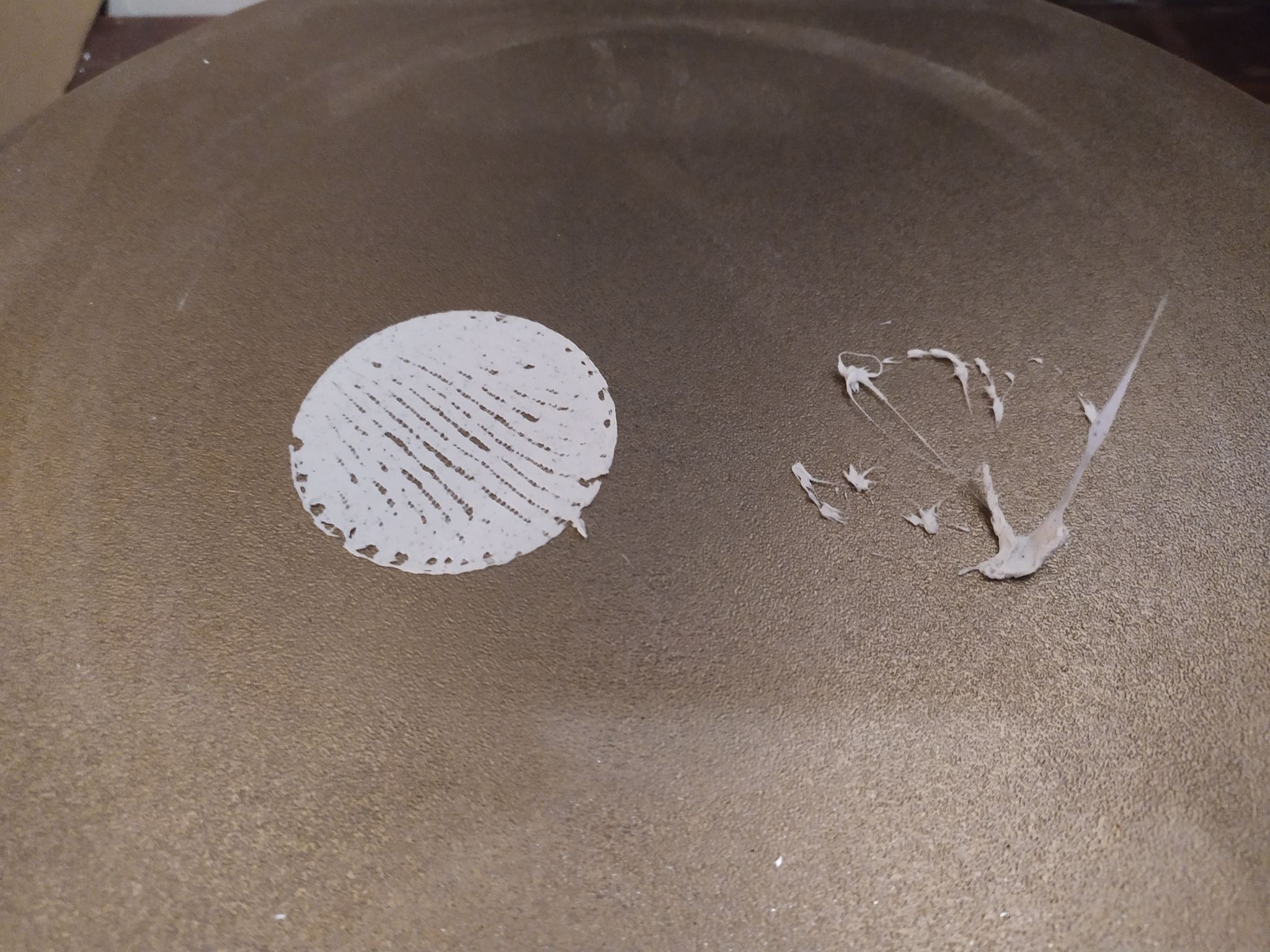

  14. Bonjour, J'ai un soucis depuis quelque heure avec la v400. - elle frotte sur l'impression - elle crée de décalage de couche - elle sous extrude - elle imprime mal le remplissage (je suis à 120mm/s) Quand j'utilise l'extrudeur en position haute, le filament s'écoule normalement (il à l'air un peu épais), mais quand la buse est proche du plateau, elle ne fait que des petit point, ou des tas. merci d'avance.
