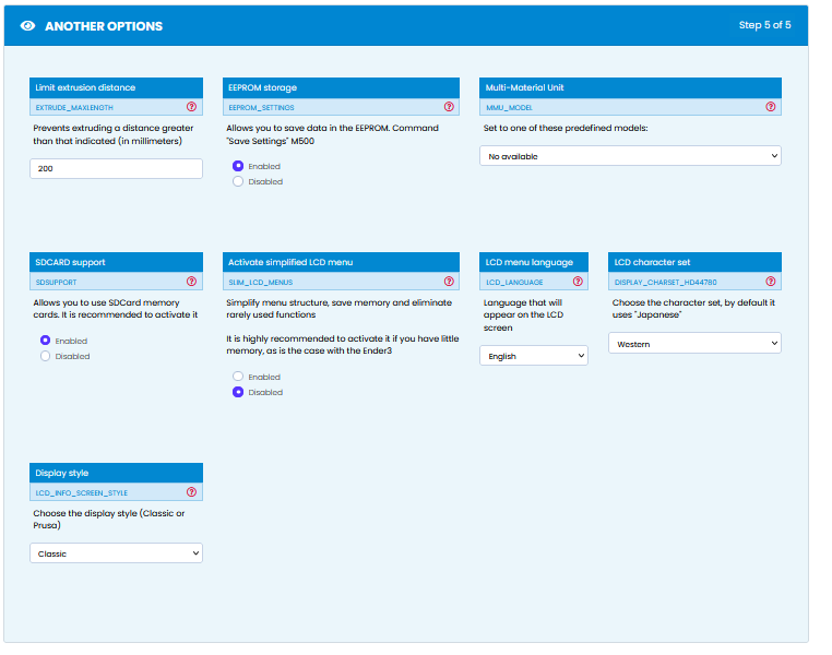

  1. Alors, il y avait plusieurs problèmes sur mes fichiers. Je remercie d'abord PommeVerte pour son soutien sans faille dans la recherche de la panne. Pour rappel, ma machine ne faisait pas de Home Y, et avait d'autres soucis notamment BLTOUch (je sais que dans le titre je n'en voulais pas, j'en ai acheté un pour faire les essais... On a essayé de changer de CM, changer de version de marlin 2.1 vers 2.0.9.5, inverser les axes, testé les câbles... Rien n'y changeait j'avais toujours les mêmes problèmes... Beaucoup de problèmes sont venus de l'EEPROM qui n'était pas activé à la mise en route de la machine. Du coup je présume que cette dernière stockait des informations qui étaient relues à chaque flashage mais non écrasées par les infos de Marlin. Il a fallut modifier manuellement certains paramètres pour pouvoir "débloquer" la situation et surtout activer sur Marlin les paramètres. D'autres problèmes venaient aussi de l'EEPROM de l'écran TFT qui prenait le relai sur la CM... Bref dès que j'ai le temps je poste ici les fichiers qui pourront peut-être en aider certains.

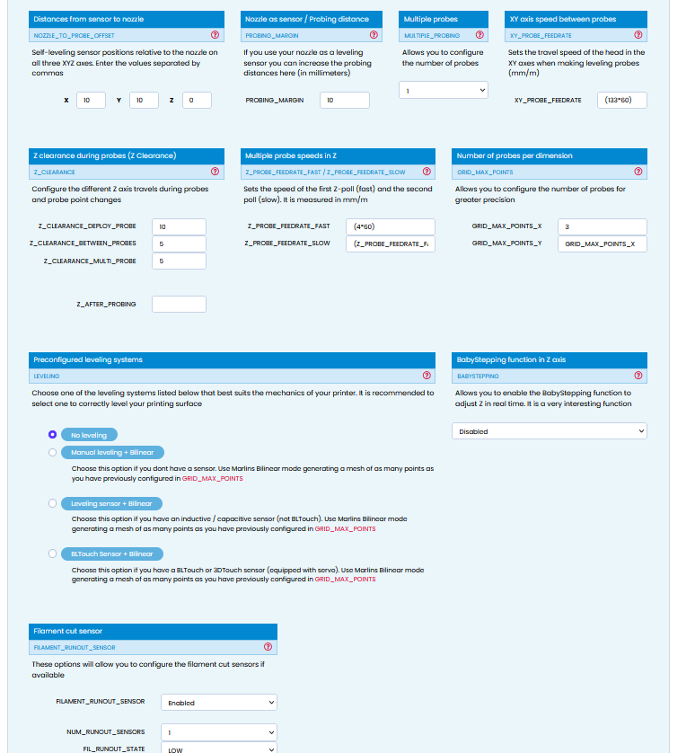

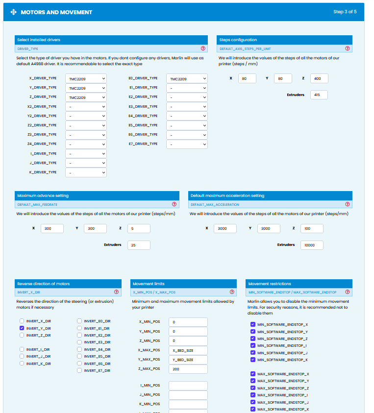

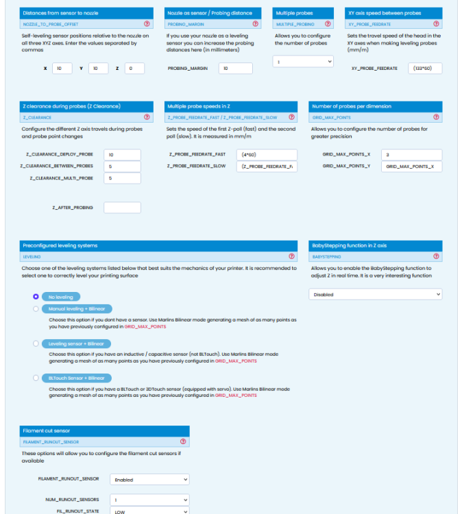

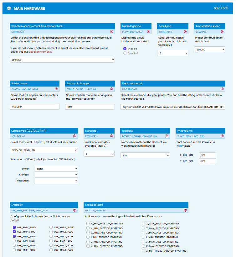

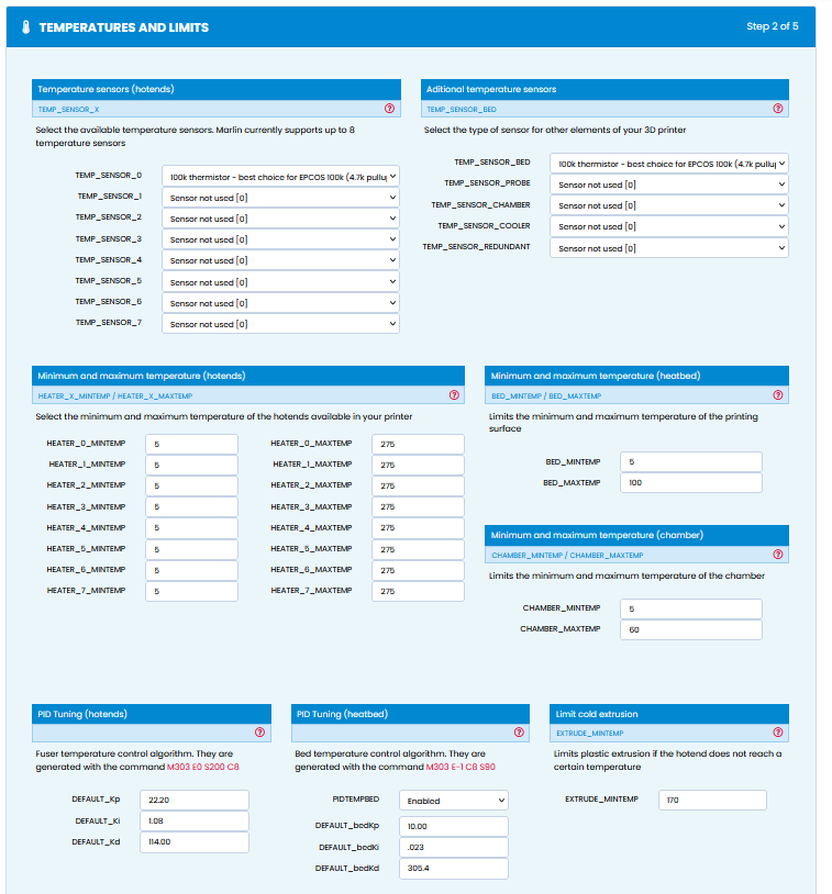

  6. Bonjour à tous, Je me suis lancé dans un gros chantier de passage de mes machines U20 et U20p sous skr 1.4 turbo avec TMC 2209. J'ai d'abord commencé par la U20 en démontage complet et recâblage, (tout s'est bien passé j'ai suivi ce thread) J'ai pris comme écran chez AZ un BTT, TFT 3.5 E3 v3.0.1. Je n'ai pas de BLTouch, et ne compte pas forcément en installer, mes plateaux en verre sont montés sur dampers et ne bougent pas. J'en suis à l'étape du firmware. Mais si j'ai bien compris DES firmware, il y en a un Marlin pour la SKR et un autre pour l'écran ? Après avoir installé visual studio core je me suis lancé, enfin c'est un grand mot, ça fait 2 semaines que je suis bloqué à la compilation, j'enchaîne erreur sur erreur. Sur diverses discussions j'ai vu qu'il existait aussi ce site : https://3dwork.io/marlin/ J'aimerais me générer les fichiers de base avant compilation pour n'avoir qu'à modifier par la suite la taille du plateau et ainsi le faire passer sur ma U20p... J'ai regardé ces posts : là, ou là, ici. Les fonctionnalités que je recherche : capteur de filament avec changement de filament préchauffe PLA PETG ou TPU reprise d'impression en cas de coupure les fonctionnalités de base de la U20 en gros... Je précise que le zip généré par ce site comporte déjà de base une erreur que j'ai réussi à corriger dans mon configuration.h en rajoutant #define ADVANCED_PAUSE_FEATURE #define NOZZLE_PARK_FEATURE étant donné qu'en dernière page j'active le capteur de filament. J'ai une erreur de compilation de ce que je comprends, l'écran : In file included from Marlin\src\lcd\TFTGLCD\marlinui_TFTGLCD.cpp:42: C:\Users\Ben\.platformio\packages\framework-arduino-lpc176x\cores\arduino/Wire.h:53:13: error: 'size_t' does not name a type Bref je dépose le tout ici car je suis à deux doigts de repasser en version stock. Merci à ceux qui prendront le temps de passer par ici. Configuration_adv.h Configuration.h
