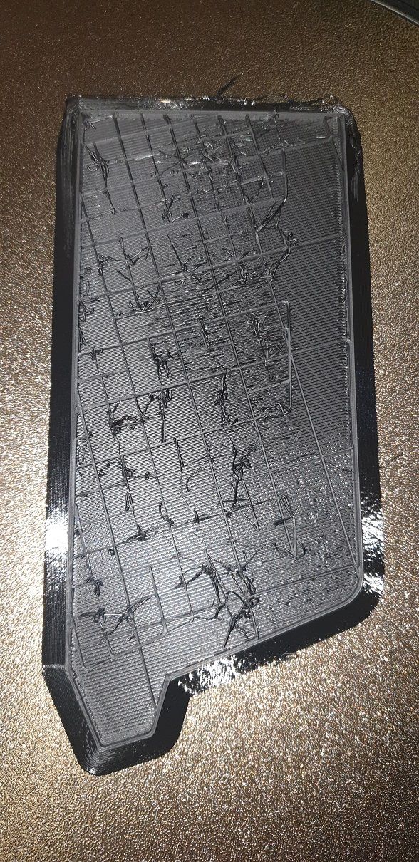

Bonjour à tous @yo_nc @Motard Geek Je vous confirmes à tous les deux que les paramétrages expliquent les impressions "foireuses" J'ai remis dans les paramètres le 120mm/s pour la vitesse et j'ai viré le remplissage graduel par un remplissage à 15% Je suis arrivé à presque imprimer un pièce complète et propre jusqu'à l'arrêt (la pause préconisée) pour insérer la fermeture de l'aération - Je n'ai pas pu insérer cette fermeture de ventilation (il m'a semblé que le PETG s'était refroidi et/rétracté.... J'ai donc poursuivi l'impression sans insérer cette fermeture de ventilation (ce n'est pas dramatique a mes yeux....et cela laisse un peu d'ouies pour refroidir la carte mere en haut.... Mais à la fin de l'impression (presque à la fin) la pièce s'est décollé du support et tout a été perdu. Je pense que ce décollement peut s'expliquer par le fait que la pièce actuelle (pièce fermée de 3m2 dans le garage) où est ma V400 est trop froide et du coup le PETG se rétracte vite et se décolle malgré le plateau chauffant.... C'était d'ailleurs pour ce but de tenir un volume chauffé que je visais de fermer la V400.... @yo_nc Q1 : Sans vouloir remettre en cause ton projet (super projet) as tu pris connaissance de mon message concernant les fermetures de ventilation : Fichier Vent Left.stl : la poignée vers soi en haut, les ouvertures sont penchées à gauche (de haut gauche vers bas droite.... Fichier Vent Right.stl : la poignée vers soi en haut, les ouvertures sont penchées à gauche (de haut gauche vers bas droite....aussi Q2 : Tu aurais moyen de partager ton fichier de paramètre Prusa Slicer ? Je vais regarder tout de même de mon coté les autres parametres comme tu me le préconises Merci à vous
Je vais re-essayer cette fin de journée en 120.... Je ferais un retour
Je ne sais pas, j'avais ces valeurs par défaut.... A combien faut il être ? 120 ? Vitesse d'impression des supports 120 mm/s Vitesse d'impression du remplissage de support 120 mm/s
J'ai trouvé comment exporter ces données : Vitesse Vitesse d’impression 400 mm/s Vitesse de remplissage 350 mm/s Vitesse d'impression de la paroi 120 mm/s Vitesse d'impression de la paroi externe 120 mm/s Vitesse d'impression de la paroi interne 280 mm/s Vitesse de la couche extérieure de la surface supérieure 120 mm/s Vitesse d'impression du dessus/dessous 120 mm/s Vitesse d'impression des supports 350 mm/s Vitesse d'impression du remplissage de support 350 mm/s Vitesse d'impression de l'interface de support 100 mm/s Vitesse d'impression des plafonds de support 100 mm/s Vitesse d'impression des bas de support 100 mm/s Vitesse de la tour d'amorçage 400 mm/s Vitesse de déplacement 400 mm/s Vitesse de la couche initiale 25 mm/s Vitesse d’impression de la couche initiale 25 mm/s Vitesse de déplacement de la couche initiale 50 mm/s Vitesse d'impression de la jupe/bordure 25 mm/s Vitesse du décalage en Z 50 mm/s Nombre de couches plus lentes 2 Rapport d'égalisation des débits 100 % Activer le contrôle d'accélération True Activer l'accélération de déplacement True Accélération de l'impression 8000 mm/s² Accélération de remplissage 8000 mm/s² Accélération de la paroi 5000 mm/s² Accélération de la paroi externe 5000 mm/s² Accélération de la paroi intérieure 5000 mm/s² Accélération de couche extérieure de surface supérieure 6000 mm/s² Accélération du dessus/dessous 6000 mm/s² Accélération du support 8000 mm/s² Accélération de remplissage du support 8000 mm/s² Accélération de l'interface du support 8000 mm/s² Accélération des plafonds de support 8000 mm/s² Accélération des bas de support 8000 mm/s² Accélération de la tour d'amorçage 8000 mm/s² Accélération de déplacement 8000 mm/s² Accélération de la couche initiale 8000 mm/s² Accélération de l'impression de la couche initiale 8000 mm/s² Accélération de déplacement de la couche initiale 8000 mm/s² Accélération de la jupe/bordure 8000 mm/s² Activer le contrôle de saccade True Activer la saccade de déplacement True Imprimer en saccade 10 mm/s Saccade de remplissage 100 mm/s Saccade de paroi 10 mm/s Saccade de paroi externe 5 mm/s Saccade de paroi intérieure 10 mm/s Saccade de couches extérieures de la surface supérieure 10 mm/s Saccade du dessus/dessous 10 mm/s Saccade des supports 10 mm/s Saccade de remplissage du support 10 mm/s Saccade de l'interface de support 10 mm/s Saccade des plafonds de support 10 mm/s Saccade des bas de support 10 mm/s Saccade de la tour d'amorçage 10 mm/s Saccade de déplacement 100 mm/s Saccade de la couche initiale 10 mm/s Saccade d’impression de la couche initiale 10 mm/s Saccade de déplacement de la couche initiale 100 mm/s Saccade de la jupe/bordure 10 mm/s
bonjour @yo_nc Je ne savais pas que tu étais ici..... J'ai récupéré ton projet sur cul3ds... Par contre je batailles grandement avec l'impression.. tu as fait l'impression en PETG avec la V400 ?
Re bonjour @Motard Geek Je n'ai pas tout les parametres de tête... Il me semble avoir laissé ce qui était dans les paramètres automatique de Cura ..... Je peux peut être extraire un fichier profil de Cura ?? ou quelques choses qui donnerai tout ces paramètres ? Merci encore de ton aide
Si Si cela extrude mais on dirait que les fils de remplissage se décolent du fond de la "boite" puis avec les passages suivants l'extrudeur pousse tout en dehors du plateau.... Après j'ai pas vraiment suivi l'impression 3D Je l'ai lancé, cela commence bien par faire le fond Puis je suis revenu voir l'impression cela monte le pourtour et commence le remplissage puis cela part en fil ..... J'avais mis un remplissage de 15% puis j'ai relancé une impression avec graduel et cela fait le même souci La je cales
Bonjour Je suis nouveau dans l'impression 3D enfin pas expérimenté du tout J'ai récupéré depuis ce lien un ensemble à imprimer : https://cults3d.com/fr/modèle-3d/outil/flsun-v400-enclosure-yo_nc Je n'arrive pas à imprimer le fichier STL en PJ ici en PETG noir Dans Cura ultimaker 5.2 je prends PETG basic puis je modifies quelques paramètres Température plateau à 80°C Température extrudeur à 240 °C Remplissage graduel Le début de l'impression est OK puis tout de suite c'est la cata .....Voir photos https://ibb.co/d50g9Cb https://ibb.co/Twy3DN9 Si un forumeur peut m'aider, ce serait cool Merci d'avance à celui ou celle ou ceux qui passeraient un peu de temps pour moi top right.stl
