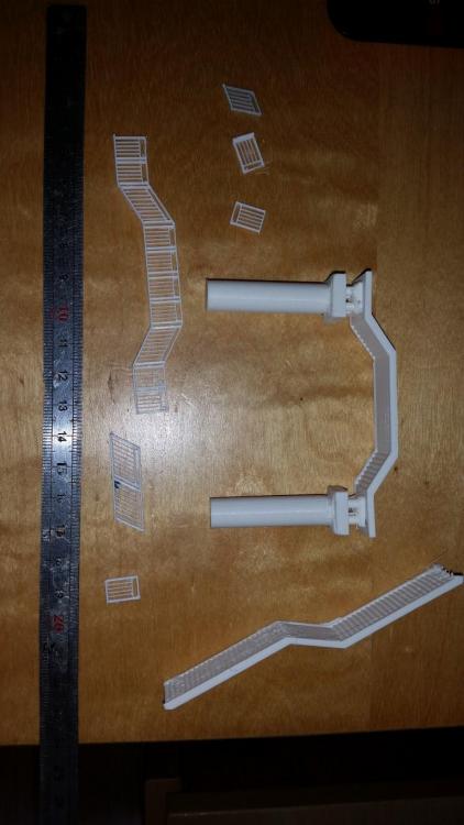

    Elle est effectivement dans un carton, au sous sol, en attente des encombrants. La tête double est morte, mais la simple marche encore correctement. Si cela t’intéresse, fais signe. L'utilisation depuis deux mois de l'UM2+ me permets de comparer et d'être encore plus convaincu que c'est une daube qui disparaitra rapidement du marché. Pour plein de trucs, ils ont voulu réinventer la poudre et ont complexifié les choses pour rien. Quand à la précision, c'est le jour et la nuit. Avec la Robox, il fallait imprimer les pièces les unes après les autres car les mouvements sur le plateau sur de grandes distances empilait les erreurs de placement et dégradait la qualité. Avec l'UM2+, je peut charger le plateau comme une mule, sans aucun souci. A titre d'exemple, essayez d'imprimer les barrières ci-dessous avec une Robox ... les barreaux les plus minces font 0,3mm. J'ai constaté que HobbyKing avait arrêté de la distribuer et avait mis la UP Box à la place dans sa gamme.... ça sent le sapin !
