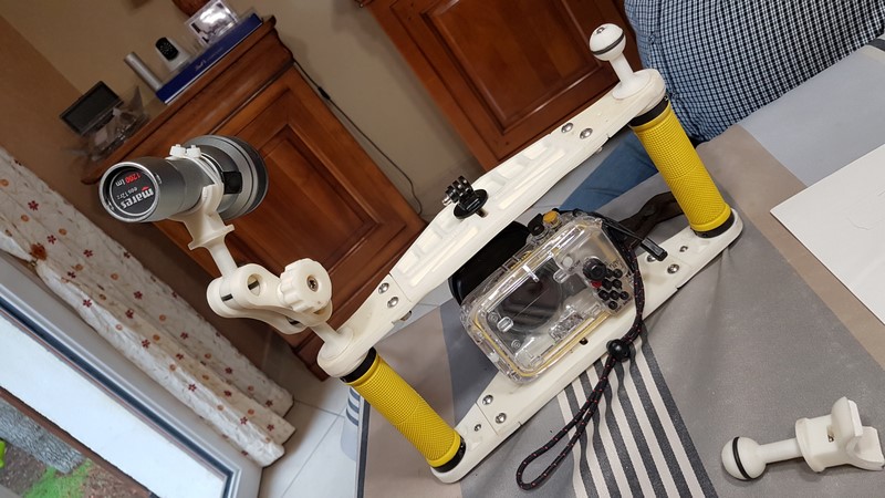

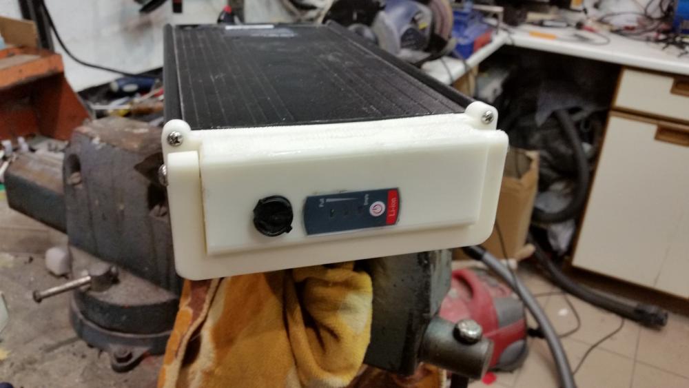

    Bonjour à tous, Je suis aéromodéliste depuis des dizaines d'années et je fabrique de temps en temps des maquettes d'hélicoptères à l'échelle 1/6ème. Longtemps tenté par l'impression 3D, j'ai craqué en Octobre 2016 pour une CEL-ROBOX. Une fois qu'on ça à la maison, c'est un vrai couteau suisse qui permit de réaliser des pièces autant pour le modélisme que pour la maison ou les loisirs. Quelques exemples: Couvercle pour la batterie du vélo de ma femme: Support de matériel photo pour la plongée: Des caches faux réservoir et un cockpit complet pour une maquette d'alouette. Et plein d'autres trucs...
