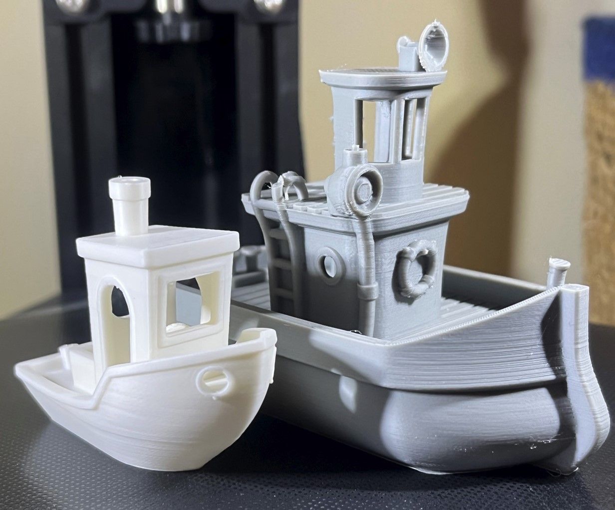

  12. Bonsoir à tous ! Depuis un moment, mes petits benchys révèlent un défaut au niveau de la coque (outre le ghosting que je n'ai jamais réussi à supprimer). M'est avis qu'il s'agit d'un souci de refroidissement. Est-ce que ce genre de souci vous est déjà arrivé ? Pardon pour le manque d'info, je ne me rappelle plus à quelle température avait été imprimé ce benchy. Merci d'avance pour votre aide Edit : Sur l'image de gauche, la partie en rouge a été rajoutée sur Photoshop pour se rendre compte du profil original du benchy.
  13. J'ai l'honneur de t'annoncer que ton analyse fut bonne @PPAC! Il s'agissait effectivement d'un fil mal enfiché dans son connecteur... c'est parfois si bête ! Merci pour votre aide et désolé de vous avoir dérangé. J'ai l'impression d'avoir appelé les pompiers pour rien ^^

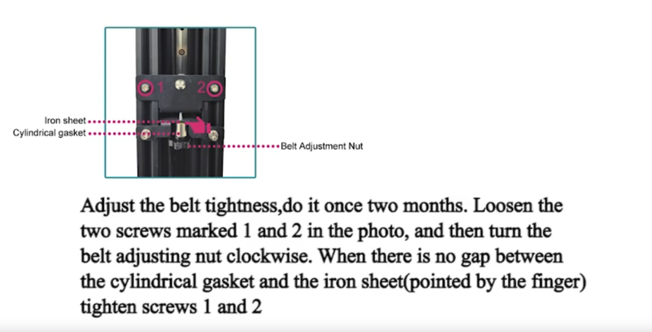

  21. Salut @Toad3, Je pense que nous avons effectivement le même souci. Bien que le système de tension de courroie ait pu être déréglé, la fréquence 56hz ou 60hz des courroies atteste d'une bonne tension (ou en tout cas, égale à ses deux autres axes). Alors, pourquoi le problème persiste ? A vrai dire, cela commence à me rendre fou. Dans la vidéo de FLSUN "How to adjust the belt tightness of SR", je n'ai pas compris l'intérêt mécanique du "cylindrical gasket (=joint cylindre) "Adjust the belt tightness, do it once two months. Loosen the two screws marked 1 and 2 in the photo, and then turn the belt adjusting nut clockwise. When there is no gap between the cylindrical gasket and the iron sheet (pointed by the finger) tighten screws 1 and 2." Soit en bon français : "Ajustez l'étanchéité de la ceinture, faites-le une fois tous les deux mois. Desserrez les deux vis marquées 1 et 2 sur la photo, puis tournez l'écrou de réglage de la courroie dans le sens des aiguilles d'une montre. Lorsqu'il n'y a pas d'espace entre le joint cylindrique et la tôle (pointée du doigt), serrer les vis 1 et 2." Est-ce que celui-ci est bien vissé collé contre la paroi en métal ? Il faudrait qu'on puisse avoir accès aux cotes d'usine pour visser les vis du bas comme à l'origine. Mais où trouver cette info ? Peut-être que quelqu'un n'ayant jamais touché à ces vis, pourrait nous donner la hauteur exacte de ces trois systèmes de tension de courroie, afin qu'on essaye de s'en rapprocher au maximum ? Ce serait super cool

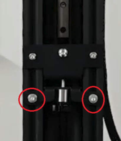

  22. Bonsoir, Je me permets de solliciter votre aide car j'ai un petit souci depuis quelques temps avec ma Flsun SR (je démarre tout juste dans l'impression 3D.. je l'ai depuis 1 mois). Et une mauvaise manip en serait certainement la cause ... Un morceau d'emballage est resté coincé derrière les vis du système de tension de la courroie. Je n'ai pas trouvé mieux que de desserrer les deux vis du dessous. Aïe.. Ouille.. Quelle erreur je n'avais pas fait là... Depuis, l'imprimante fait des petits bruits de cliquetis par moments, des grincements (comme si les courroies étaient trop tendues) et de légers décalages de couches (voir photo ci-contre). Je ne peux imaginer que ces problèmes ne sont pas dû au fait que j'ai potentiellement modifié un réglage fait en usine. Pour tenter de réparer mes bêtises, voici les réglages effectués les uns après les autres (et répétés par la suite, en vous passant les différents étalonnages plateau), sans que je n'observe d'amélioration : J'ai revissé les 2 vis du bas de chaque système de tension de courroie à la même hauteur (83,7mm) par rapport à la base métallique du bed de l'imprimante. Tension des courroies classique (Tuto de FLSUN) Tension des courroies à 60Hz (Tuto de Dennis Gignac) Calibration Delta G33 (Tuto de Bricol'3D) PID Buse (Tuto de Bricol'3D) PID Plateau (Tuto de Bricol'3D) Étalonnage de l'extrudeur sur 10cm (Tuto de Bricol'3D) Je vous serai très reconnaissant pour vos contributions, quelles qu'elles soient, qui me seront d'une grande aide, Toucan
