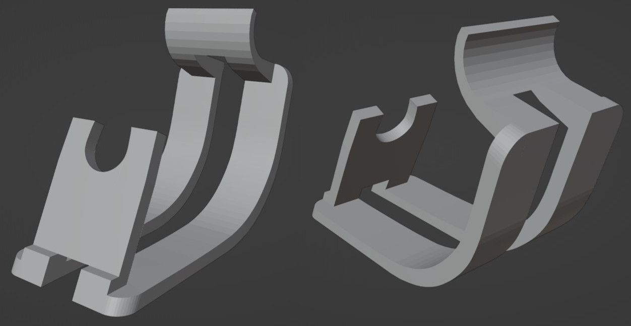

Bonjour nscheffer. Ça peut t'aider ? (Séparation réalisée avec blender et ses options de sélection). J'ai des doutes sur le maintien de l'assemblage entre les pièces 2&3. sram_axs-sram_axs_1.stl sram_axs-sram_axs_2.stl sram_axs-sram_axs_3.stl -
