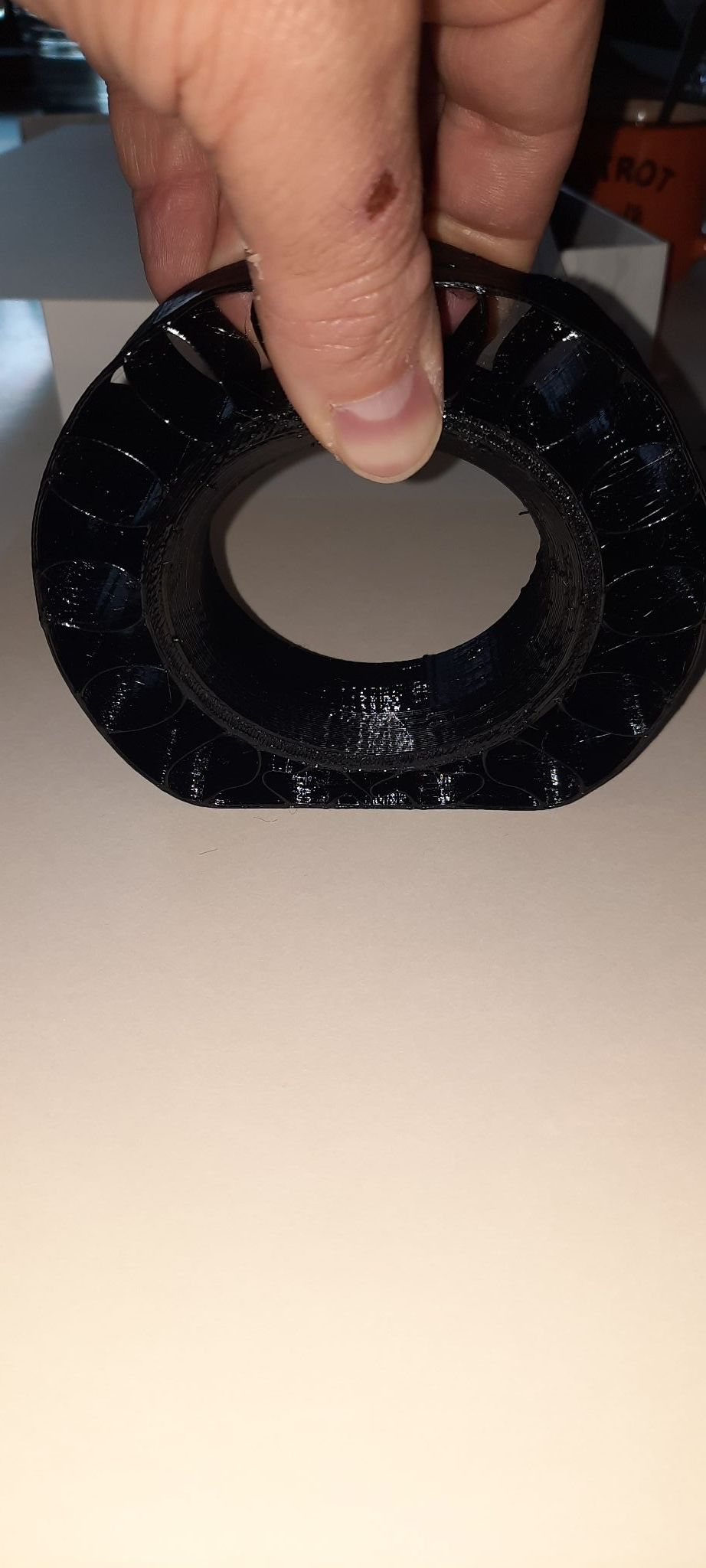

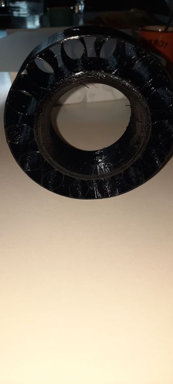

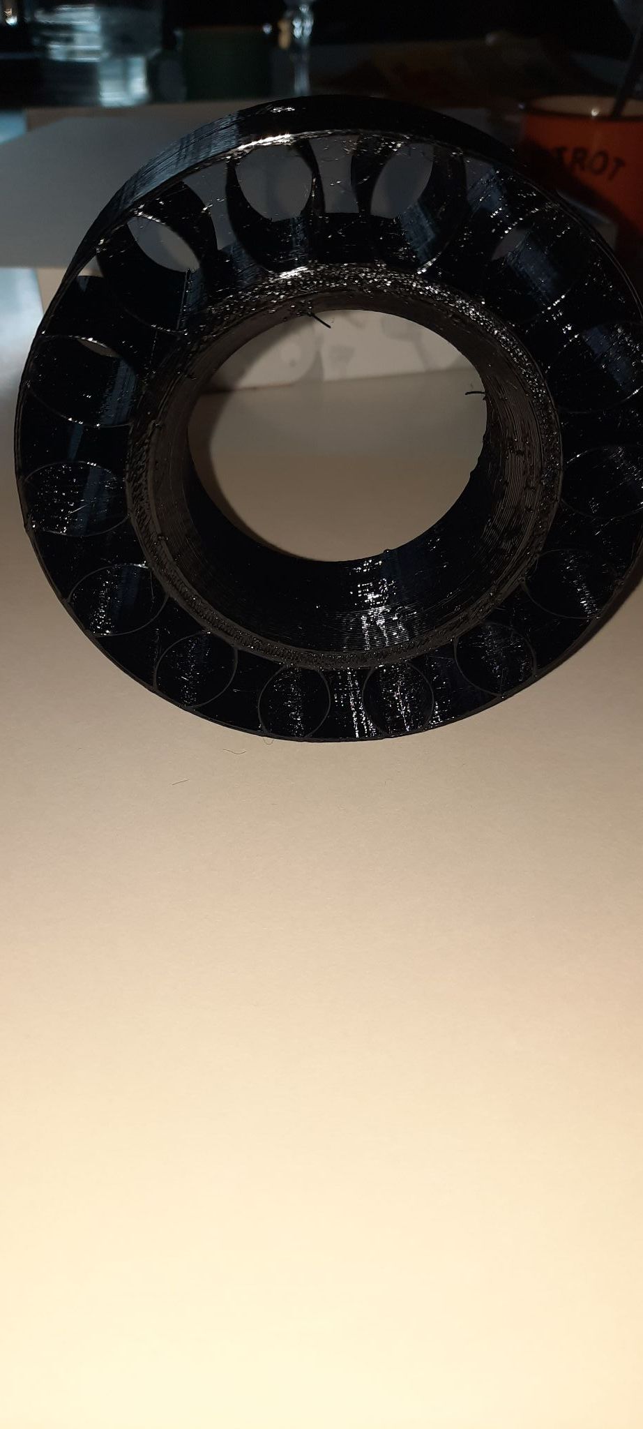

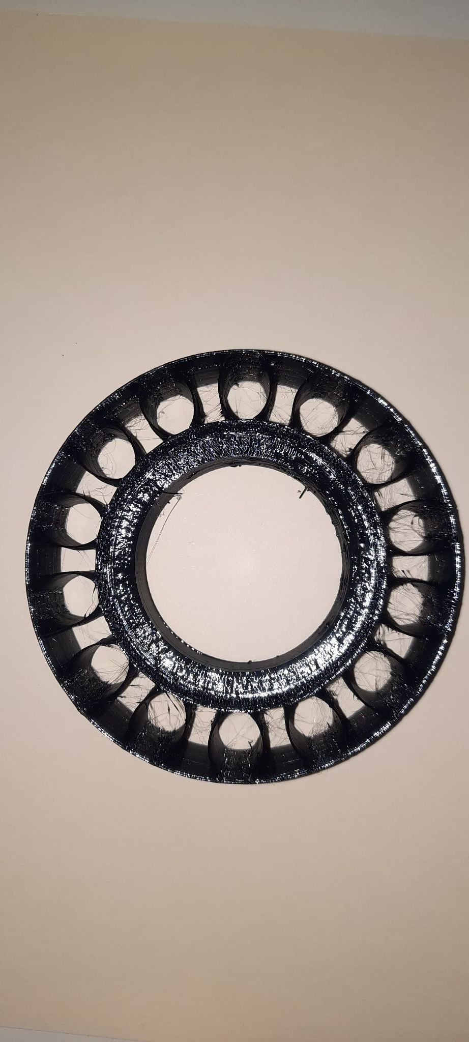

    Salut j'ai testé du tpu 95a pour des inserts de pneu 4x4. Et plutôt pas mal pour un premier test.

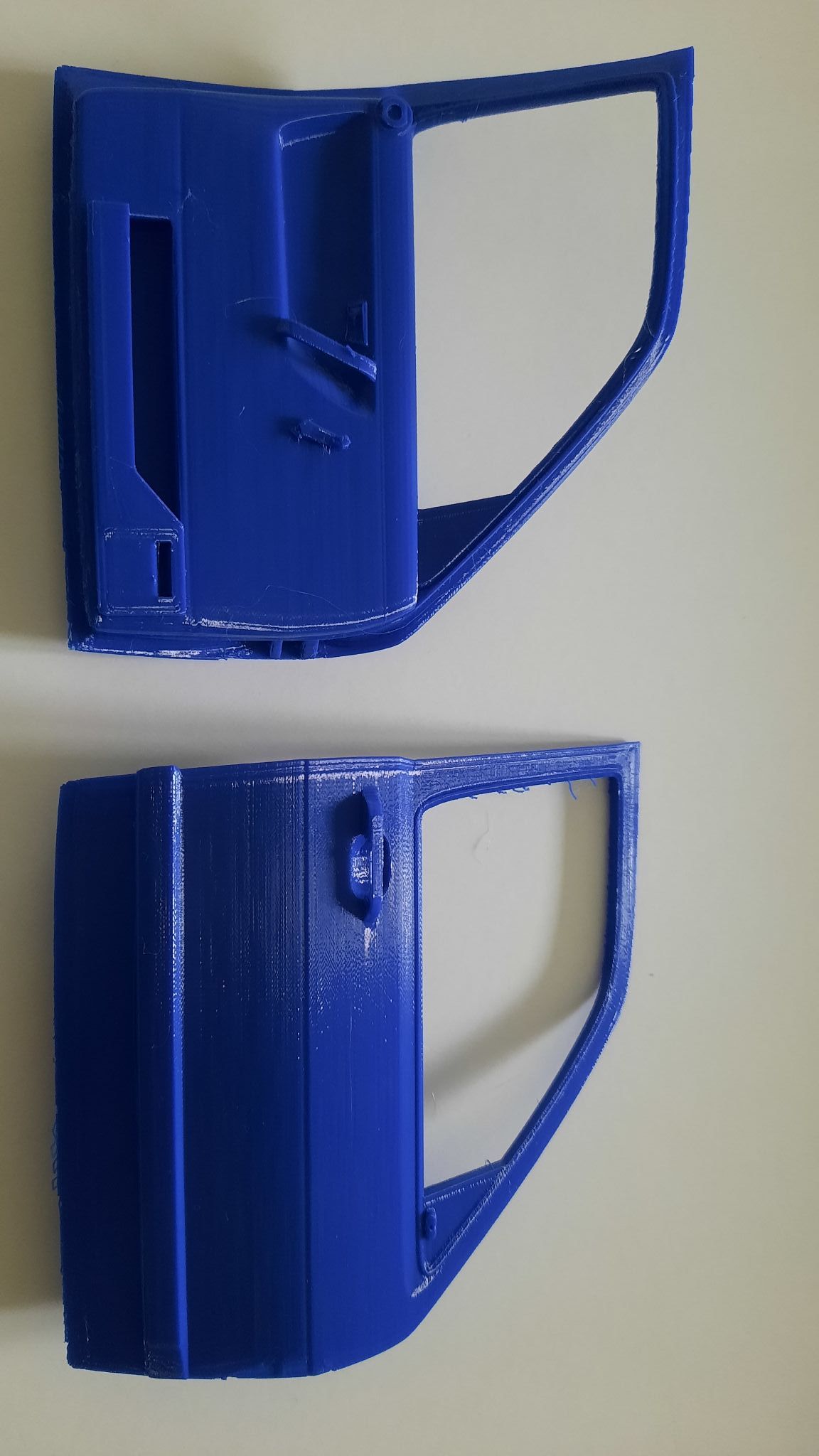

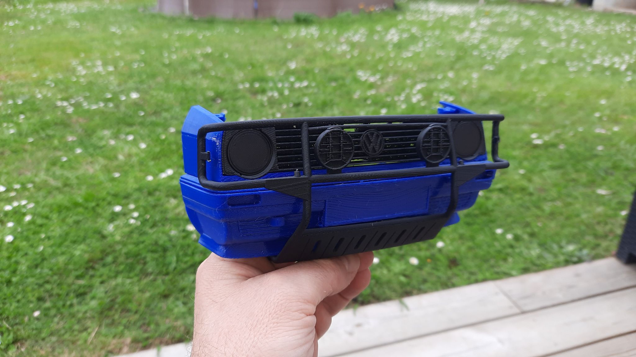

  3. Oui l'asa j'en fait mais sur des plus petite piece j'ai tenté les morceau de carrosserie et j'ai eu pas mal de soucis de décollement et de delamination à cause des déformation au refroidissement...
  4. Je suis en enceinte fermé, mais pas de filtre ou vetillation suffisante pour l'abs et je suis dans un sous sol avec juste une vmc. J'ai augmenté la température car en très grande pièce fine. Carrosserie de voiture. Mais je vais réduire qd meme.

  6. Du simple esun (230-250) mais pour les grande pièce et grande vitesse j'ai mis en 265° j'ai laisser la remonter de 0.2mm car j'ai déjà eu des soucis sinon... je ventille peu etre trop faut que je test à moins. Faut aussi que je trouve une buse en 0.3 ...
  7. Par contre suivant les pièces j'ai pas mal de fil de retrait

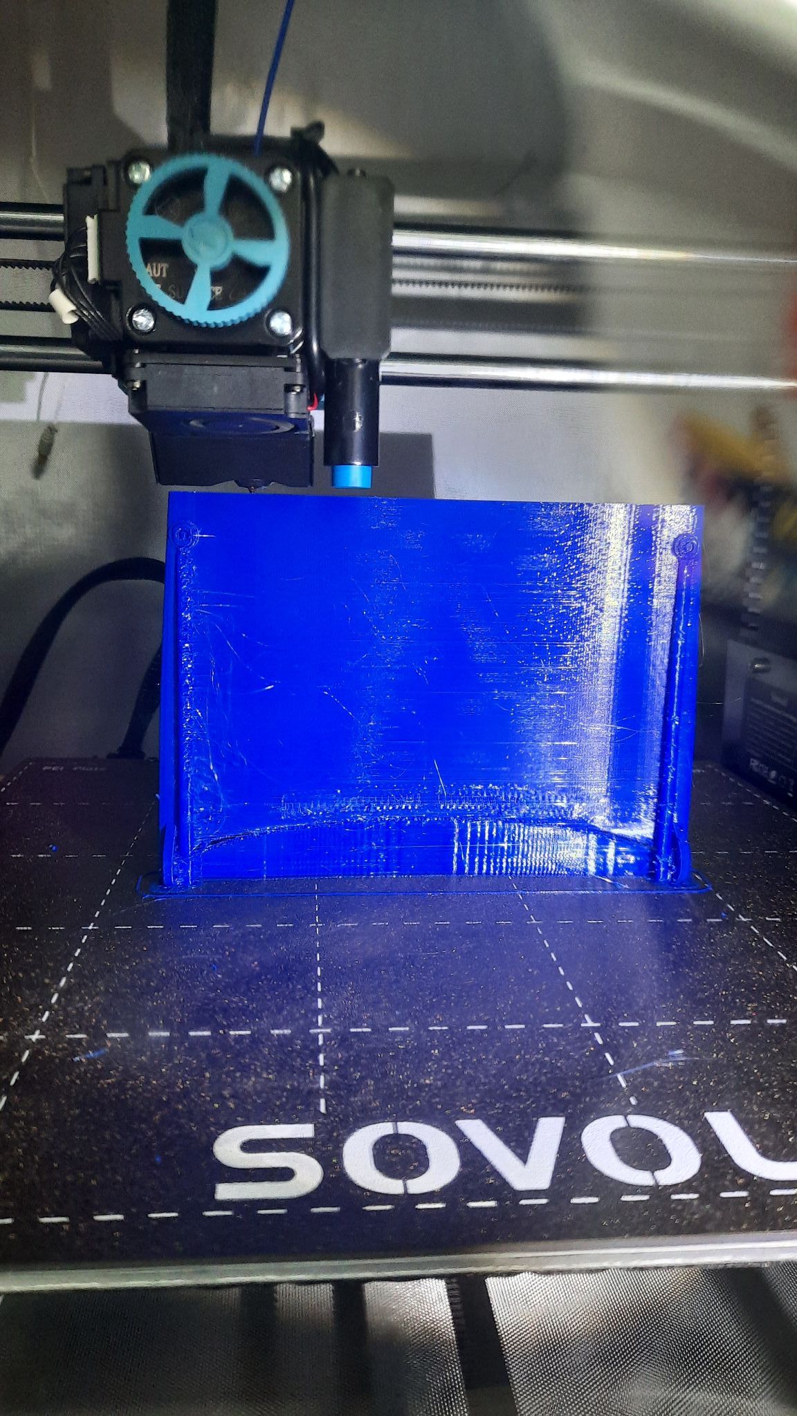

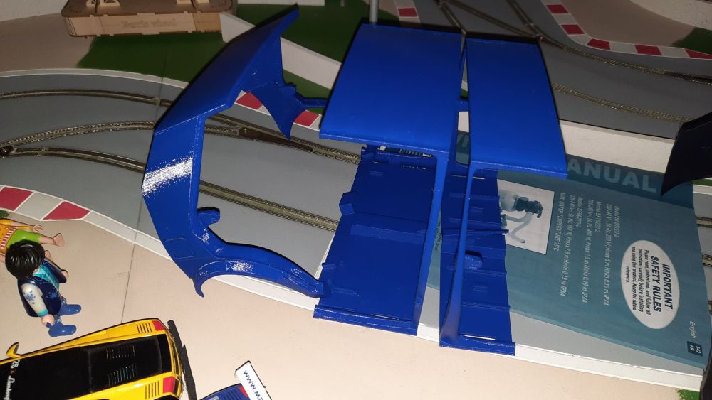

    Hello. Impression d'un capot en mode vertical épaisseur entre 1.5 et 2mm.

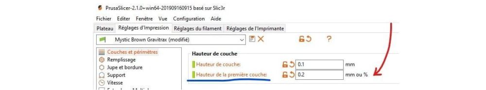

    alors moi pour le moment je ne fait que du prusaslicer et c'est pas dans le decalage que tu regle la premiere couche et je regle le 0 du Z avec une feuille de papier je doit etre a -1,40 mais je suis pas devant.

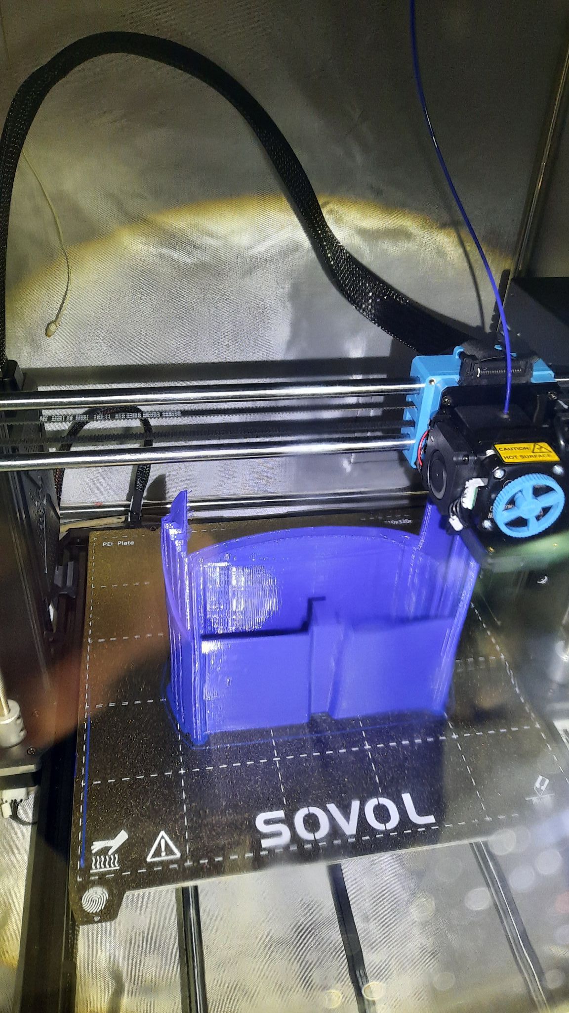

    Pour le moment j'ai fait des pièces assez grande mais avec assez peu de surface de contact en petg avec un bed à 65 degrés et imprimante dans un caisson. Pour moi je suis content. J'ai juste bien resser toutes les vis cadre moteur et en sortie de boîte bien graisser les billes et pour moi elle va bien. Tester en petg bcp un peu avec le pla de la bobine d'origine et en asa sur de petite piece aussi.

    Salut très intettessant tout ça. Je suis depuis le début sous prusa slicer même avant Avec la cr6se. J'en etzit très satisfait. Mais je vois que l'on peux faire mieux et comme je suis entrain de faire une carrosserie rc au 1/10 ça fait de grosse pièce fine pas simple à imprimé et je le fait en petg. Je voulais faire en asa pour une résistance max mais sur ce style de pièce grande et fine même en caisson j'ai des soucis avec l'une ou l'autre des imprimante. A oui avec quoi nettoyez vous le plateau ?
