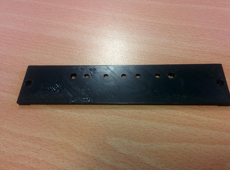

    Problème de cote
    J'avais promis un retour, et bien le voici. changement de buse (c'était nécessaire) re-tension de la courroie en Y (nécessaire aussi) reprise de tous les réglages de l'imprimante ré-impression du modèle Et bien ma pièce est quasi parfaite ! Bref, il fallait une grosse maintenance sur la machine et c'est reparti pour un tour. Un grand merci pour le temps passé, @Xsaratustra et bonjour aux Pays-Bas (mon lieu de vacances d'été régulier, quand il n'y a pas de pandémie...)

    Problème de cote
    Bon, je me suis créé une pièce assez simple : un rectangle traversé par des trous de 6mm. Pour les deux pièces, tous mes trous sortent imprimés entre 5,5 et 5,7mm. Celle-ci ne faisant que 3 cm de haut (contrairement à celle à l'origine de mon problème qui est bien plus haute), serait-il possible que mon problème n'apparaisse qu'en hauteur ?

    Problème de cote
    Un grand merci pour le temps passé, @Xsaratustra, c'est vraiment gentil. Donc, j'exclue du problème la partie logicielle. J'ai donc un souci sur l'imprimante. J'avoue ne pas trop savoir quoi chercher. Si le problème de dimensions n'était que d'un côté, ou régulier partout, ce serait une piste. Mais là, je reste dubitatif...

    Problème de cote
    Pour la modélisation, je suis sur Fusion 360. Et pour le trancheur, Cura 4.7 Pas bête de revérifier le fichier. Je les ai joint à ce message, merci. base.gcode base.stl

    Problème de cote
    J'ai modélisé la pièce cette semaine. Cependant, j'ai fait quelques impressions depuis le redémarrage, à priori sans souci notable. Là, c'est une impression de 7h sur 15cm de haut, donc forcément, ça énerve... En effet, je vais tenter demain quelques essais sur une pièce plus petite.
  9. johweb
    Problème de cote
    Bonjour à tous. Après une longue période sans utiliser mon I3 méga, j'ai relancé 2/3 petites impressions qui m'ont donné satisfaction. Mais là, je me retrouve confronté à un problème dont j'ai du mal à trouver la cause... Ma pièce est en pièce jointe à ce message. Sous le trait rouge, tout va bien. Au-dessus, j'ai une dizaine de trous de 3.4 mm de diamêtre. Or, seuls les deux marqués par une flèche rouge sont imprimés à la bonne dimension, les autres sont plus grand (3.8 en moyenne). Ce qui me surprend le plus c'est que les mauvaises cotes sont de chaque côté des bons trous. Si ce n'était que d'un côté... Mais là non ! J'avoue ne pas trouver d'explication... Merci à vous si vous avez des pistes.
