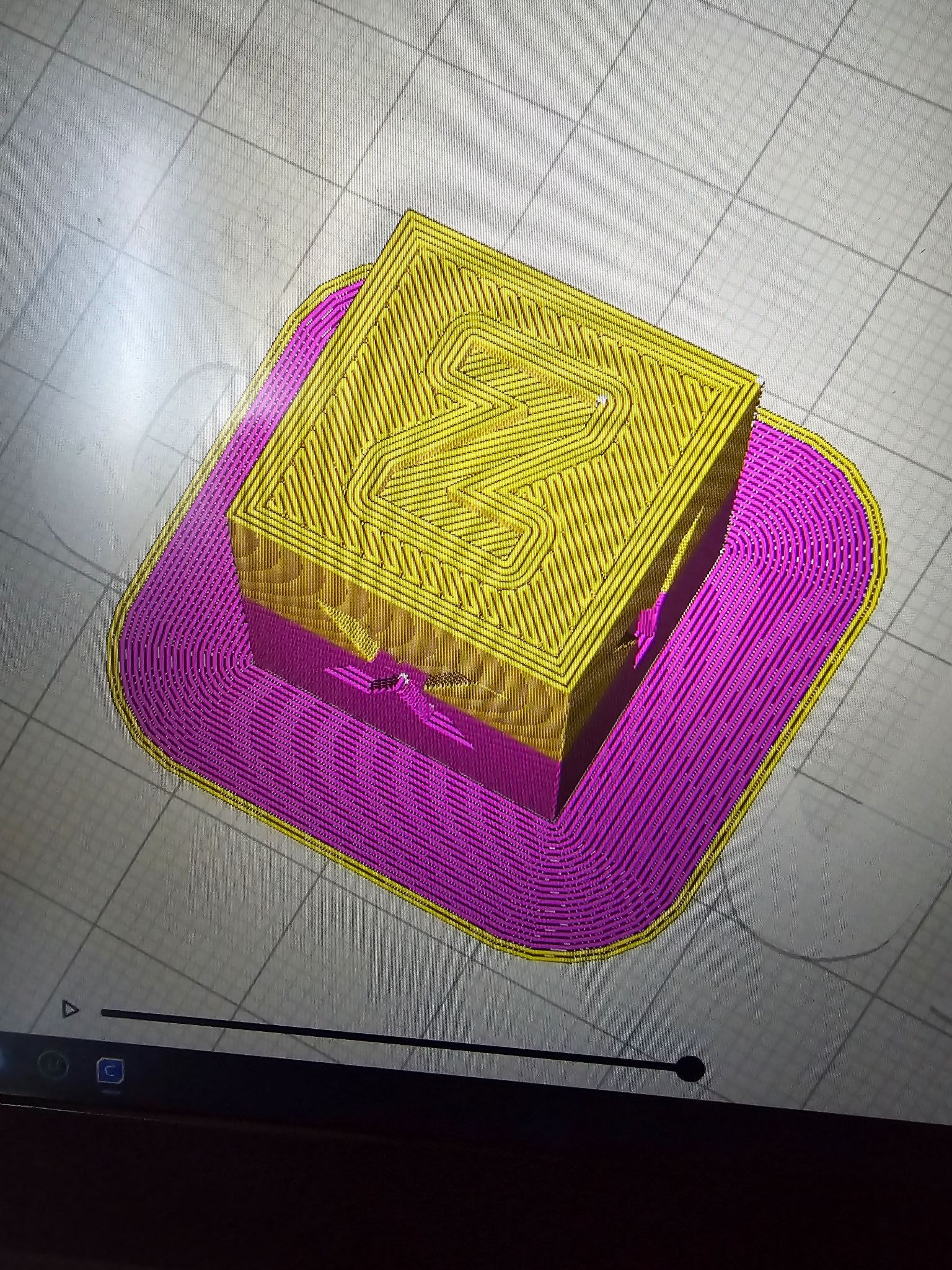

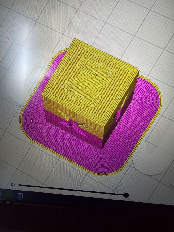

Bonjour, après avoir entièrement modifié mes gcode de début et de fins (imprimante et extrudeurs) je rencontré un problème. En effet, j'ai modifié les gcodes de mon imprimante afin que ma purge entre deux filament (car c'est une imprimante 2 extrudeurs 1 buse) soit beaucoup plus rapide que l'impression d'une tour de purge. Pour ce faire, la buse ce purge dans un bac sur le côté. Tout fonctionne sauf un truc : l'impression de la bordure. Ma bordure s'imprime avec la couleur choisie par moi-même (la même que la première couche) et les deux dernières s'imprime avec l'autre extrudeur (voir photo). Malheureusement, cela pose plusieurs problèmes : une perte de temps sur la purge (assez négligeable), une perte de filament dans la purge (non-négligeable), et une bavure sur la couche suivante (à résoudre absolument). Et c'est pour ce dernier que j'ai besoin d'aide. Car suite à ce changement, une bavure apparaît sur l'impression. Cela n'arrive à aucun autre changement de couleur. Je souhaite donc imprimer ma bordure d'une seule couleur (puisque ça ne change rien à son efficacité) afin d'éviter les problèmes que je rencontrent. J'espère qu'il est possible de désactiver cette option dans cura. Merci d'avance -

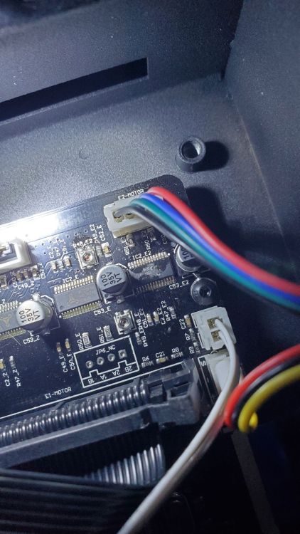

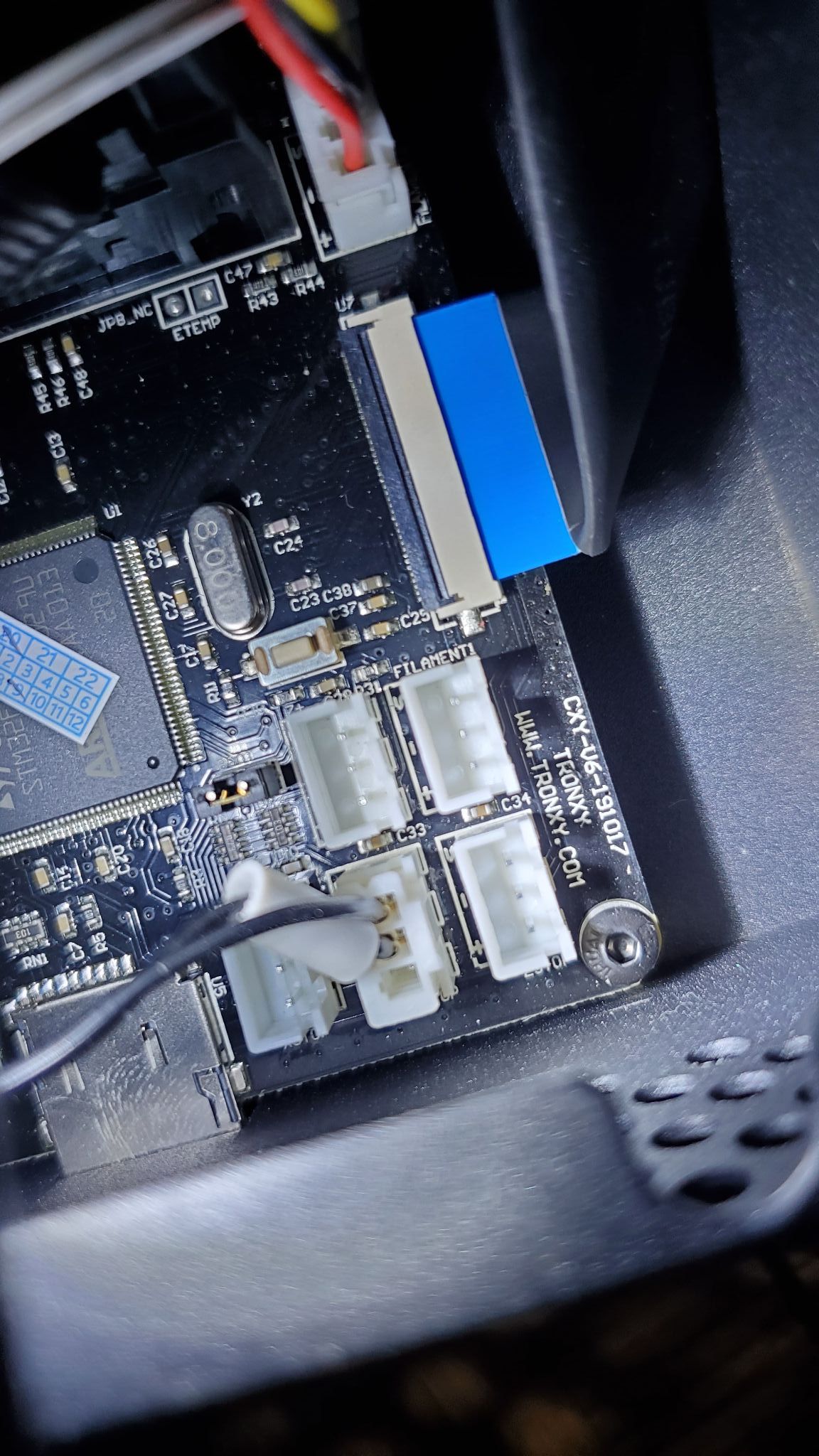

Déjà le model c'est cxy-v6-191017 (voir pièce jointe) Et je me demande si c'est normal qu'il y ait un sorte de liquide (sec) bizarre sur les puces du 2ème extrudeur. Ps : pour les câbles qui manquent c'est grâce à la broche 24pin.- 15 réponses

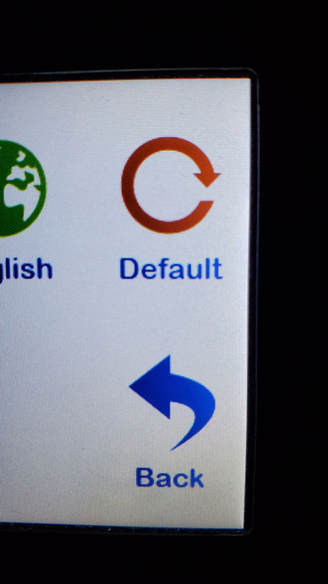

Bah j'ai essayé en passant par le menu config de l'écran intégré, mais je ne me souvient plus si ce serait pas ça qui l'aurait cassé. Sinon tu sais si il existe un petit bouton reset sur les imprimantes tronxy ?- 15 réponses

Bonjour à tous, j'ai acheté, en janvier, une tronxy xy-2 pro 2E. Depuis j'ai rencontré beaucoup de problèmes, et j'ai failli la foutre à la poubelle. Ensuite, j'ai remplacer la hot end, rerégler les extrudeurs, etc... Mais maintenant j'ai de beaucoup plus grave problèmes. En voici la liste : 1-L'imprimante ne s'occupe plus du deuxième extrudeur (pièce jointe) 2-Le filament se bloque pour aucune raison (peut être la buse qui se bouche ou l'extrudeur qui beugue) 3-Je n'arrive pas à trouver le firmware (sur les différents sites tronxy) de ma tronxy xy-2 pro 2E (se qui résoudrait peut être mon premier problème). Je ne trouve que ce lui de la simple (avec un seul extrudeur) ou de la simple titan (toujours avec un seul extrudeur). Je crois que la mienne est une titan (mais avec 2 extrudeurs) Merci d'avance Cordialement Ultimakerman
